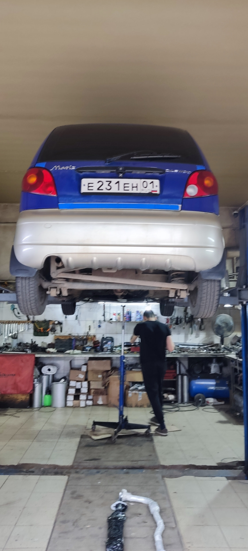

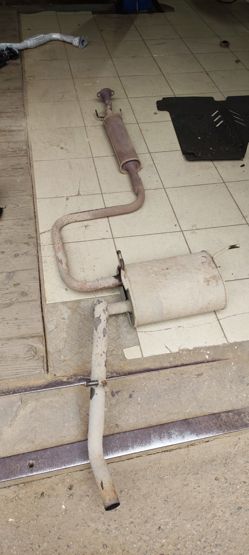

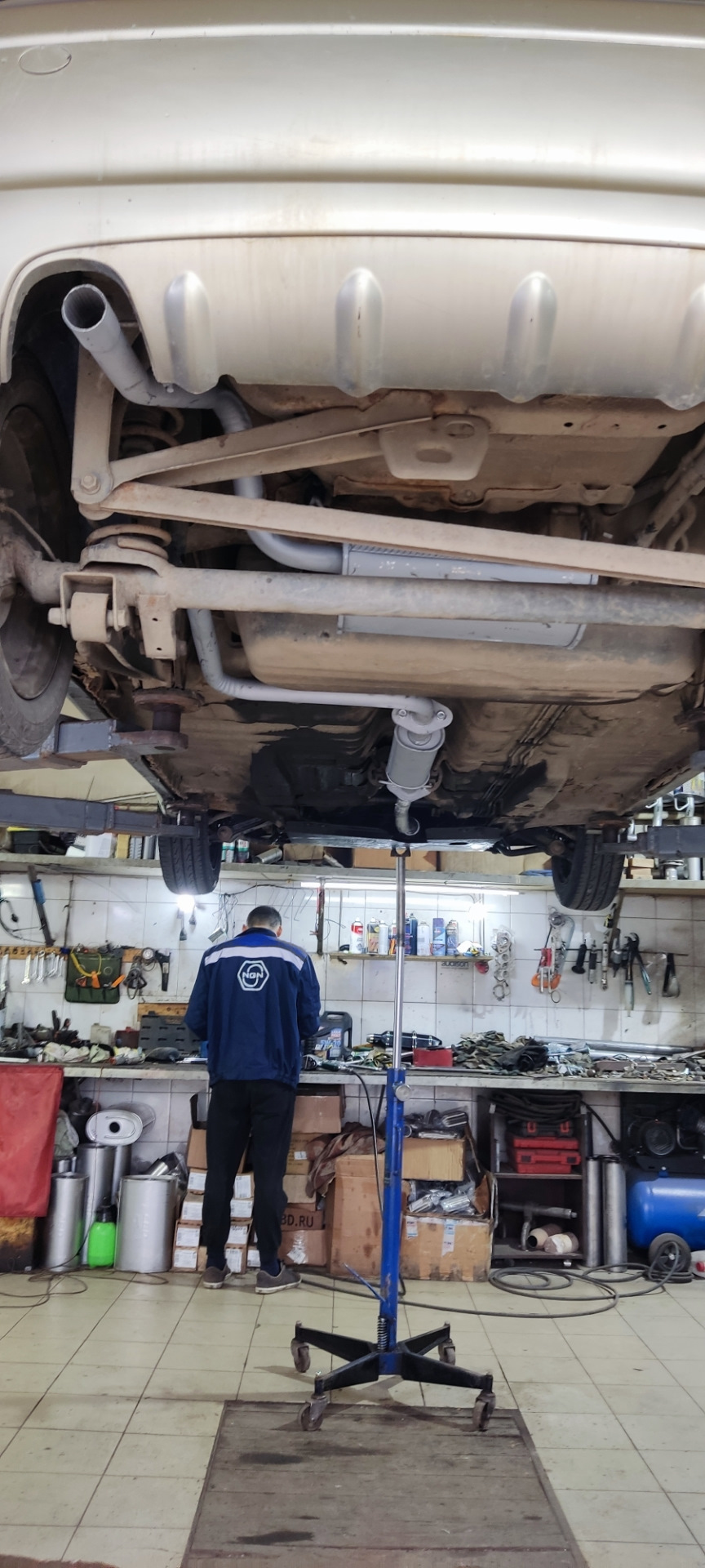

Полтора года как менял среднюю часть, приёмную не трогал никогда, заднюю менял в самом начале после покупки машины(самая первая запись в БЖ).

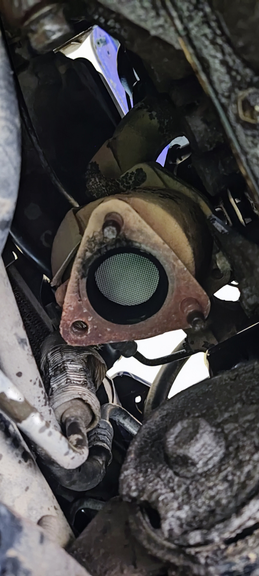

Неожиданностью стало то, что катализатор на месте и даже внешне в неплохом состоянии. Но удаление его с установкой обманки оценили в 7000 и я решил, что пока так поезжу 😅, благо у нас за экологию сейчас сильно к малолитражкам не цепляются. Максимум, что мне это дало бы, кроме довольно ощутимых трат, так это, возможно!, перестал бы гореть чек.

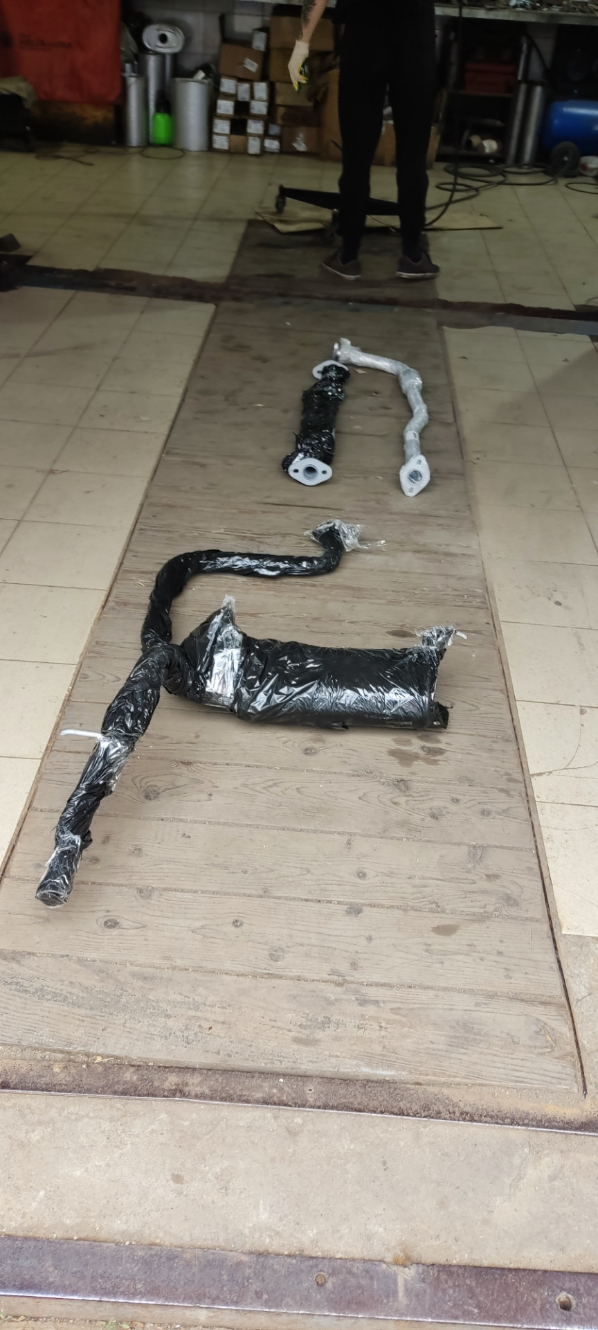

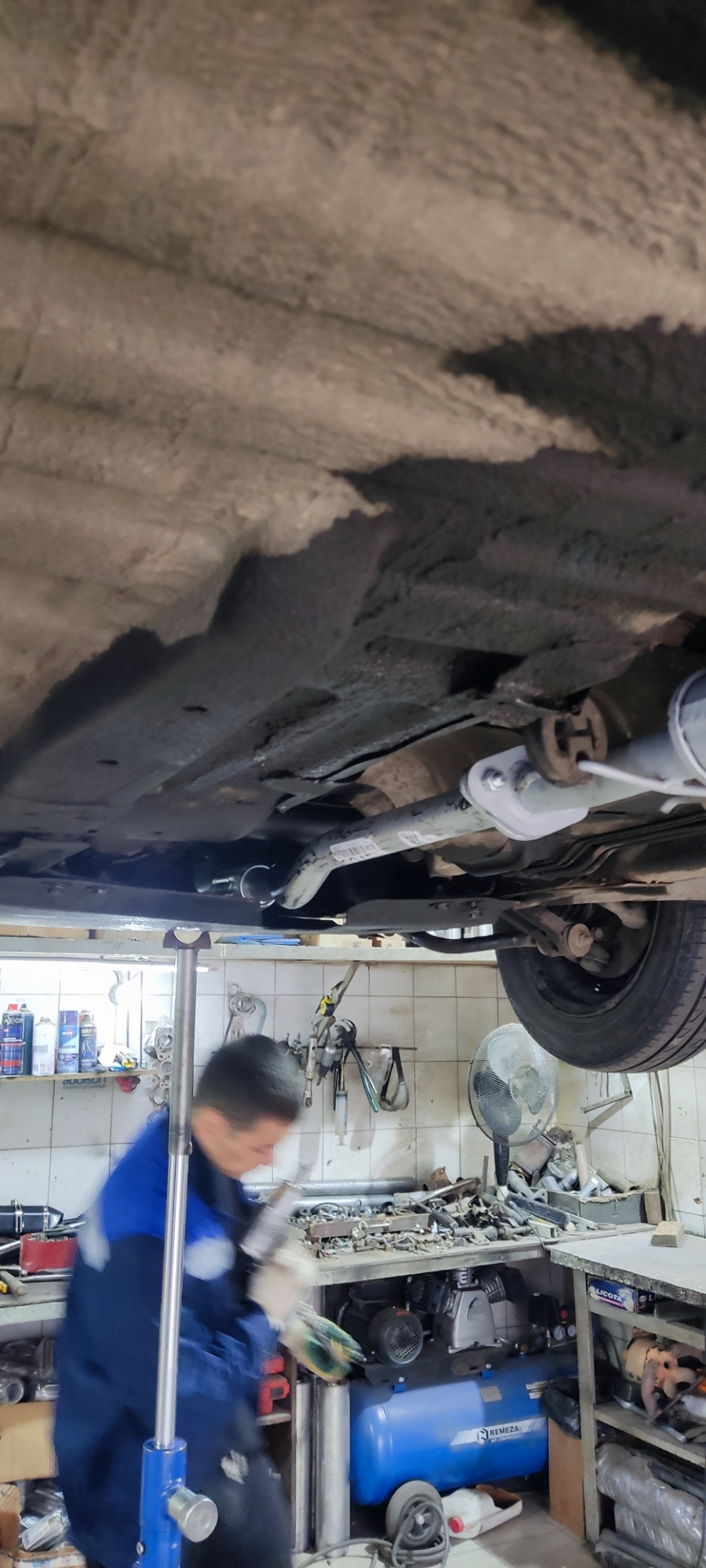

Трубы я заказывал не Озоне, один фланец пришлось переваривать, так он был кривой. И вместо одной из прокладок( кольцо) пришлось герметизировать"цементом", так как прокладка равно ерно не зажималась.
Приёмную трубу в верхней части пришлось укоротить на 5 см, но я об этом знал и мастера сразу предупредил, спасибо Владимиру Труфанову из Мира Матизов и его подробным роликам!
По возвращении домой ожидал в пути сильный запах обгорающей краски, но, на удивление, не было.

Технологическая серая краска в течение недели обгорит и глушитель будет ржавый. Лучше, пока он новый, счистить растворителем эту серую грязь и покрасить термостойкой краской.
Если красить чем то термостойким, то это надо делать перед монтажом. И тратить дополнительные деньги. Что в случае с Матизом уже само по себе…
Краска стоит 300 руб. Не такие уж большие деньги. Но она позволит дольше прожить глушителю и реже его менять. Т.е. потратив 300р экономия составляет несколько тысяч.
Конечно, красить надо до монтажа. Либо снять, очистить и покрасить.
Отверстие 3мм, в нижней точке глушителя для выхода конденсата- поможет краше)
Поможет, но не от ржавчины. У этого гумна обычно фланец отгарает
Фланец, входящий в банку, дааааа, это имхо, первое, что приходит в негодность… Видимо вибрация тоже сказывается .
По своему опыту скажу, в 2017г вместо родной прохудившейся банки поставил EDEX 0533, по сей день езжу, всё хорошо и с банкой и с фланцем, спустя 80 тыс и 7лет.
Один нюанс, -я в Сочи и у нас может нет реагентов и прочего, говна, чем в средней полосе посыпают.
Отверстие 3мм сразу просверлил.
Сейчас фото сделаю
Просто металл гумно.
Пока очень устраивает, итак, поди, 7 лет это неплохо, но ещё даже не просится под замену 🤗
Краска не обгорела, особо не заржавело. Может не такое то и говно? )))
Смотря что ты поставил) Если Фобос, то это возможно лишь если ты на машине вообще не ездишь)) Родной же резонатор Спарковский до сих пор живее всех живых, хотя ему 18 лет и пробежал он 200т.км.
Матизовский родной отгнивает на 70-100т.км.
SagittariusSochi
Кстати, где его сверлить в задней банке? Со стороны труб или с глухой? Или с обоих?
У меня нижняя точка — это глухая сторона ( как бы чуть криво банка висит), там и просверлил.
