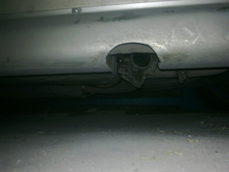

Так и так, всем привет!)Ну вот и свершилась еще одна "мечта идиота")Около года меня не покидала мысль замутить выхлоп в бок.Как всегда, всякого рода обстоятельства не давали это сделать и все откладывалось.Наконец день X был назначен.Что нам нужно для воплощения идеи
Дроссель и гиб у меня были, а пластину я взял на приемке.Она используется как крепление дросселя.
Начинаю "выштамповку").Пользовался тем что было под рукой-молоток и зубило.
Далее точная подгонка
В назначенный день, с песнями и танцами выдвинулся на случку отвода и резонатора)

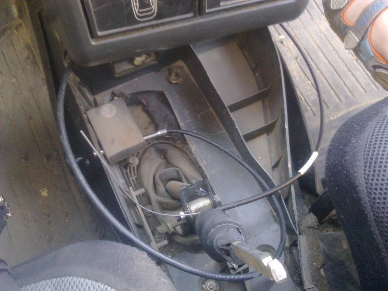

Пока ждал мастера, примерил трос
Забегая вперед скажу-Его длина оказадась идеальна.Встал на место прям тютелька в тютельку.
Итак, приехал мастер, все всборе, понеслась. .)
Далее была долгая примерка и ломка мозгов, каким образом его приварить.Стингеровский косячный резонатор был криво сварен, поэтому отвод никак не влазил.В итоге вот
Теперь все четко, варим
Далее крепление для троса
Все, сварочные работы окончены.
Все сделать за один день не получилось.Вечером я тронулся домой исполняя эрон дон дон)))Обоссал все трусы от радости пока доехал)
На второй день надо было доделать мелочи.
Вырезал крышку вместо рхх
Далее надо было муть крепление троса.Пошел простым путем
Сам трос уложил вот так. . .
Все готово!Вот так выглядит в салоне
Так под машиной.Ща немного порябит в глазах)
И еще
Как вы поняли из названия записи, позже будет 2-я часть про вывод трубы в порог, ну и естессна обещанное видео.Всем добра!
