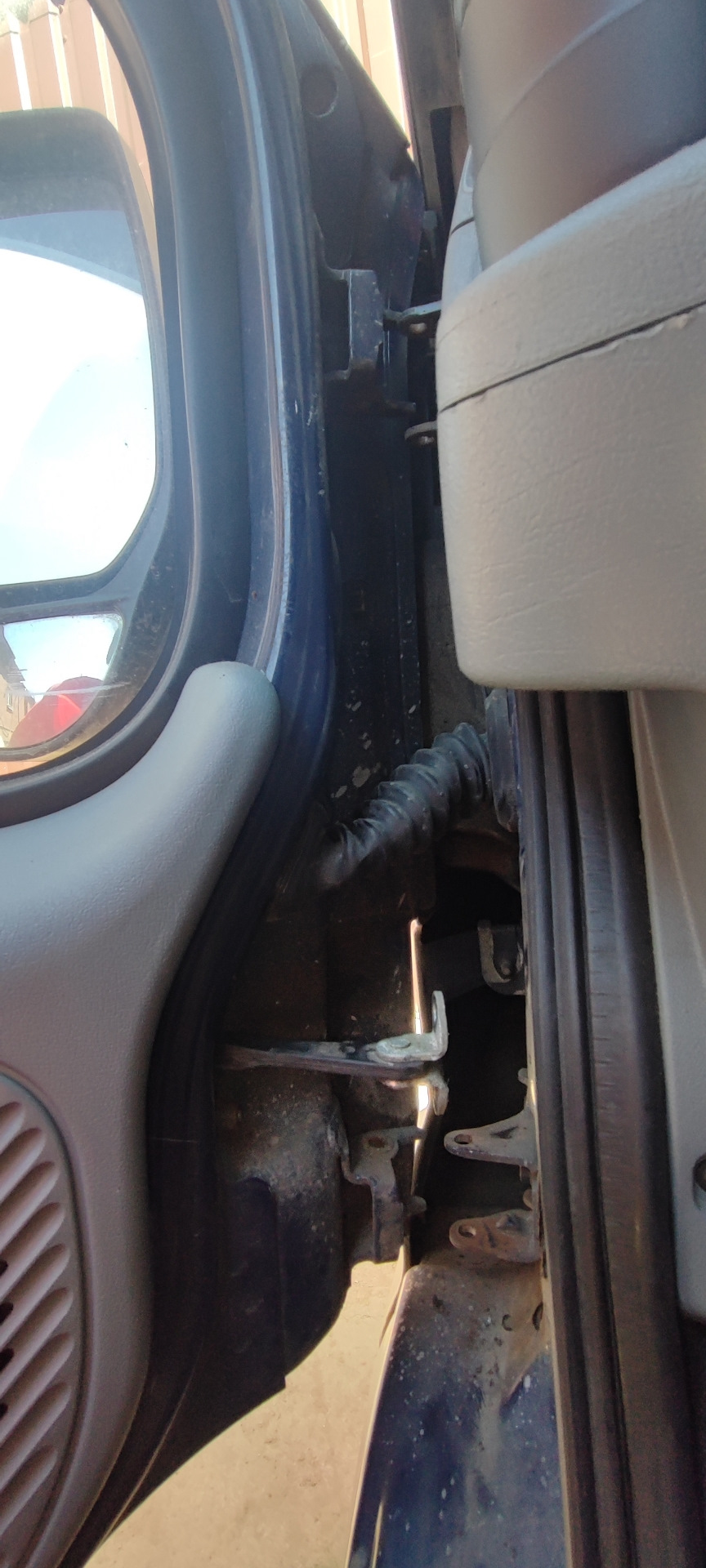

При движении по пересечённой местности начал замечать, что что-то начало щёлкать в районе дверных петель. Экспресс тест показал люфт в дверных петлях.
Не долго думая заказал ремкомплект от компании с одноименным названием "авто петли" арт. 000-072.
Брал на озоне, там доставка была бесплатная.
Забрав сей девайс принялся за его установку на машину.
Дело не хитрое, есть даже видео на сайте производителя.
Снял стопора со старых штифтов, подковырнул отвёрткой и по вытаскивал их.
Далее снял дверь. Так удобнее.
Фоток не делал, не удобно одной рукой дверь держать, второй выковыривать старые втулки и вставлять новые, а третьей фотки фотографировать.
В общем, всё сделал и навесил дверь.
Всё отлично, дверь не болтается, по мозгам не щёлкает👍
Сохран нервной системы за 1400₽🤷♂️

На задние двери фургона тоже должен быть такой рем.комплект ?
Да, есть
Дверь кто тебя держал?
Никто. Сначала под дверь поставил канистру 20л, чтобы не упала пока штифты вытаскивал, а потом я её снял совсем.
Ясно. Буду тоже менять. Лежат пальцы ждут своего часа.
Если есть возможность, лучше конечно вдвоём. Одному тяжко.
