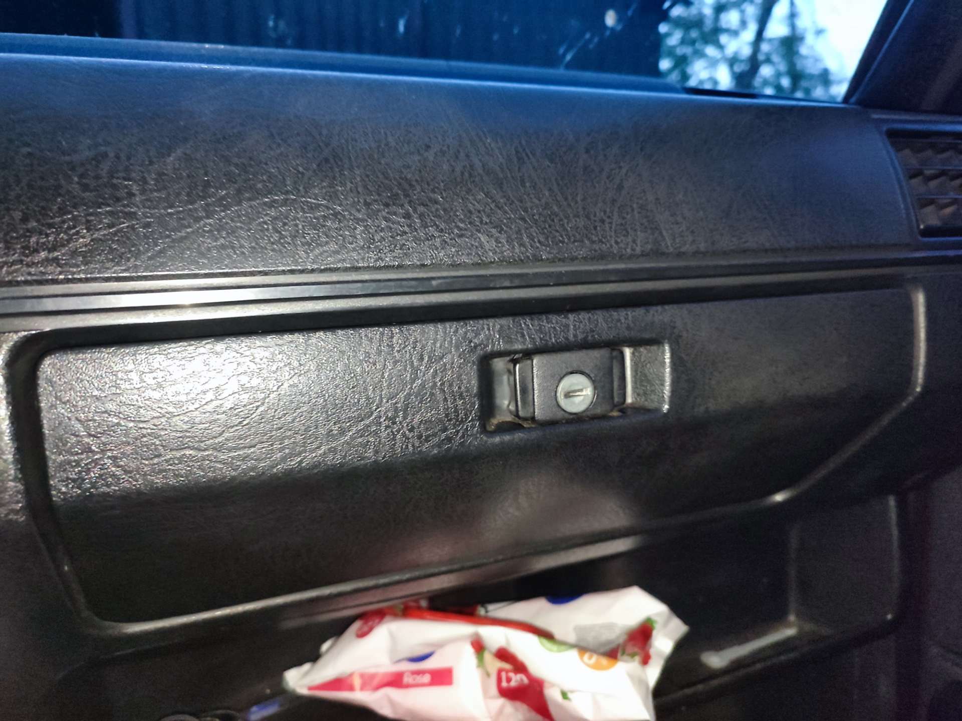

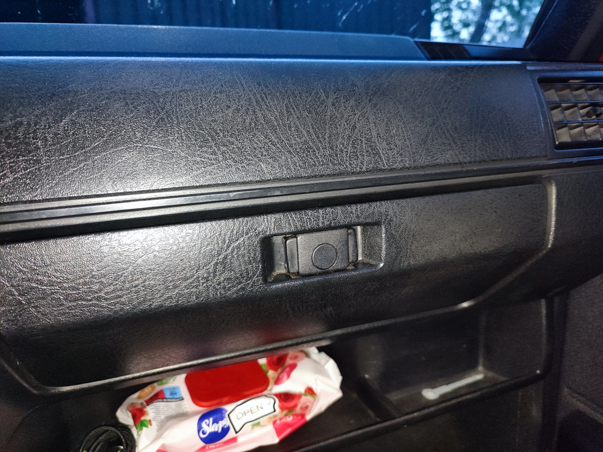

Всем привет! Решил я установить в бардачок замок, а именно личинку замка.
Вместо личинки у меня стоит заглушка.

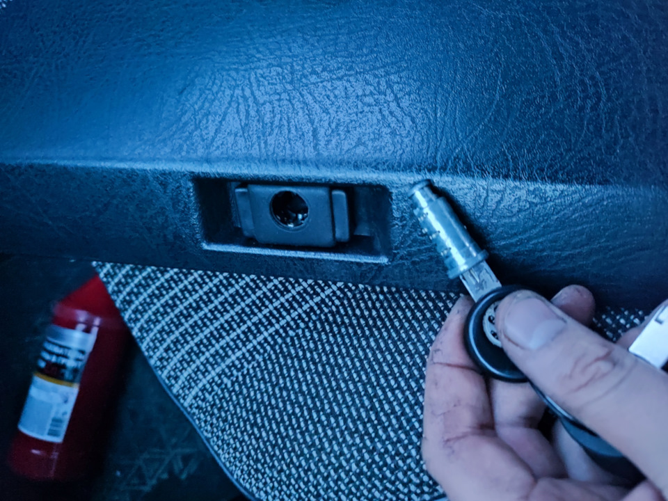

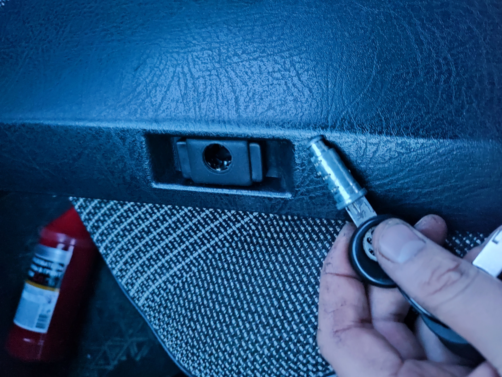

На разборке нашел донора и снял оттуда личинку замка.
Отдали с крышкой бардачка. Чтобы извлечь личинку необходимо отогнуть два усика пластмассовых с обратной стороны, которые держат конец личинки ввиде грибка. После чего немного надавить и она выйдет из посадочного места.
Перебрав под мой ключ и смазав предварительно личинка встала на место как родная. Ключ проворачивается без проблем и замок фиксирует бардачок. Внедрив сей элемент мне стало немного приятней. Буду и далее улучшать автомобиль мелочами.
