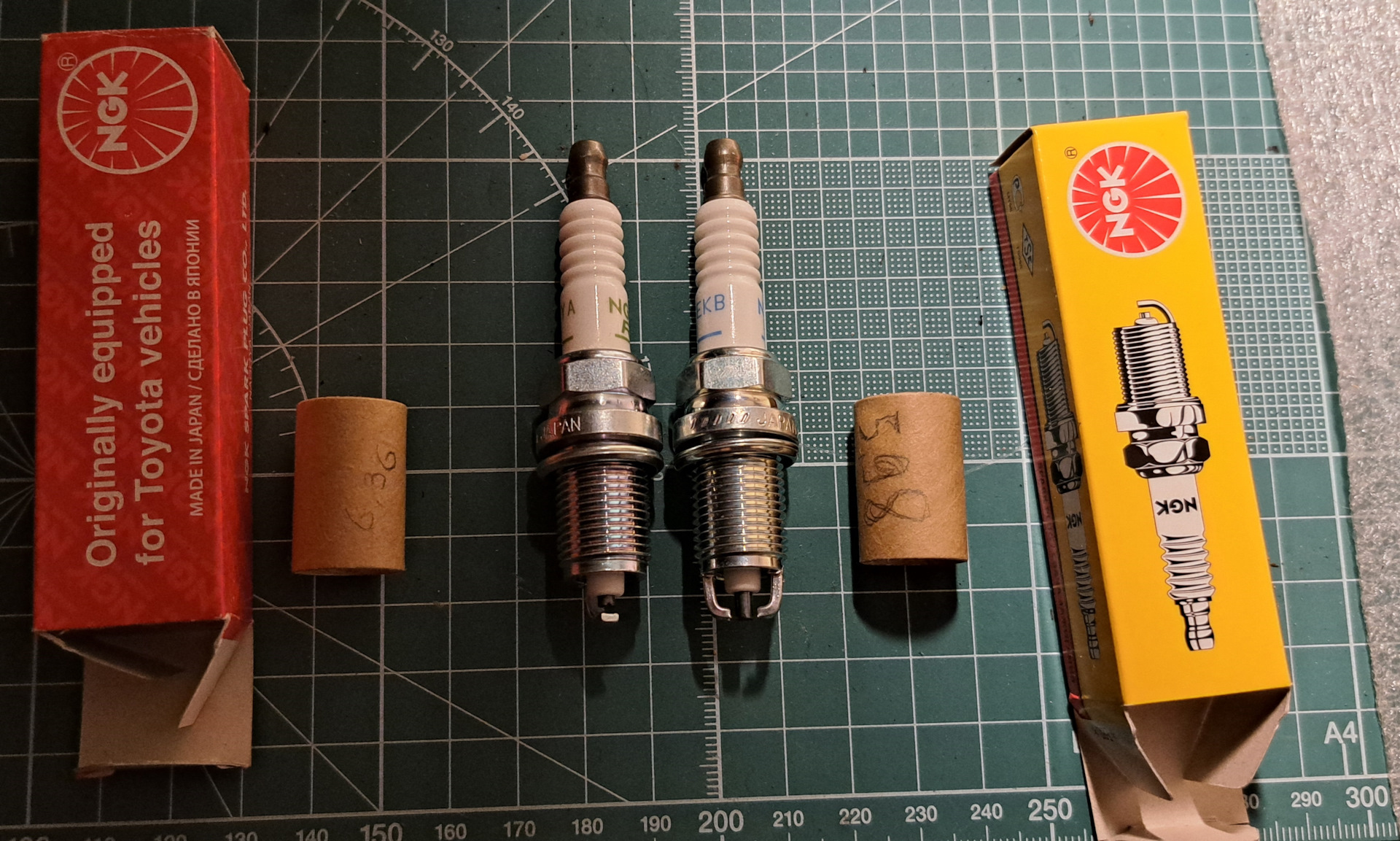

А вы скажите такие: «А покажи на практике, в чём различие между этими свечами?» И я вам покажу. Без измерений щупами и штангелем, но покажу. И покажу я вам на примере свечей от компании NGK. Ведь у меня временно в запасе есть старые, оригинальные свечи NGK для автомобилей Toyota, когда ещё эти коробки были красные и с значком NGK с приставкой «R». Таких уже не делают! И более современные свечи в привычной нам уже желто-красной с черными полосами коробке для более младшей версии рассматриваемого двигателя. Как можно заметить, по высоте они ничем не отличаются. Внешне отличаются только количеством электродов по бокам. Это без измерения сопротивления и зазора свечи. Так как допустимое сопротивление от партии к партии может отличаться. Но всё же я провёл некоторые измерения мультиметром. Правда, я им почти не умею пользоваться, и учиться пробую по мере рукоприкладства к делу. Так что в первый раз измерил сопротивление неправильно на свечах, которые в красной упаковке. Это я указал на листе с данными по свечам. А также измерил сопротивление по другим свечам, которые в более современной упаковке. И вот какой я результат получил. Его вы можете уже увидеть на фотографиях.

Потом прочитал что двухконтактные для катушек, одноконтактные для трамблёра. И понял отличие. И если мотор родной, то просто по каталогу бьётся то что нужно
на двухкатушечных моторах искра в два раза чаще на свече, поэтому и двухэлектродные свечи

В большинстве случаев, на сколько мне известно, на трамблерный ставят 1 контактные, а на катушечный 2 контактные. Но, не всегда все так делают)
Так то так. Но на 2 контактной свечке происходит лучшее распределение фронта пламени и следственно воспламенения.
