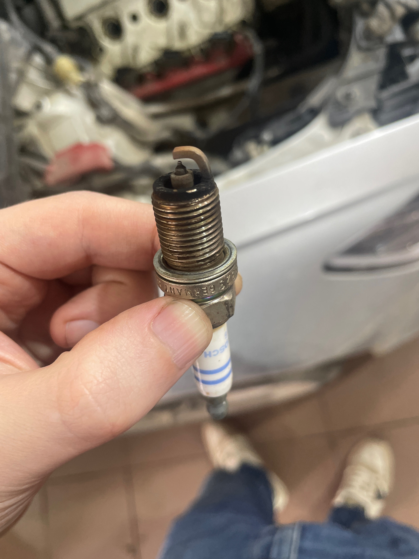

Ну история простая . Начал наблюдаться масложор, не проехав и 3тыс. Км .
Вроде мотор гильзован и эндоскопом глядели все было ок, хоновка и тд, в общем порядок )
Но сам факт расхода масла 1л на 150 км удручал .

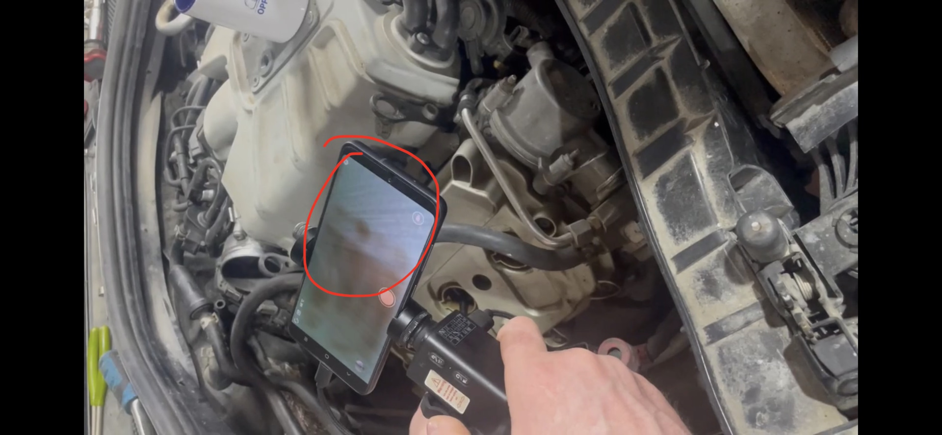

Поехал делать эндоскопию и раскоксовку . Глянули и вуаля, все 6 цилиндров начало задирать 👍🏻 причина скорее всего в неправильно подобранных кольцах, закоксованы были только 2 цилиндра, 1 прямо смачно, приуныл конечно.По компрессору все окей, маслоотделитель тоже, масло в компрессоре заменил. По статистике, каждый 1й орал мне «Авито брат»😁
Ну Авито не будет . Одно напрягает, что гильзован и если вскрыта рубашка, еще и блок придется брать ) ну надеюсь до зимы успею закрыть этот вопрос.
С момента покупки удручала черная катушка, на 2000 заменил масло, тк изначально планировал так и помыть мотор. Ну и разумеется т.к. Авито не входит в планы, сандали летние залетели . Подумаю о занижении.
(Если вдруг кто то сталкивался с подобны и расходом, может кто подскажет, что еще может приводить к такому веселью? Пост видел у человека на а8, писал о проверке pcv, и о датчике N428) всем добра 🏴☠️💪🏻

Мой гильзован уже. МО поменял. Перед покупкой эндоскопом смотрели, все было ок. Ни масла, ни задиров. 🤷♂️🤷♂️🤷♂️
У меня та же история была: хон видно, все ок, 2-3 месяца и все 6 цилиндров задраны, жрать начала как бешеная. В оконцове предположили, что не подобран тепловой зазор колец — отсюда задиры. Да и когда я по маслоотделителю полез, мастер сказал "Что нет тут капиталки на ту сумму, что озвучили, сделали просто ради того, чтобы ехала и все" попросту там показал узлы и трубки которые всегда знающие люди меняют и если там одну трубку которая идет к маслоотделителю снять, то обратно не поставишь (уплотнение там одноразовое) следовательно ни кто ничего не трогал. Скорее всего просто гильзовка была сделана, даже нет уверенности в замене поршней, там уже вскрытие покажет;) Моя надежда сейчас лишь на то, чтобы не пришлось блок брать в довесок хех
У меня чуть другая ситуация. Я взял не сразу после капиталки. Вроде как тысяч 25 проехал до.
ну мне тоже сказали, что 30тыс прошла. я бы просто глянул эндоскопом, не так дорого, я поехал и расстроился хахах, до последнего думал, что все ок, оказалось нет. Если не окажется, то я бы маслоотделитель смотрел и колпачки, по колпачкам все равно мотор ронять, видел конечно посты, что меняли там как-то без сброса мотора, но тут уж мало таких интузиастов ;)
Перед покупкой смотрел. А она сразу жрала
