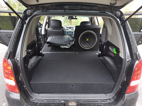

Всегда раздражает бардак в багажнике, особенно напрягает когда этот бардак в поворотах гоняет из стороны в сторону… думаю многим это знакомо.

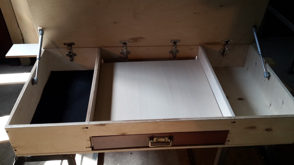

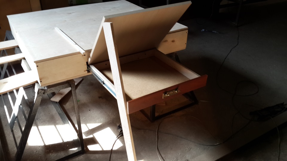

Приведу пример моего наведения порядка в багажнике методом создания фальшпола.

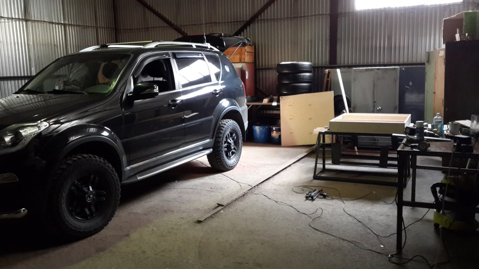

Итак, выкладываю фотоотчет пошагового создания фальшпола в моей машине. Может, кому-нибудь пригодится.

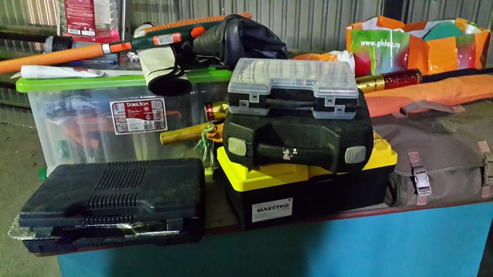

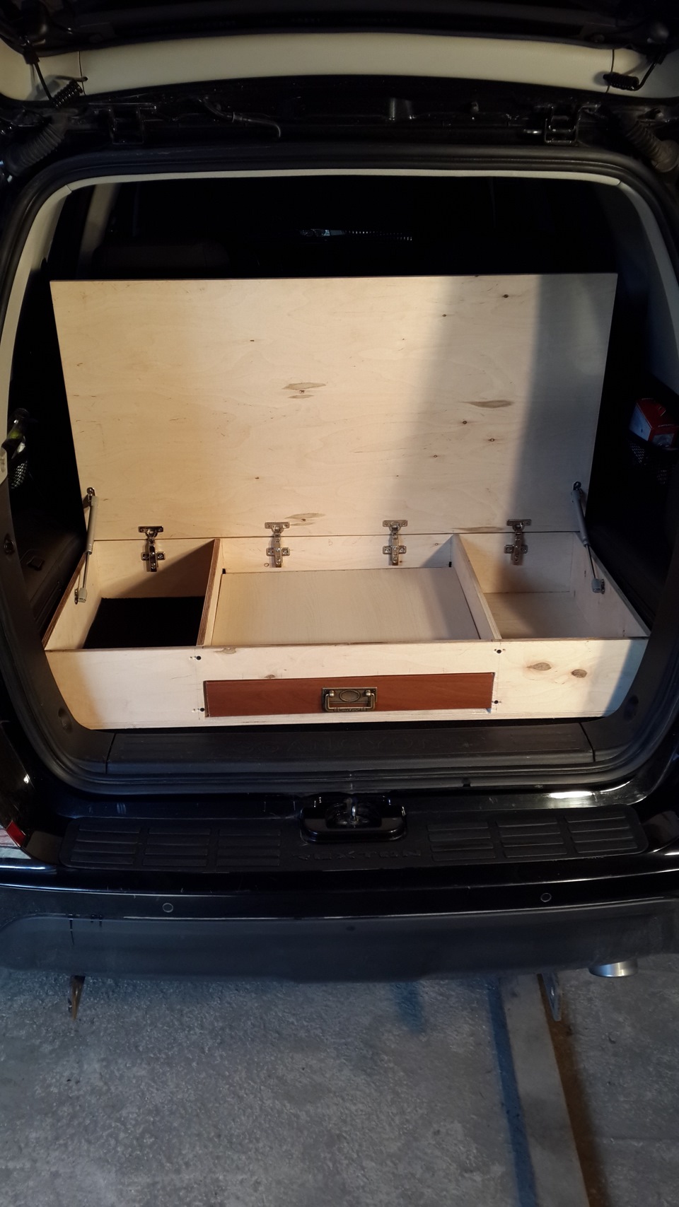

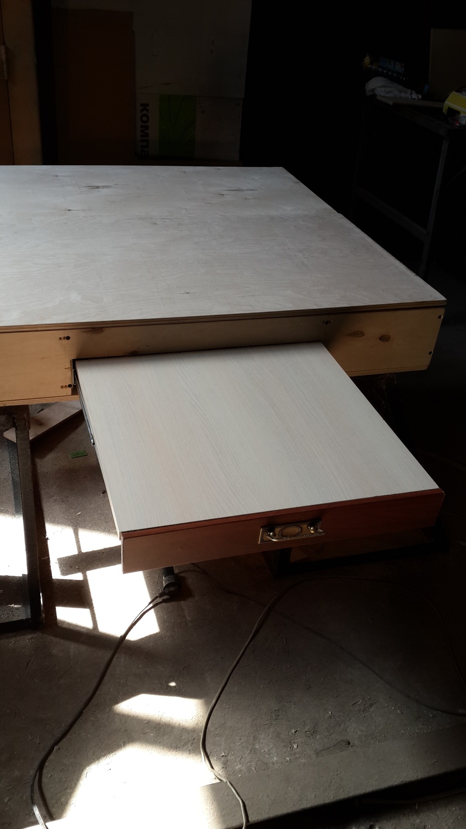

1. Выкидываем все из багажника.

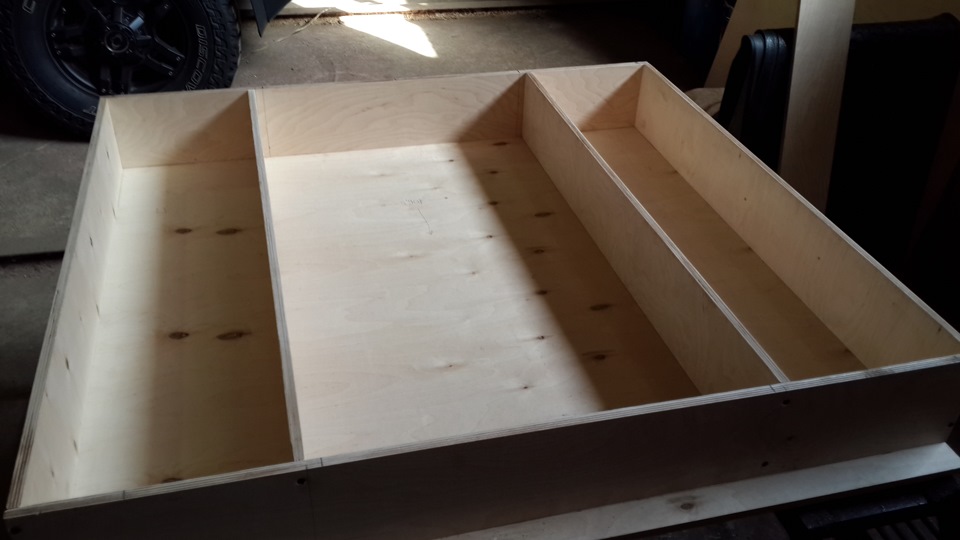

2. Определяемся с длиной шириной и высотой, мне нужно было так, чтобы влезло самое необходимое и чтобы место в багажнике особо не убавилось, так как вытаскивать потом пол я собираюсь очень редко (практически никогда). Решил высота каркаса будет 14 см. Верхнее и нижнее основание пола размером 102*107 при этих размерах каркас становится плотно в багажник и не двигается вообще.

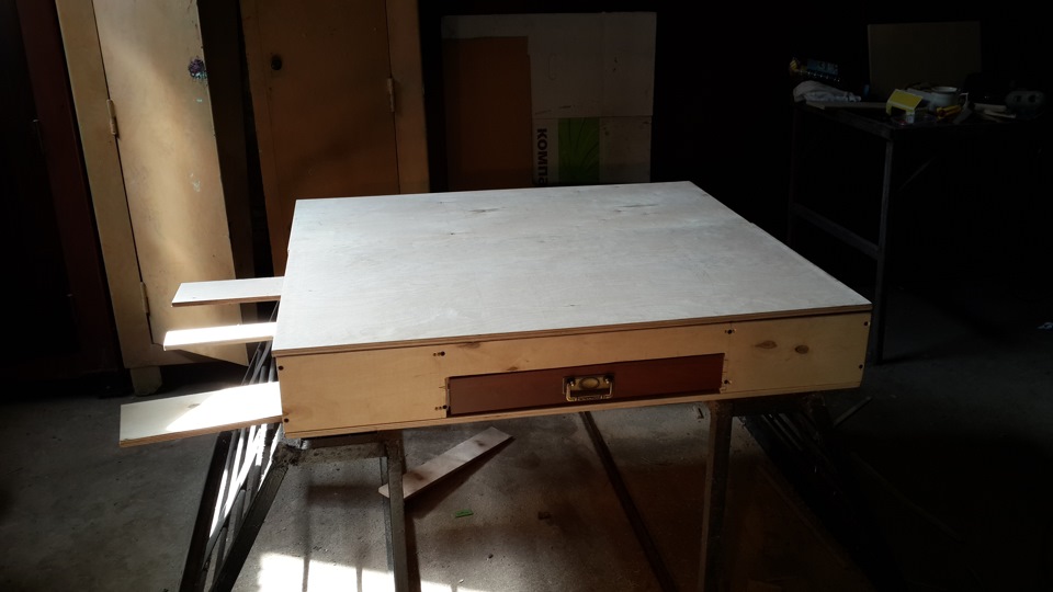

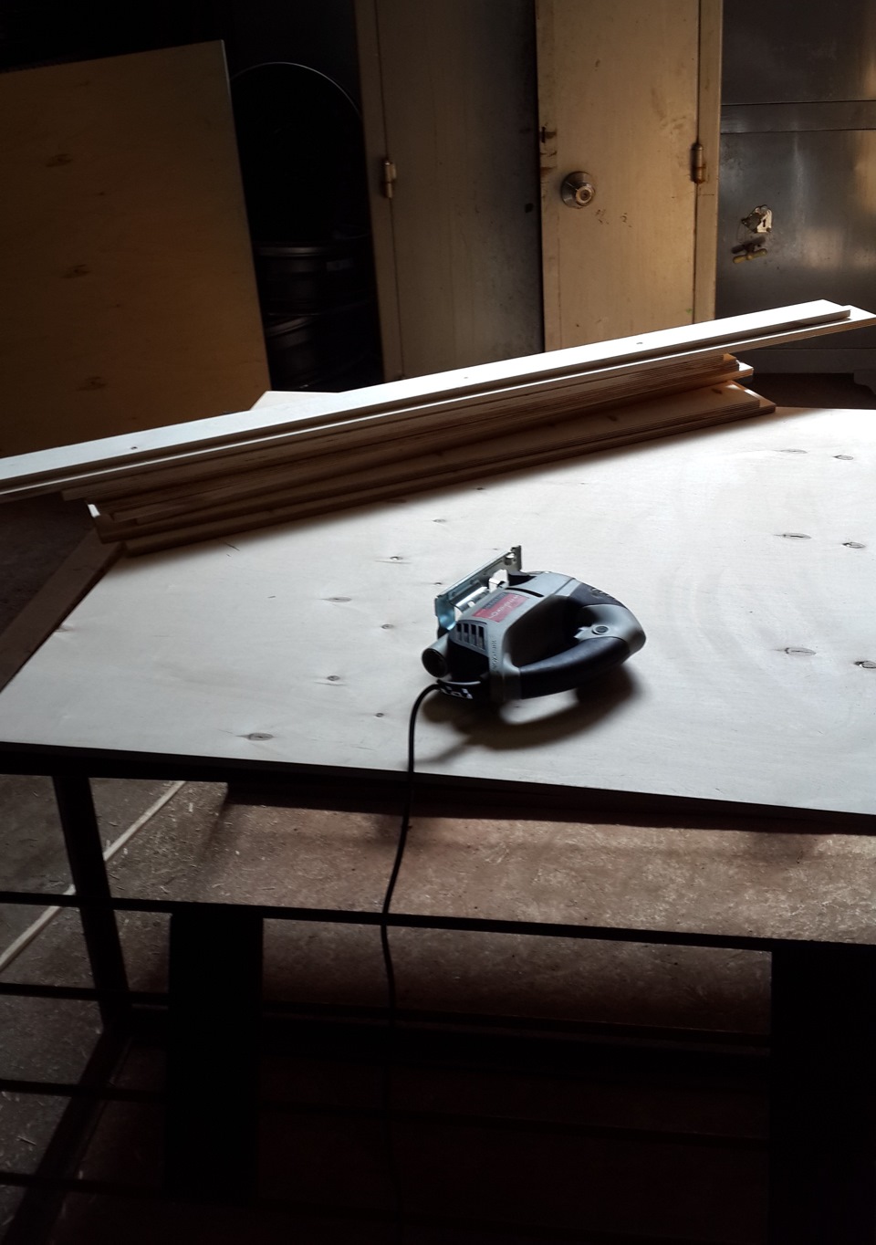

3. Сбираем материал:
– фанера 12 мм – 2 листа;
– ламинированный ДСП 50*80 – 1 шт.;

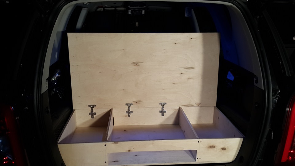

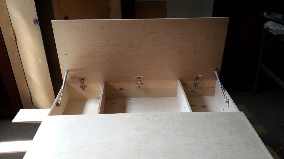

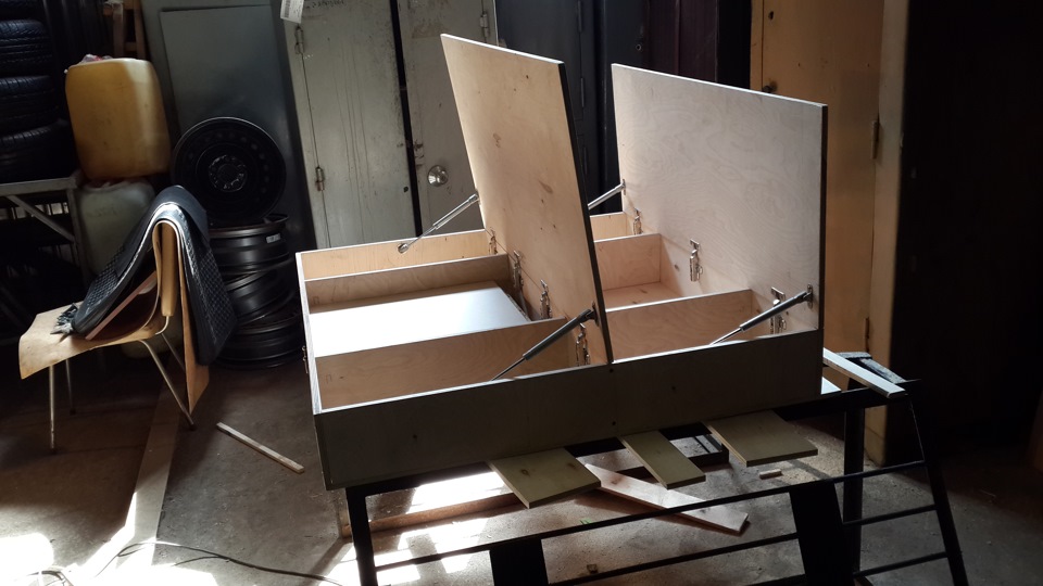

– петля рояльная 50 см – 1 шт.;
– мебельная петля с доводчиком – 8 шт. (было приобретено с уверенностью, что они будут плавно закрывать верхнюю крышку – НАДЕЖДЫ НЕ ОПРАВДАЛИСЬ, можно заменить на рояльные петли);
– лифт газовый (он же мебельный амортизатор) – 5 шт. (60N – 1 шт., 80N – 2 шт., 120N – 2 шт.);
– саморезы и потаи (для мебельный петель) всевозможных размеров.
Скажу сразу никаких чертежей не делал, просто экспромт. Фотографий сборки короба практически нет так как делал все один. Процесс сборки очень увлекательный, порой просто забывал сделать фото.

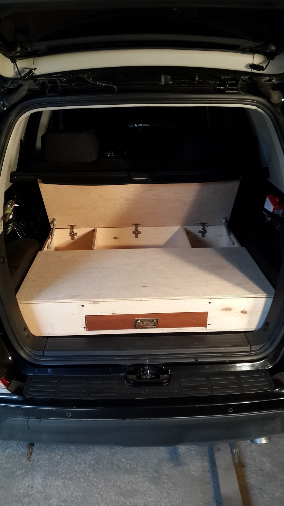

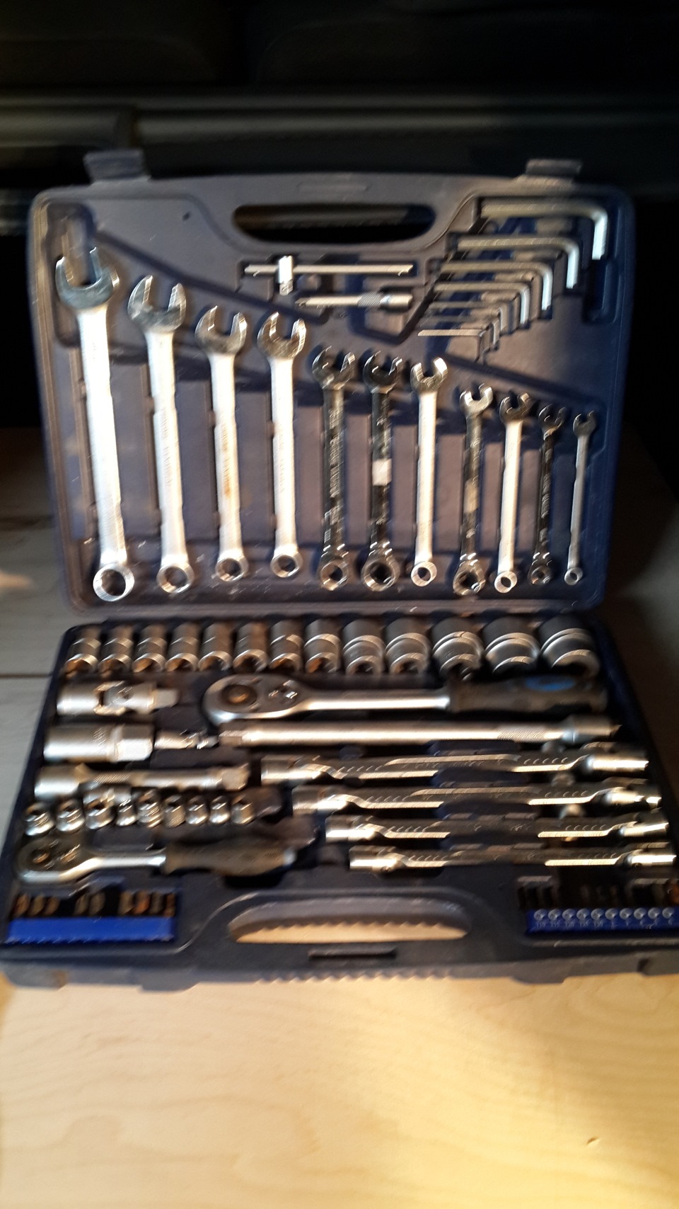

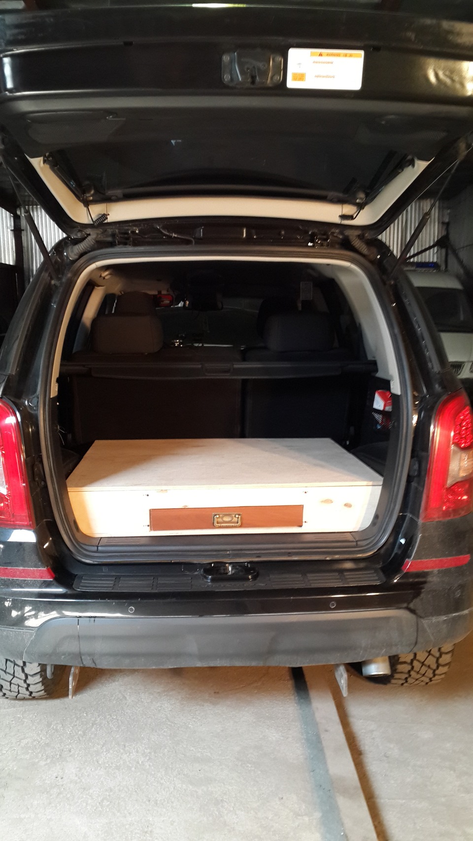

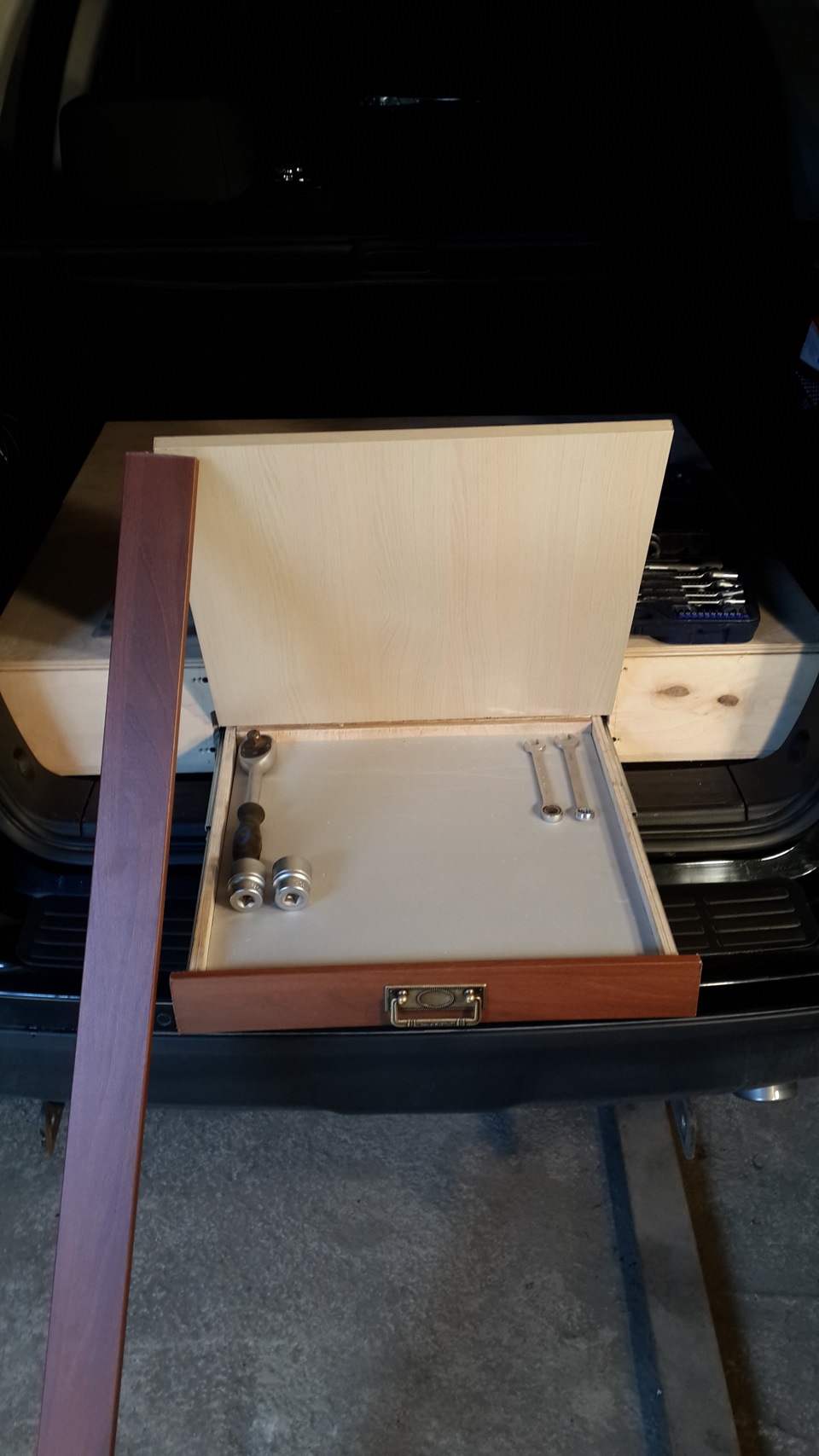

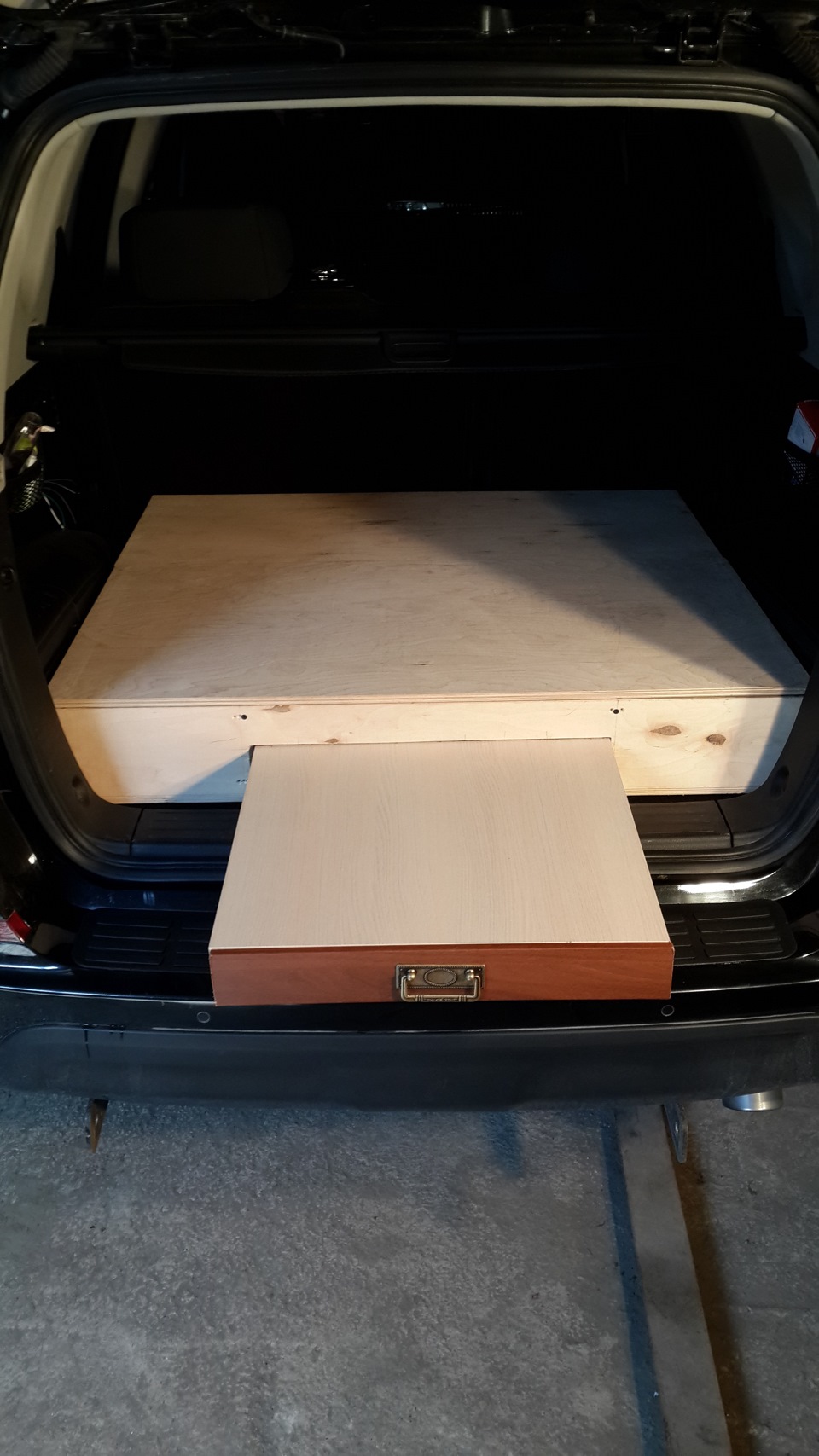

На выходе получаем шикарную штуку, все необходимые в дороге и мало востребованные вещи всегда внизу, их невидно и неслышно.
При складывании задних сидений, получается почти ровный пол, что удобно в дальних поездках, спать можно во весь рост.
Надеюсь, многим понравится, если кто-то последует моему примеру, буду рад, значит, старался не зря.
Всем удачи в начинаниях и в воплощении своих идей!

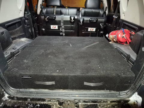

С обшивкой пока не определился. Может карпет, может кожзам, может кто-то из вас подскажет другой материал. Как говориться в поиске.
Комментарии 8
Планирую подобный соорудить, но вот хочу у этого короба сделать двойное дно для так называемого складного столика, на 2-ом кузове CR-V похожий.
Давай, вариантов много.
У меня карпетом обшито. Легко чистить, если что-то сверху лежит, то не скользит почти
Сейчас схожу в магазин посмотрю, склоняюсь к нему родному. Да и сам пол багажника похоже им сделан.
Или капретом обшить, ччем сабы обшивает.
+100500
Алькантарой надо! Отличная вещь, сам такому коробу не нарадуюсь! Но, я тоньше фанеру использовал — 8 мм. ее за глаза хватает.
Нее фанера 9мм мне показалась хлипковата, да и саморезы цеплять к ней сложно. А про материал надо посмотреть, пощупать
