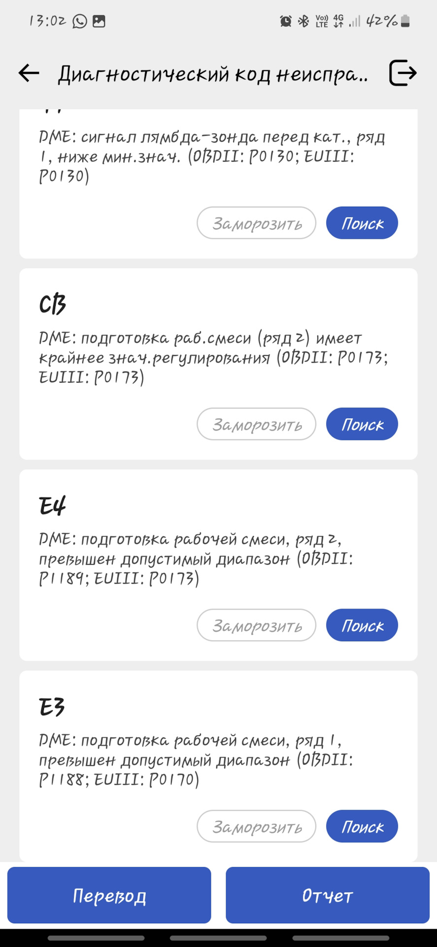

Всем привет история такая.
Двигатель М52б25ТУ — 170л/с .
С появление тепла началась тряска плавание оборотов и вышли ошибки:
1) Подготовка раб.смеси ряд 1-2 крайнее знач.регулирования
2) Подготовка раб.смеси ряд 1-2 превышен допустимый диапазон
3) пропуски зажигания в 4-м цилиндре
4) пропуски зажигания в 5-м цилиндре
5) пропуски зажигания в 6-м цилиндре
появлялись не по очереди а сразу все

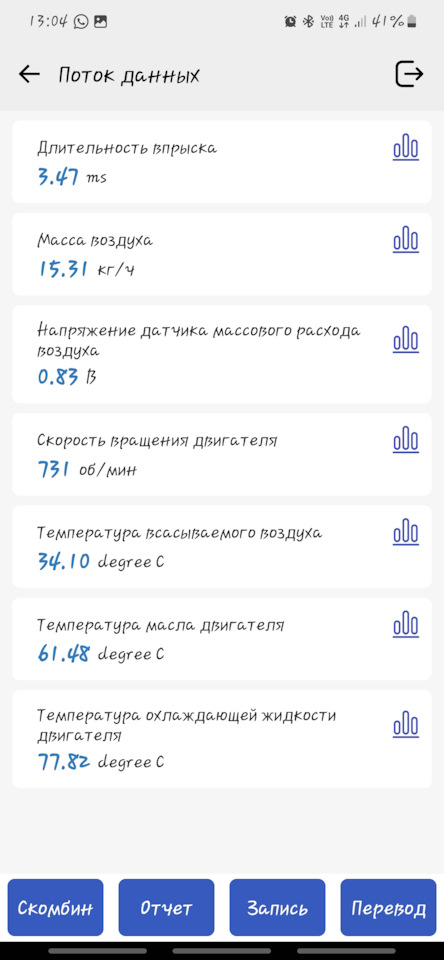

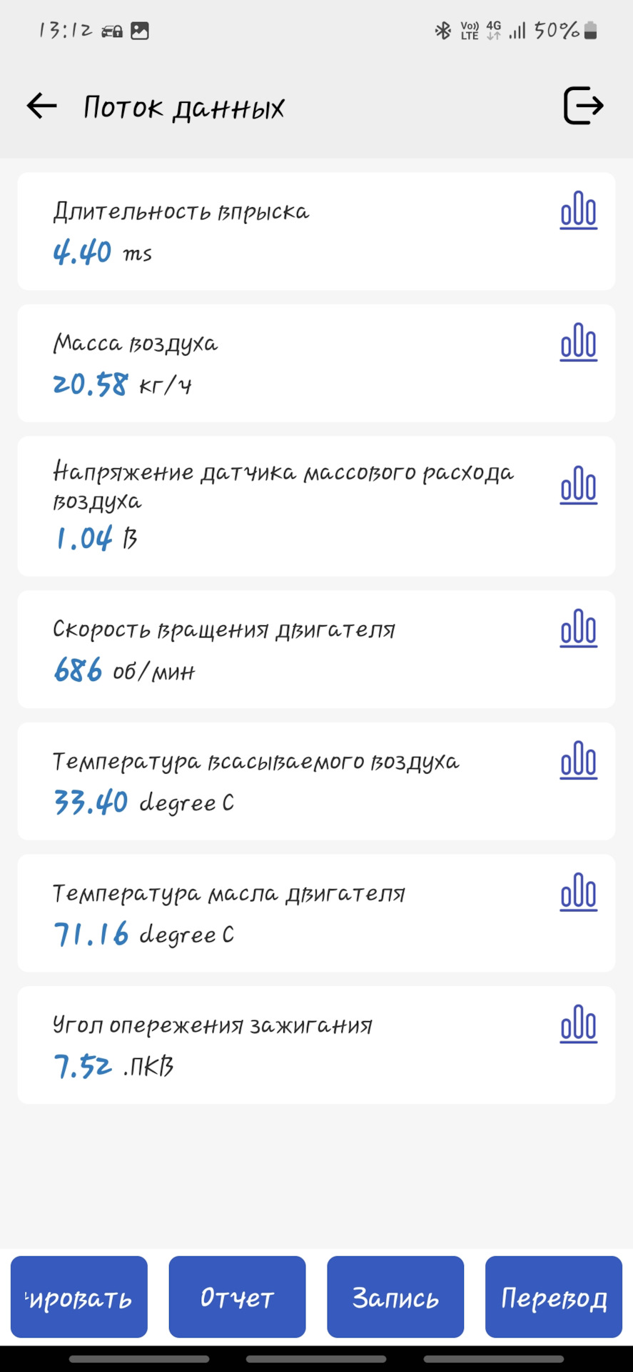

По диагностике разобрался с показаниями и имеем такую картину:
1) Масса воздуха 20 — 25 кг/ч
2) Температура всас.воздуха 33.4 цельсия
3) Длительность впрыска 4.40 мс
4) Обороты 680 и плавают
5) Температура масла двигателя 70 цельсия
При номинале (как должно быть в идеале)
1) Масса воздуха 10 — 13 кг/ч
2) Длительность впрыска 2 — 2.2 мс
3) Обороты 750

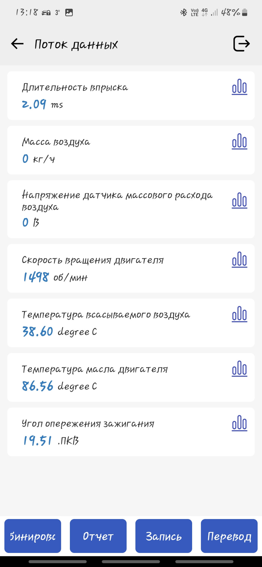

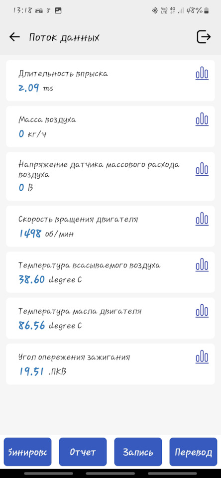

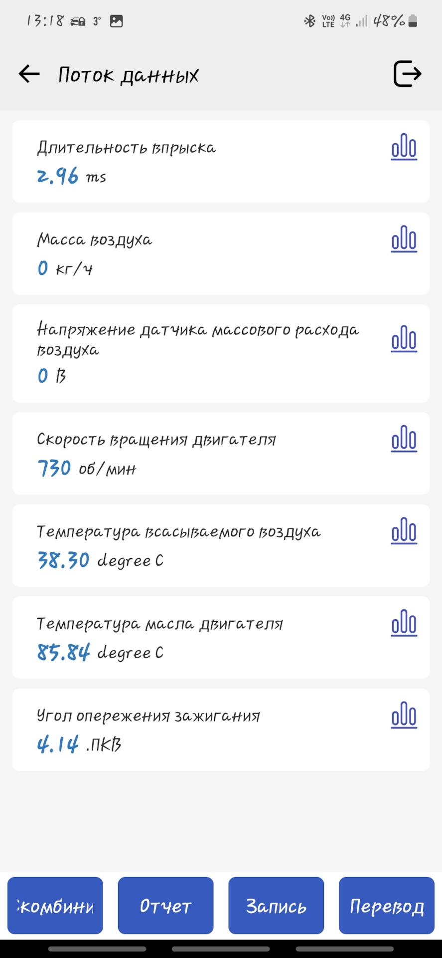

После отключения ДМРВ
1) Длительность впрыска 2.96 --- Обороты 730 (стабильно)
2) Длительность впрыска 2.13 мс --- Обороты 1500
Пропало:
1) Все ошибки кроме отключенного ДМРВ
2) Вибрация, двигатель работает ровно
3) Тупняк при нажатии на педаль газа.
4) Плавание оборотов
Машина поехала так как никогда не ехала — появилась бешеная тяга на низах и на верхах, нету ощущения что ее держат за бампер. Дыма из выхлопа нету! Ошибок нету кроме 1-й.
Сейчас по ощущениям в ней вся мощность которая и написана в документах

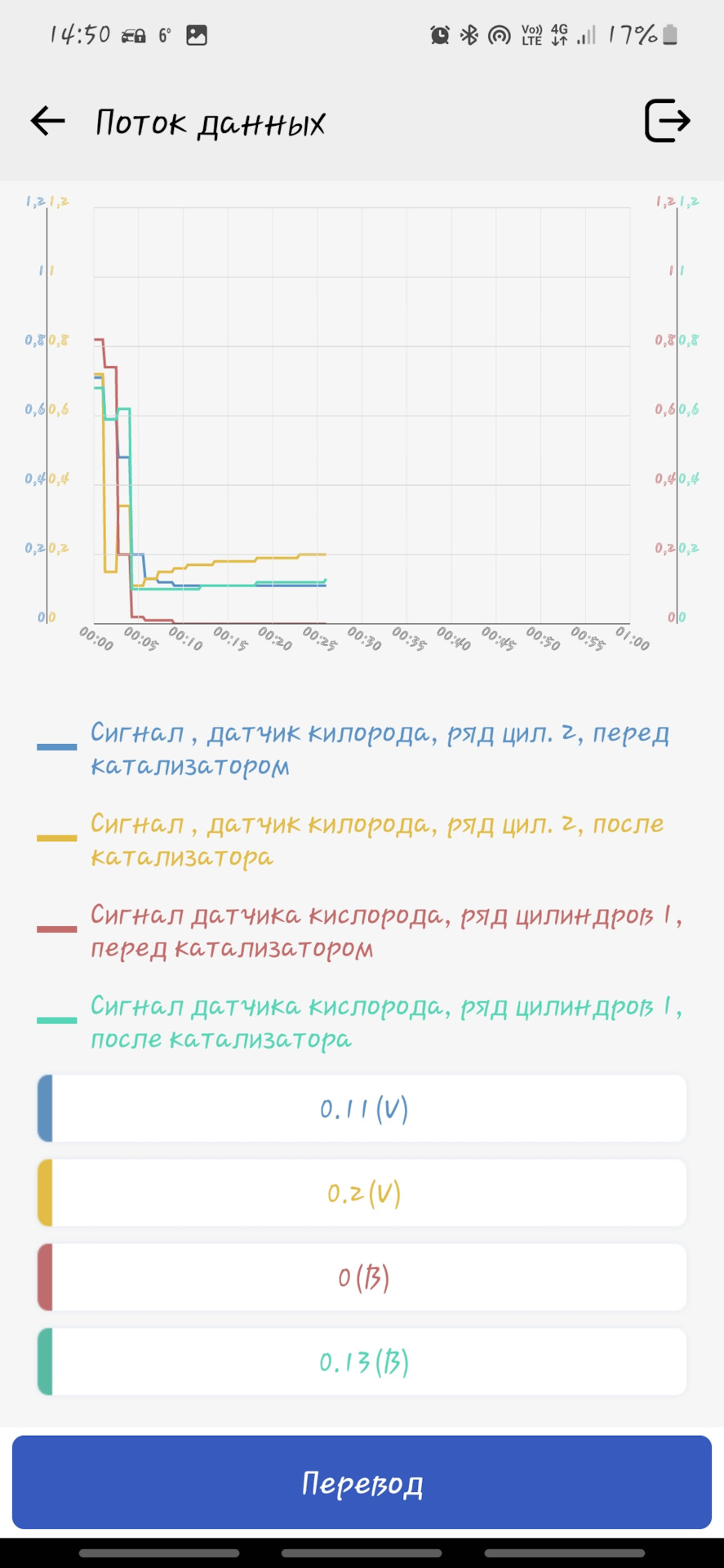

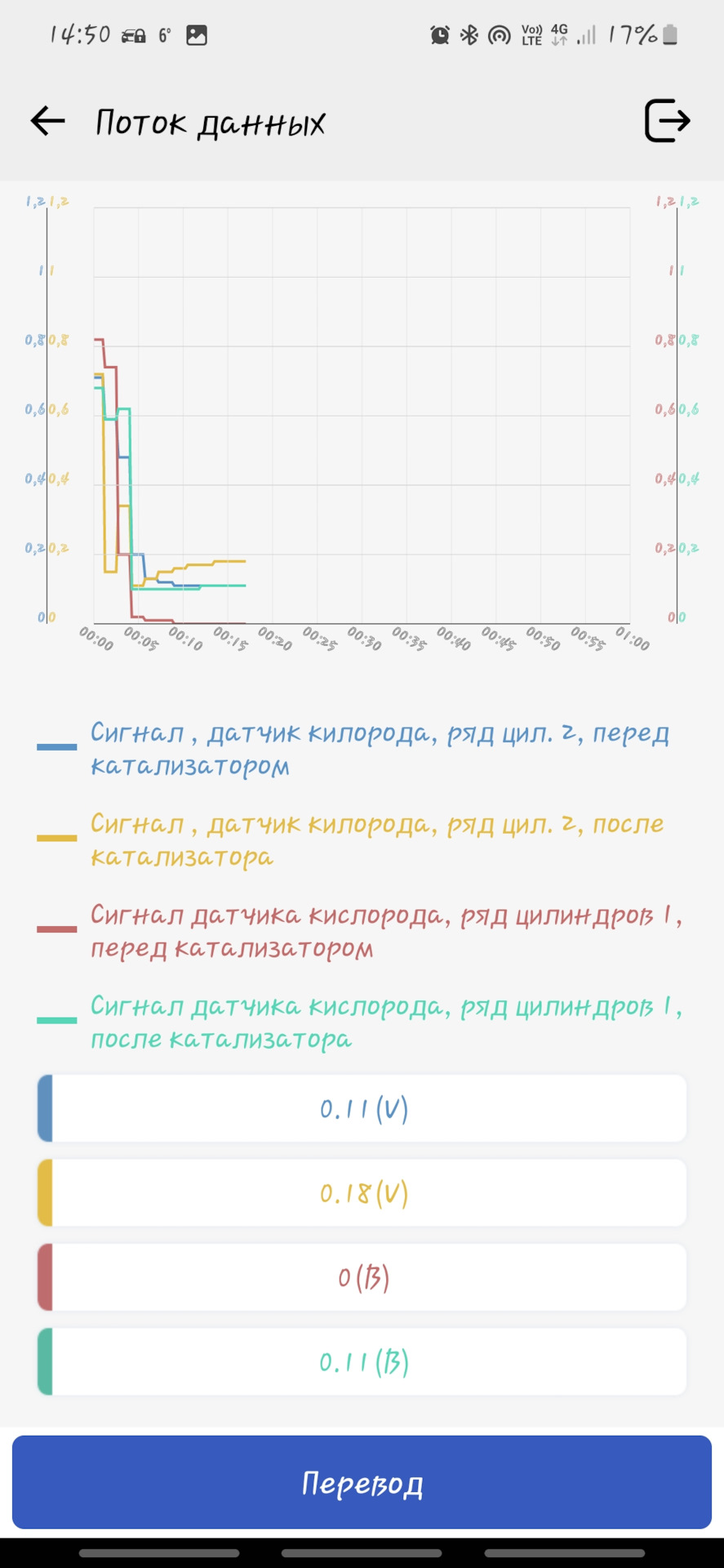

Попробуй отключить обе передние лямбды и повторить сброс адаптаций и создание новых. Ну, в смысле задние оставь, передние отключи. Посмотри что будет.
Забудь про евро 0 ! Передние лямбды должны работать !

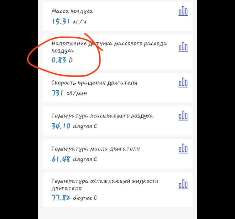

Привет смотри подкинул новый дмрв расход воздуха гуляет 15кг -20кг на холостом

Какое напряжение на расходомере при включенном зажигании и не запущеном двигателе?

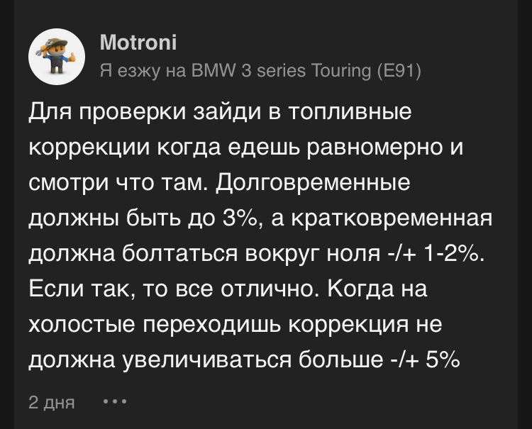

Для проверки зайди в топливные коррекции когда едешь равномерно и смотри что там. Долговременные должны быть до 3%, а кратковременная должна болтаться вокруг ноля -/+ 1-2%. Если так, то все отлично. Когда на холостые переходишь коррекция не должна увеличиваться больше -/+ 5%
Понял спасибо большое а вопрос по прошивки евро 0 (без лямбд вообще)
Считывание смеси будет по каким показателям?

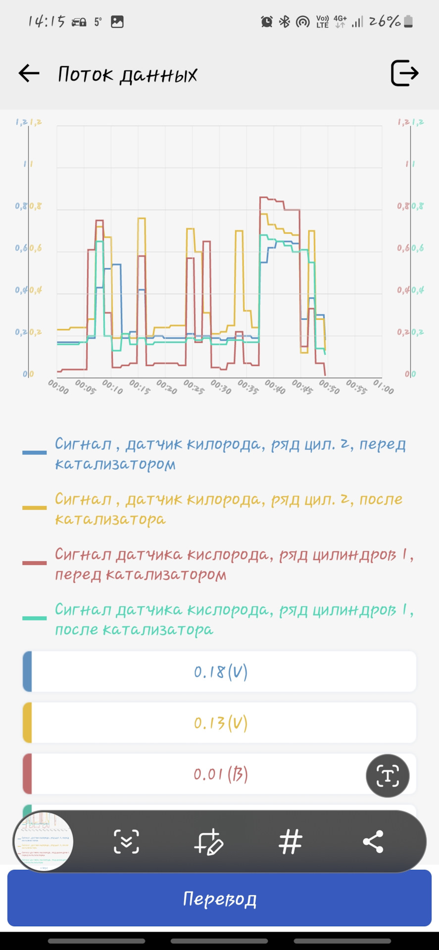

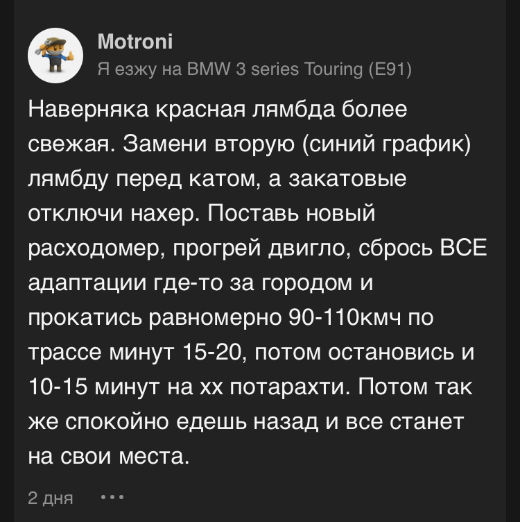

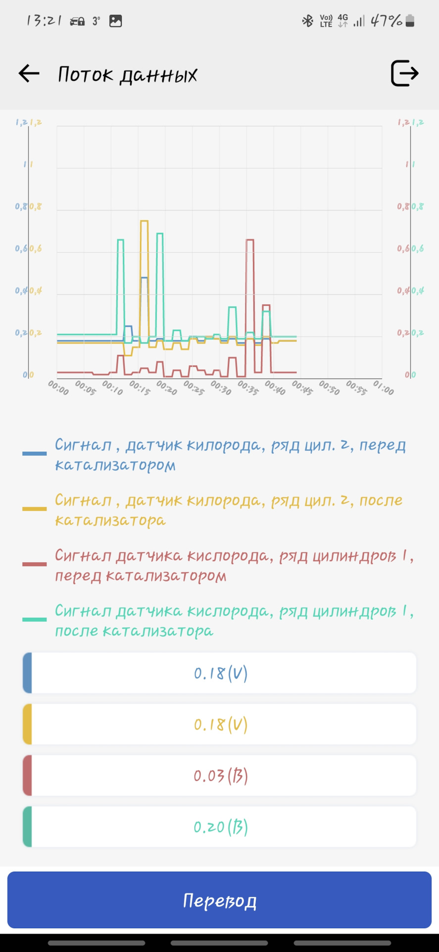

Наверняка красная лямбда более свежая. Замени вторую (синий график) лямбду перед катом, а закатовые отключи нахер. Поставь новый расходомер, прогрей двигло, сбрось ВСЕ адаптации где-то за городом и прокатись равномерно 90-110кмч по трассе минут 15-20, потом остановись и 10-15 минут на хх потарахти. Потом так же спокойно едешь назад и все станет на свои места.
Чтобы ты понимал, при торможении двигателем, когда форсунки закрыты на всех лямбдах должны быть околонулевые значения, что-то типа 0,00-0,05в. А газ в палас 0,85-0,95. У тебя же полный бред.
Ну я могу предположить, что у тебя не работает сейчас отсечка топлива.если допустить что 3 лямбды рабочие, а красная не рабочая. Либо неверные кодировки, либо отсутствие расходомера так сказывается. Ну или если оценить по факту, то по лямбдам выглядит так, что отсечка работает, но все лямбды кроме красной в мусорник. Стрелка расхода падает в 0 когда 100-> 70 газ отпустив катишься ? Обороты при этом не падают в холостые?
Обороты практически до холостых падают расходомер падает на 0
Motroni
А нет ошибся обороты примерно 1100-1500

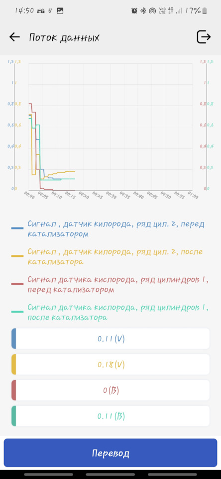

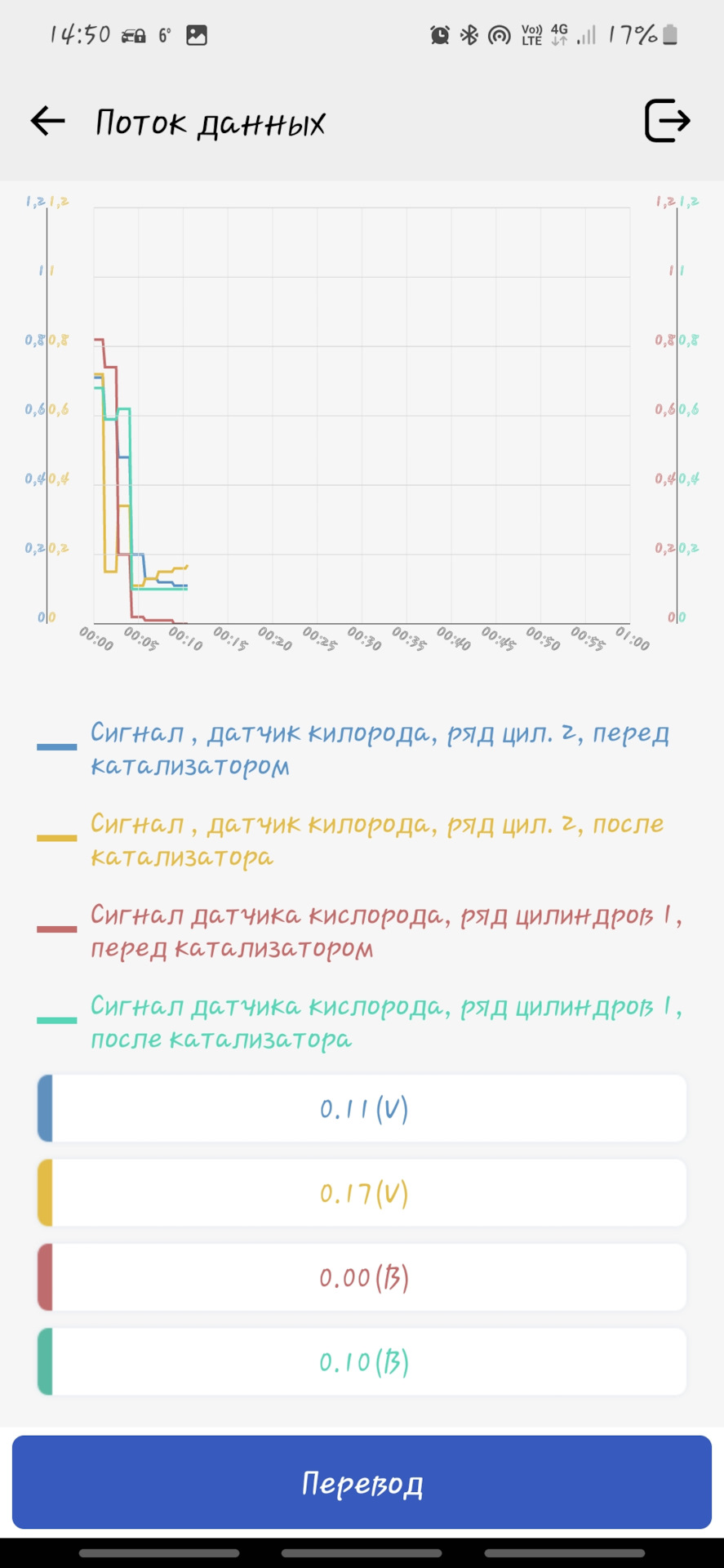

А сделай такой же график с показаниями лямбд с торможением двигателем на 4 со 100 до 50-60кмч
1й сброс газа на 4й при 100
Motroni
Сброс с 4й на 3ю примерно 80
Motroni
Сброс с 3й на 2ю примерно 60км.ч.

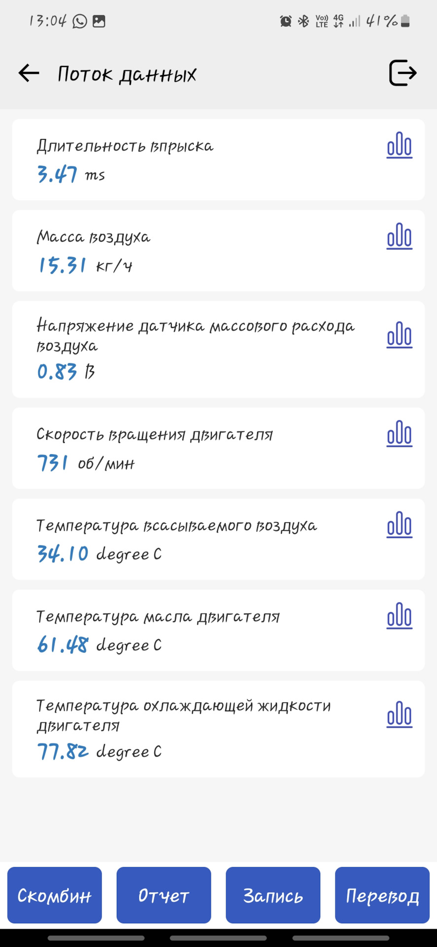

Судя по первой картинке при 686 оборотах расход воздуха 20+ кг либо дмрв пиздит либо топлива не хватает поэтому и впрыск 4мс растянут и как раз на первой банке 0.03 лямбда а так как он компенсирует себя отпускает остальные горшки
На второй при отключении дмрв расход 0 впрыск 2+ МС
Тут все очевидно и так подсос воздуха либо топливо
У меня получается что на холостом давление 3.5 и при 3000 тоже давление 3.5.
На счёт ДМРВ на холостом ходу он должен быть 10-13 кг в любом случае.
И как раз форсы подстраиваються под кол-во воздуха поэтому он мне и увеличивал подачу топлива.
Т.е. примерно было 12кг он считывает как 20 кг и увеличивает впрыск до 4мс

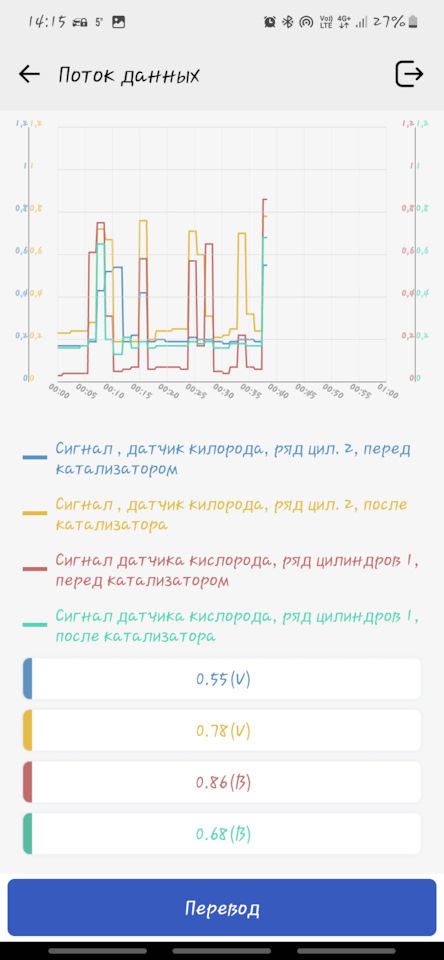

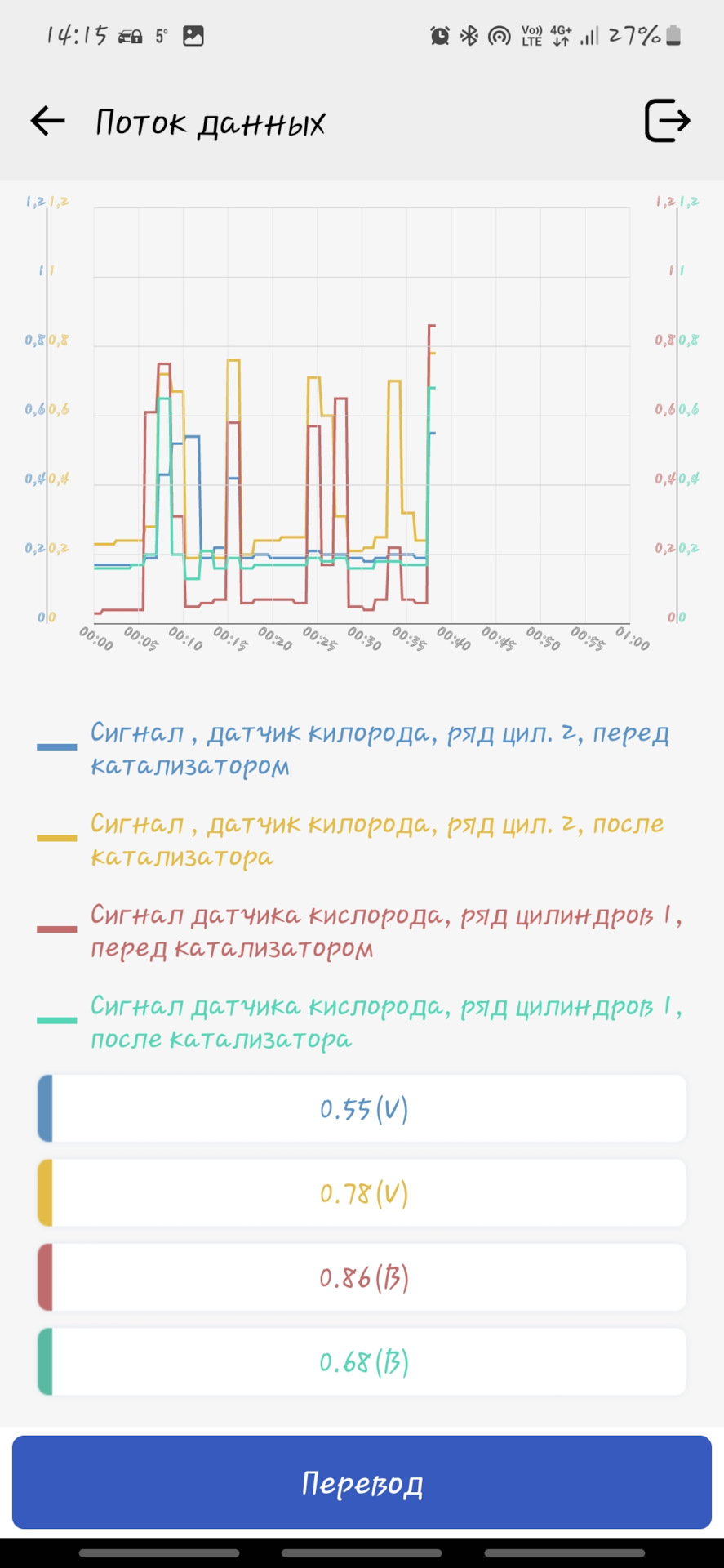

Проверь, если в ручном режиме на 5 передаче с 1500 до 3000 газ в палас на всех лямбдах 0,85-0,9в, то все хорошо.
Понял завтра сделаю
Motroni
С 70км/ч на 5й газ в пол (где длительный подьем)
Motroni
В момент нажатия
Motroni
Обороты примерно 2700 были

Странно. Проверь ту лямбду которая выбивается из толпы, если она во всех режимах меньше показывает — поменяй ее.
Хорошо, но работа двигателя адекватная что для меня вообще не понятно почему он настолько хорошо работает

Сними такие графики на хх, на 2000 оборотов и при равномерном движении 80-110
Смотри что с лямбдой, которая 0,03в. Похоже она тоже в мусорник
Да возможно это по ходу пьесы мне надо знать как может повлиять отсутствие дмрв на продолжительность жизни двигателя
Я тебе ещё раз повторяю, АКПП не работает без исправного расходомера. Забудь про эксплуатацию авто без него. Там так же датчик температуры воздуха на впуске
В чем конкретно заключается неправильная работа акпп?
В том что она падает в аварийный режим
За весь день все в порядке при различных нагрузках

Датчик температуры воздуха работает без дмрв на графике видно темпер
По ощущениям он чувствует сейчас себя на 105 из 100
А я сказал не ошибки смотреть, а показания. По твоему графику видно, что она работает на воздухе. Не хватает ей бензина. Перепроверяй давления топлива
Давление 3.5 сегодня проверял
График этот с расходомером или без?
Смотри на показания лямбд. Негерметичность впуск/ выпуск изучи.Ну и да, этот расходомер в мусорник
Впуск полностью герметичный выпуск тоже в порядке, ошибок по лябдам нет
