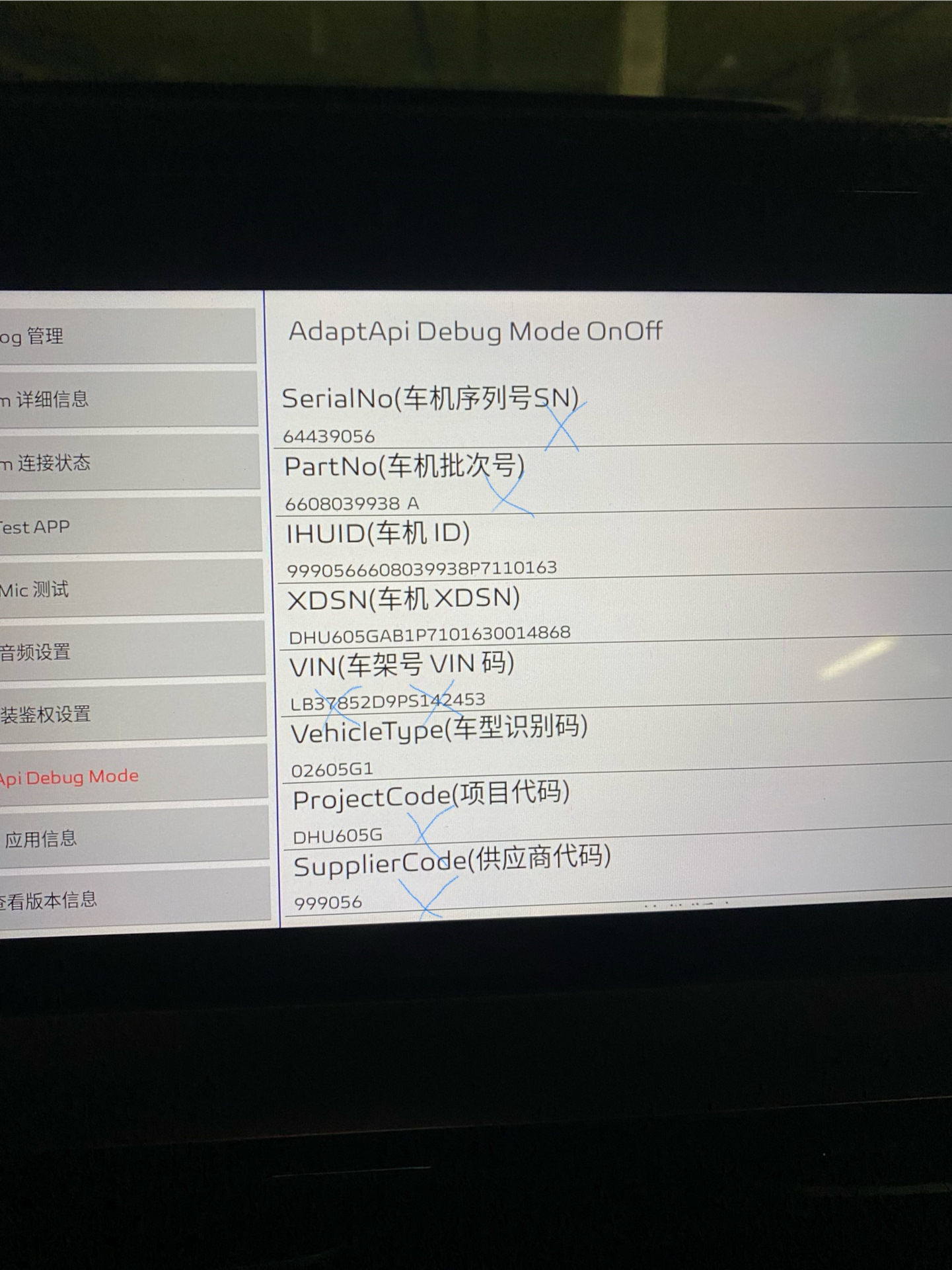

Привет Всем. У всех андроидов есть режим разработчика. Почти везде надо раз 7 нажать на версию прошивки. Телефоны, тв-приставки, автомагнитолы. И у нас такая же история.
Сегодня зашел в инженерное меню. Настройки андроида. И после того как несколько раз нажал на версию прошивки «вошел»(почти) в режим разработчика. Но он снова запароленн.

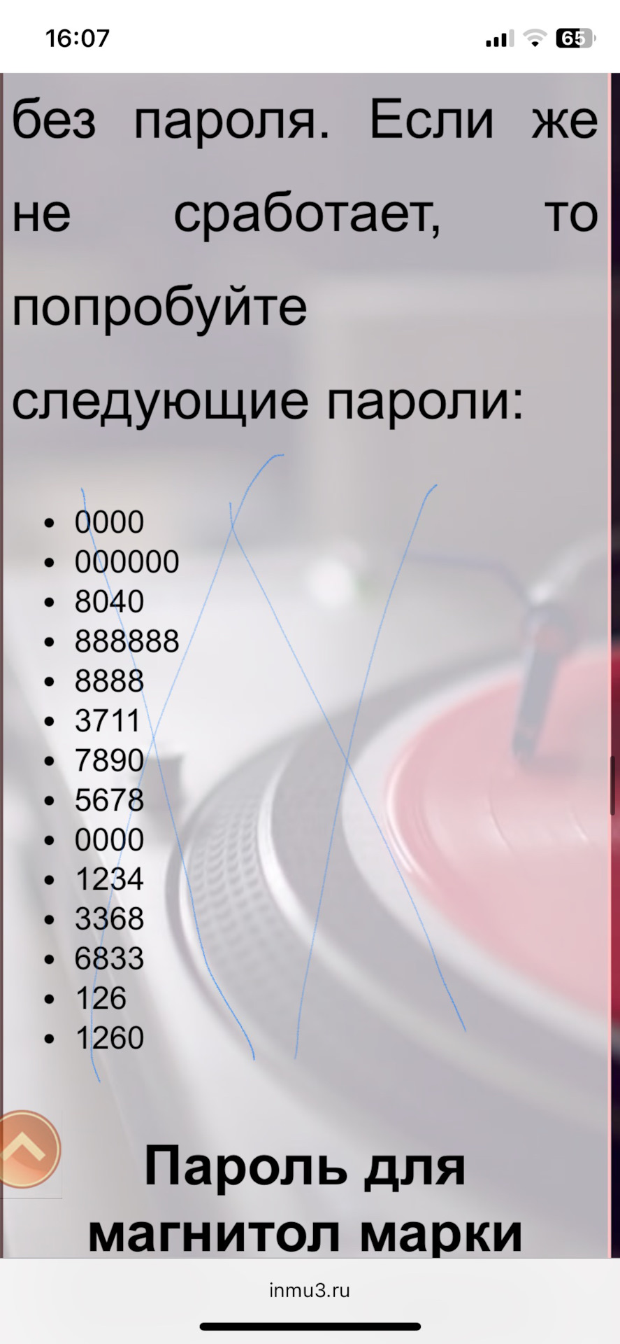

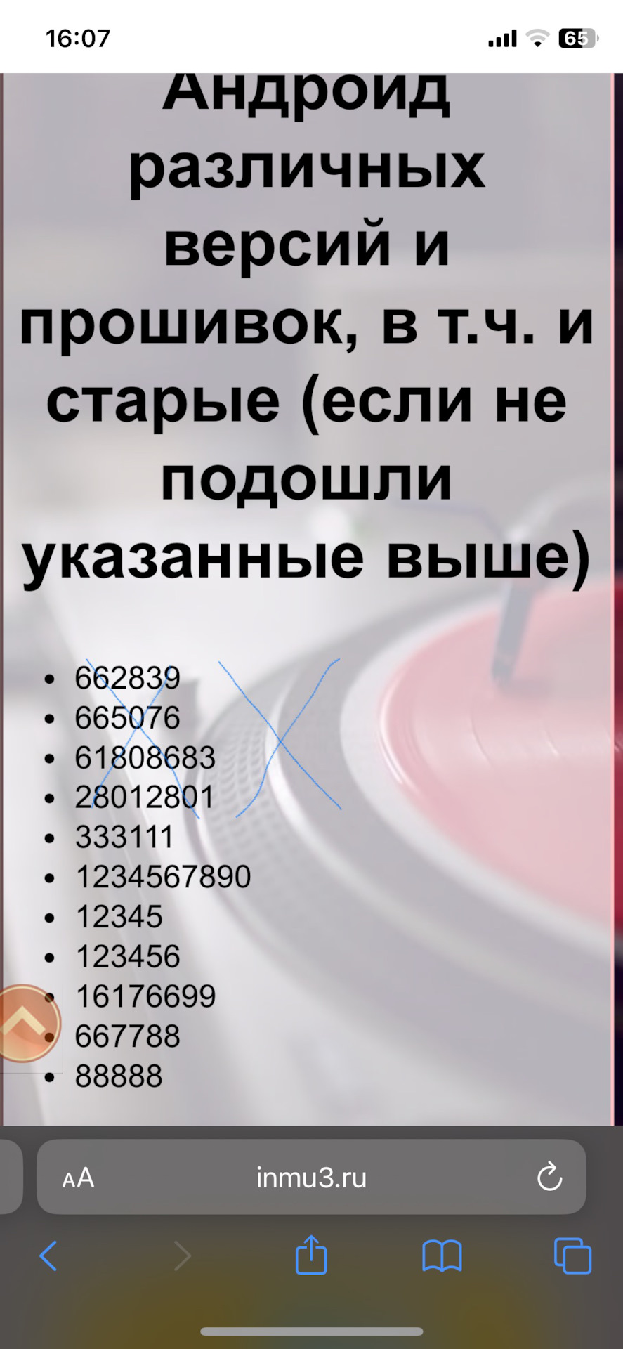

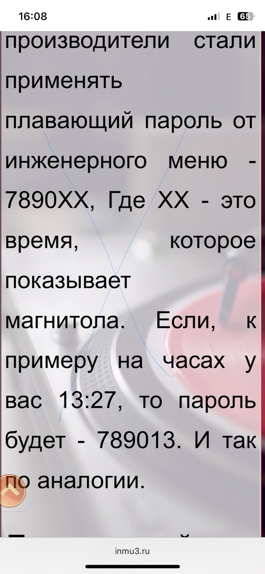

Ребята надеюсь осталось за малым. Надо поискать в интернете пин от андроида. Я уже попробовал коды — прикладываю фото, но они не подошли. Может если каждый попробует найти информаци и отчитаться о пробованных пинах мы наедем решение.
Видео
Коды какие я попробовал. Крестиком пометил какие попробовал.
Главная особенность — что после нескольких не правильных попыток — делается тайм-аут 30секунд.
Ну! С богом !

Попробовал коды из инженерного меню — тоже не подходит. Причем буквы не дает печатать. Значит только цифры!
Пока безуспешно. Ещё банальные мысли — попробовать фрагмент VIN, коды с упаковки ключей автомобиля. PIN может быть не общим, а уникальным для каждого авто. Но в инструкции ничего такого не наклеено, конечно.

adb shell settings put global development_settings_enabled 1
И он перестанет спрашивать пин?
Да

Спасибо, но я изучаю эту тему с 09.23 г. Первое, что я сделал — изучил фак клуба ссылку на который вы скинули. К большому сожалению часть машин ПИ приходит с заблокированным АДБ и никакие команды с внешних консолей автомобильное ГУ не воспринимает. Для того чтобы воспринимал необходимо попасть в меню разработчика о котором пишет автор. Как раз с этом меню есть ползунок, разрешающий отладку по ЮСБ. Как то так.
Если я вас не верно понял и вы знаете как попасть в меню разработчика или включить режим отладки по юсб другим способом буду признателен за помощь!
Ну тогда вам нужно обратиться или в Енкарс или в Веспер и разблокировать адб за деньги. Других путей для неруссифицированных моджей пока нет
