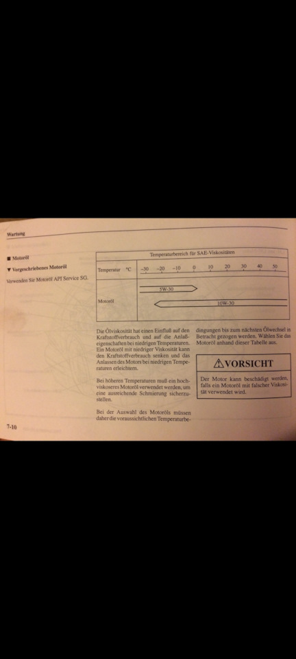

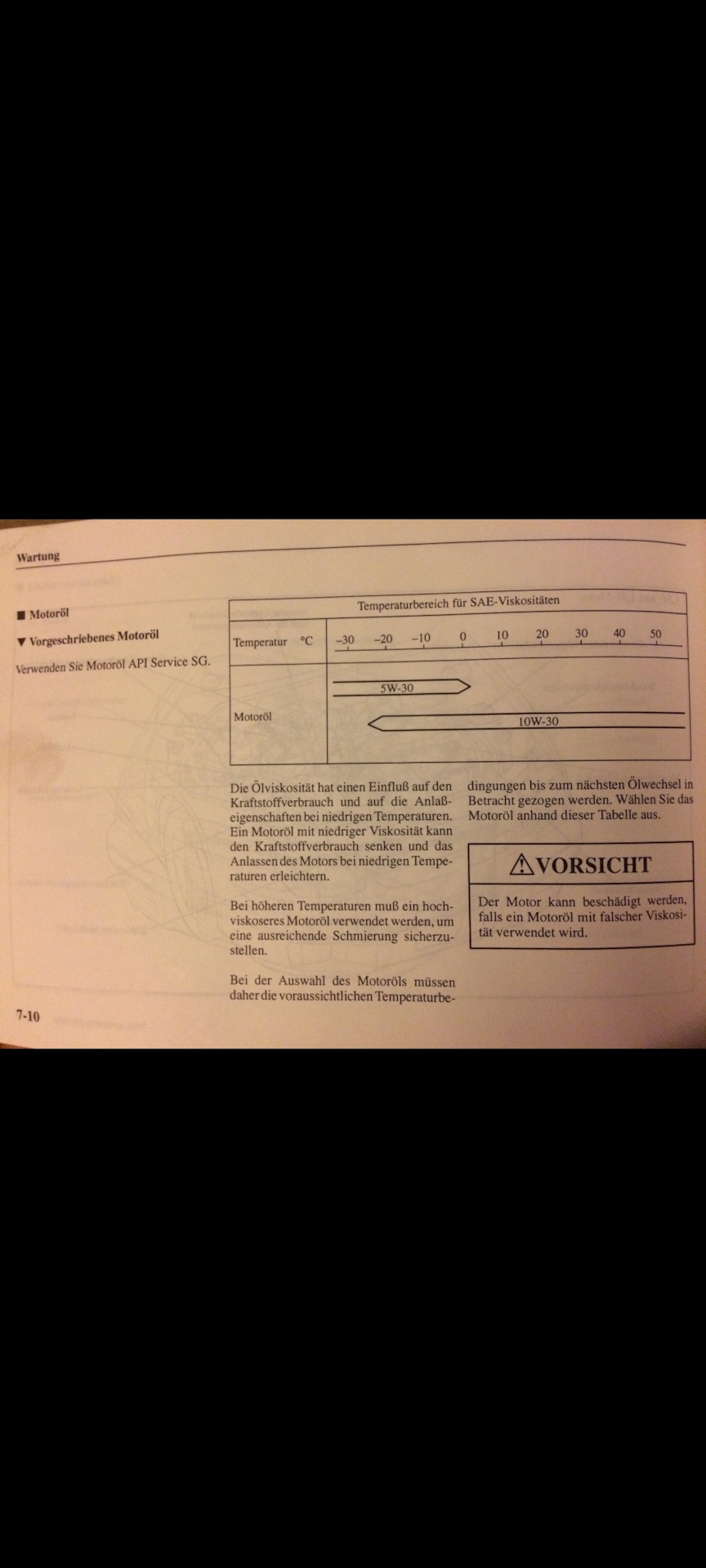

Наборные кольца 2.5мм нормально работают с вязкость w40. В книге написано что можно использовать и 10/30 и 10/40.
Так что это всё миф. Люди ездят на старых машинах, меняют масло когда захочется и потом говорят кольца залегли из-за масла не правильной вязкости. 😂
Это из книги по эксплуатации Мазда 323f. Как минимум это германия! Как-бы южнее рб!

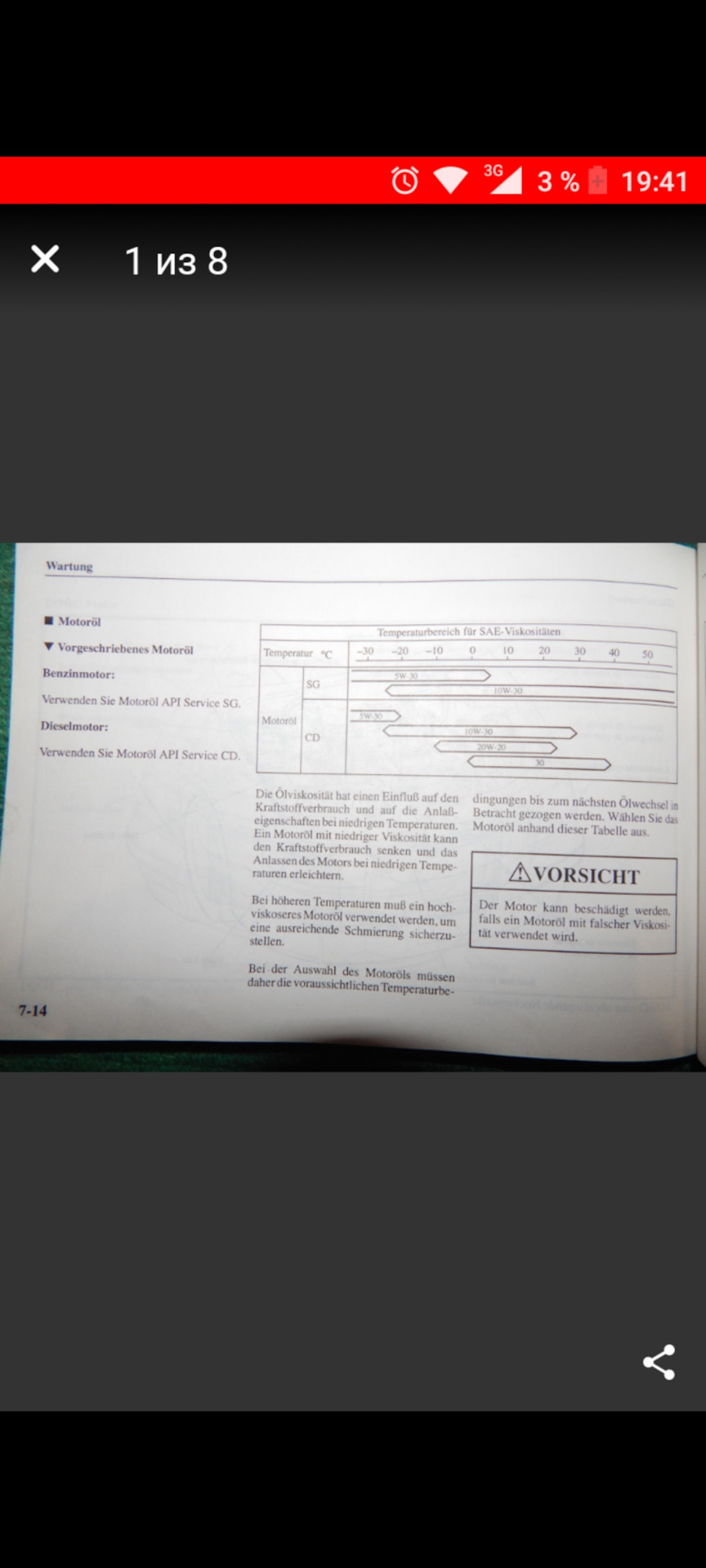

А это из моей книги по техобслуживанию. И моя машина из Берлина. Единственное, что на Мазда Мазда 323s шли дизельные агрегаты. И в них тоже идёт вязкость 30! И масло на тот момент было SG! На сегодня у масел куду крепче масленная плёнка.
Не вводите народ в заблуждения!
Видел я ту книжку из которой Вы черпаете информацию. Половину сжеч.
У меня есть такая книга. Ну вот скажи, ты заливаешь 10w30 летом как в книге написано?

Ну вот ты сам не придерживаешься рекомендациям книги.

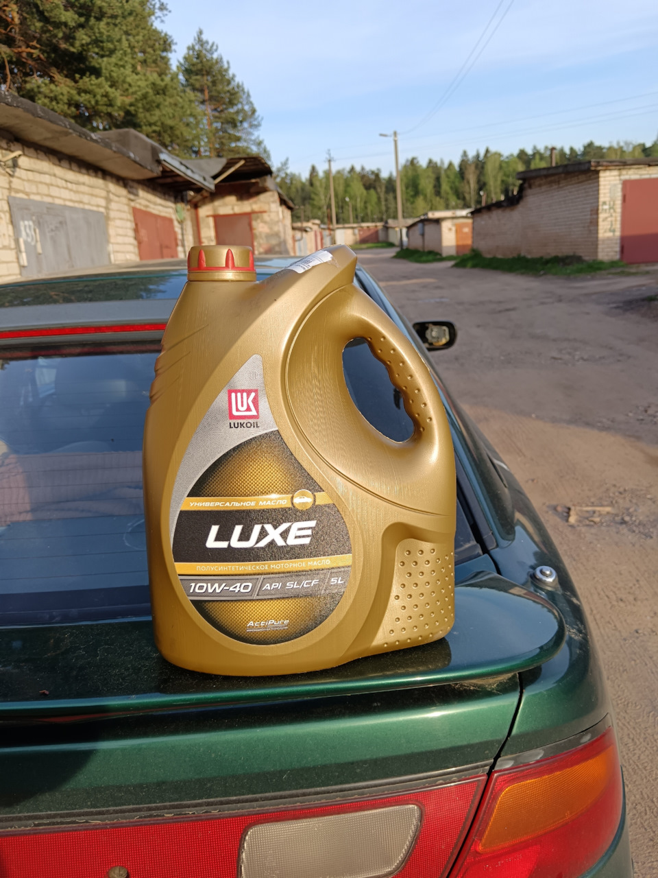

Вязкость w30-12 при 100°, w40-14 при 100°. Не вижу ничего криминального.
С нашими морозами, десятка будет густой и для запуска в лютый мороз. Почему не 5/40 или 5/30?
Потому что всегда ездим на 10w40. Вы в какой стране живёте что у Вас в мороз десятка не заводится?

Я заметил что полусинтетическое масло Лукойл быстро деградирует. У меня городская езда только. Проехал всего 150 моточасов (3000 км) а масло уже какого-то бордового цвета.
Сейчас лукойл испортился, будем лить энерджи, мастер сказал лучше покупать на розлив в магазине, чем уже разлитое по канистрам.
В бочках тоже непонятно что разлито. Лукойл надо брать синтетику, либо Лукойл генезис.Ты имеешь в виду G-energy? Это же Газпром.
Да, Вы правы, сейчас вообще незнаеш где и что лучше купить. Да, G-energy. Посмотрим, как будет. Вообще сколько имею машины во все лили лукойл, в мондео лили фиолетое лукойл гинезиз, потом у нас в РБ его было сложно найти, и перешли на лукойл люкс.
Я пробовал G-energy, на долив потом ездил искал его по городу, нигде не было. Мне не понравилось. Тоже бордовое масло стало и нагар на крышке маслозаливной появился.
Сейчас думаю залить Лукойл люкс синтетика 5w40, либо генезис 5w40 или 5w30.
