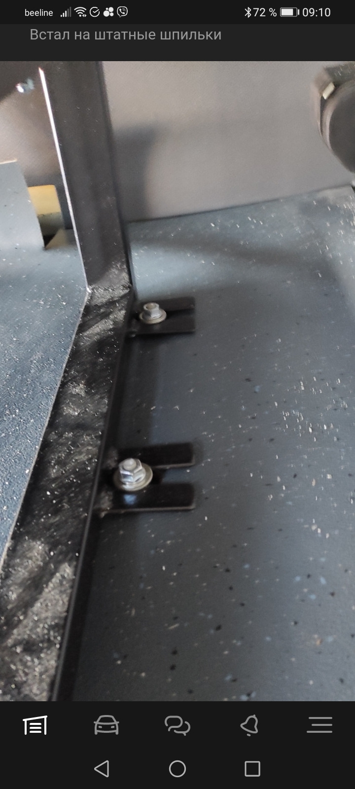

Если штатные спарки крепятся всего на 8 шпилек то этот диван только на 4 и то крепление по левой стороне просто пипец…
Себе заказал диван с двумя трехточечными ремнями., поэтому двумя освободившимся штатными поясными ремнями дополнительно примотал и пристегнул этот самый диван…
Это вы зря его с ремнями взяли…конструкция кресел в соболе, не подразумевает крепление ремня на кресло. Хоть 4 шпильки, хоть 8- ремни должны крепится за кузов. Инспектора технадзора, кстати сразу на ремни смотрят .
Так можно и штатными пристегиваться, они никуда не делись.
Просто ремни которые в середине, поясные… Уж совсем никакого доверия не внушают… Поэтому в середину и заказал трехточечные.
Хорошо, что не сняли стоковые ремни👍 дело конечно ваше, но я бы порекомендовал пристёгиваться штатными.

Безопасность явно не стоковая, было 8 точек крепления осталось 4…
Особенно вот это место…явно не очень…
Все было бы верно, если бы ремни безопасности крепились к дивану. Но ремни безопасности в соболе, крепятся к кузову а не креслам, так как даже стоковое кресло не способно удержать человека при дтп если бы к нему крепился ремень. В соболе крепление дивана, удерживают только диван
Это да, только масса дивана явно больше массы штатных спарок а точек крепленя всего 4, лишь бы его не оторвало при дтп а то тогда пассажиры пристегнутые ремнями к кузову будут собой держать этот диван…(это не наезд… У меня такой же стоит…)
Ну если дтп такой силы, что срывает 4 шпильки м8 то думаю диван будет мало волновать в этом случае, особенно учитывая полубескапотную компановку соболя) в любом случае, это разговор ни о чем- правдивость того или иного утверждения, показывает только краш тест, проводить который никто не собирается…
