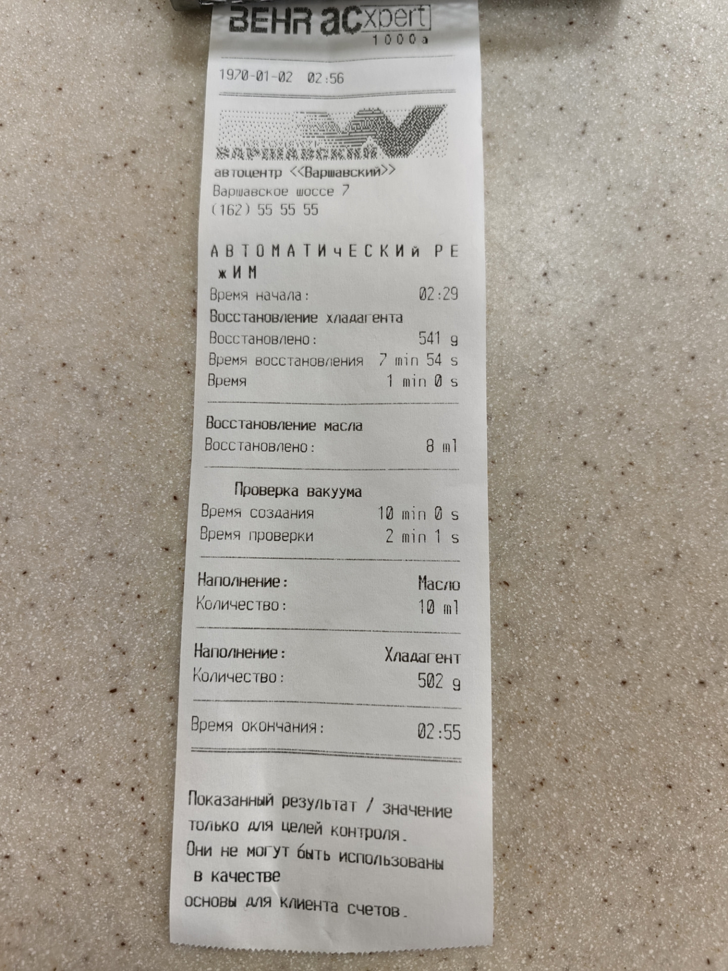

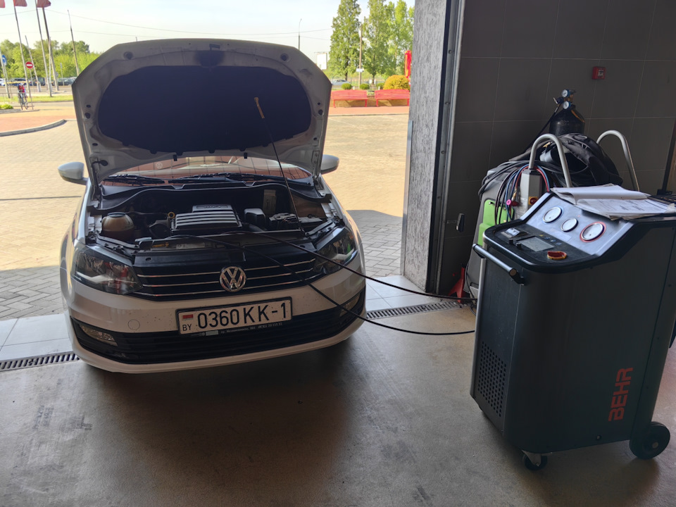

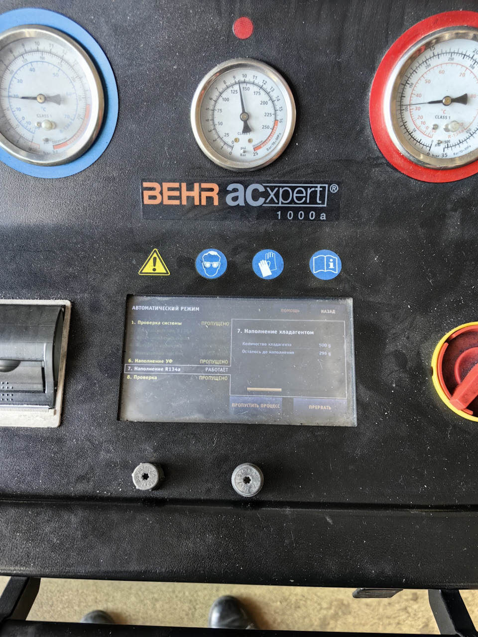

Доброго дня. Увидел пару записей на драйве, что люди перед началом сезона занялись обслуживанием кондиционера на своих железных конях. Решил сгонять и я, проверить уровень хладогета, как ни как в этом году моему коню уже будет 8 лет и за это время к кондиционеру не прикасался. Работал кстати он исправно, дул холодным. На сливках
увидел промокод на скидку в 30% в автоцентре Варшавский, решил все таки проверить. Цена вопроса 60 руб.

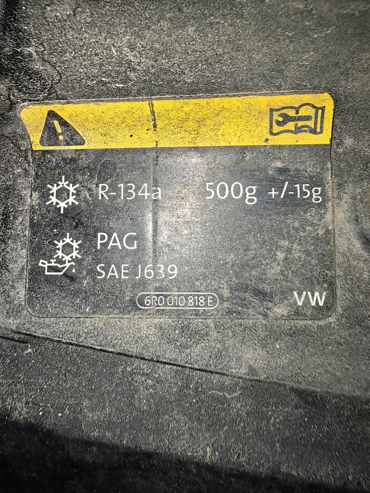

На удивление, с системы откачали 541 грамм, хотя на наклейке норма стоит 500±15 гр.
Запчасти на фото: R134A

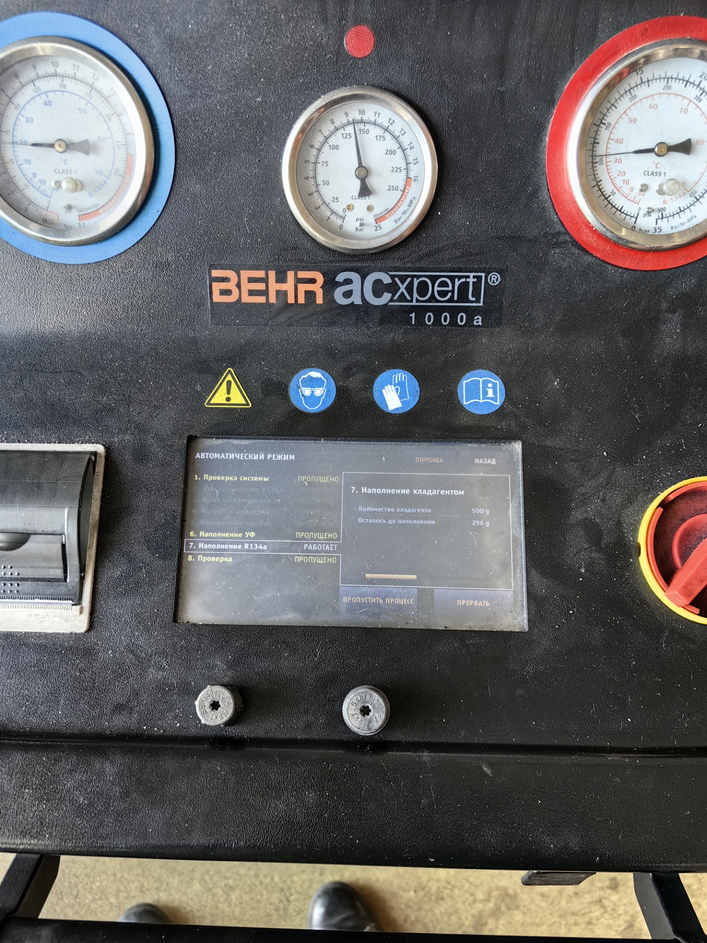

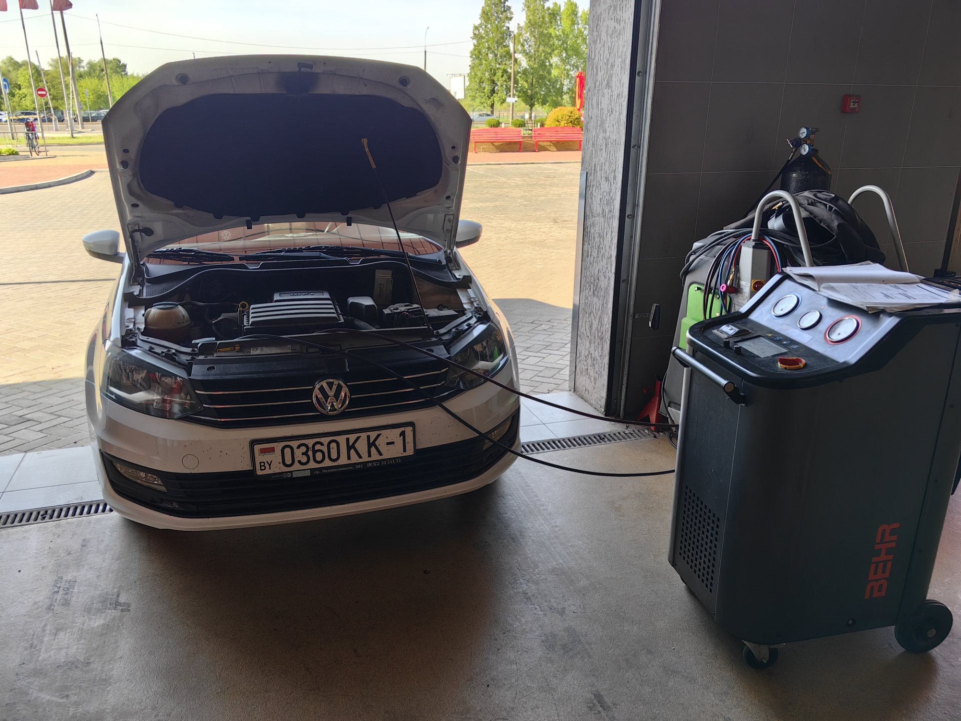

Даже и не представляю, сколько туда закачали на заводе. В итоге закачали 502 гр. хладагента R-134a и 10 мл масла, душа спокойна)

Ну то есть за 8 лет, потерь нет.
Естественно у него нет потерь, даже если они и были то ему этих потерь на 20 лет хватило бы ибо на заводе накачали раза в 3 больше 😅
Бывают такие потери, что и на пять минут не хватит))
