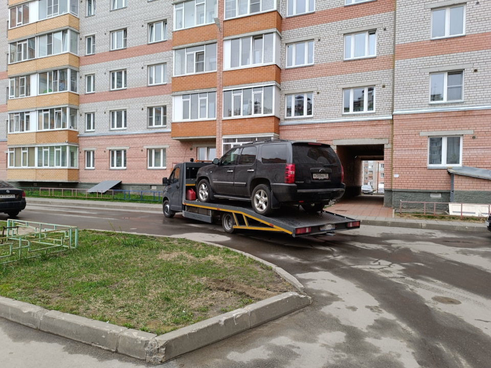

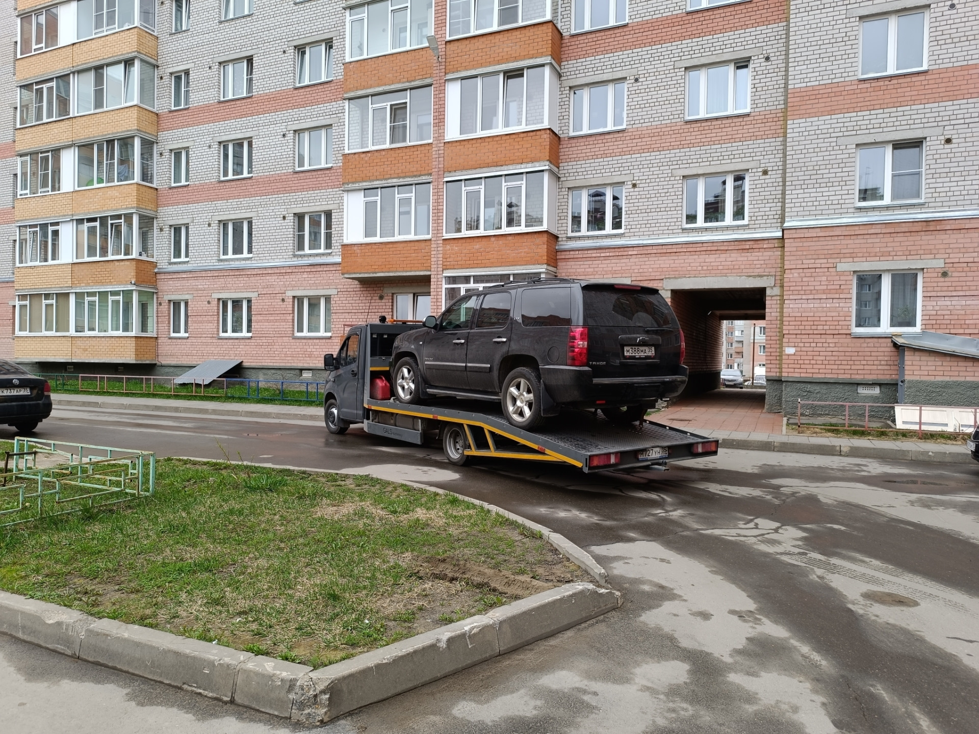

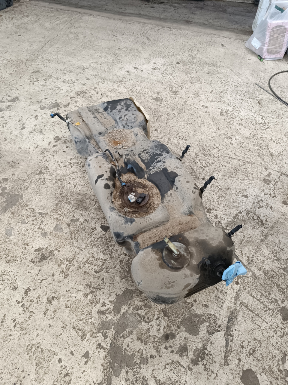

Ранее автомобиль отказался заводиться, на эвакуаторе его утащил на работу.

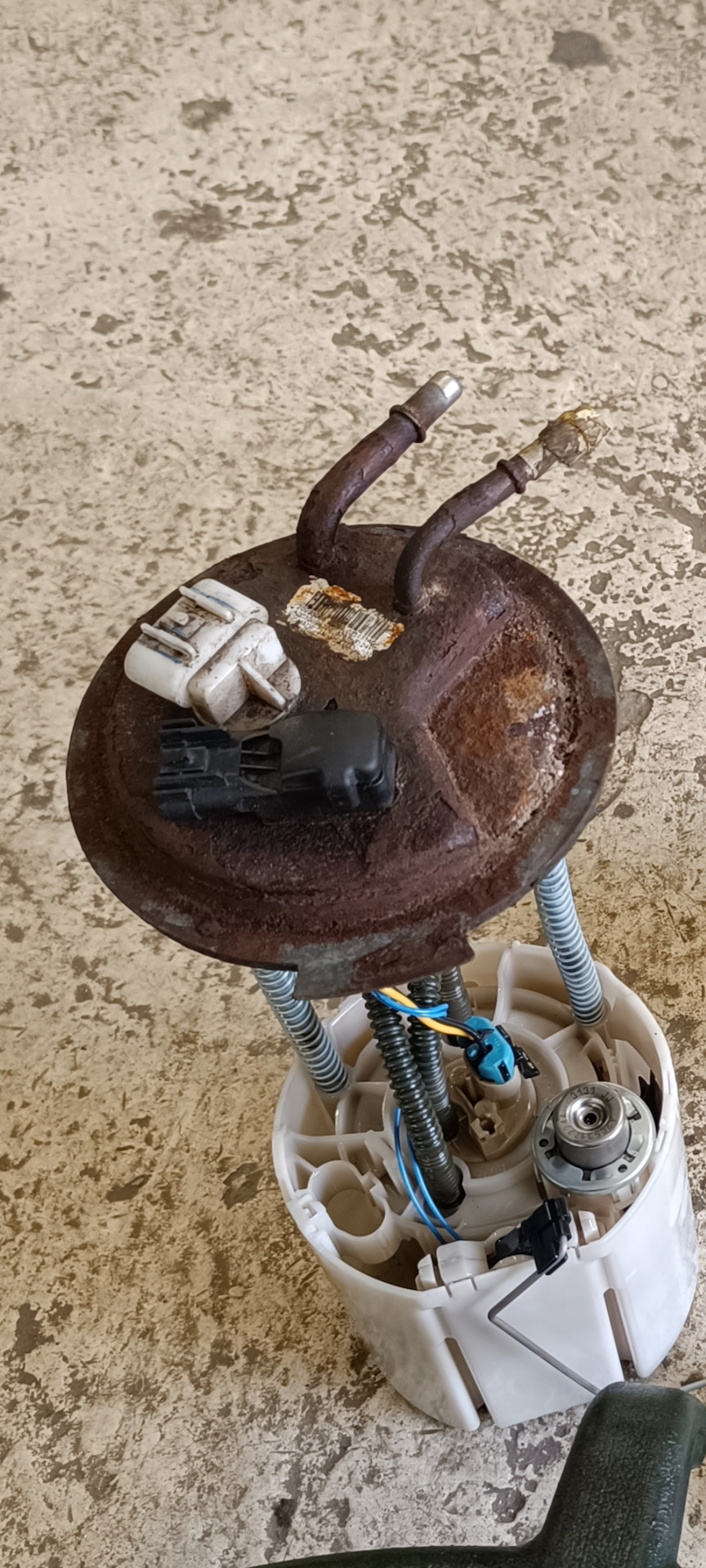

Получив новый оригинальный бензонасос 19299717 и новое опорное кольцо 10325852 помчался снимать бак.
Не без помощи друзей снял бензобак, далее чистка, продувка воздухом + пылесос. Все разъемы и быстросъемы были пролиты ВДшкой и продуты воздухом от песка времени.

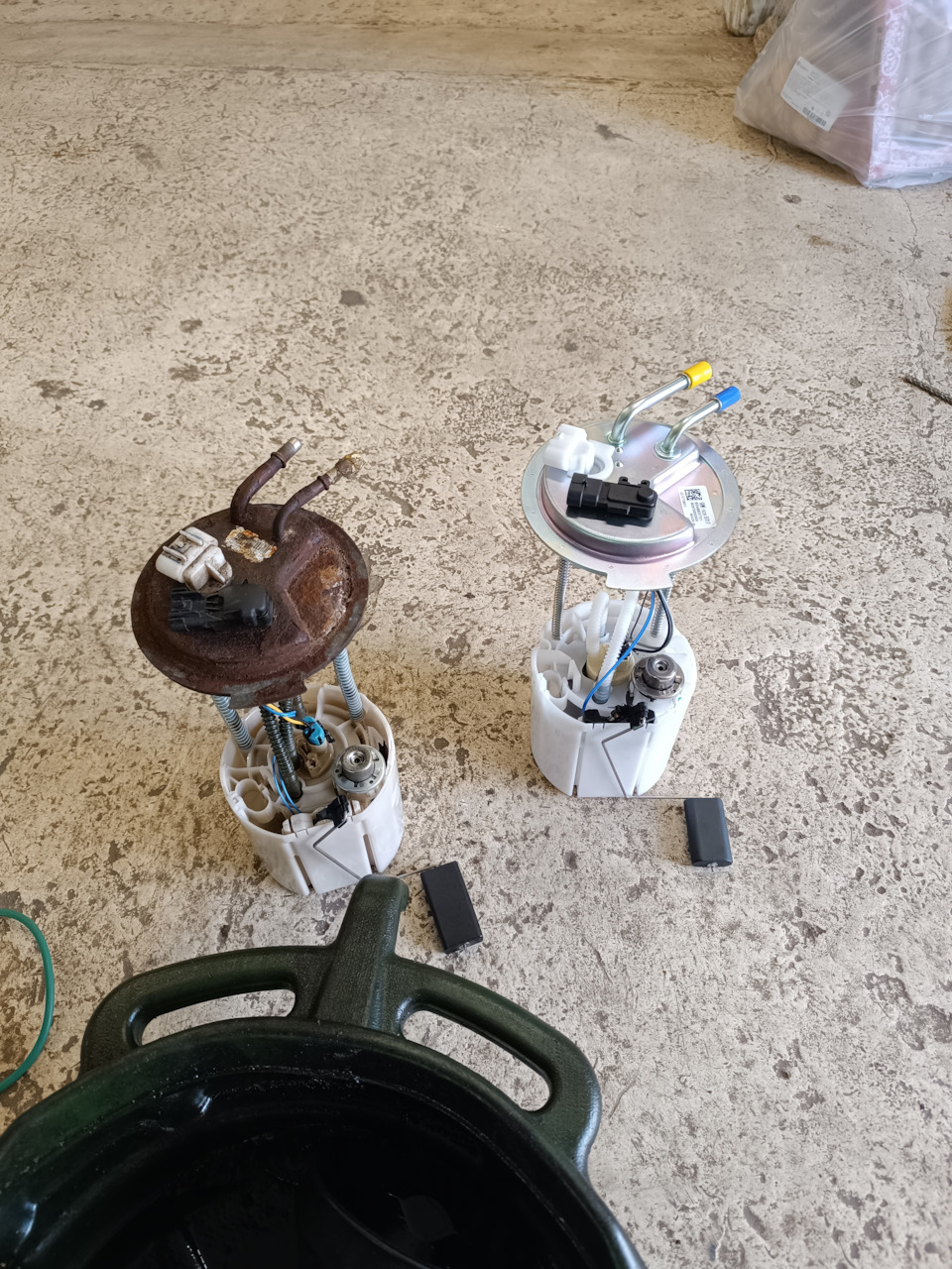

Трубки на насосе в сильной коррозии (думаю что могли бахнуть в любой момент), опорное кольцо тоже ржавое, можно было оставить его, но собрал все на новых компонентах.
Единственной неожиданностью был разъем на датчик давления сверху колбы рядом с трубками: внутри где пины был доп. паз, который мешал застегнуть в него разъем (в моем случае места под него в фишке не было), этот датчик переставил со старого модуля, с нового насоса лежит ждёт лучших времен. Датчик уровня топлива уже был в сборе.
На самом насосе надпись made in USA. На родном made in Mexico.

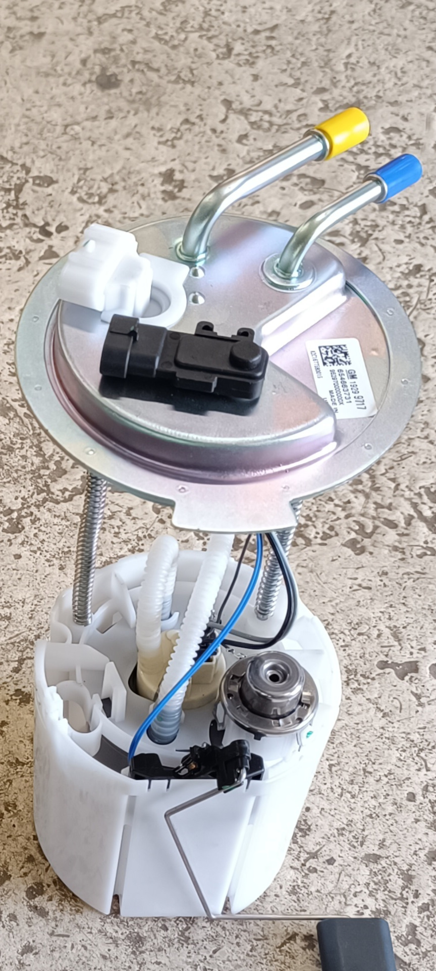

Имейте в виду, что Вам продали не оригинальный насос под видом оригинального. На конце 717 это номер насоса в сборе БЕЗ датчика уровня. Оригинал сделан в Мексике как и родной и поставляется в другой коробке. Будьте бдительны при покупке оригинальных ЗЧ.
Спасибо за информацию. Интересно, что тогда мне продали
Подделку получается 🤷
Maslov692
Подделку кЕтайскую.
Продавец в СПб утверждает что 100% орига из ОАЭ. Что ж, время покажет)
Ещё раз повторяю — кЕтайская подделка.
Обьясняю:
1. Оригинальный насос никогда не шёл, и не идёт в сборе с датчиком уровня топлива.
2. Упаковка оригинального насоса больше в три раза, и насос внутри находится в пенозаполнителе по форме насоса.
3. Оригинальный датчик уровня топлива — белого цвета.
4. Разъём в центре насоса другой формы.
5. Разъём на датчике давления сверху так-же отличается посадочным.
Вы на своих фото сами всё это увидите, если внимательно посмотрите.
Можете плюнуть продавцу в лицо, это наглая ложь. Эти насосы нам уже привозили клиенты, и мы это всё им показывали (положив рядом оригинал), никто спорить не стал. Говорили только как и вы — ну че уж теперь, поглядим на сколько хватит.

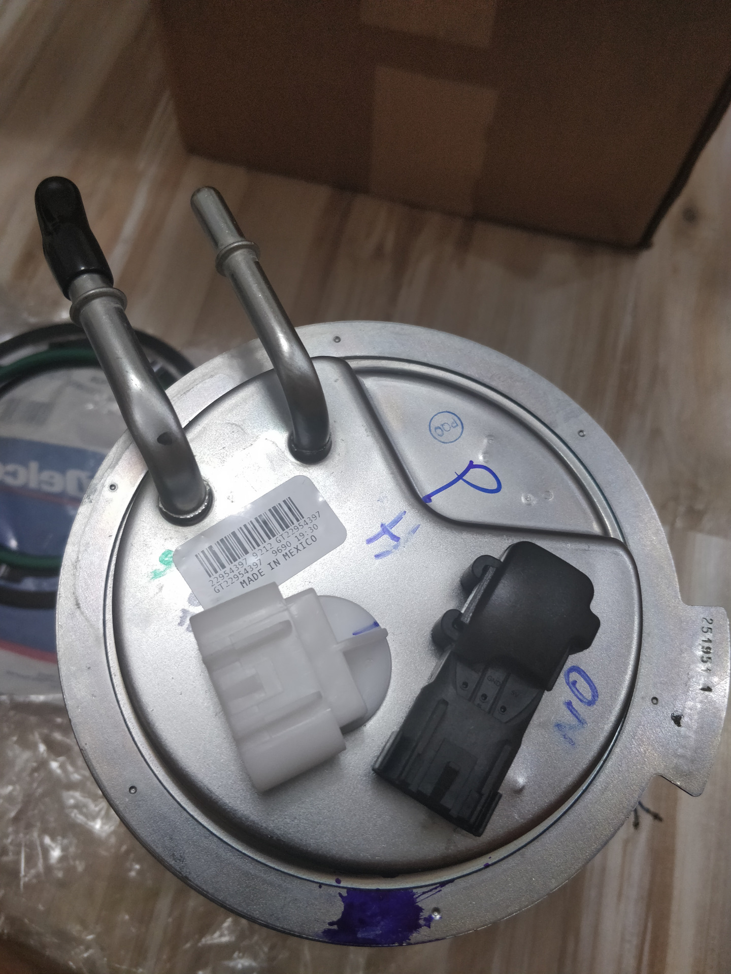

Вопрос в цене. Если это продали по цене оригинала, то это не порядок. Если это преподнесли оригинал по цене Китая, то дело другое:) Вот так оригинал выглядит (фото мое, покупал в США)

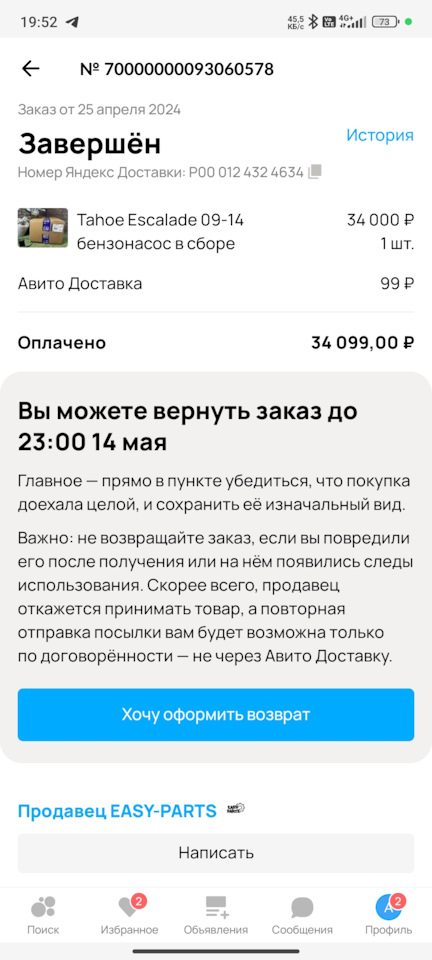

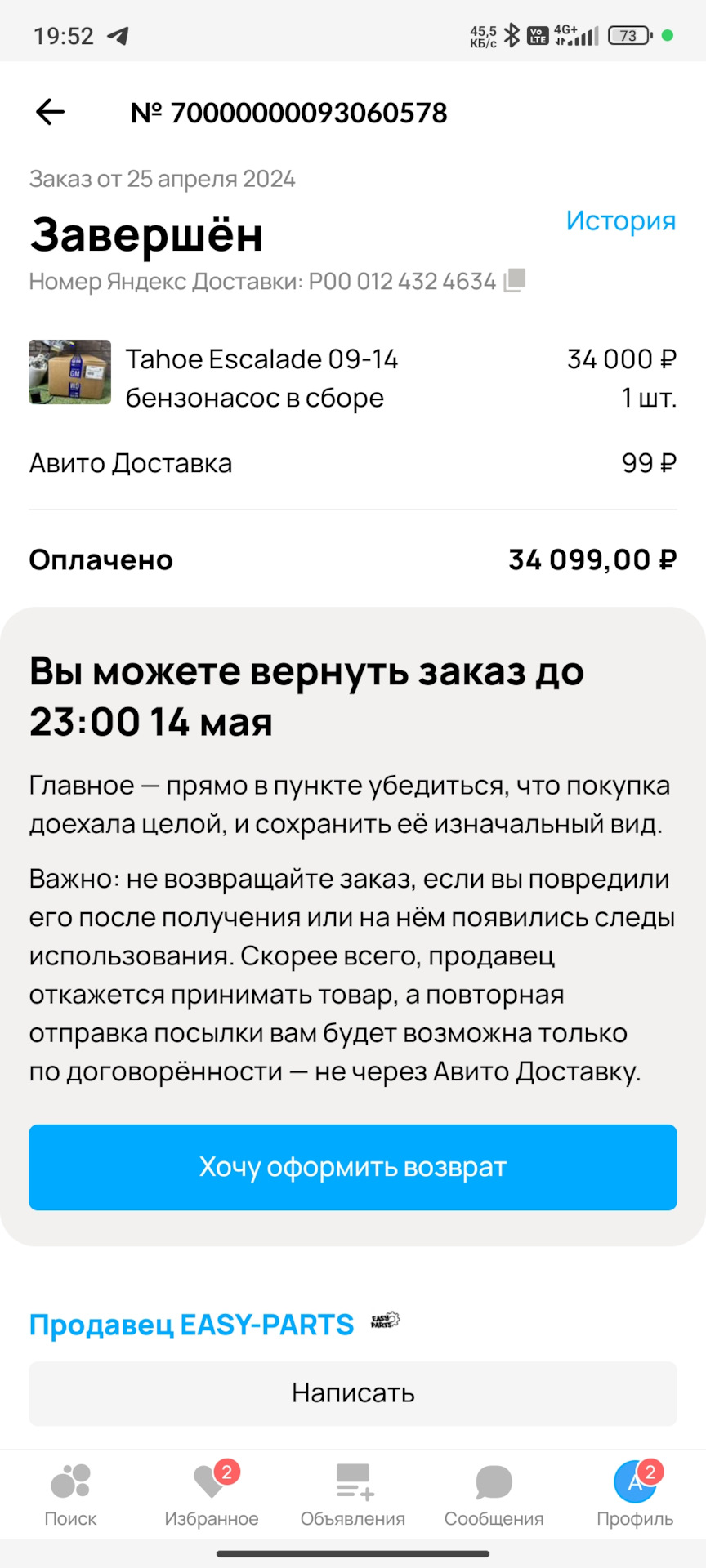

34к сам насос, 3к эвакуатор, 2к кольцо металлическое
34 это видимо сейчас низ рынка для оригинала. Нехороший продавец, соглашусь с Сергеем.

Вот орига, смотрите на разъём датчика давления, и именно только одна (именно такая) резиновая заглушка на трубке = оригинал.
