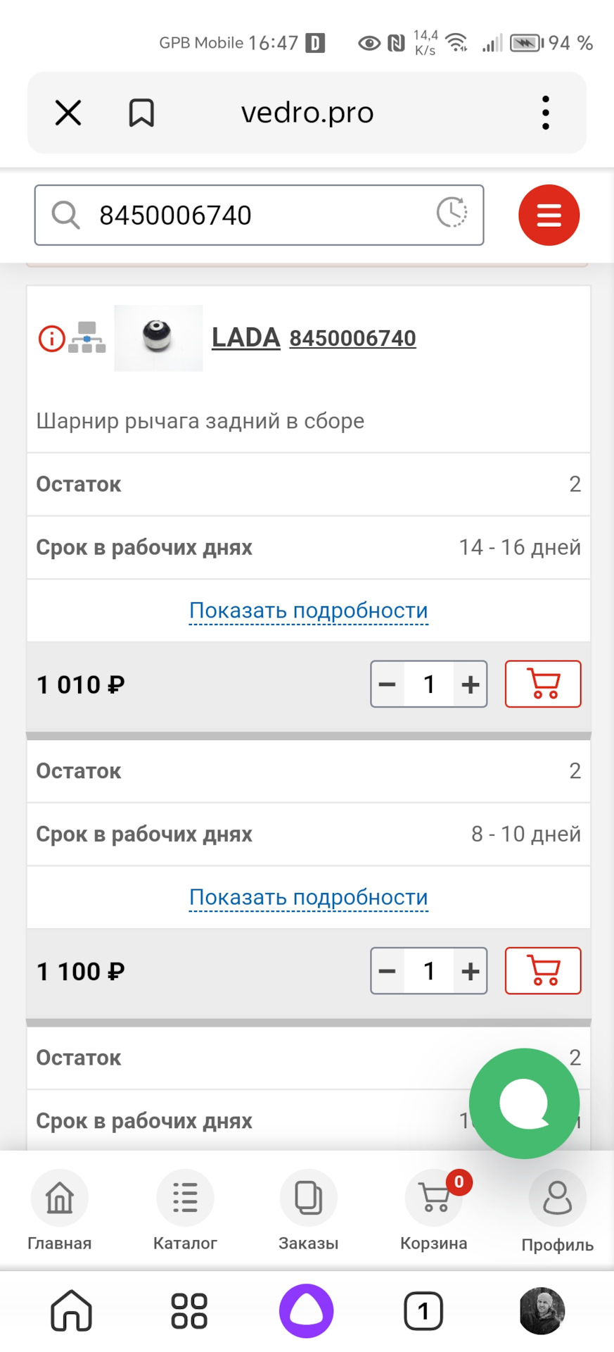

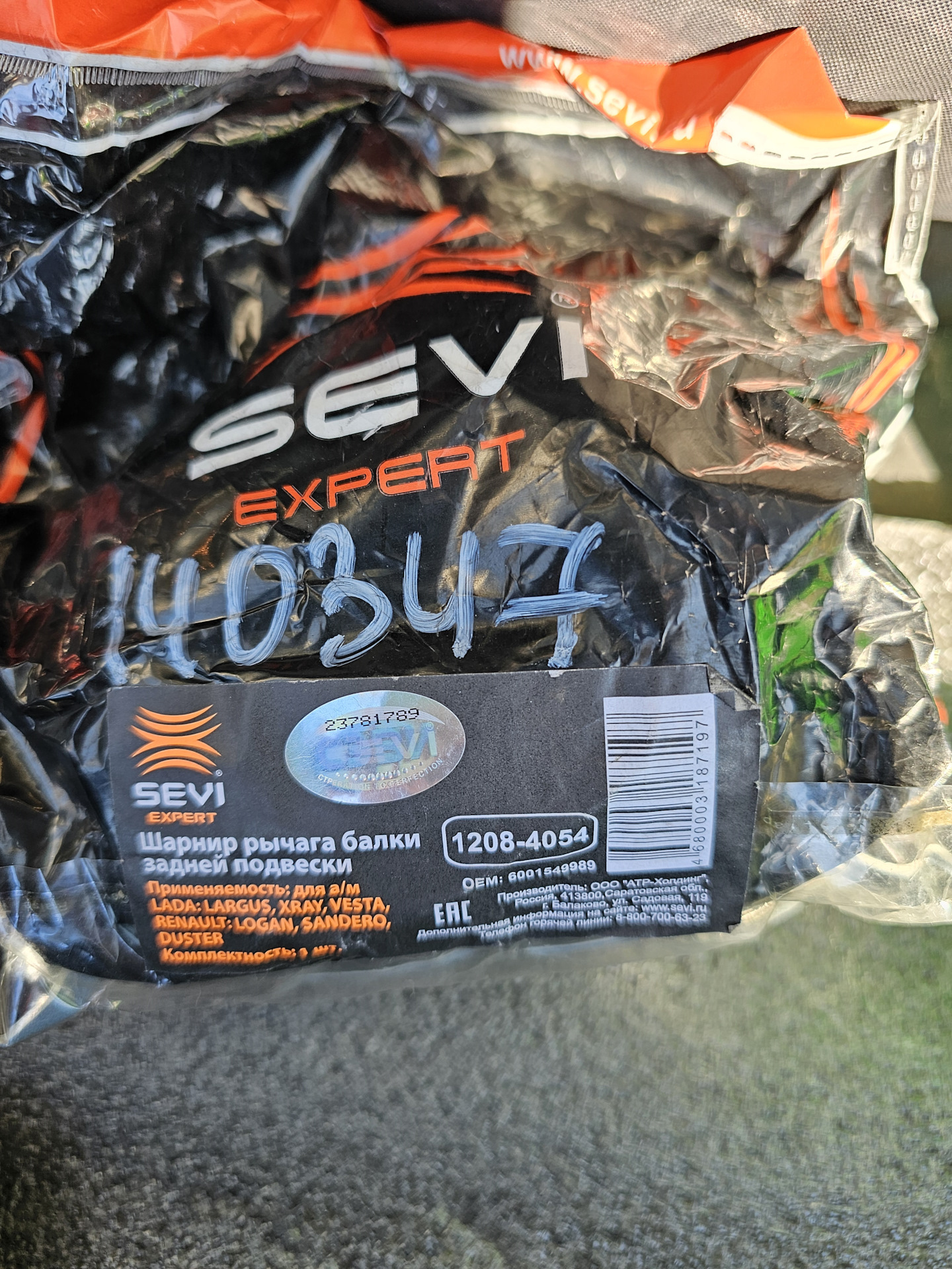

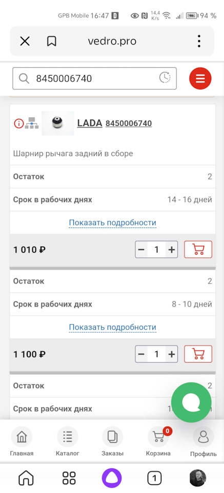

Сайленты взял СЭВИ.

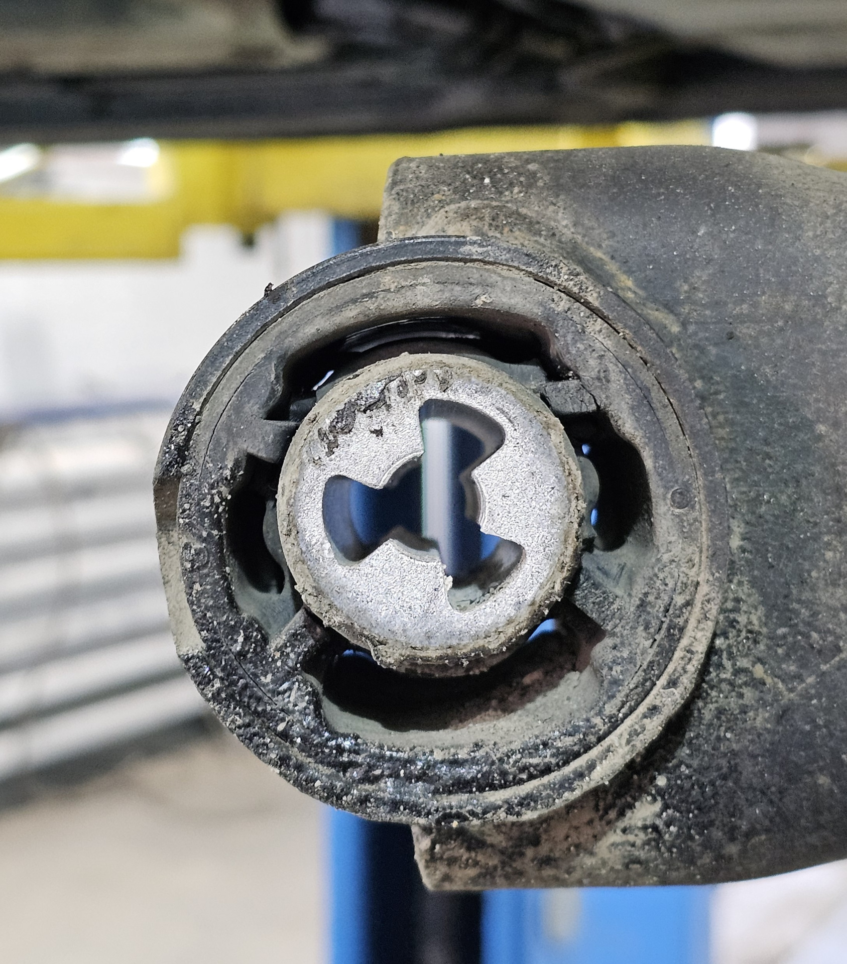

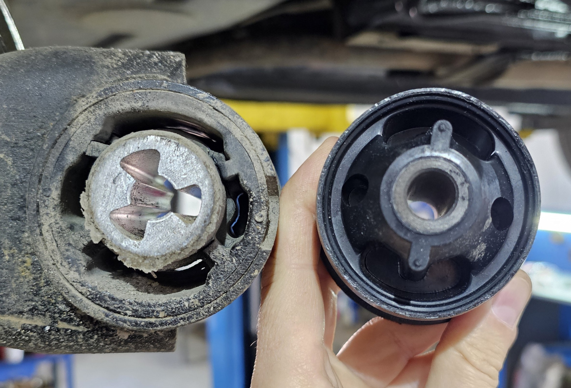

По сайлетам всё не сложно. Подняли, балку открутили, гидростойкой подпёрли и поменяли.
Вроде так по логике установки старых и по чужим записям. Мастеру похоже вообще по фиг. Как скажешь — так и запрессует. Зачем-то он открутил тормозные трубки и потом качал тормоза. Ладно, не буду умничать…

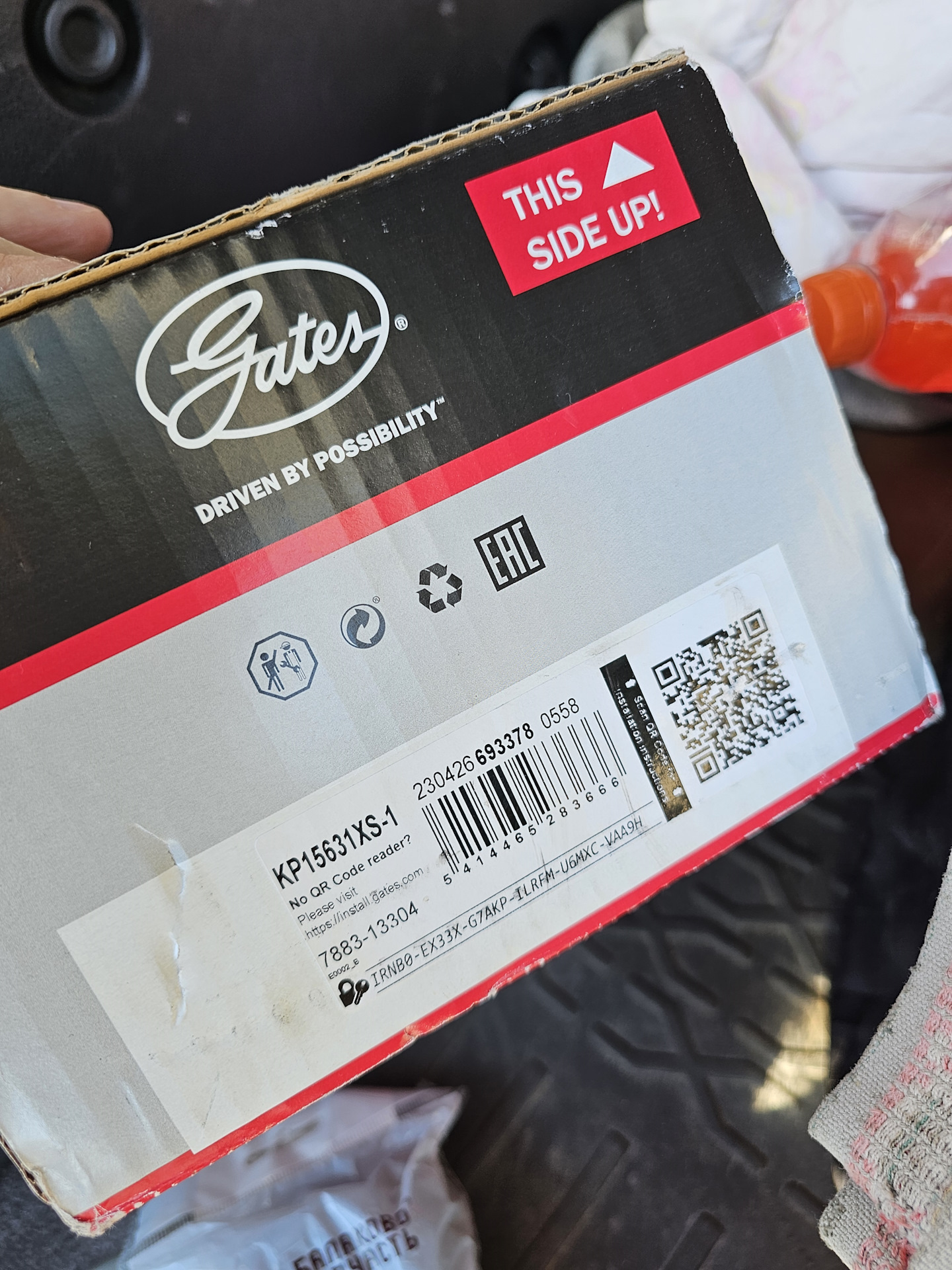

Ремни и ролики, как всегда Gates. Другого не ставлю уже более 10 лет на свои 16 клапанные лады. И никогда с ними не было проблем. Всегда снимаются в прекрасном состоянии. Ну разве, что цена. Первый комплект на приору покупал за 1300. Ну да…отвлёкся😤

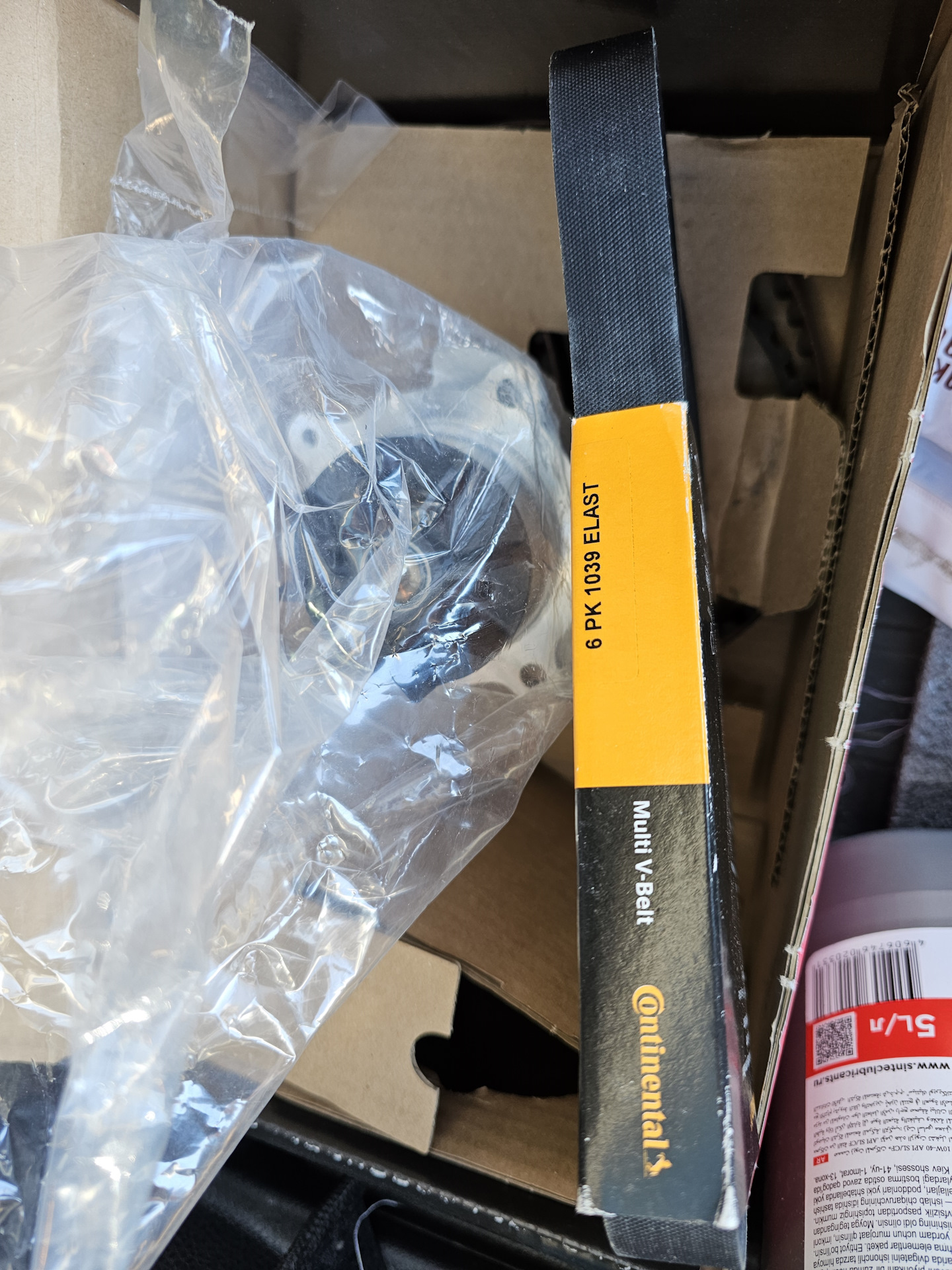

В этот раз покупал комплект с помпой.
Брал его осенью и обошелся он в 9910. Помпа с металлической крыльчаткой, хотя выглядит как пластик.
И ещё новый приводной ремень.
Его брал вообще давно за 1200. Года 3 уже лежит. Не ожидал, что родной пройдёт 220…

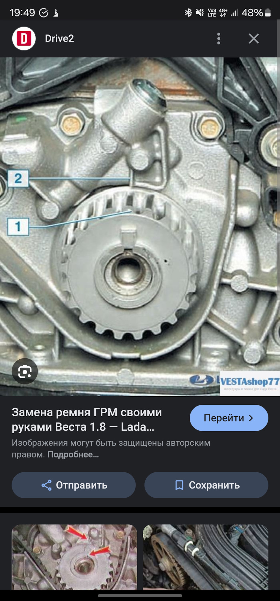

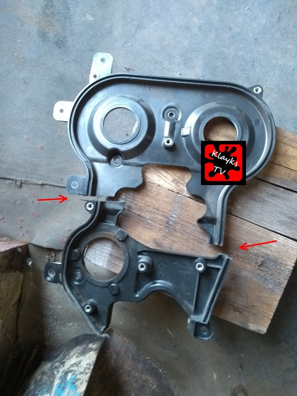

Тут начались сложности. Вижу что народ с неохотой поднимает машину. Ворчит как тут всё глупо сделано и вообще это ж лада… Спрашиваю: точно знаете как делать? Может я уеду? Конечно знаем и умеем! Просто это ж лада и тут всё через жопу. Ну ок, чё…я привык уже, что владея ладой ты имеешь такое отношение. Хотя прошли те времена, когда если лада то ничего не отрутить и всё ржавое. А уж то что помпа стоит на ремне ГРМ (не так как у большинства машин) и её болты крепления под всеми кожухами давно пора привыкнуть. Этой конструкции уже фиг знает сколько лет! Короче рассказывал как сливать антифриз с помощью компрессора, ставить метки по картинке из интернета, пилить кожух и т.д. В следующий раз точно куплю приспособу для фиксации валов и буду сам менять. Как натягивали ролик и разбирали туда и обратно это отдельная история.
Вот полезные картинки.

Ну, для замены сайлентов заднюю балку сложно опустить без откручивания торозной магистрали, запас там совсем не большой. только трубки гнуть
Цена работы официалов конечно кусается
хотя читаешь интернет и видишь что народ уже научился чуть ли не на коленке их менять подручными средствамии
Там можно открутить кронштейн крепления балки к кузову. И опустится всё вместе с трубками. Я ему предлагал. Отказался
Поменял задние сайлентблоки на 100 ткм, выглядели лучше, но на трассе зад от ветра и фур кидало, как вы ездили
Я обычно пустой езжу. Поэтому нормально. Но если с грузом, то мотало. В принципе сайленты мне не нравились ещё осенью, но вот как то до весны🤷🏼
У меня с сайлентблоками передних рычагов СЭВИ был негативный опыт. Отслоились от обоймы.
Жаль. У меня и передние от них закуплены. А спустя сколько отслоились?
1500-2000км.
Прям вообще грустно. Что в замен поставил?
Оригинальные с/б. На тот момент 350 рублей стоили всего лишь.
Их сейчас не найти наверное. Как и рычаги оригинальные…

Сайленты рваные, не симметричные. Под нагрузкой было сильно видно. Ну и зад мотает на трассе, особенно груженная и в колее.
