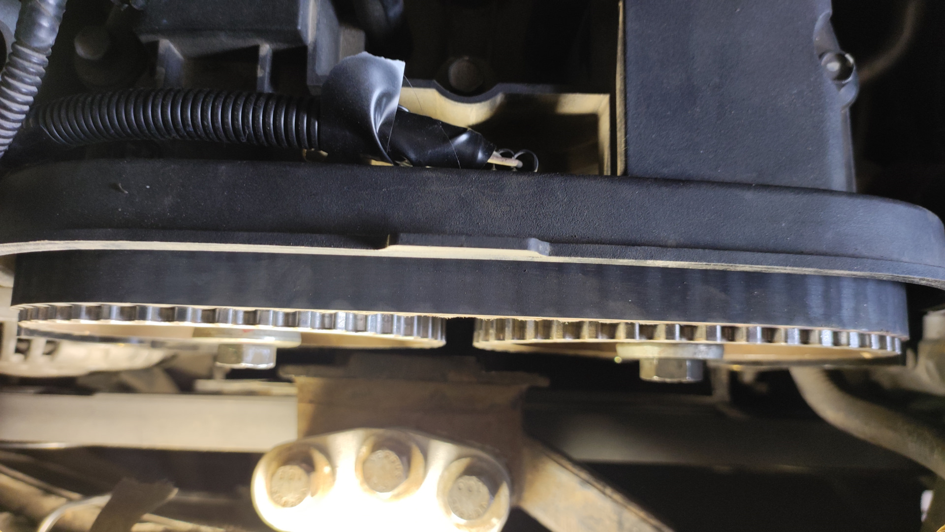

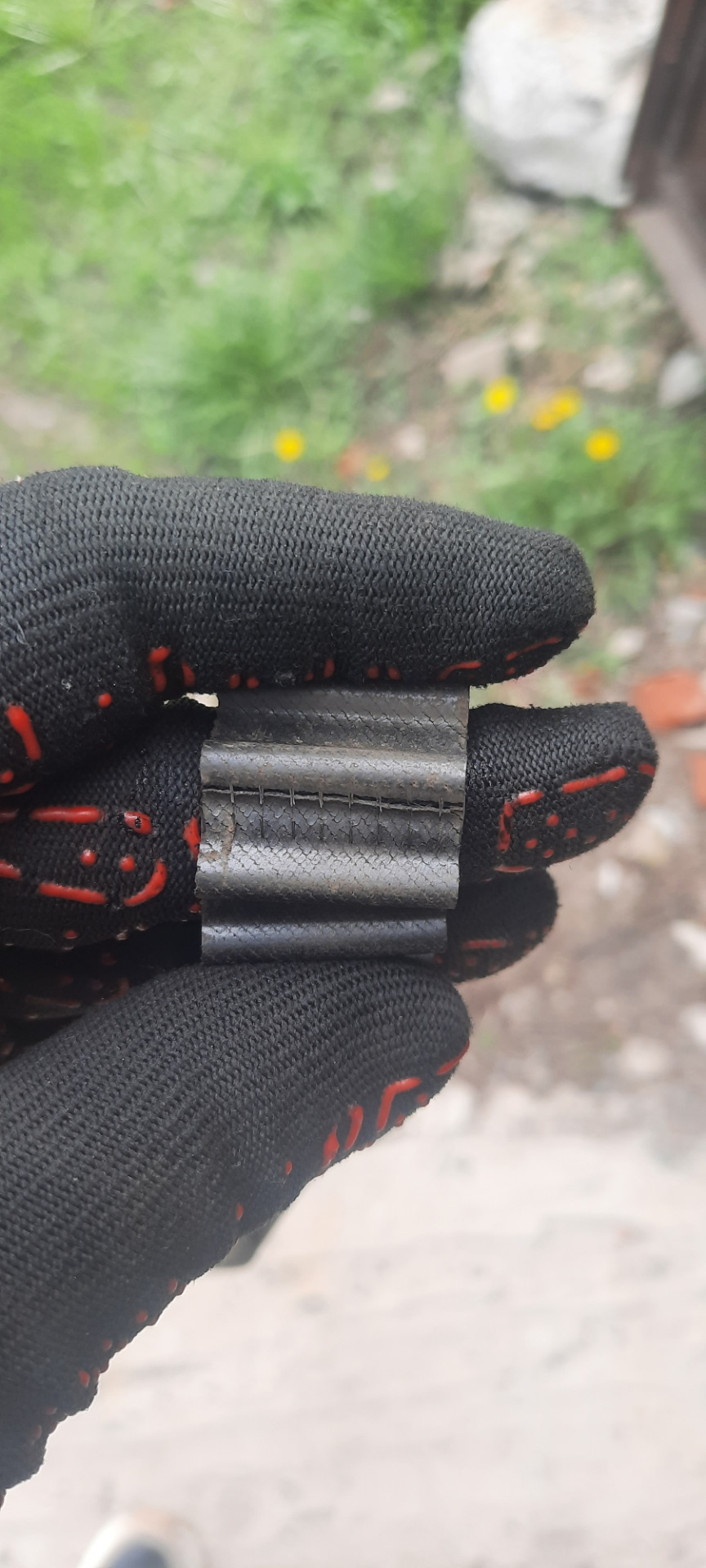

Старый ремень
Проехал он в итоге 41к км, если верить записям предыдущего владельца

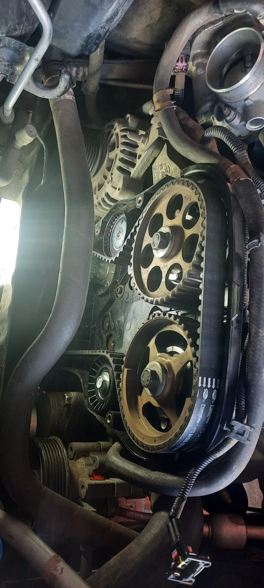

Новый ремень и ролики: Поставил фирмы Gates [8,600 руб. За комплект] производства EU, и ролики Польша и Турция

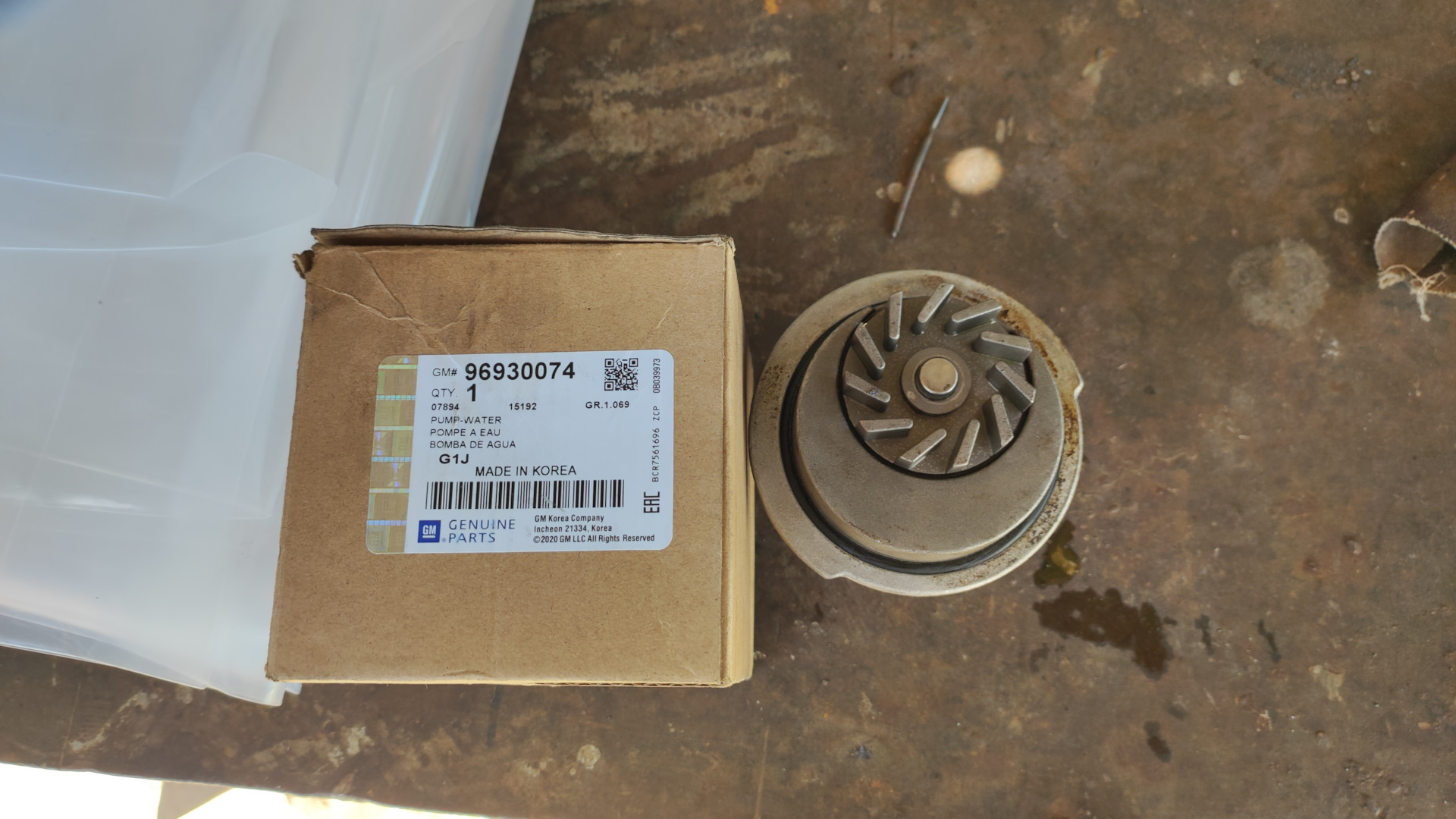

Помпа
Фотографий нет, брал фирмы Dolz, предыдущая той же фирмы была только при предыдущем замене грм она не менялась и довольно долго уже там стояла

Пришлось ехать покупать комплект сальников и натяжной ролик серого ремня — все это дело устало

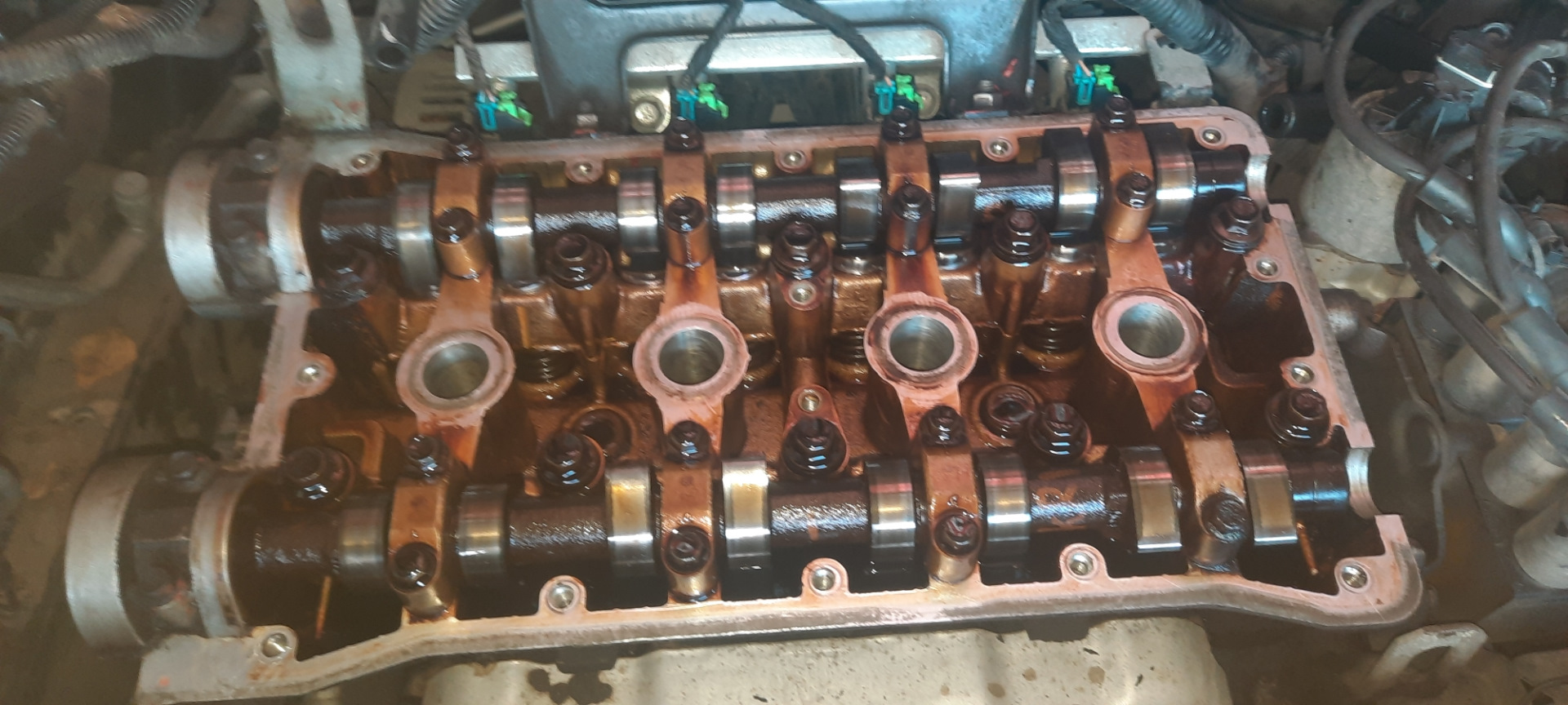

КК и свечи
Прокладка сильно устала уже предыдущая и была установлена новая, красная, производства ROSTECO (Саратовская область, в СПб походу перестали делать) ~ 1,000 руб.
Заменили свечи на нжк. Свечи кстати были уже подзалиты маслом прям и вовремя все это дело начали менять мы

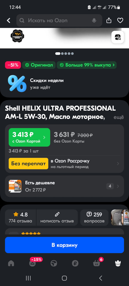

Масло брал опять же с Озона (Уже стыдно говорить даже) Shell Helix 5w30 — оказалось паль голимая с кислотой "С Подольска переработка, как они сказали. По малейшим моментам на упаковке уже сразу это определили. А цена на неё 3,5к была.
Вообщем тысячи 3-4 могу на нем проехать, так чисто для "промывки". Всё равно так и собирался. Но самое интересное, что же брать?)

● Предыдущий ремень Dongil — Проехал 41к и результат на фото. Китай снизил качество, как мне сказали😀

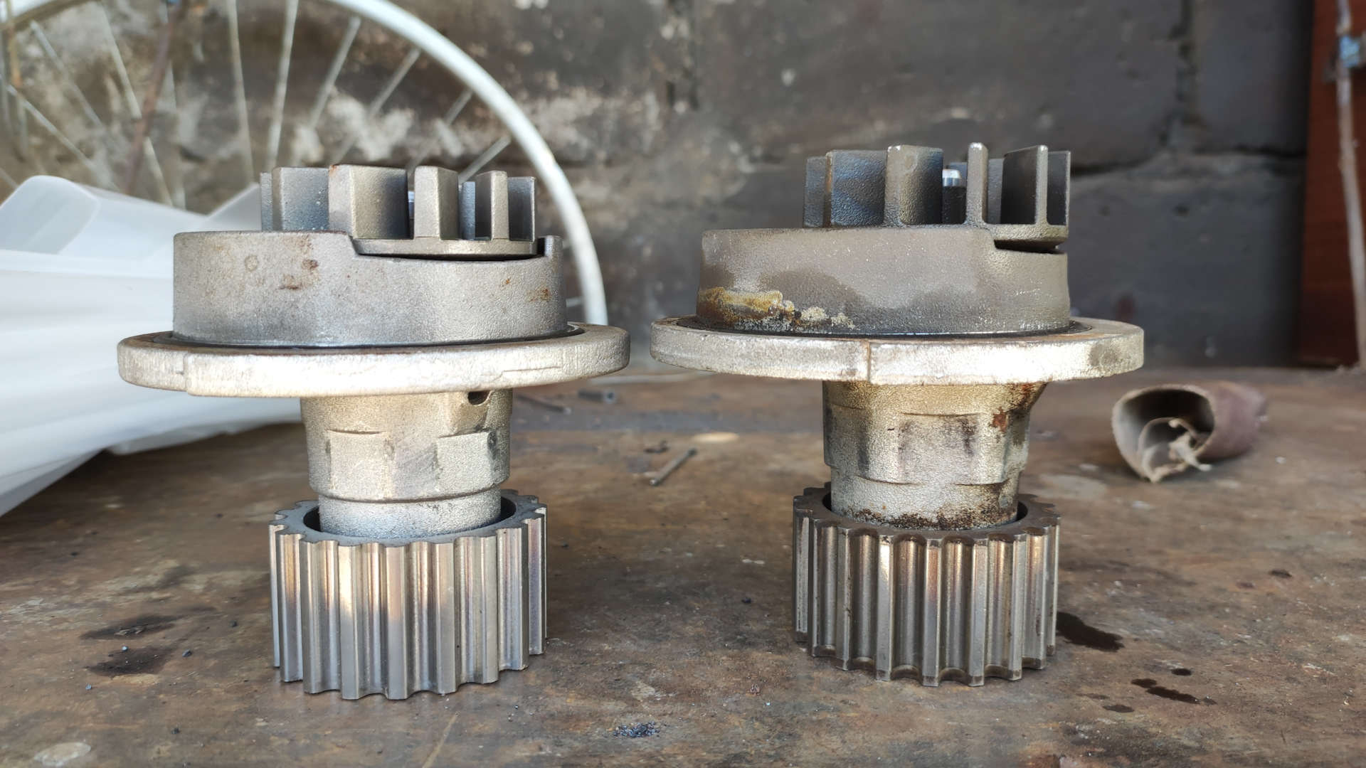

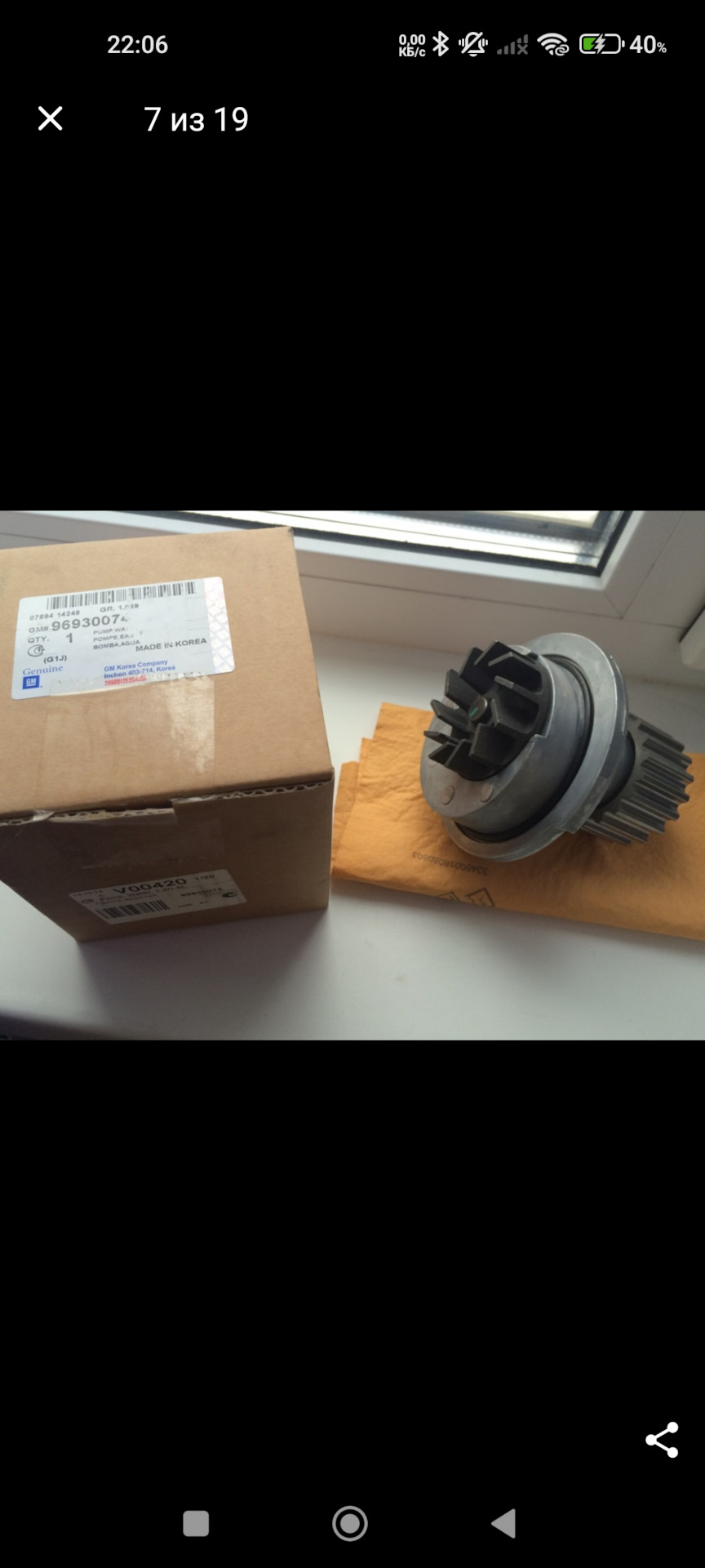

Я как раз сейчас меняю ГРМ и попал на контрафакт помпы. Стояла dolz всегда а тут решил поставить оригинальную и это был мой просчет. Оригинальная оказалась какая-то левая. Она ниже чем dolz из-за этого ремень сместился в сторону двигателя. Сейчас жду dolz буду ее ставить. Как всегда решение проверять все после замены ГРМ это верное средство от попадалова. На фото слева оригинал* справа старая dolz
Вот я тоже хотел все оригинальное искать и ставить. Но потом пришёл к мнению что настоящий оригинал именно настоящий — это практически нереально или уйдёт крайне много времени и денег
Верно. Иначе такая дичь будет. Представить можно если это поставят в сервисе а человек не понимает в этом ничего.
Жесть.
Согласен с тобой. Лучше хороший аналог поставить, чтобы душа не болела
Вот оригинальная хрень. Лучше dolz помпы ничего нету.
Dolz уже давно проверенная временем)
Mando тоже помпа хорошего ксчества но важно паленку не купить :)

Нашел фото из своего бж. Вот настоящая оригинальная помпа.
Alexander-Mos

Видно преведущий владелец всегда заливал оригинал GM, из-за этого и налет на гбц.
По его словам лил масло G Line, но менял каждые 10к — что для меня довольно много. Я ещё с Нексии привык менять каждые 6-7к
Я тебе рекомендую первые две замены сократить до 5000 км что бы чуть помылся двигатель. Я когда покупал авто свой бывший то такая же картина была.
