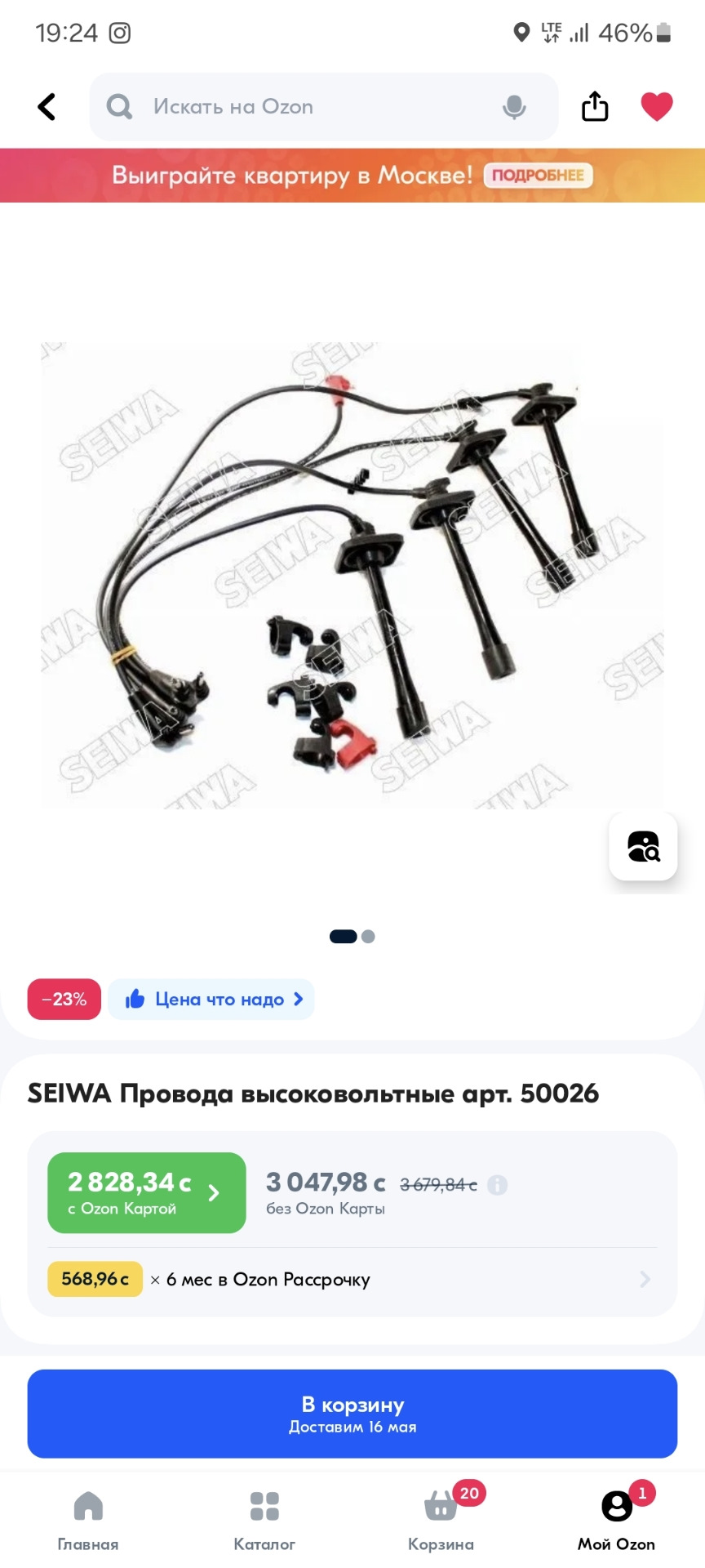

Приехали наконец то долгожданные свечные провода с ОЗОНа)))))
Оригинал было ждать долго, цена 100$ и невозможность вернуть если приедет не то очень смущала.
По вину прямой аналог выдавало Seiwa 50026.
И чисто случайно вышла на озоне, без отзывов но подумал рисковать нечем в случае паленки или другой модели могу поменять.
Приехало, замерил — оно!

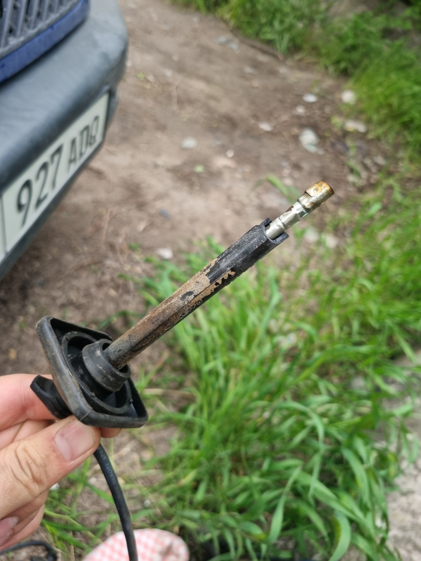

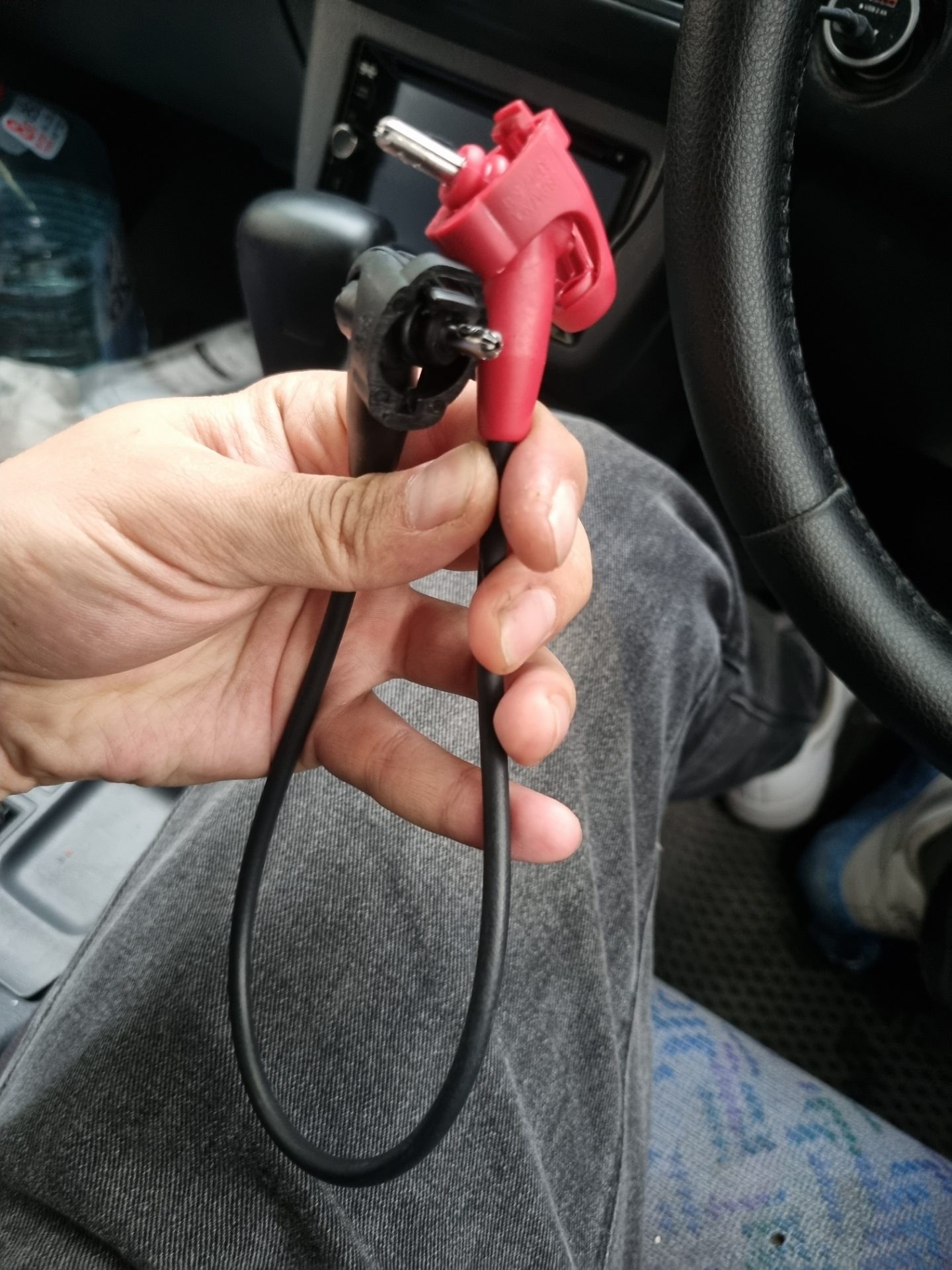

Счастливый выдернул старые и все случилось очень вовремя так как один просто рассыпался при демонтаже(стоял лютый китай).
Все встало так как надо ибо китай даже штекерами стоял наоборот, подключил — завел и о чудо! Движок стал заметно ровнее, перестали плавать обороты при включении фар.
Рад безмерно, позже махну свечи и посмотрим что дальше)
