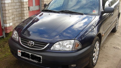

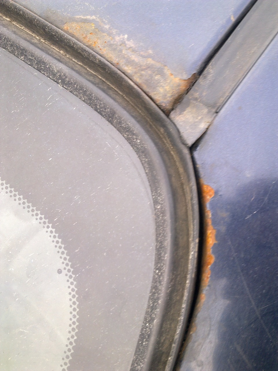

Авто уже 14 лет, кузов все хуже сопротивляется коррозии. После зимы я увидел вспучившуюся краску над лобовым стеклом. Содрав ее, получаем вот это…

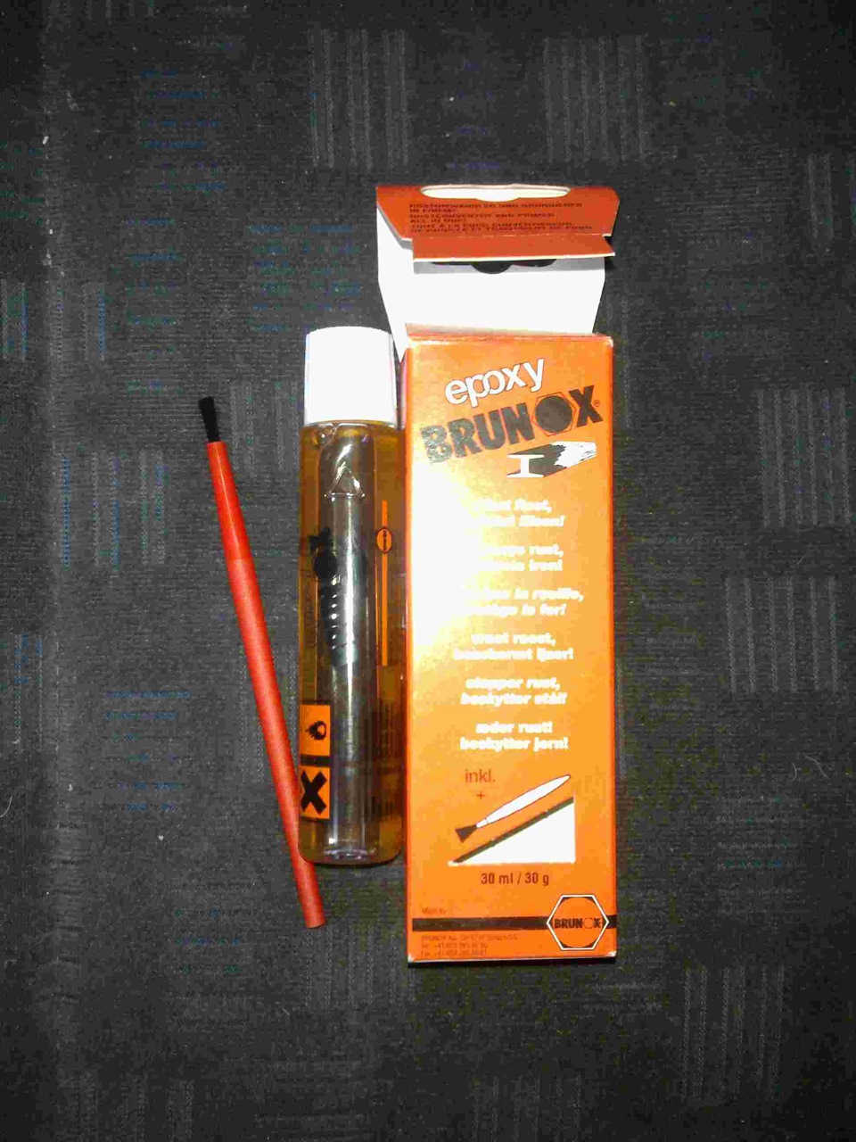

Почитал интернет, сделал выбор в пользу довольно раскрученного бренда Dinitrol. Нашел в Минске точку продаж, пошел и закупил много всего, чтобы сто раз не ездить туда.
Модный преобразователь ржавчины Brunox Epoxy. Как его использовать? Прочитав рекомендации производителя, понял, что они совпадают с общими антикорными "истинами" и ничего нового особо там нет. По пунктам:
1 — очищаем от ржавчины место насколько это возможно (круг, наждачка и т.д.)
2 — наносим сам преобразователь, стараемся хорошо его втереть (кисть и концентрат всегда лучше баллончика, так как в баллоне больше растворителя, чем действующего вещества), ждем пока высохнет (в случае Brunox Epoxy 20-30 мин достаточно), потом внимание! вычищаем остатки старого преобразователя (бензин, растворитель и т.п.) и производим повторную обработку. В случае с Brunox Epoxy 2-3 слоя достаточно. Помним, что данные процедуры желательно производить в жаркую погоду, так быстрее сохнет. В инструкции Brunox Epoxy также написано, что можно до 10 мин разогревать поверхность до 180 градусов дабы он подсох.
3 — помним, что после использования Brunox Epoxy поверхность нужно защитить — покрыть грунтом или антикоррозийным материалом. В моем случае это твердый воск Dinitrol 77B.

Сколько обошлось?
Не правильно вы применяете.
1 Наждачной нельзя, только щеткой. Наждачная, забирает поры ржавчины сверху и проникнуть глубь составу тяжелее.
Не менее часа ждать, а лучше 2, до нанесения второго слоя.
А лабаш не срезал?
какой артикул ?
"вычищаем остатки старого преобразователя (бензин, растворитель и т.п.) "
Это очень важный момент!
причём растворитель и разбавитель это разные в данном случае вещи!
Отлично! Тож надо заняться… пиши результаты!
