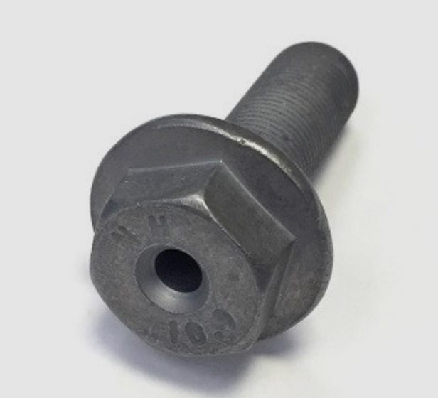

Погуглил еще… 8200782671 подходит один в один по сальникам (размеры такие же как и на оригинального… поменять болт я думаю повлечет за собой новые приключения, так как просто болтом полностью каналы не перекроются. Сальник уплотняет гбц с фазиком а не с распредвалом… т. е. между распредвалом и фазиком есть вероятность пропускания масла через это место, так как там нету ничего уплотняющего кроме плотной посадки расрпедвала с фазиком. суть в том что поменяв болт на "простой" возрастет давление масла в этом месте, так как основной канал будет частично заглушен. что от этого будет с сальником? бог его знает; может выдавить или просто потечет от избыточного давления… вообщем все как всегда! машина нужна как воздух, денег и времени нет, но проблему решить нужно. скорее всего завтра ночью или на майских праздникак буду ее разбирать и смотреть в чем проблема. не хотелось бы испортить хороший мотор .

Болт крепления фазёра заменить на полнотелый(без отверстия)
на болту нет никаких отверстий! масленные каналы идут через отверстия в стороне центрального…
Да ну. А разве не вот так?
