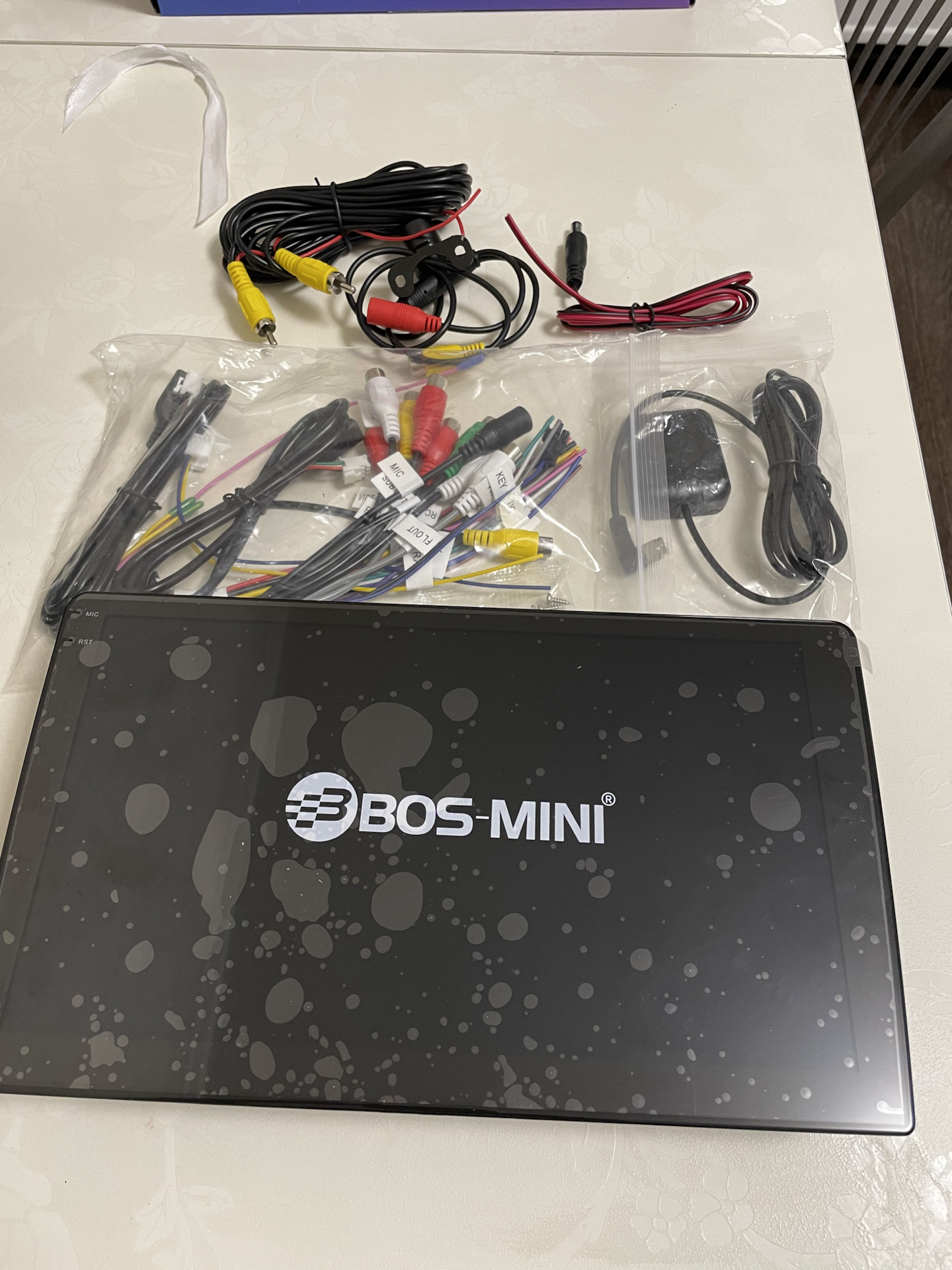

голова андроид Bos-Mini A2 4/64 10.2 дюйма
Рамка под андроид (магнитола села идеально., а вот саму рамку при установке пол дня подгоняли )

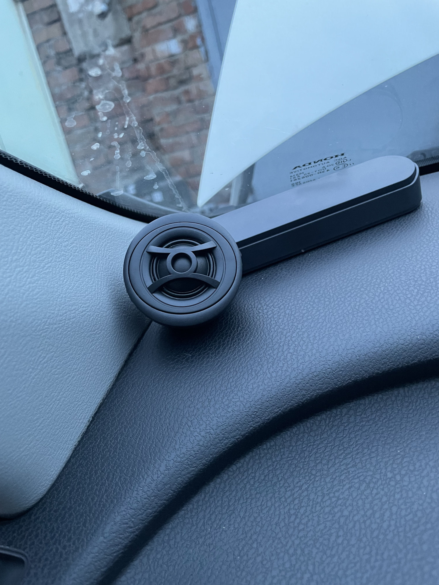

Динамики перед компонентные AMP
Зад коаксиальные AMP

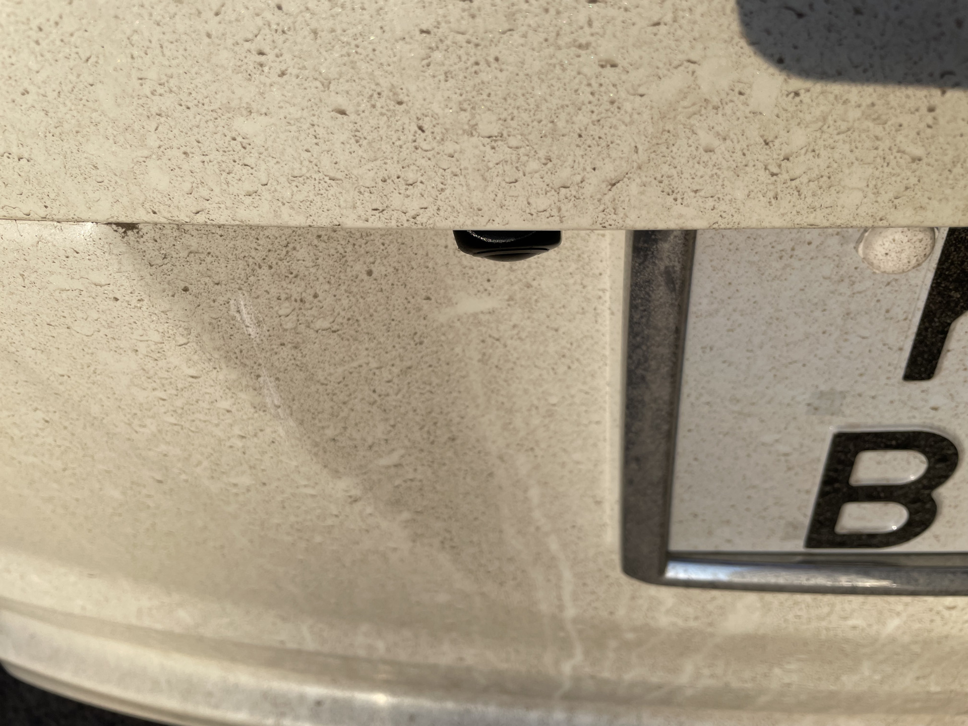

Камера ЗХ AHD

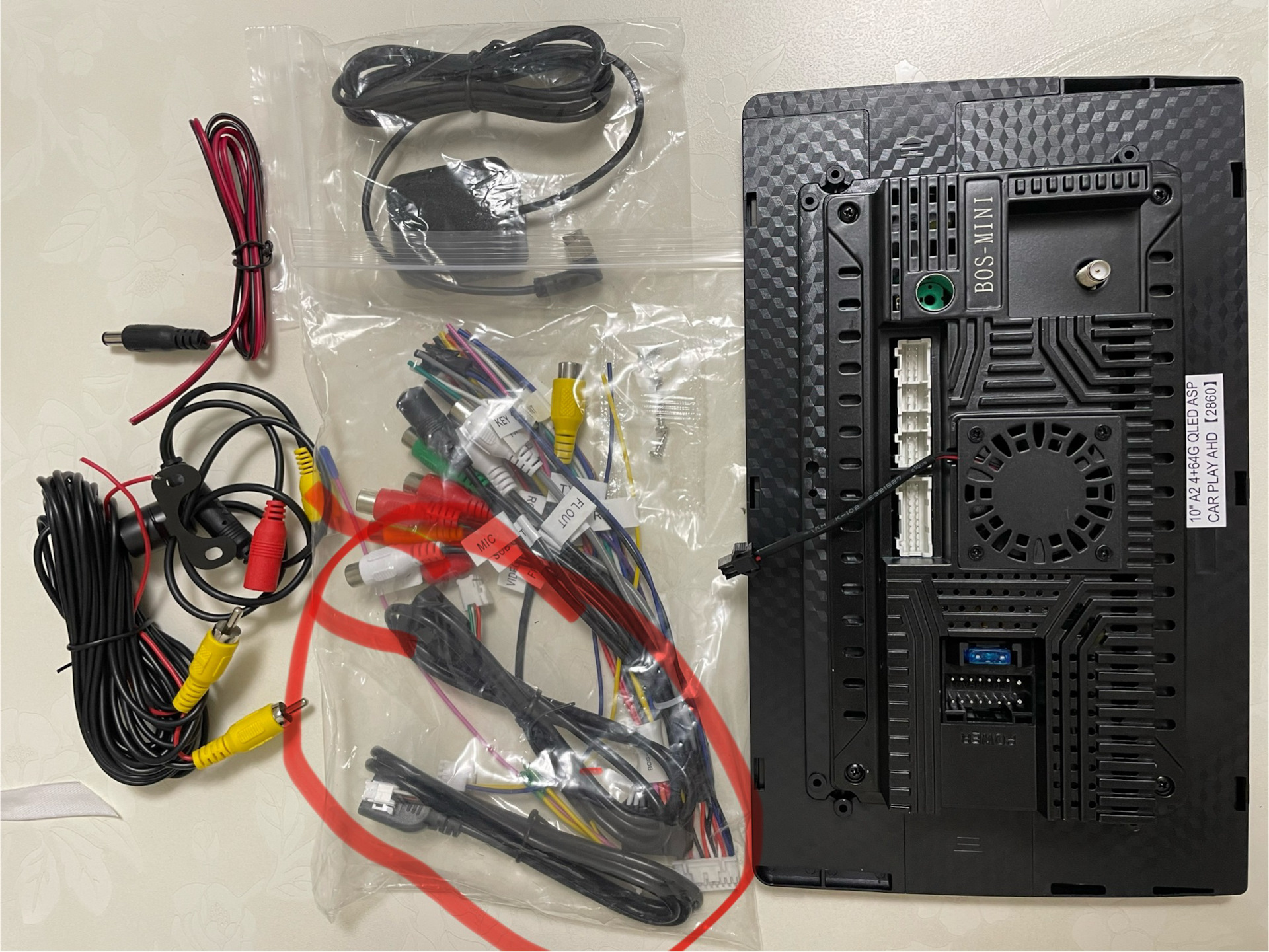

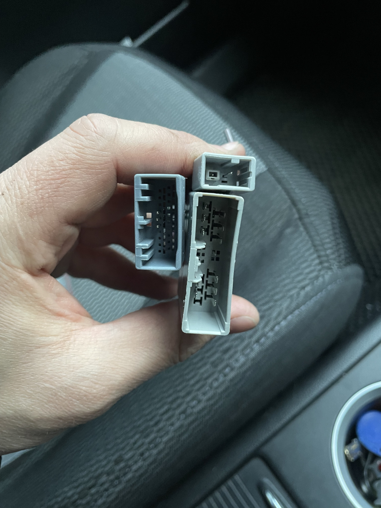

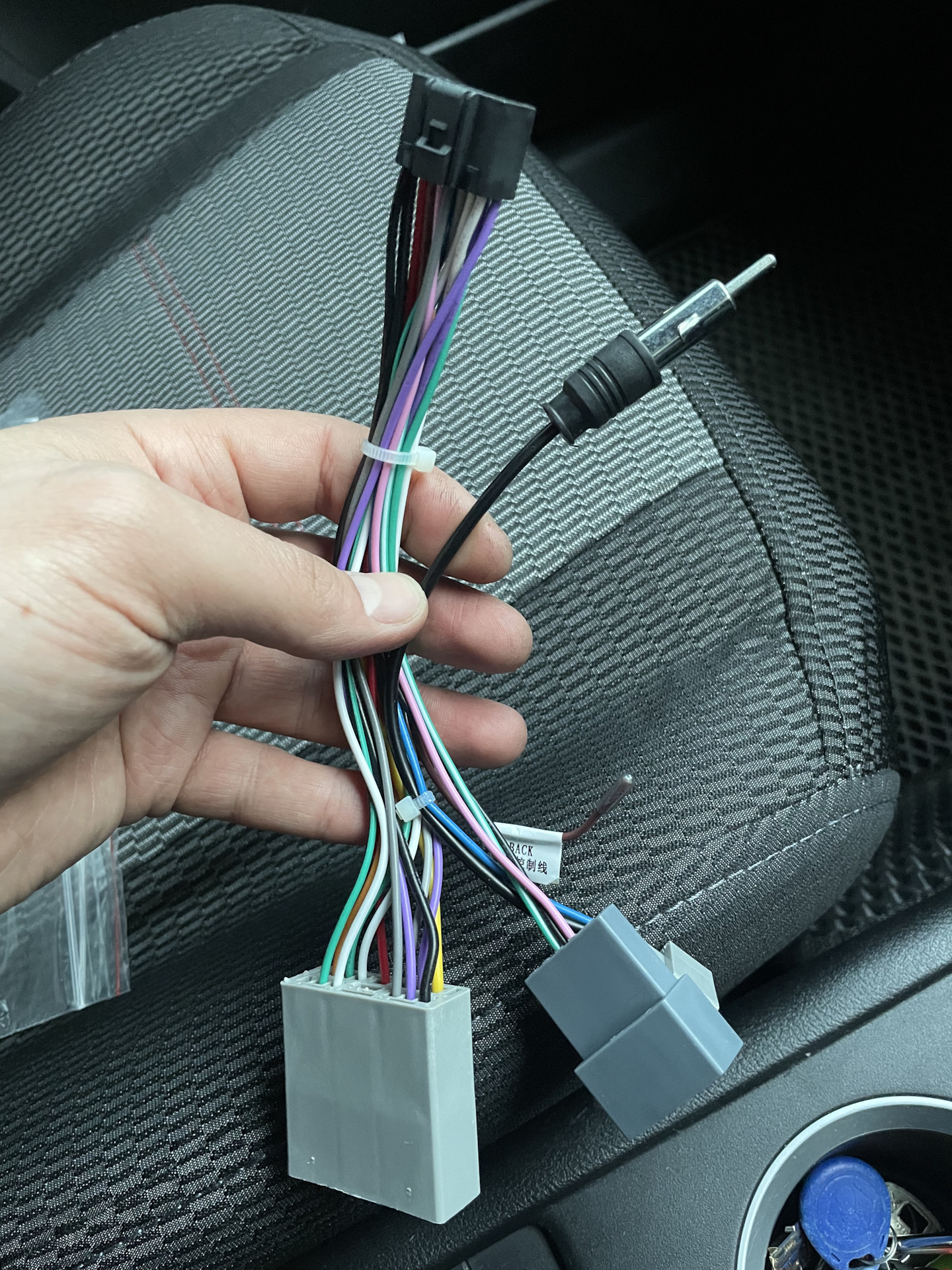

Переходники для подключения с CRV, половина фишек не подходит пришлось резать.

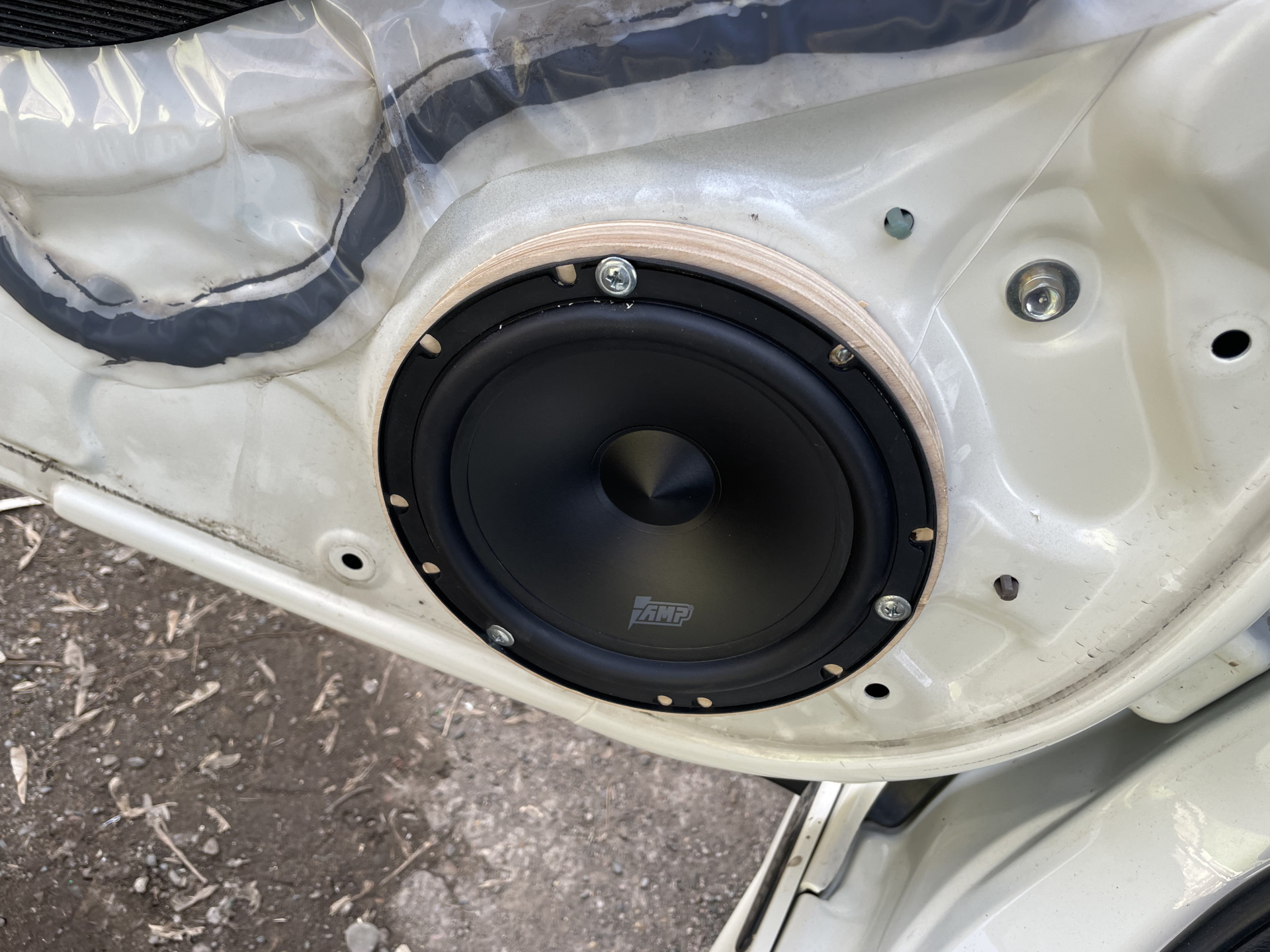

Проставочные кольца 18 мм 4 шт

Приветствую, а подскажи еще, кабель переходный для подключения питания ( на фотке 3 серых фишки), с магнитолой шли или отдельно заказывал?
Отдельно докупал, все равно пришлось резать, не подошло половина
Дружище, подскажи проставки эти без проблем встали под динамики? Если да то скажи фирму и где заказывал. Спасибо.
брал 18 мм, только не те в которые динами утоплены, я изначально взял такие но магнит уперся в металл, пришлось бы пилить, взял самые простые в спарта маркет 18 мм и встали четко магнит не цепляет ни чего, двери не пришлось пилить, но у меня динамики простые, если чтото серьезное ставить я не знаю, возможно придется пилить
Привет подскажи, ты камеру в штатаный корпус камеры вставил?

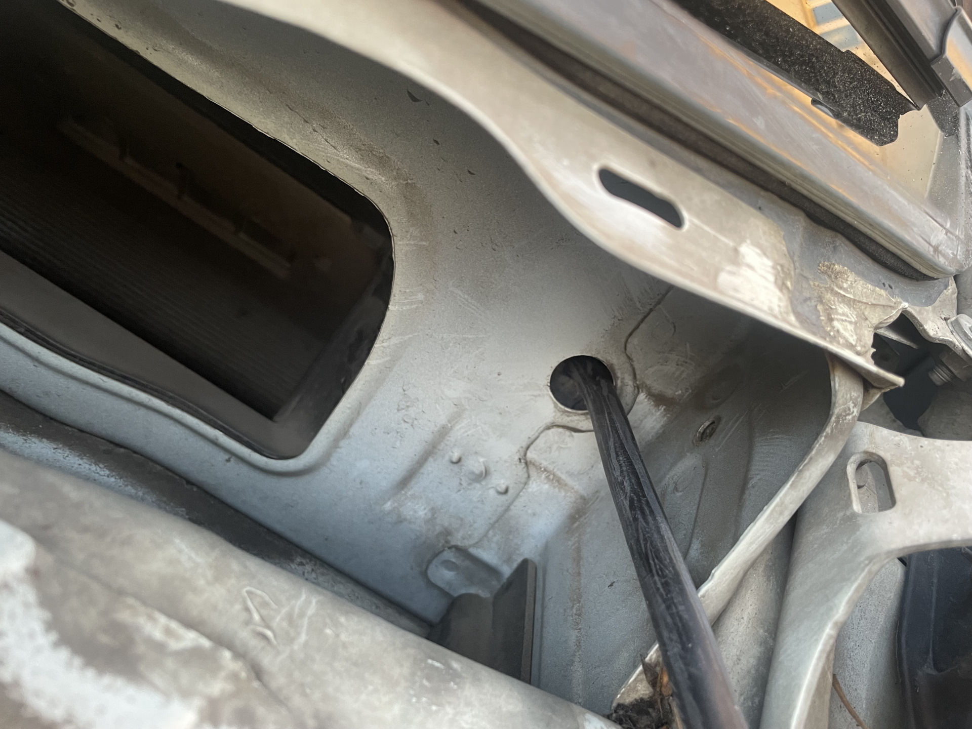

И ещё подскажи где питание в отсеке ДВС проводил в салон?
С пассажиской стороны кусочек жабо легко снимается и там увидишь сразу пластиковую заглушку, в нее просовывал, камеру да, вместо штатной, термоклеем заклеил все что бы влага не попадала ни куда
И в жабо делал потом отверстие, как окуратно смотрится?)а камера размеры не знаешь?штатная камера там легко снимается с посадочного места чтоб новую вставить?
у меня камера немного длиннее родной, встала четко, клеевым пистолетом все промазали, в жабо просверлил отверстие под кабель., относительно аккуратно выглядит

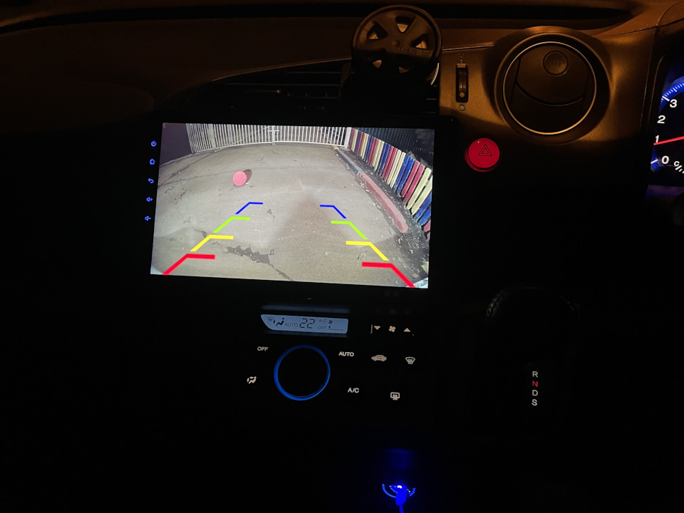

Привет, скажи, пожалуйста, на магнитоле есть video out ? Среди тюльпанов. И почему штатная камера не пошла в ход ?
Привет, есть. Штатную не стали подключать т.к дисплей 4K и камера само собой напросилась HD т.к штатная такого себе качества
Дисплей 4К я тебя умоляю. 1280х720 это даже не full HD. Уверен что и камера не далеко уехала. У хонды вполне хорошая камера с хорошей светочувствительностью и нормальным углом обзора.
разница в камере огромная, как днем так и ночью.
не пожалел что заменил
