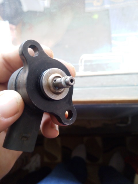

не заправляй гавно! Я, как пригнал Вито из за бугра, заправляюсь только на качественных заправках… А если ты уже заллил дерьмо 1 раз и датчик вылетел, то чистка топливопровода, бака и рейка топливная под замену !
где то читал что ставят от 639 у них эти датчики не такие капризные, вот только там с креплением на что замутить переделывать. поищи на сайте может найдёшь ту тему.
638 и 639 датчики одинаковые, просто с сеточкой… что бы его поставить, нужно от него же и рейку брать топливную. А вообще датчики вылетают из за не качественного топлива.

Чистка топливной рейки и замена топливного фильтра (мале кнехт) хорошего производителя ну и посмотрят мастера нужно ли чистить бак ну лучше промыть.

А вместо этого датчика по колхозничить что нибуть можно
Попробуем

А 639 это что от какой машины
вито с 2004 года. у нас кузова 638 а те что по новее 639.

может клапан хороший просто ремкомплект надо менять? в смысле те резиновые колечки.
Нет.

Я поставил от спринтера он на 1000 грн дешевле только надо уберать перегородку в топливнойтрейки
Вечер добрый вы писали от спринтера можно поставить от любого
