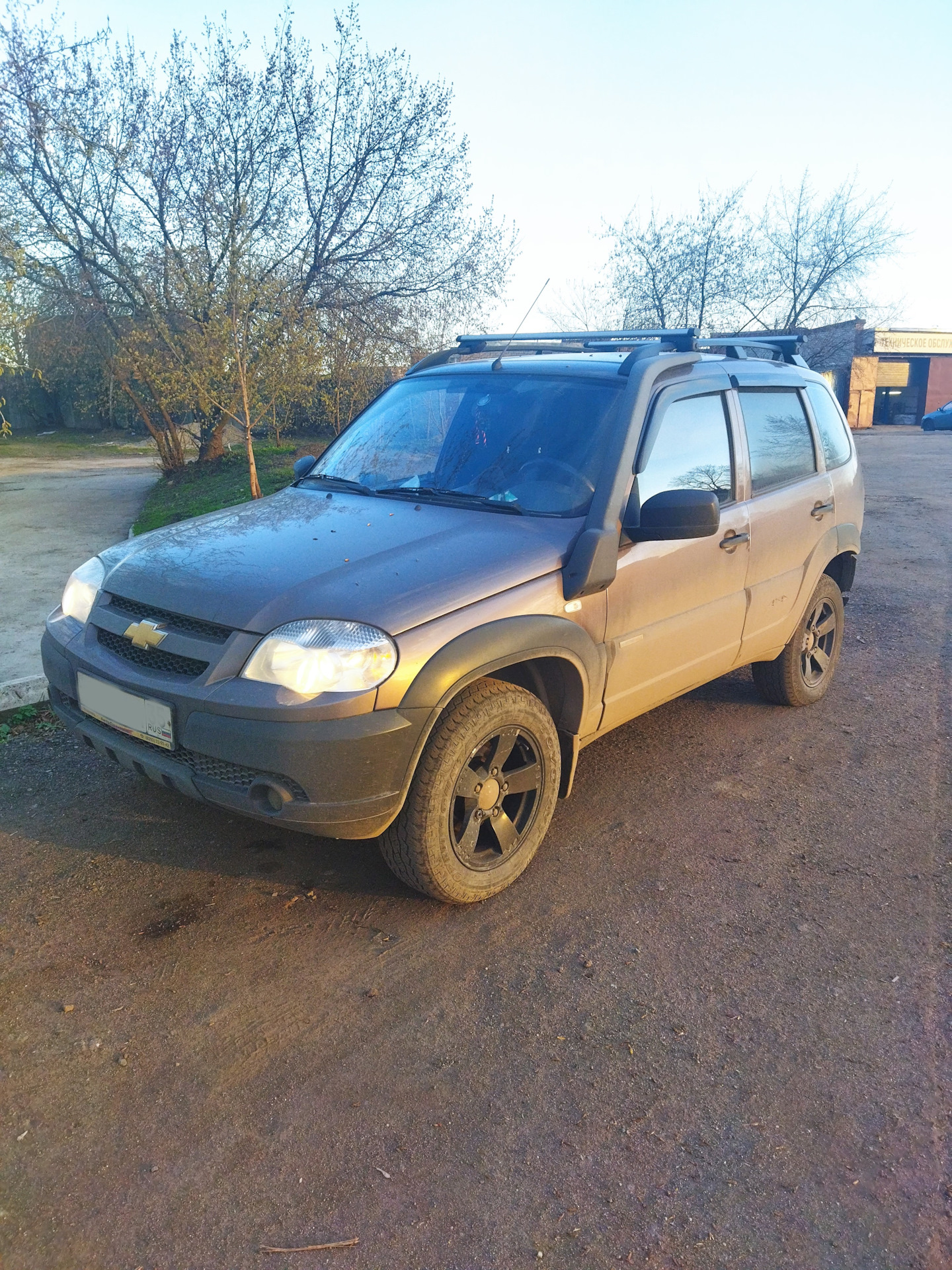

10 лет после покупки машины пролетело очень быстро…
Эх, сколько эмоций… сколько покатушек… сколько девчонок на заднем сидении)))
140 тысяч км пробега и эмоций. Были конечно проблемки, из самых ярких течь тосола и долгие поиски проблемы (как позже выяснилось — причиной была прокладка ГБЦ).

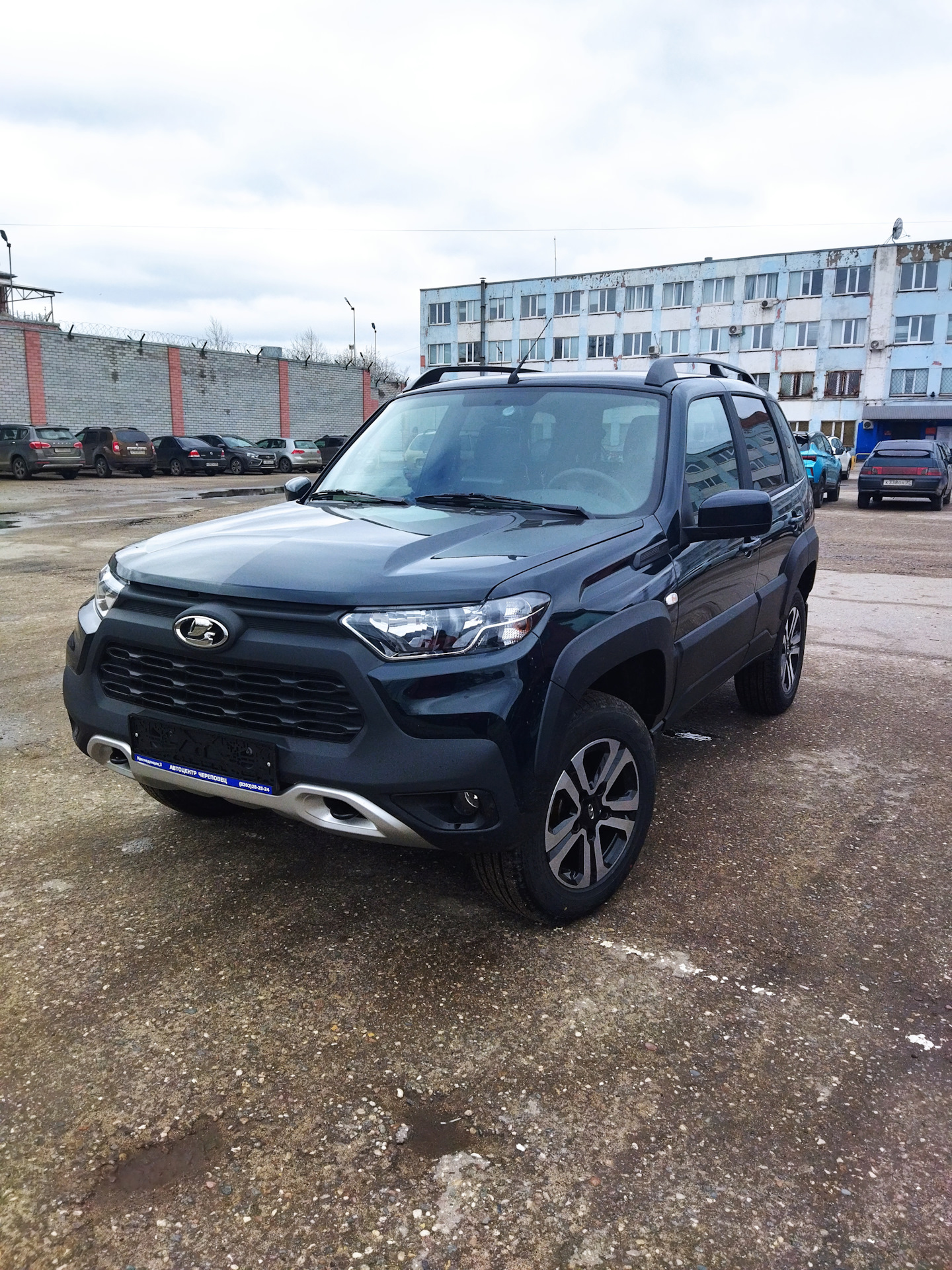

Ну а дальше, несколько лет семейных дум и мы взяли ещё одну машинку.
Выбор пал на Тревел и так совпало, что мы его купили ровно через 10 лет после покупки Шнивы.

Сам задумывался. Одно смущает — как у новой Трэвел с ЛКП? А то пойдут рыжики по швам на второй год (не дай Бог).
Пока в гараже стоит
