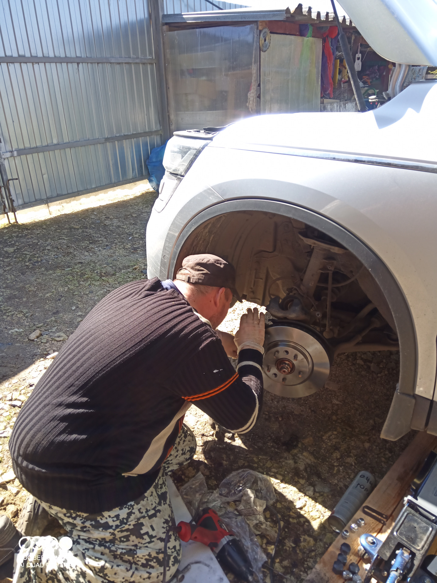

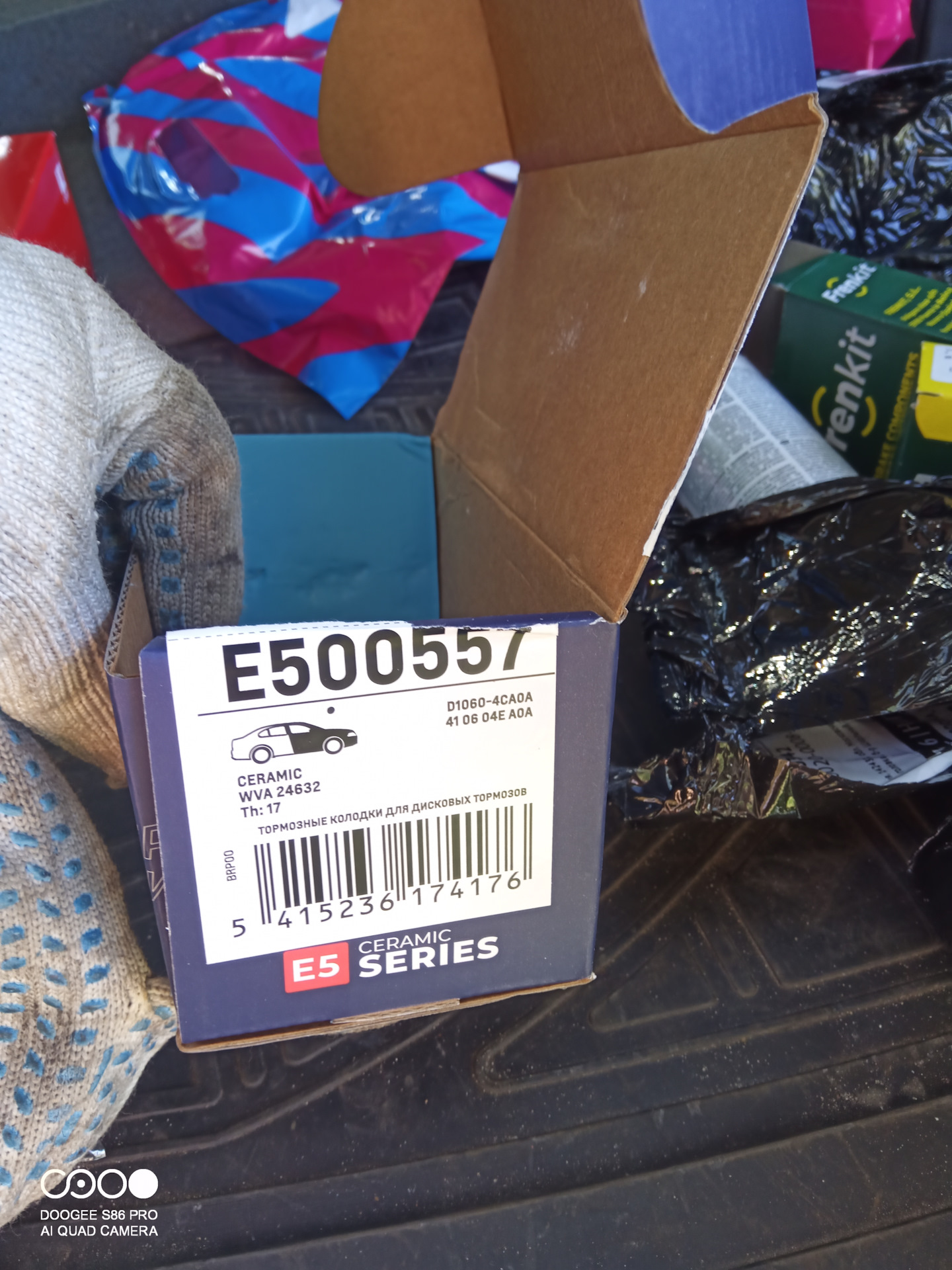

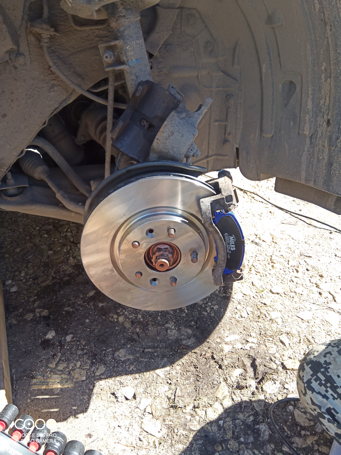

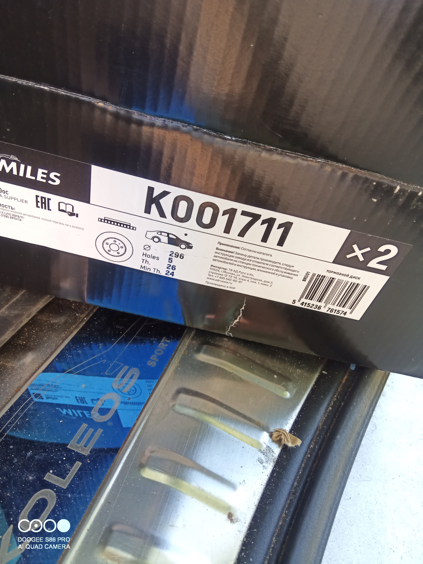

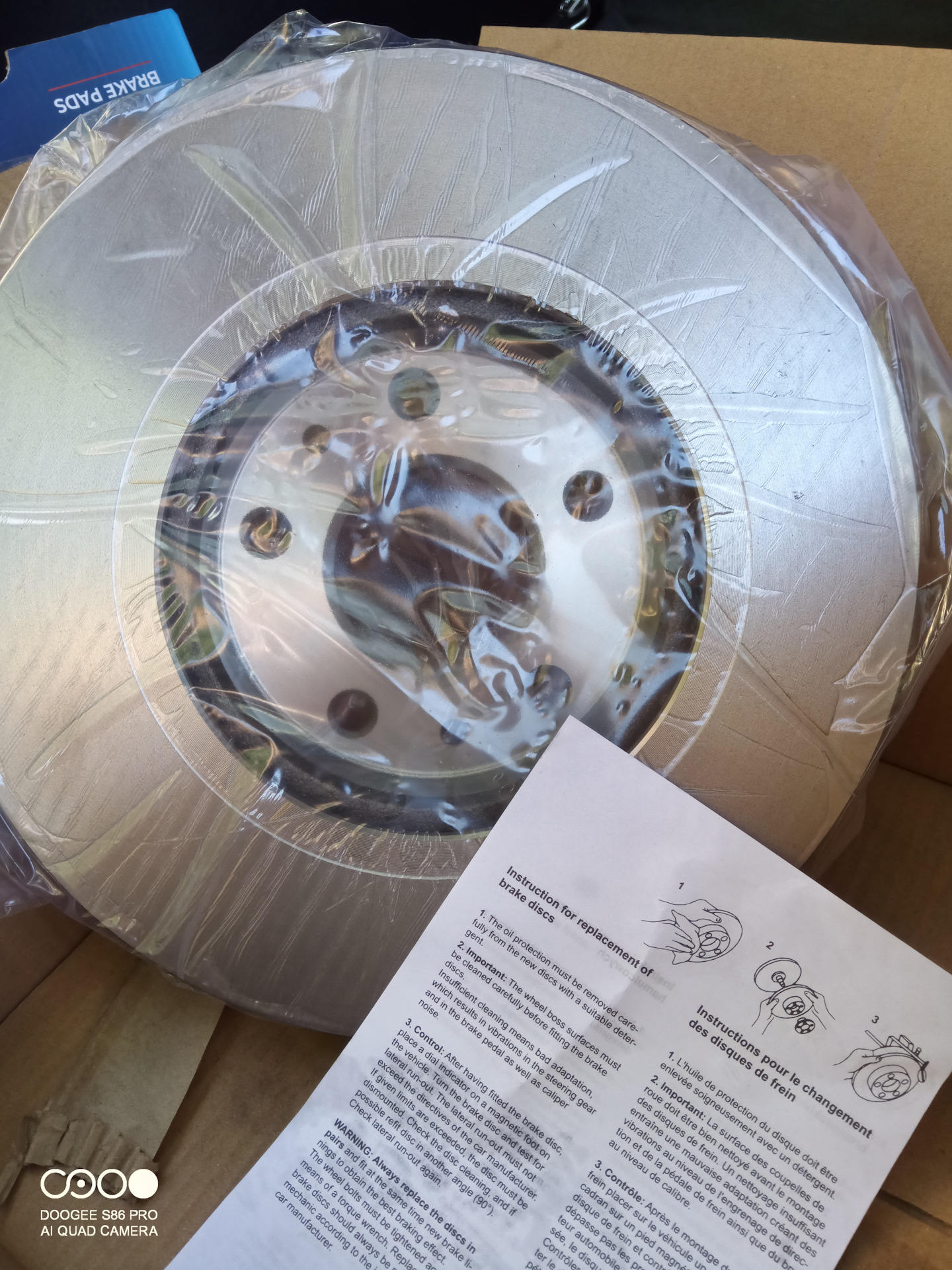

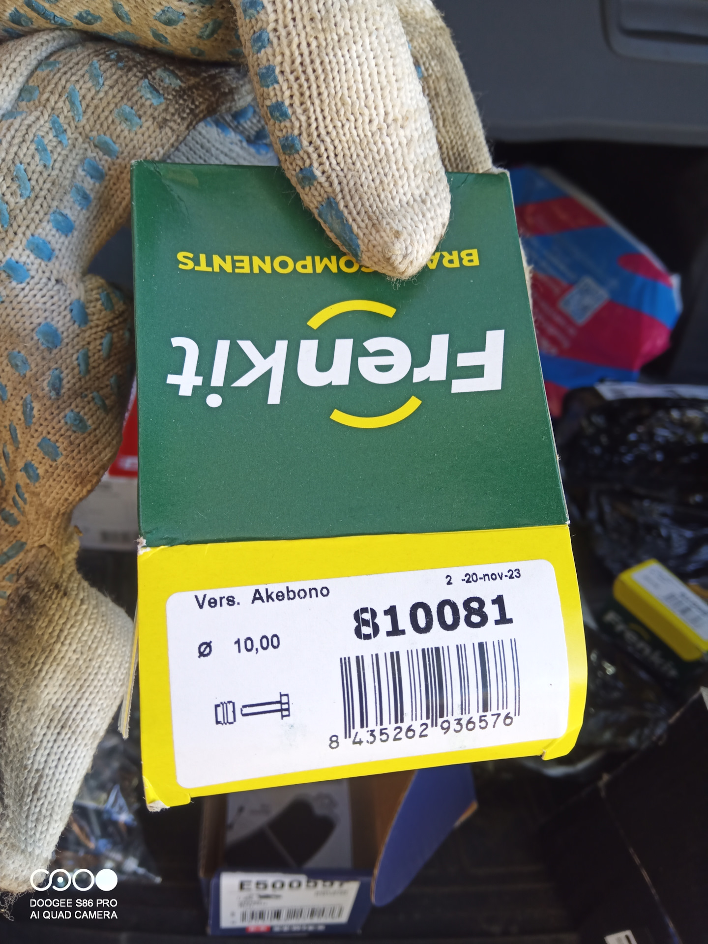

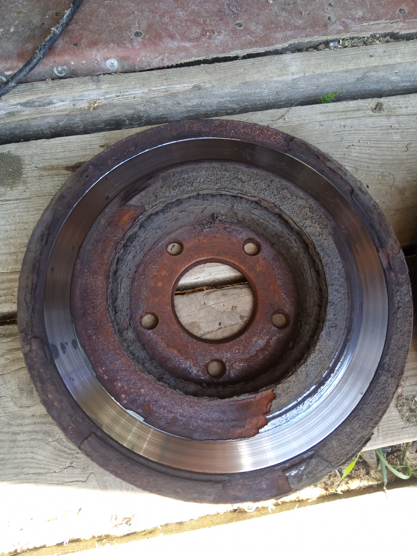

Недавно стал замечать, неэффективную работу передних тормозов, уж больно они грелись. Было решено обновить спереди всё, диски, колодки и направляющие. С номерами и с заменой помог Дмитрий, так уж стало традицией, что без него никуда! Тем более, что давно хотели встретиться, посидеть за хорошим разговором и вкусными шашлыками…
Заранее договорившись с Дмитрием о встрече на первое мая, так сказать встретить праздник в достойных традициях былого.
Как договаривались, приехал к 10 и с прямым девизом по назначению праздника, "МИР, ТРУД, МАЙ!", приступили к замене дисков…
Ну, как приступили, скорее Дима приступил, я же был на подхвате, подай, принеси и не мешай))
Знающему, данная процедура много времени не займёт, за разговорами к обеду всё было готово, УРА, я с новыми тормозами! Дима, ты профи, спасибо дружище!
Сама причина нагрева дисков при торможении выявилась сразу, по сути, тормозила только одна внешняя сторона колодок и как следствие диск изнутри был убитый. Относим это к прогнозируемому стилю вождения и может быть дряненькому сплаву металла.

Андрей, продуктивно прошла встреча )) Диск старый на фото выглядит печально — какой пробег на них ? Я вот думаю неужели мои внутри выглядят также.

Лёш, вот хрен знает из-за чего, манера езды с прогнозированием или реально метал гавёный, не знаем. У Димона так же было. Пробег 875++. И задние тоже были с "язвами", поменял из-за того, что греться стали, работала тоже только наружная сторона и суппорта подклинивали.
