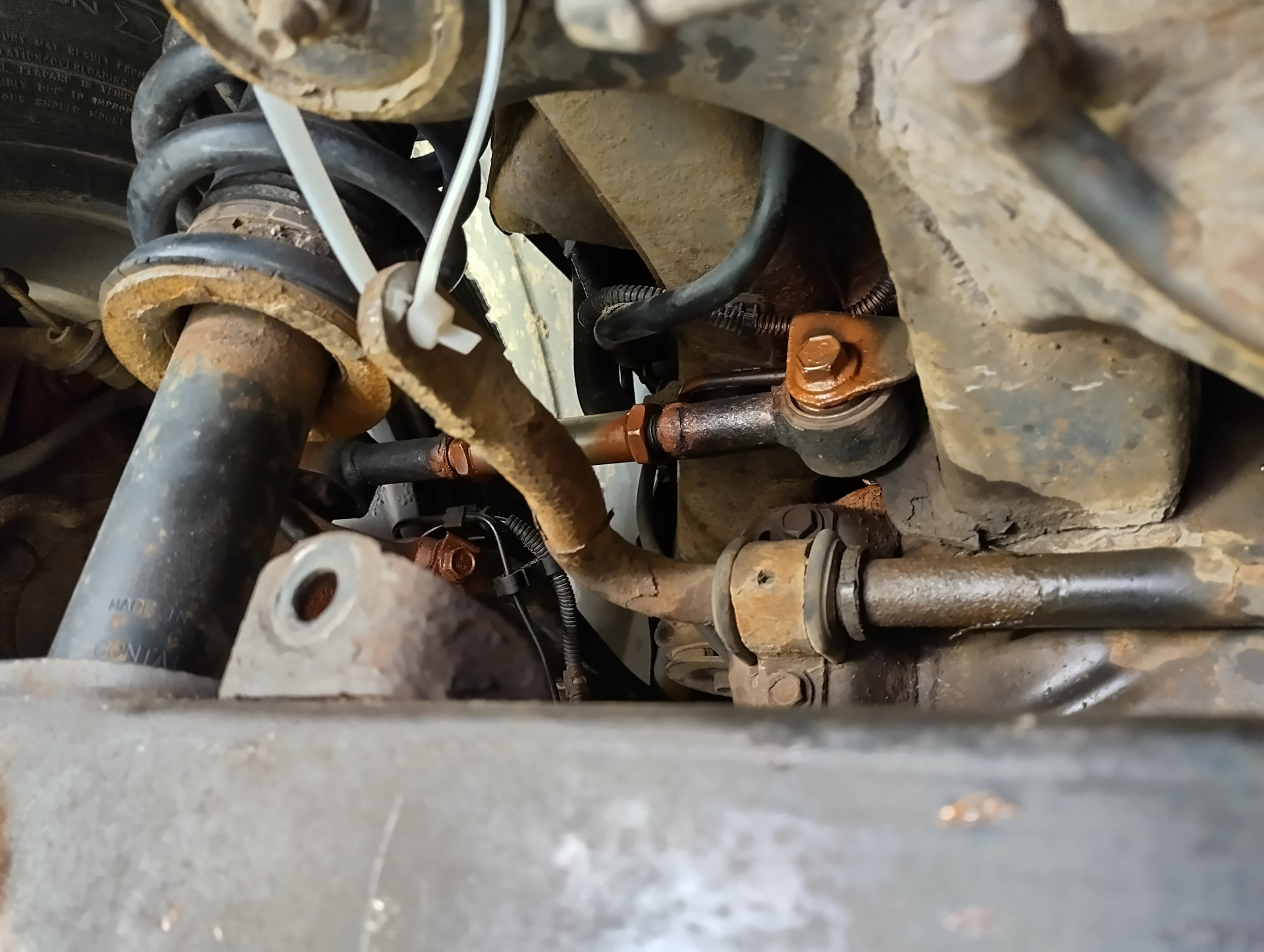

Зад был уставший, как я купил машину, а это было 7 лет назад, при этом ничего не стучало и не скрипело, но потихоньку задние колеса встали домиком, на сегодня уже стало "поджирать" резину.
Один сайлентблок менял на кулаке аварийно, совсем плохой был.

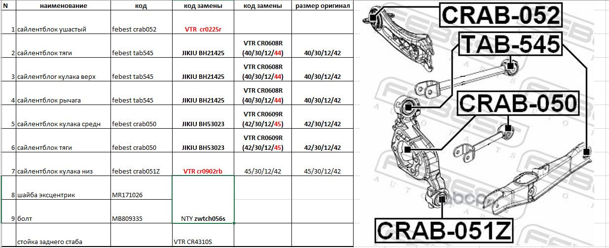

Все сайлентблоки купил VTR (vtr.su), если кто не знает, это российский производитель с финскими корнями.
Есть один важный нюанс данных сайлентблоков, не все размеры соответствуют заводским, а именно длина втулки, таблицу сравнения прилагаю.

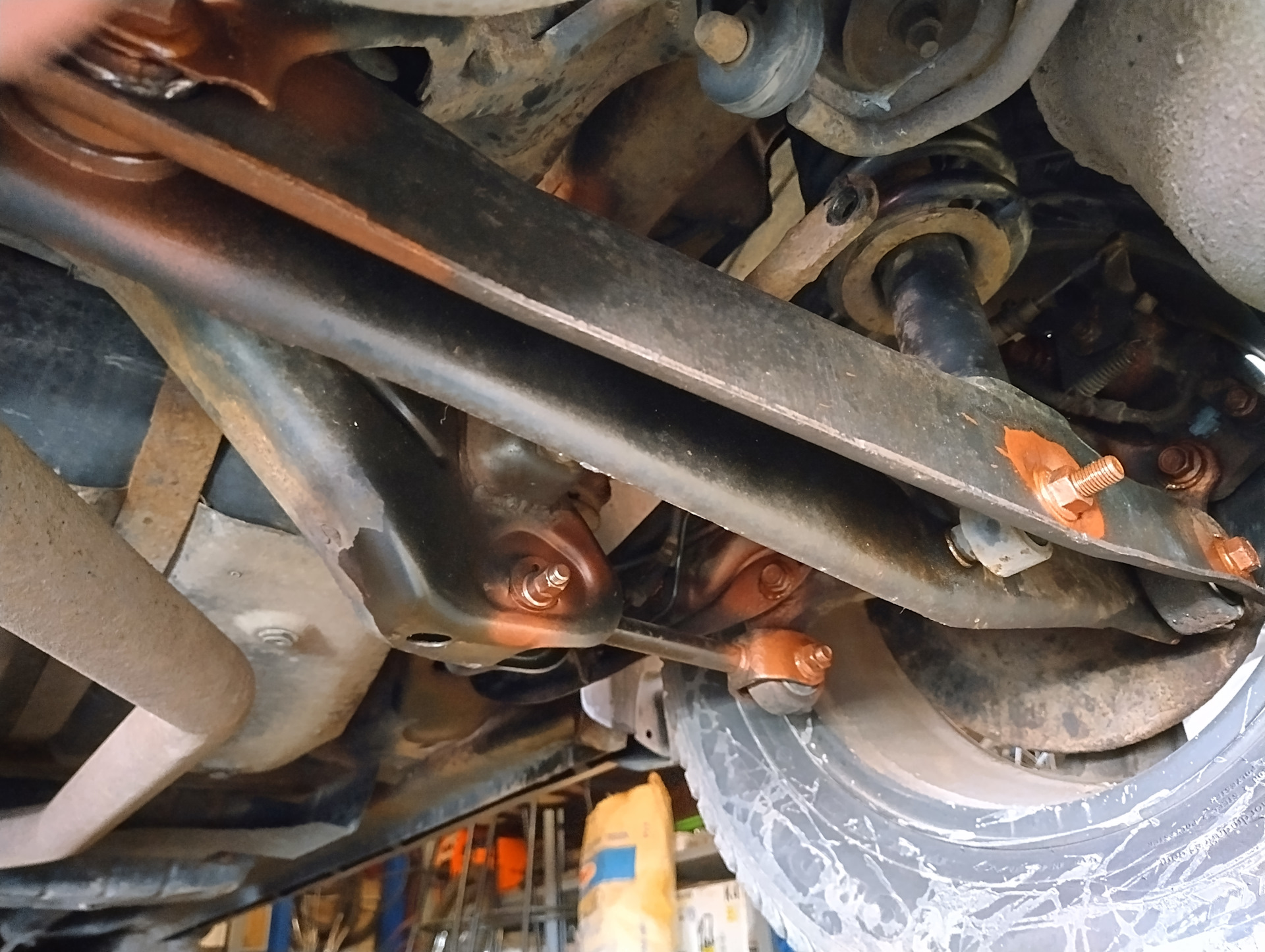

Менял у товарища, заняло 1,5 дня. Были проблемы с откручиванием крепежа, сайлентблоки подгоняли по длине. Стойки стабилизатора пришлось срезать, поэтому временно езжу без них.
Так же на верхние рычаги вварили скрутки рулевых тяг для регулировки развала.
Уже сразу после замены визуально стало видно, что колеса встали ровно. Когда сделаю развал будет окончательно понятно как все получилось.
