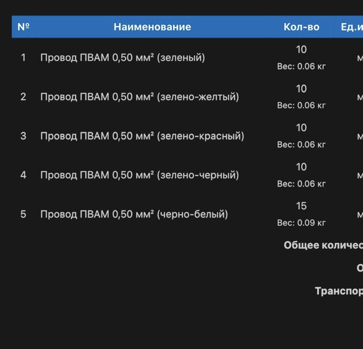

Ладно сняв косу начал думать, что делать дальше и начал искать варианты и как вариант купить новую 82164-60171 цена от 20000р и выше в зависимости от сроков и не факт что придет. Пашка podonok15 мне и говорит братан фигней не страдай надо просто заменить провода купить тойотовские провода цветные такие как в косе (взял с запасом 0,50 вместо 0,35 штатные) купить пины папы мамы 2,3 и пистоны и все перепиновать. Ну и сказал высылай мне я сам сделаю Паше доверяю как себе по этому не долго думая отправил. Как нашел Паша время все отмыл и перебрал. Если кто пойдет по такому пути думаю можем помочь в этом вопросе чем покупать за бешенные деньги новую.
