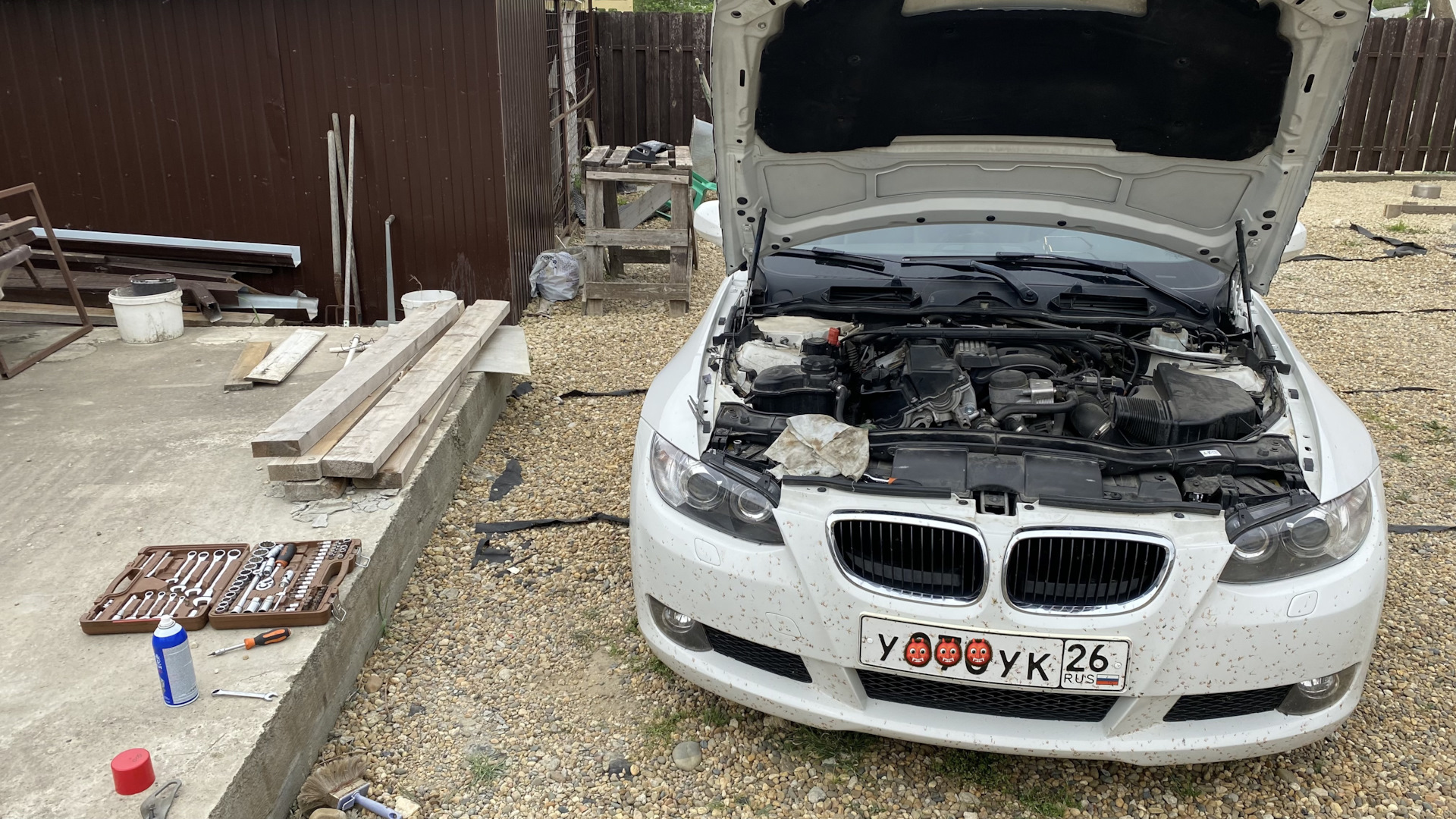

Спустя несколько дней после замены радиатора утром обнаружил под машиной на асфальте огромную лужу не пойми чего. Капало на землю в районе коллектора, на самом коллекторе капельки, а значит ссытся где-то сзади мотора. То ли масло, то ли антифриз. Лизнуть не захотел)
Снова сервис, снова раскидываем корпус воздуховода под стеклом (делаю это уже с закрытыми глазами), и снизу и сверху обсмотрели — ну вроде прокладка крышки, которую я недавно (осенью) менял. Хреново видно, но под ней какие-то капли и подтеки. Чуть протянул — вроде немного тянется. Наблюдаем.
На следующий день был запланировал выезд в Адыгею, переносить который было совсем не вариант. Утром снова лужица, делать нечего — стартуем и надеемся, что ничо не сгорит и не сломается, а сломается — ну будем чинить.
В Адыгее лужи уже не было. По возвращению тоже.
Следующим же утром старт в Анапу, в Анапе снова лужи, снова раскидываем полтачки за 5 минут, щупаем, не находим пробочку на ГБЦ, под насосом, покупаем аналогичную в станичном автомагазине, снимаем насос, закручиваем туда оригинальную с передней части, в переднюю закручиваем найденную, заказываем оригинальную, чтоб потом поменять, все собираем в обратном порядке.
И уже после сборки обнаруживаем зеленые пятна на картонке под машиной и упавший уровень антифриза.

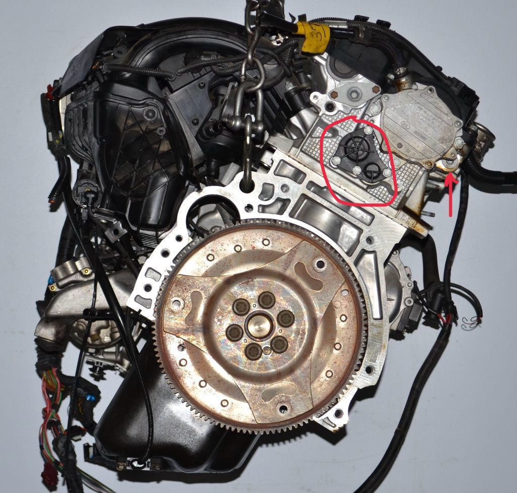

Всему виной крышка, на фото обведенная красным, про которую я почему-то забыл.
Крышку тоже заказываем, антифриз доливаем.
По пути домой выясняем, что течет она сугубо по настроению — 550км до дома — уровень стоит намертво. Дома крышку меняем, попутно удивляясь качеству оригиналь бнв партс и тому, что не увидели в прошлый раз зеленых подтеков на ГБЦ под ней.

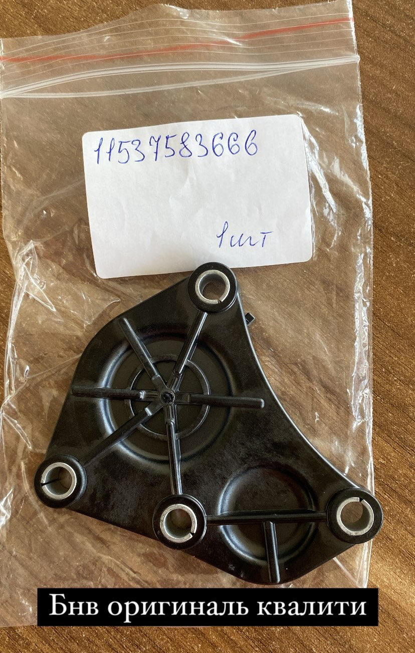

BMW 11 53 7 583 666
Пришло вот это. Я уже думал отказаться, потому что выглядит ну правда не очень. Резинка хорошая, мягкая, а все остальное… Номера нет, логотипа бнв нет, только дата производства. Хотел вернуть уже и заказать какой-нибудь заменитель, но потом полистал фотки в БЖ на драйве и реально — у всех она выглядит абсолютно так же. Единственное, что изменилось — цена. Раньше стоила 300 рублей, щас х5…
Сливаем свежий антифриз, меняем. Менять несложно, просто неудобно. Нужны дрыщаявые руки, типа моих, но даже так замена не из приятных — место, где стоит крышка довольно просторное, но залезть туда проблематично. Хорошо спасает накидной ключ с трещоткой. Крышка стояла еще родная — 2009 год производства, резинка в ней была страшно попердолена — я уж думал это герметиком намазано, но нет — ее просто расплющило за 15 лет и 150к пробега…

Крышка головки блока 12 ньютонов всего — чуть перетянешь и потечет . Потому подтягивать ее если травить начала бесполезно (( Тока новую . А что до течи — прокладка задубела и текла при остывании — когда сужалась . Хорошо нашел где … Трудное место .
