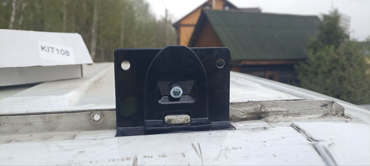

А, потому, нужно было искать варианты с креплениями, и, таким вариантом я нашил набор в AMOS KIT 108.
В комплекте идут 4 опоры, что хватит на одну сторону, поэтому я заказал два комплекта.

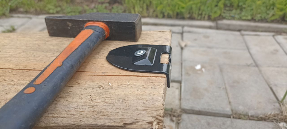

Далее, мне нужно было их довести до 90 градусного состояния. Брусок и молоток, ничего сложного

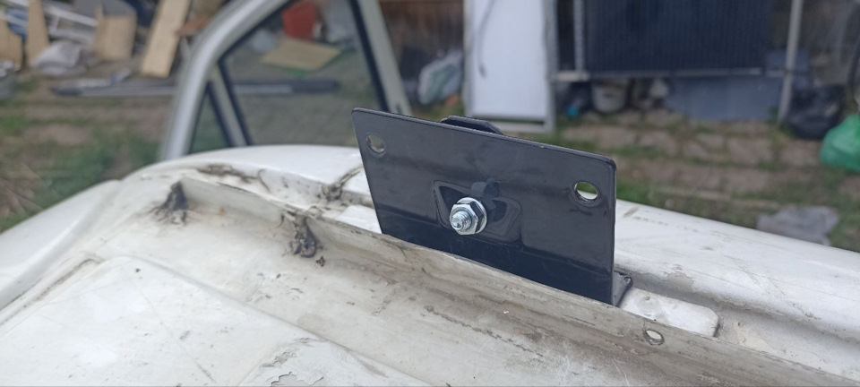

Сразу решил закрепить опоры на крыше автодома.
Но, потом, понял, что так выглядит некрасиво, креплением наружу, да, и, кроме того, я теряю по паре-тройке сантиметров для установки панелей, и развернул крепления в обратную сторону. Пришлось, правка, отгибать бортик, иначе крепления не влезали. Потом вернул всё как было, ни один бортик не пострадал. А по завершении надел на бортик уплотнитель.
