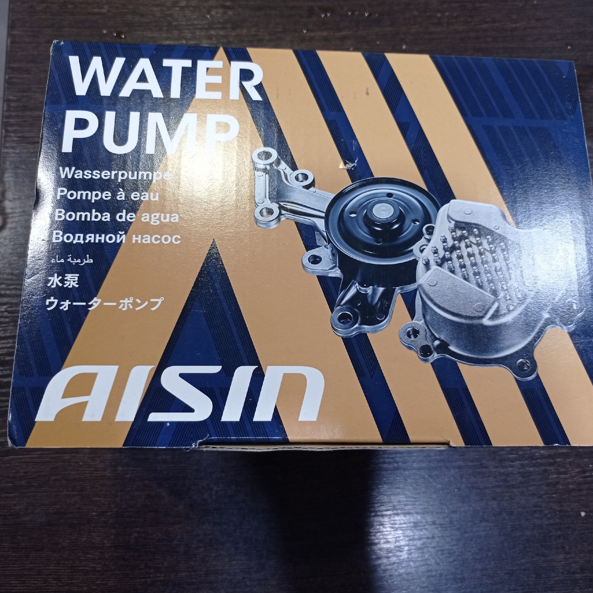

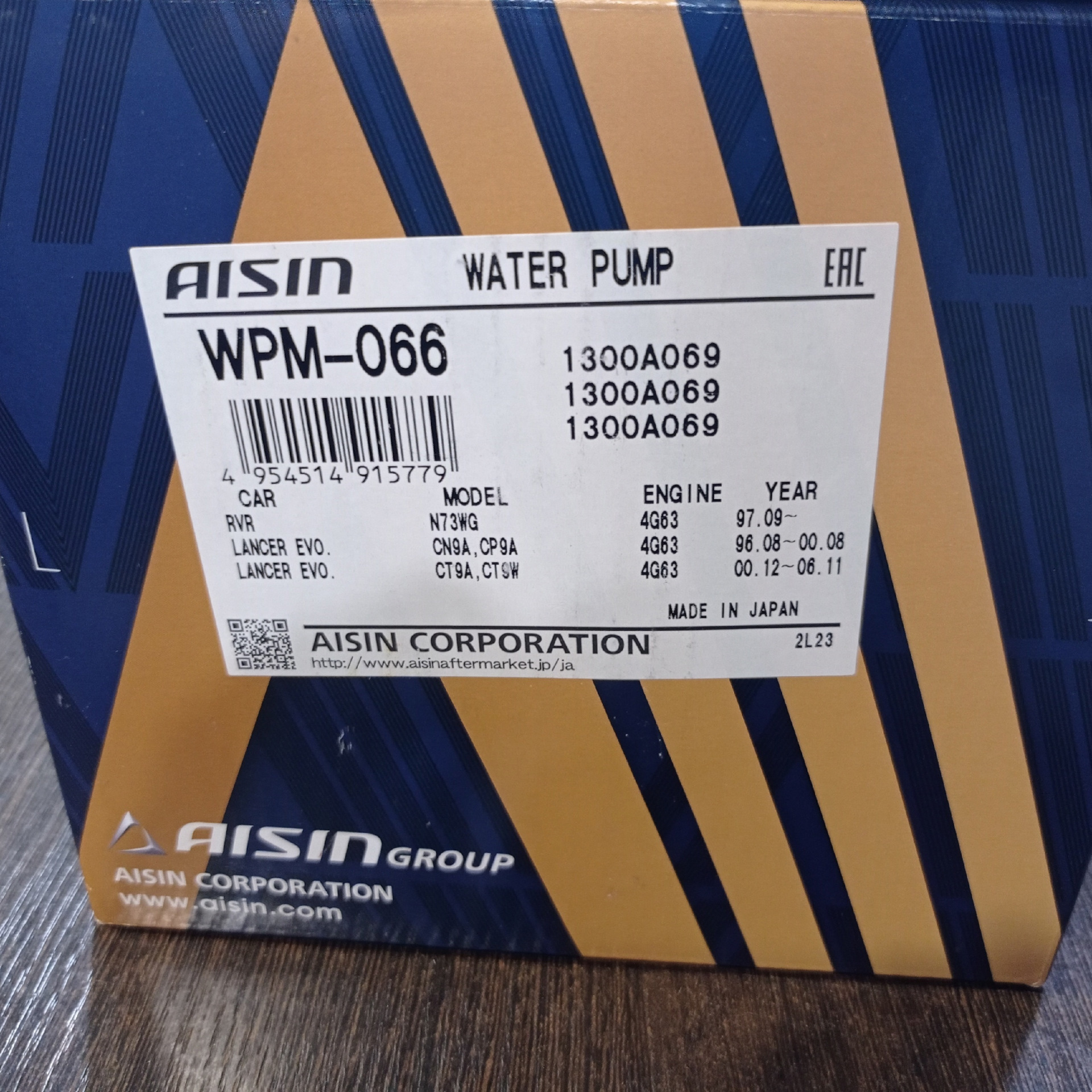

Руки дошли на выходных заменил помпу.

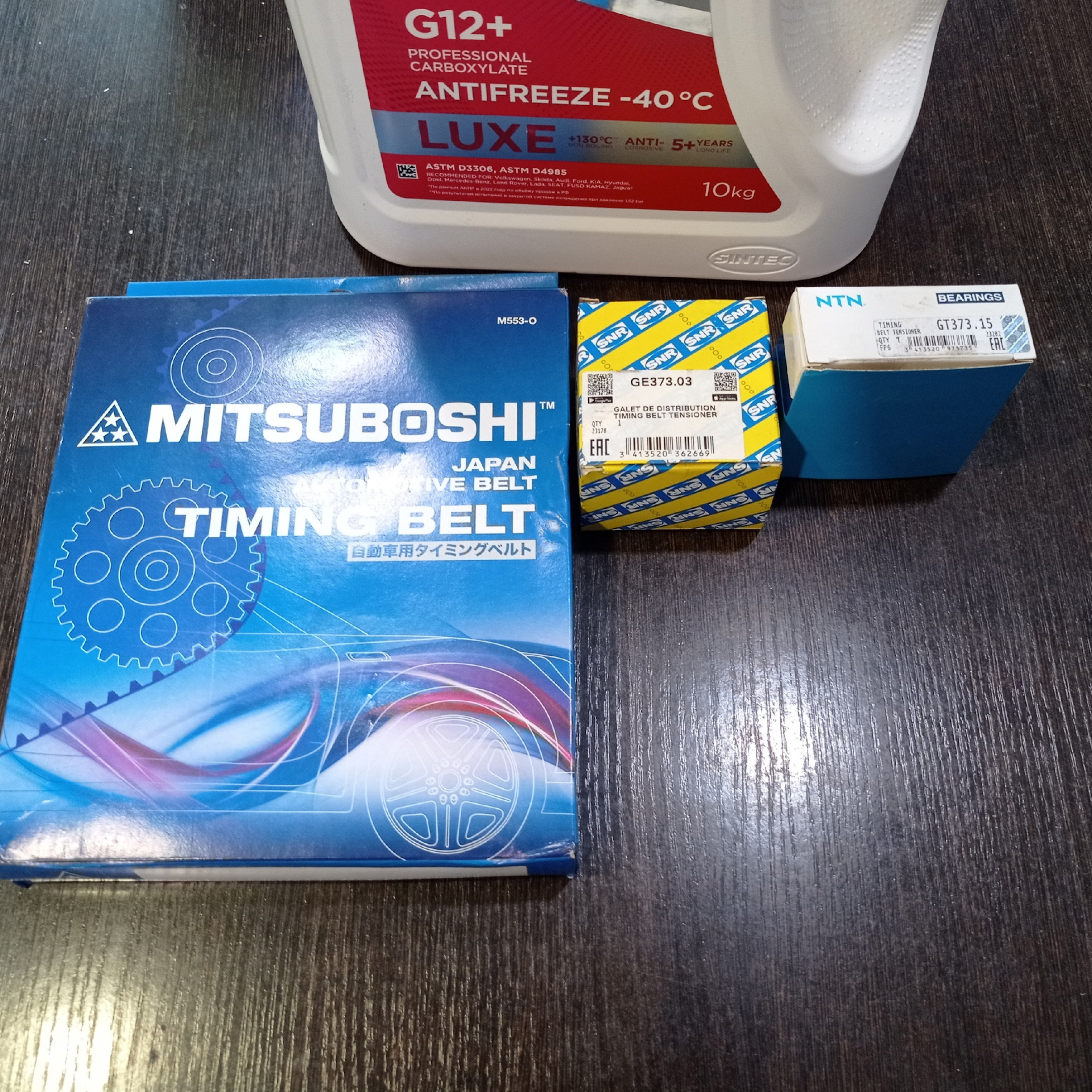

Ремни, как предыдущий владелец и говорил, почти новые, ролики то же. Будут на будущее, так как планирую авто эксплуатировать еще долго.
Теперь осталось втулки и стойки стабов и бумеранги поменять на усиленные и будет щастье)

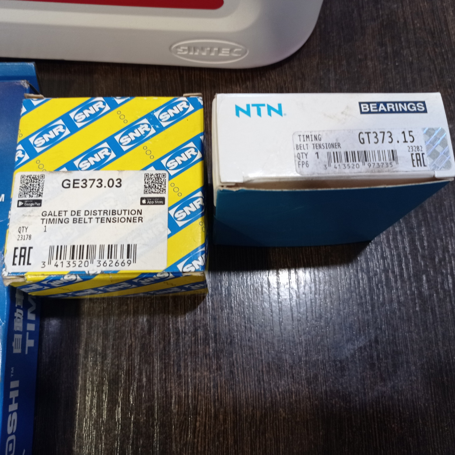

Подскажите, а в коробке ролика SNR GE373.03 — какой ролик лежал? Какого производителя? Кто то кто ставил, говорят, что в коробке лежин ролик GMB
Честно сказать, даже не глянул какой там был ролик.
Писал только от себя… Со 142000…сейчас 282000… Две помпы GMB без вопросов…
А вот ролик натяжителя ремня ГРМ SNR? Я намучился с ними и в итоге поставил оригу!Хотя орига стоил на 800 рублей дороже!)) Я по инерции думал что если в ориге идет NTN, то купив отдельно именно его я буду иметь счастье)), а как оказалось головняк с любовью!)) Вот мои мучения(там в трех частях) www.drive2.ru/l/632886590603020646/

Что вы так негативно к GMB? Вторая помпа стоит, все в порядке…
Я не негативно, в последнее время у многих они работают как повезет.
У кого 20 тысяч, у кого сразу шуршать начинает, у кого и 90 ходят. У меня родная помпа прошла больше 230 тысяч. И умирала почти 2 недели. Тут как говориться личный выбор каждого. По подходу и бюджету. Пока есть возможность, ставлю хорошие запчасти.
Разница между GBM и Aisin у меня в городе 2,5-3 тысячи. Потому и переплатил относительно немного.

Аналогично поставил помпу GMB в 2012 году и она всего год отходила — 30 тыс! А потом зашкребла!Как я перепугался!Я думал потечёт и зальёт ремень и всё вокруг, а я только заменил всё на новое!И потом осенило меня-А вдруг подшипник сдох и вал наперекос стоит и крыльчатка трет по корпусу помпы?Это ж стружкой забьёт систему охлаждения-как потом чистить?! Но к счастью всё хорошо, только скрежет!)) Не знаю откуда он взялся, но я купил AISIN и катаюсь на ней ого-го уже!
Очень много брака видимо шло или подшипники слабые ставили, что GMB даже своих 90 тыс не выхаживали.Опять таки кому как повезёт!Но факты пока такие что большая часть пользователей GMB (по крайней мере которые озвучили свой опыт) что лучше брать Айсин.

Цены да, не маленькие, хотя учитывая сколько пройдет Aisin и сколько те же GMB. Аисин все же выгоднее.
Корейские помпы у кого 20 тысяч ходят, у кого 80 как повезет. Потому не стал полагаться на удачу, потом дороже выйдет.
