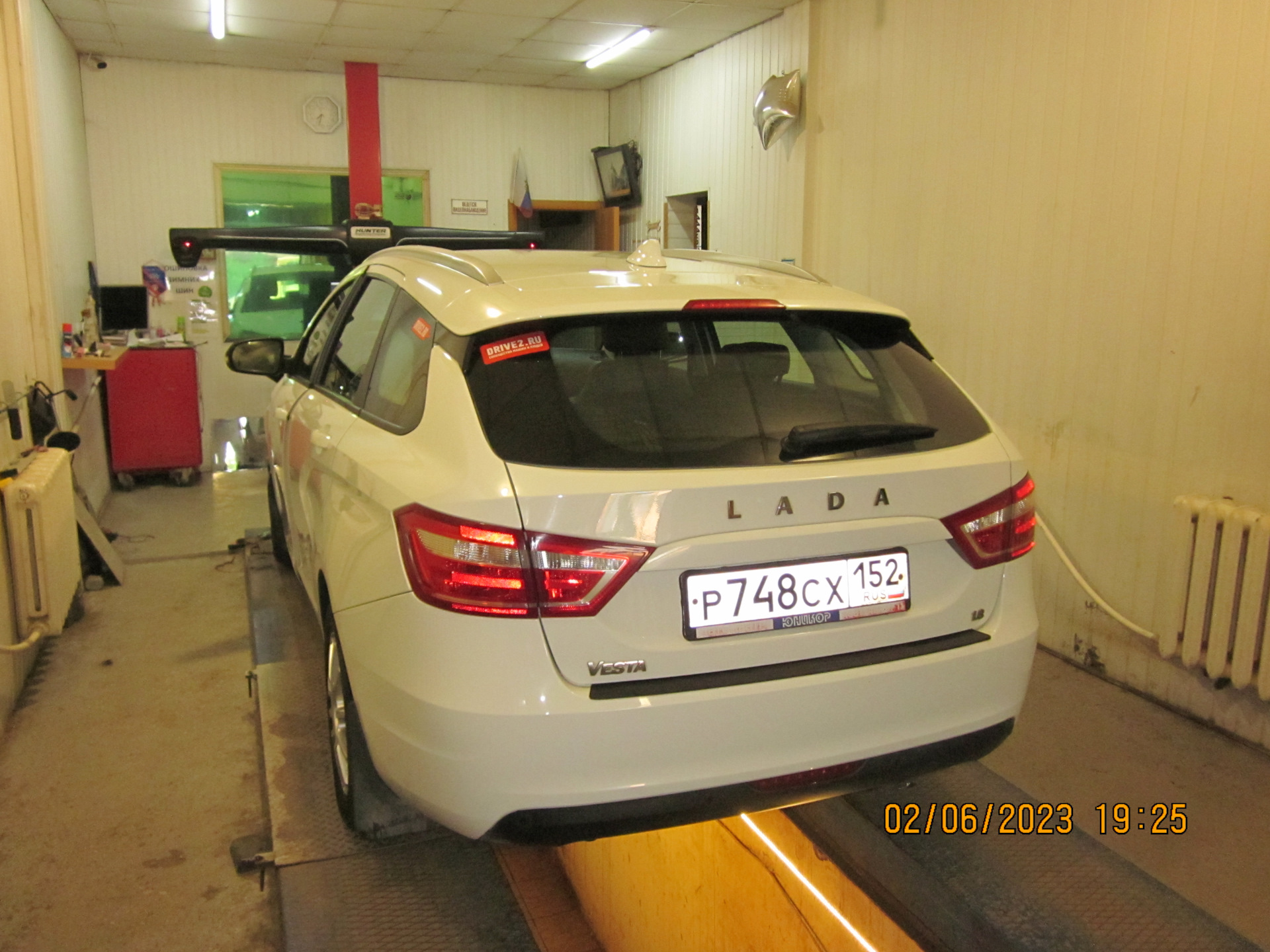

Веста заезжала на капиталку 08.04.2023-го ещё на зимних колёсах, а когда спустя 5 недель выезжала на дворе уже был конец мая… Соответственно пора менять зимние колёса на летние. Перед заменой сгонял в знакомый сервис на проверку УУК. Углы на задней оси предварительно поправлю сам в гараже, а финишно откорректируем уже на стенде.

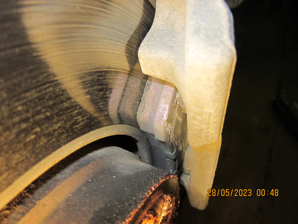

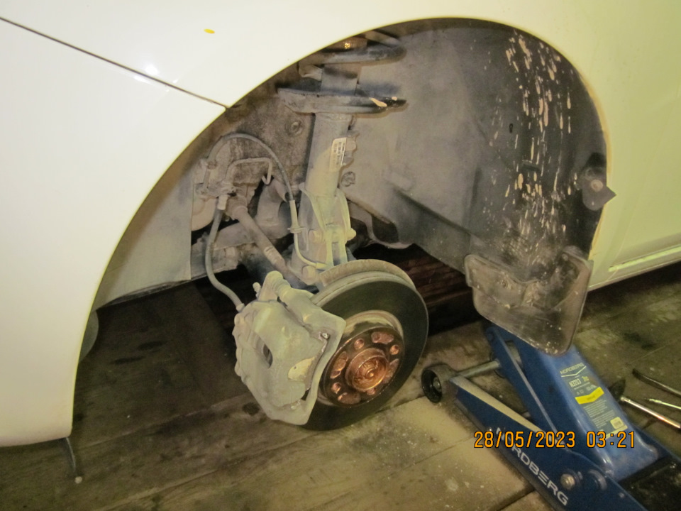

При замене колёс традиционно провёл ревизию амортизаторов, тормозов и сопутствующего. Подробности на фото.
После замены колёс на летние отправился в знакомый сервис на регулировку УУК, а заодно захватил с собой комплект отмытых и просушенных зимних колёс с целью проверить их балансировку и при необходимости поправить. Пока Веста стояла без движения в гараже одно из колёс медленно спускало, пришлось пару раз его подкачать. Причина — попадание в протектор инородного тела (см. фото), поставили жгут.
Уровнем сервиса я как всегда остался доволен, да и цены на услуги весьма адекватные.

Какие впечатления от колодок? Интересует скрип и износ дисков. Выбираю между NiBK, Remsa и Brembo.
По Brembo ничего не скажу, т.к. не доводилось использовать.
По NiBK воспоминания положительные, поскрипывали крайне редко, замедление линейное, не такое резкое как на стоковых, очень удобно дозировать интенсивность замедления, по ресурсу хороши, отходили 40168км и это не до "лысья".
Remsa сопоставимы по характеристикам с NiBK, но попискивают несколько чаще (меня не напрягает). До сих пор на них езжу, текущий пробег 110т.км.
По колодкам отписывался здесь: www.drive2.ru/l/677794493772099311/
По части агрессивности к дискам, оба варианта не агрессивные, диски до сих пор в хорошем состоянии. Самые агрессивные были стоковые: за 39т.км. сожрали передние диски почти до минимума).
Если за одну цену, то я б купил NiBK. Если NiBK существенно дороже, тогда можно и Remsa.
