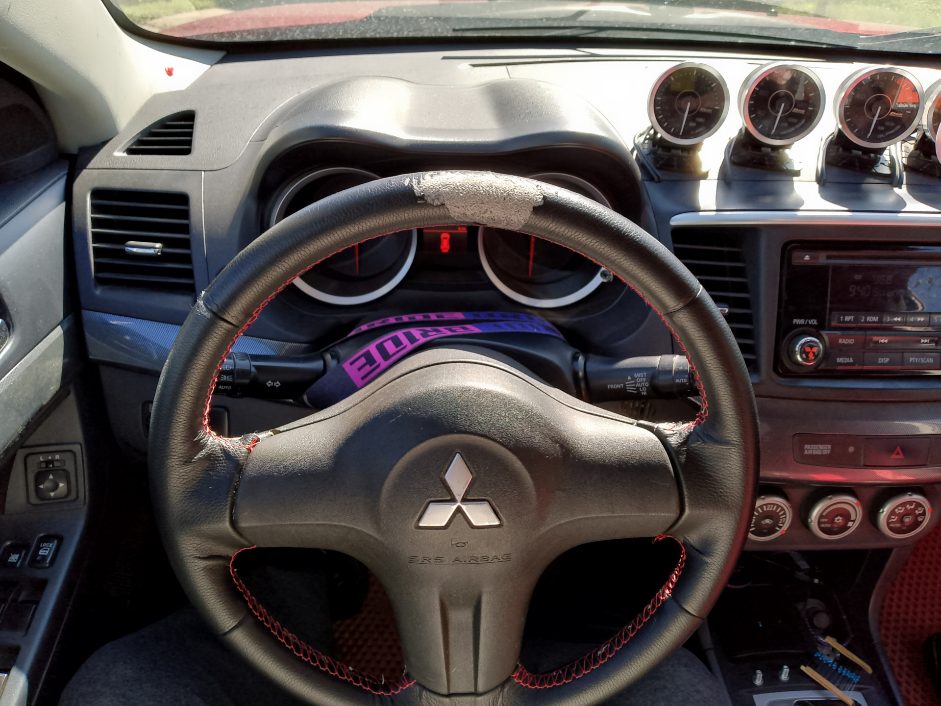

Добрый день, уважаемые подписчики и гости моего БЖ. Проблема такая, что руль от Лансера 9 немного потрепался, его необходимо перешить, но как же ездить без руля? Вот и подарили мне на др спортивный руль. Инфы по установке на МЛ10 практически нет, но там ничего сложного.
Нужен только переходник для руля и два резистора 3 ОМ для обманки подушек.

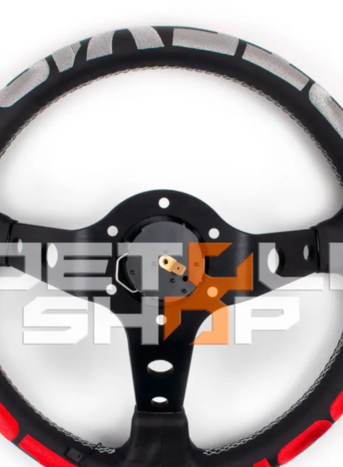

В общем, нужен переходник, покупал на Ozon
Далее сам руль
Характеристика:
Легкий алюминиевый сердечник
Черная отделка с вышивкой
Диаметр: 320мм
Вынос: 90мм
Толщина стальной пластины: 4,5мм
Центральную кнопку (шла в комплекте) заклеил 3D карбоновой пленкой.
Ну и фото старого руля
По ощущениям непонятно, руль меньше, вылет больше. При рулении так и хочется его растянуть в диаметре и оттолкнуть от себя чуть дальше)))) Усилие на руле не поменялось, как мне кажется.
А теперь я готов выслушать в комментариях, что я безумец и это опасно. Я все это прекрасно знаю, может мне и не понравиться, а пока решил, что на лето так оставлю.

1. Ставим переходник
2. Вешаем обманку на подушку
3. Подключаем сигнал
4 Устанавливаем руль
Привет, подскажи, как подключал сигнал?
Точно не помню, там на кнопке 2 провода, один на массу, а другой к стандартному проводу сигнала.
У меня почему то один
На кнопке от спортивного руля один провод?
Ага
Фотка есть?
Если только уже завтра, в машине оставил

Ну там получается, где эти крепления для них, из двух только один есть, а на месте второго просто отверстие
R3DD3M0N
Кнопка металл?
Нет, д руль такой-же
Так?
Ага
JasonRacer
Так?
А от шлейфа тоже один выходит на сигнал же
Я вообще не помню
R3DD3M0N
Вроде бы да, при замыкании на массу срабатывает сигнал
