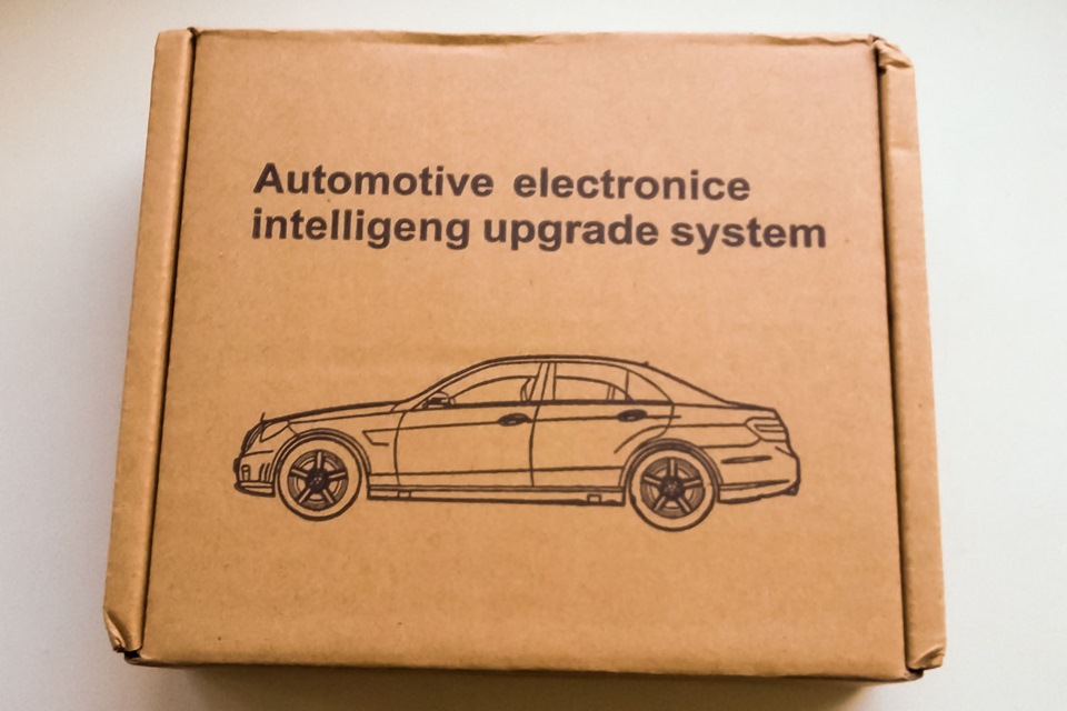

В общем стал у меня замочек что-то приклинивать при старте двигателя и мне это не понравилось. Можно было бы WD-40 в него брызнуть или личинку поменять, но я не ищу лёгких путей! В общем пошерстил по просторам Интернет и решил приобрести кнопочку старт / стоп. На моё удивление посылочка пришла за 2 недели.
Упакован товар был добротно, даже ничего не помялось.
Всё добро извлёк, изучил визуально, проверил комплектацию согласно списка — всё на месте!
