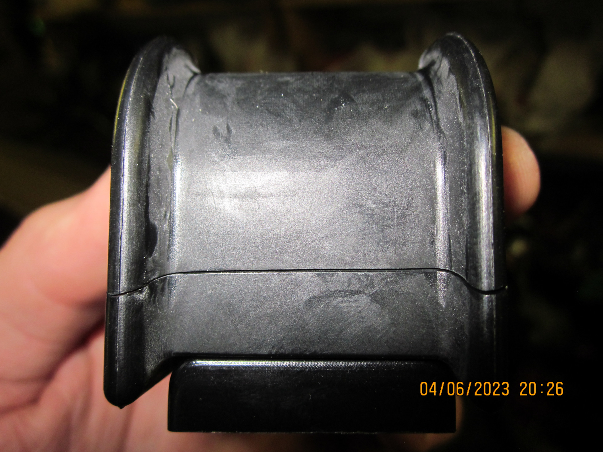

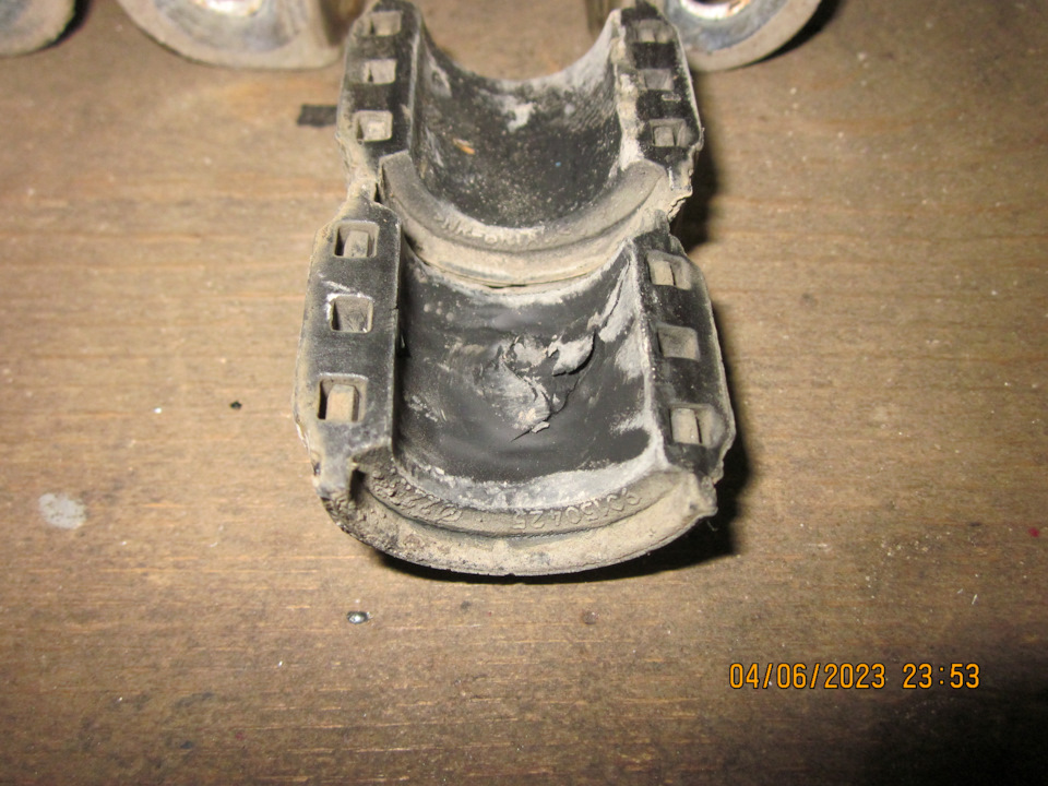

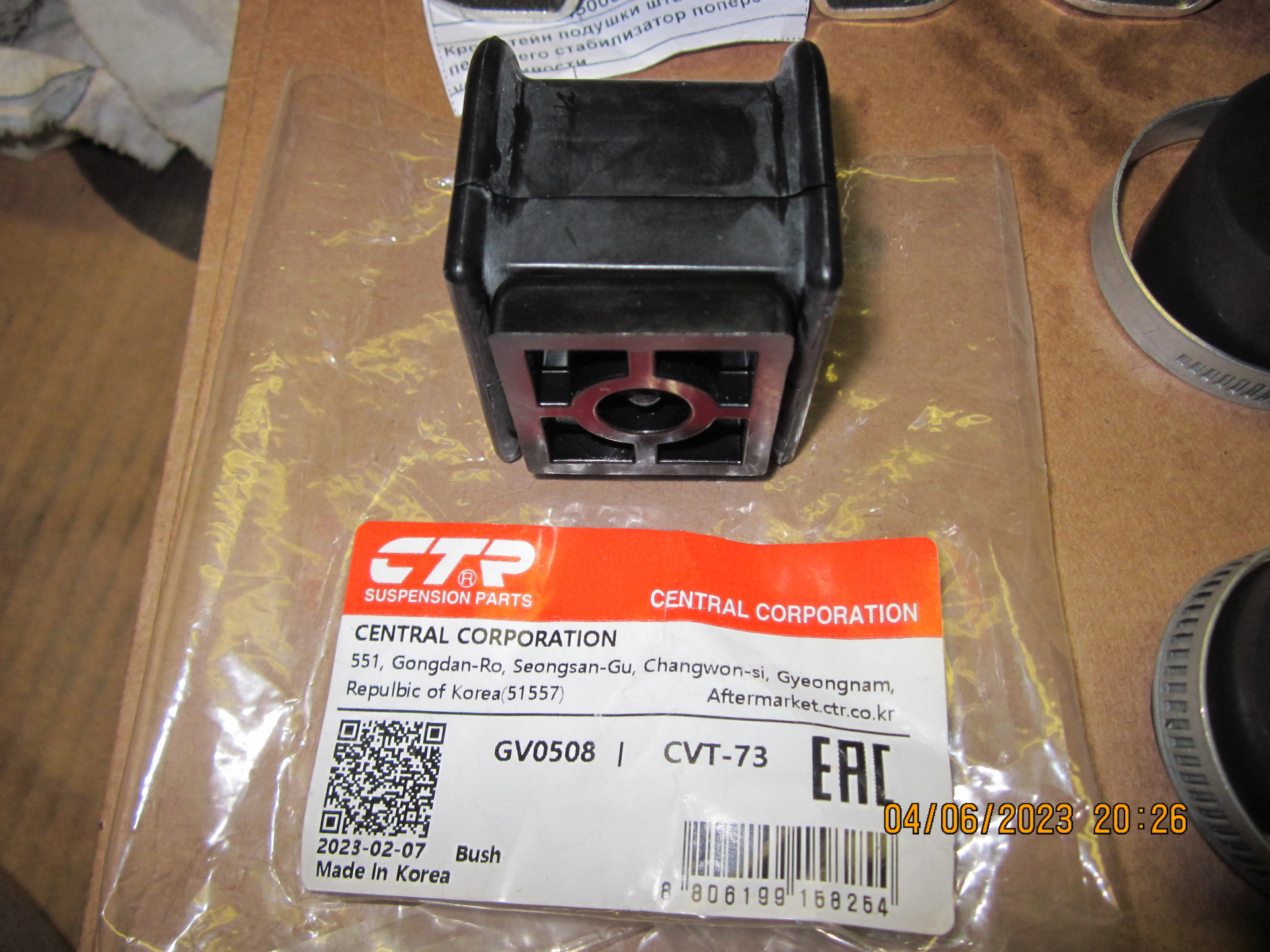

Незадолго до запланированной капиталки (пробег был около 75т.км.) на "весёлых" весенних ухабах из передней подвески начали доноситься глухие блымкающие стуки. Стук раздавался где-то внизу в ногах когда одно из колёс наезжало на бугор или проваливалось в яму, на лежачих полицейских была тишина, скрипа также не было. По всем симптомам — втулки стабилизатора поперечной устойчивости (СПУ) устали и просятся на замену. Хотя при диагностике посредством монтировки люфта в этом соединении практически не было, разве что в правой втулке стаб несколько легче прожимался при приложении усилия, рукой люфт стаба вообще не ощущался. Напомню что мой "Трассер" выпущен в марте 2019-го, соответственно СПУ с завода уже шёл нового образца с привулканизированными втулками. Встал вопрос, менять СПУ в сборе или же ограничиться только заменой втулок?..
На замену втулок отдельно воодушевил пост sinitsyn : www.drive2.ru/l/641540571747326990/
Решил скроить немного денег, тем более что стойки стаба вполне живые и не нуждаются в замене, соответственно при замене только втулок стойки можно не откручивать.

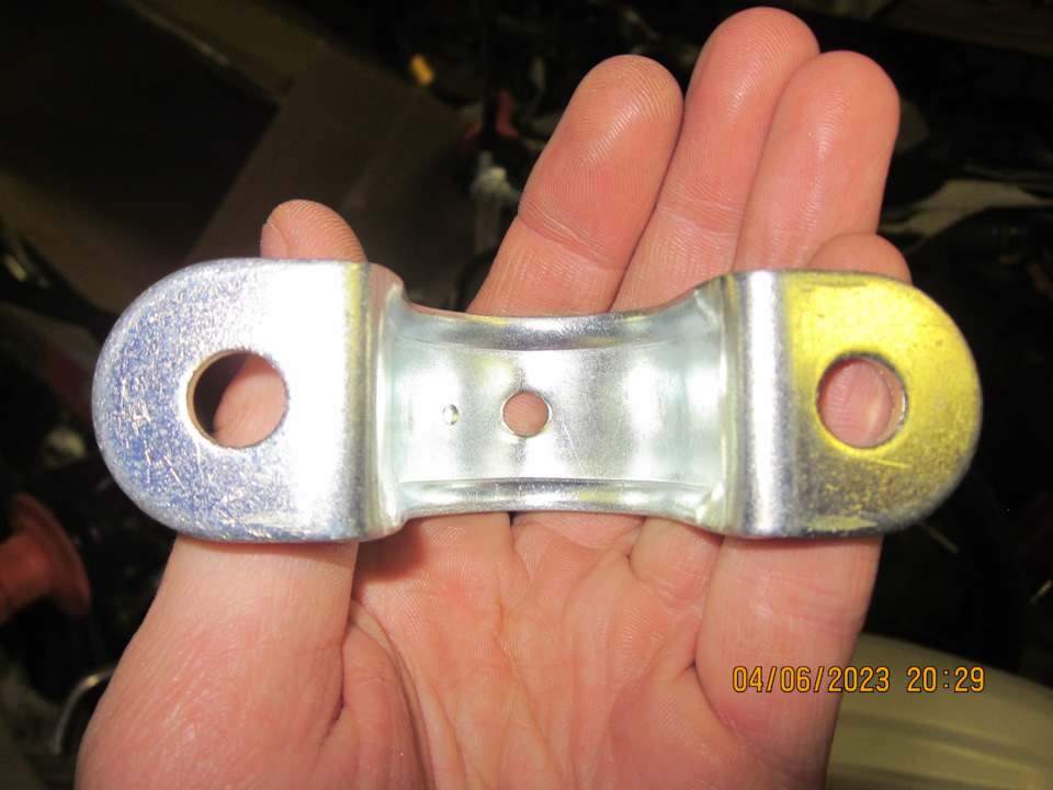

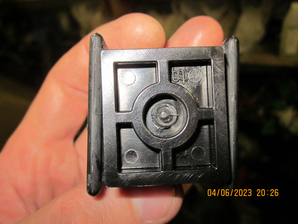

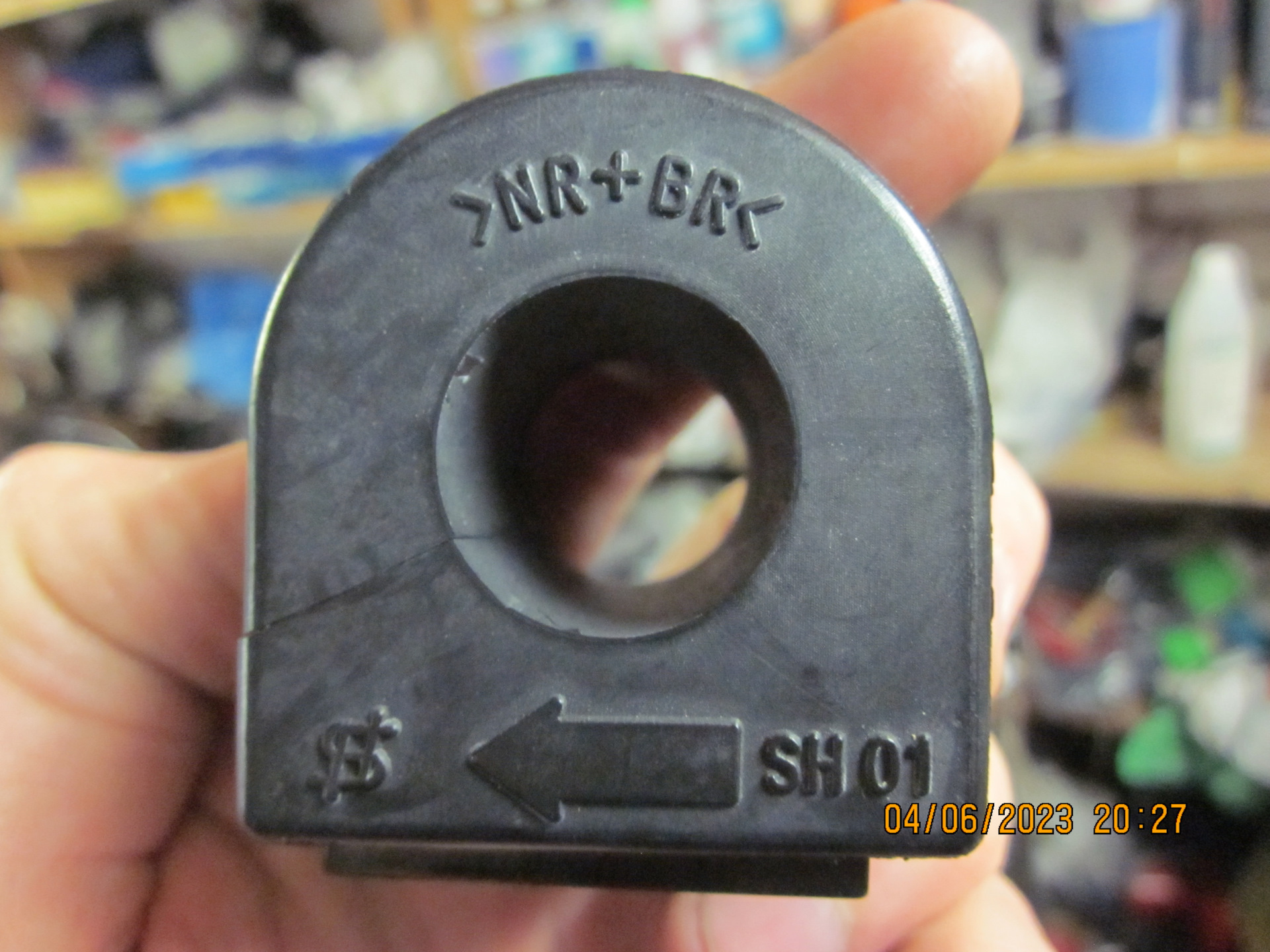

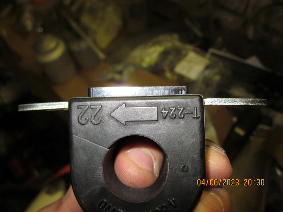

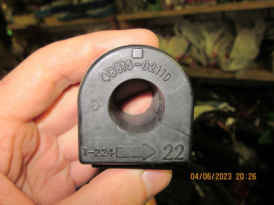

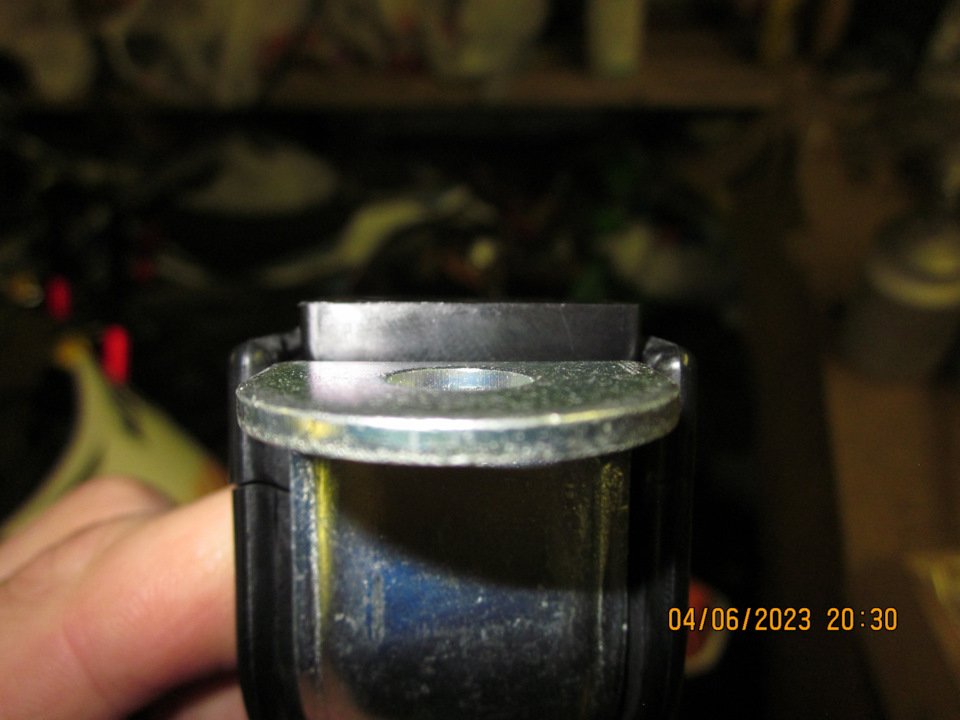

Первые втулки, которые мне порекомендовали в конторе, где я заказывал З/Ч, не подошли по диаметру внутреннего отверстия, оказались малы (см. первое фото). Настоял чтоб привезли именно по моим артикулам, в итоге пришли те что надо. Помимо втулок заказал и новые скобы:

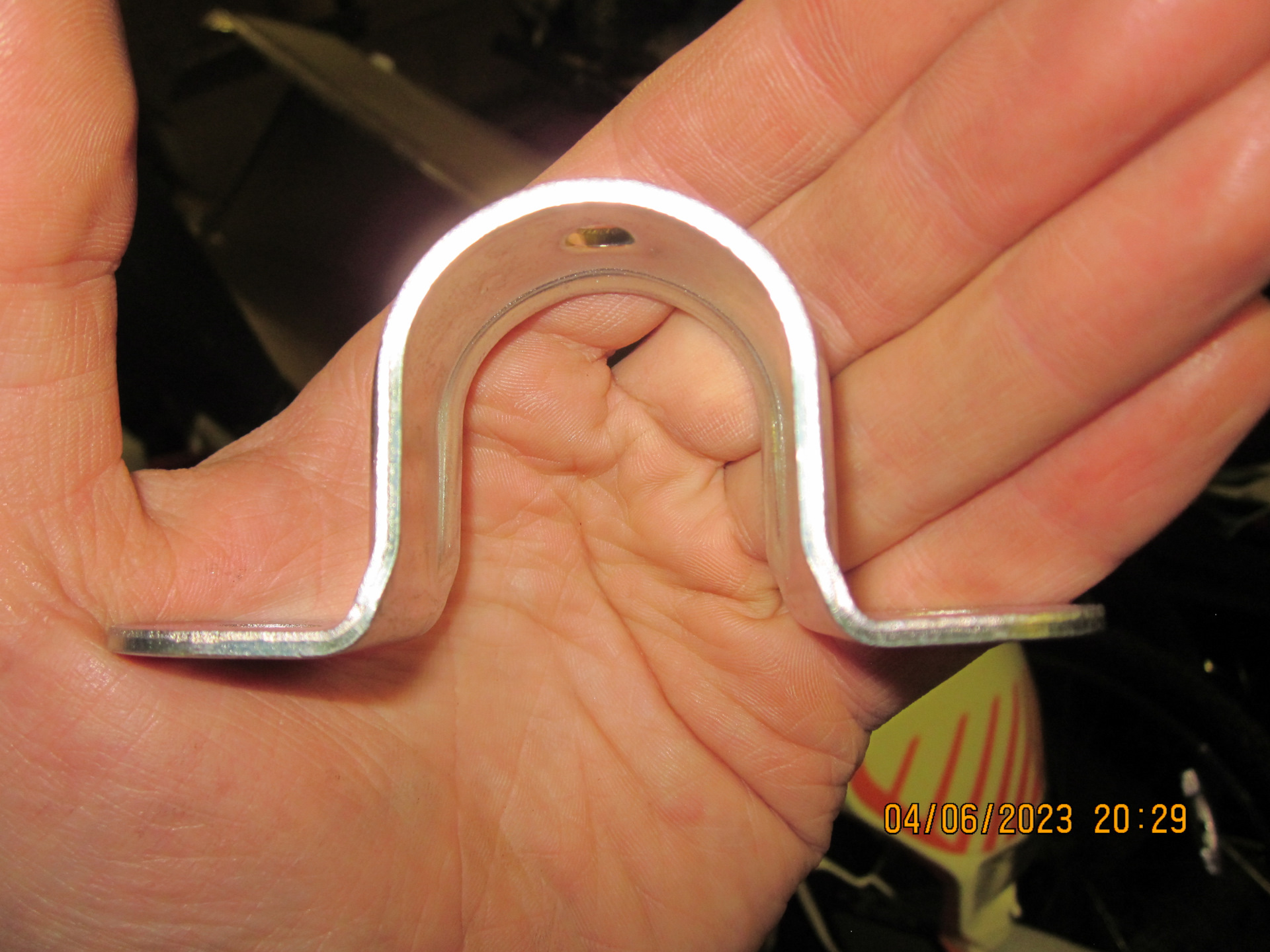

Втулки GV0508
Скобы 8450006749

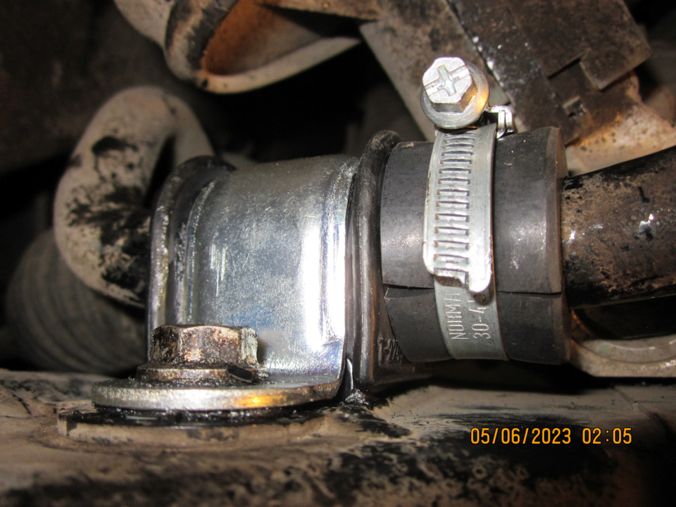

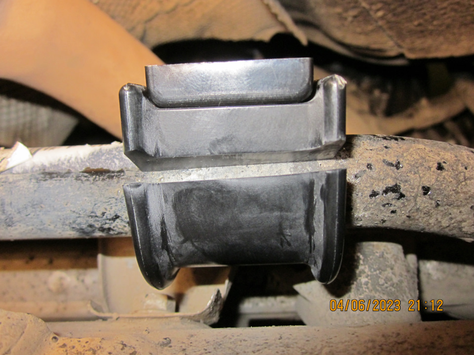

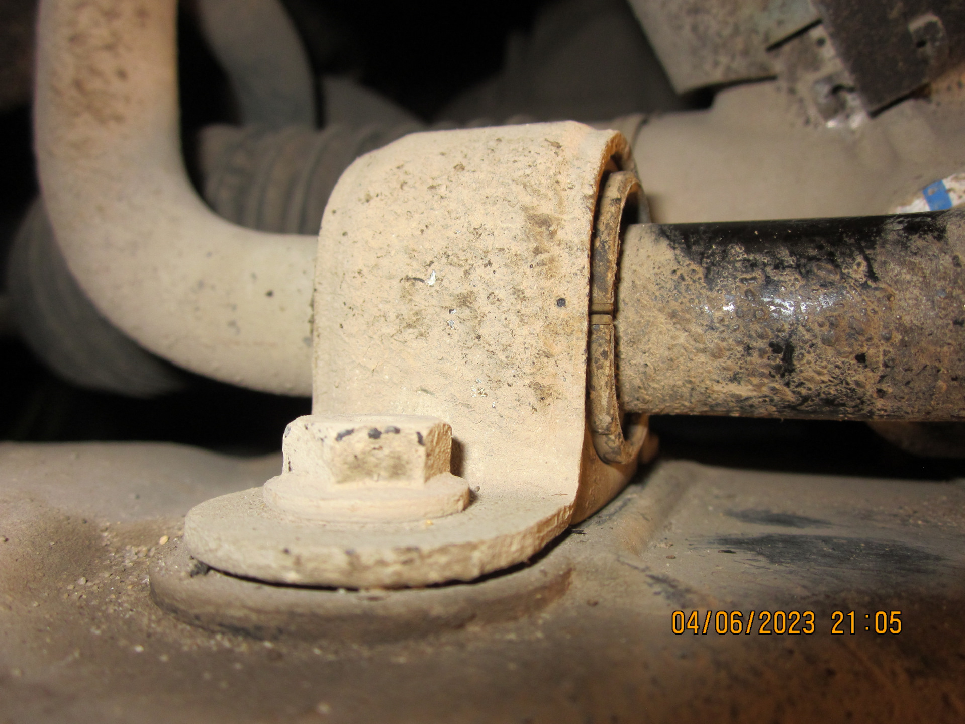

С заменой пришлось повозиться. Во-первых место не самое удобное, доступ к втулкам ограничен (конечно если не демонтировать подрамник). Для более удобного доступа к передним болтам крепления скоб рекомендую изготовить доработанную головку на 13 (если не ошибаюсь), головку нужно максимально укоротить и снять фаску в месте куда входит квадрат на 1/4. Такая головка не будет конфликтовать с рулевой рейкой при откручивании передних болтов крепления скоб втулок СПУ. Фото приложу позже.

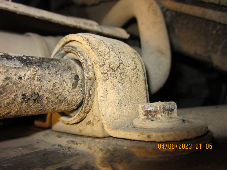

Во-вторых срезать огрызки привулканизированных втулок со штанги стаба в столь неудобном месте то ещё развлечение. Работу производил лезвием от канцелярского ножа, старался не покоцать металл самой штанги, при этом максимально очистить её от ошмётков резины и лейконата. В противном случае ресурс новых втулок может сильно снизиться.
Кстати, стоковые втулки на первый взгляд были вполне живые, без трещин и т.п., разве что правая втулка частично отслоилась от штанги СПУ, левая ещё держалась.
Новые втулки по внутреннему отверстию встали весьма плотно, но обжались без проблем. Стаб и поверхность отверстий новых втулок смазал консистенткой HLT-500 Huskey. Надеюсь скрипеть не будут, ну по крайней мере первое время пока не вымоется смазка. В качестве ограничителей осевого хода штанги использовал резиновые втулки, обжатые на штанге обычными червячными хомутами Norma.
За информационную поддержку и не только выражаю благодарность sinitsyn и screwdriver78 .

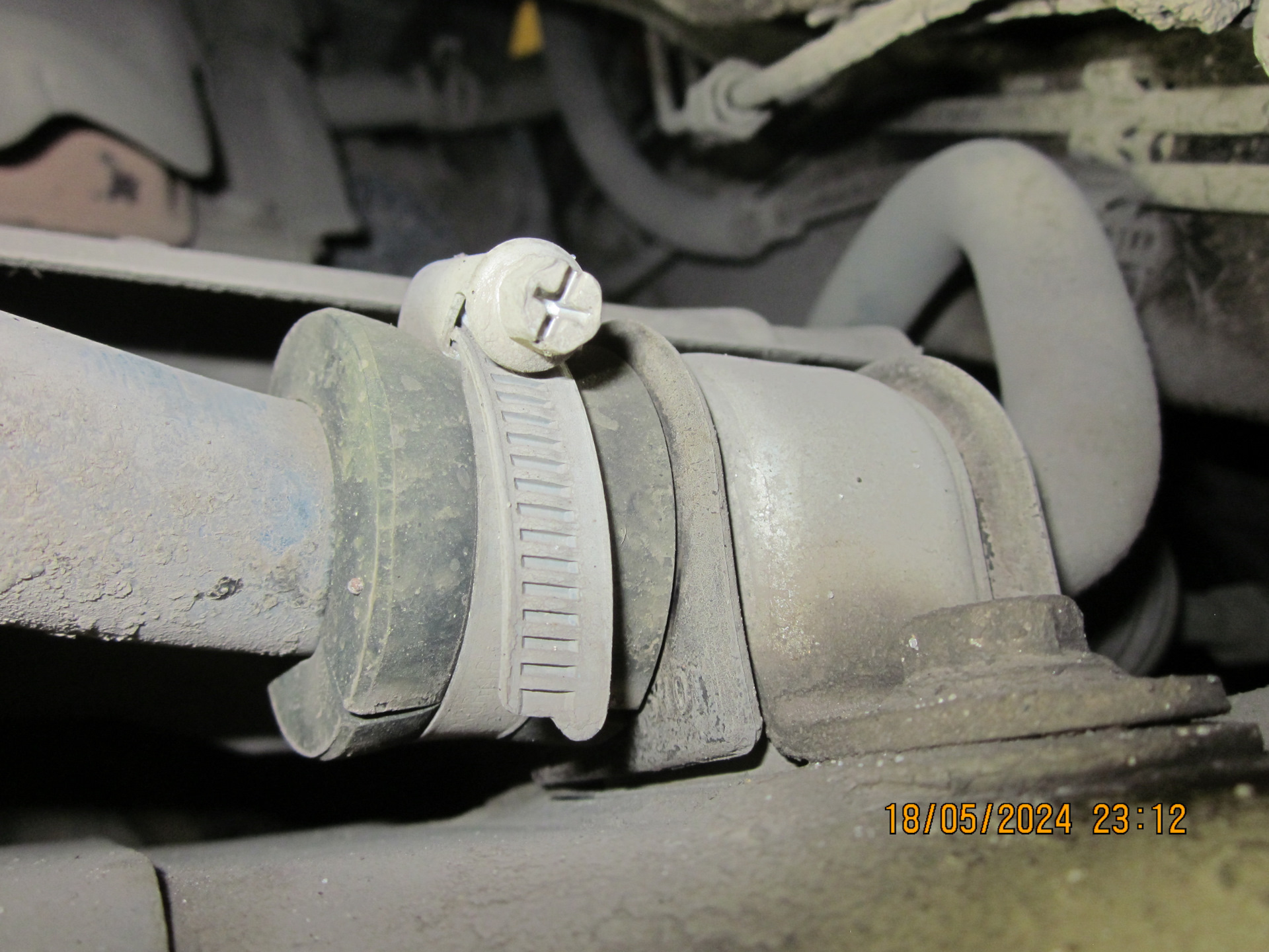

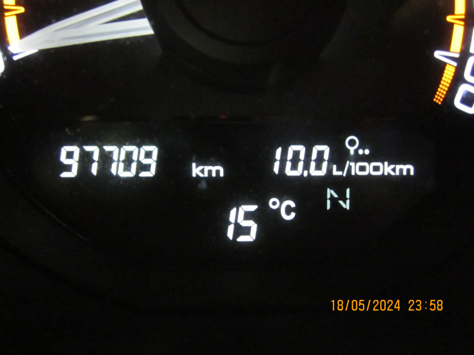

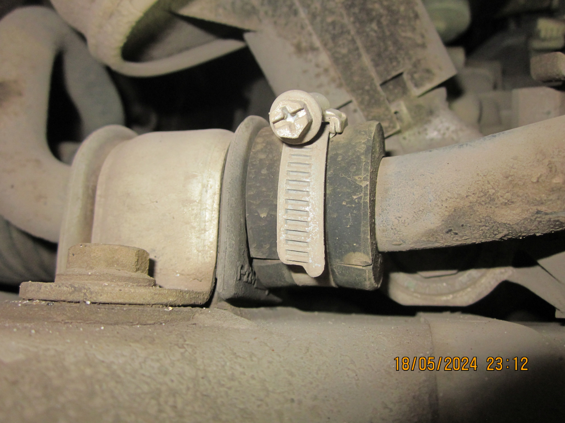

UPDATE 18.05.2024. В комментариях народ выразил скепсис по поводу надёжности самодельных ограничителей осевого перемещения СПУ. На пробеге 97709км произвёл визуальный осмотр соединения: всё ОК (последние 3 фото), опасения по поводу надёжности оного соединения считаю напрасными. Соответственно городить там что-то монументальное из "стали и бетона" ИМХО не целесообразно.
Комментарии 89
Что за резинки в качестве ограничителя поставили?
Да обычные подборные резиновые трубки подходящего диаметра. Если есть выбор, то лучше использовать резину пожёстче. А так народ из чего только не лепит самодельные ограничители.
А пластиковые накладки в месте с втулками ставятся?
Да, я вместе с пластиковыми втулками собирал.

Если я правильно понимаю старые скобы можно оставить?
Теоретически да, но при условии что они не съедены в труху коррозией. А оценить сие в таком труднодоступном месте несколько затруднительно… Посему я на упреждение закупил новые скобы. На Б/Ушных была умеренная коррозия внутри под втулками.
Не понял для чего ставить ограничители от осевого перемещения…с учётом формы стабилизатора и усилия на прижим оно в принципе не должно смещатся…на старых вариантах же нет такого
Ограничители осевого хода фактически нужны больше для подстраховки.

У меня сомнения по поводу хамутов. Мне кажется они не удержат от поперечного движения. Надо что то типа кольца приварить
Да ну, там больших осевых нагрузок нет. Сегодня возможно в гараж поеду, сфоткаю соединение если дойдут руки. Я длину резиновых втулок подгонял таким образом чтоб они торцами упирались в загиб стаба, хомут при этом просто придерживает втулку на стабе.
Я заметил что длина втулок специально под упор изгиба. посмотри пост ниже там у чувака интересный хамут, он сильнее.
А где пост посмотреть, нет ссылки?
www.drive2.ru/l/674846428220107821/
Ну тут смысл такой же, разве что ограничительная втулка меньше в диаметре, а хомут несколько иной по конструкции. И так и эдак — вполне рабочие решения, главное чтоб стаб во втулках слишком сильно по оси не гулял.

Дошли руки заценить состояние нестоковых втулок СПУ и самодельных ограничителей: пока всё ОК, пробег на момент осмотра 97709км.
