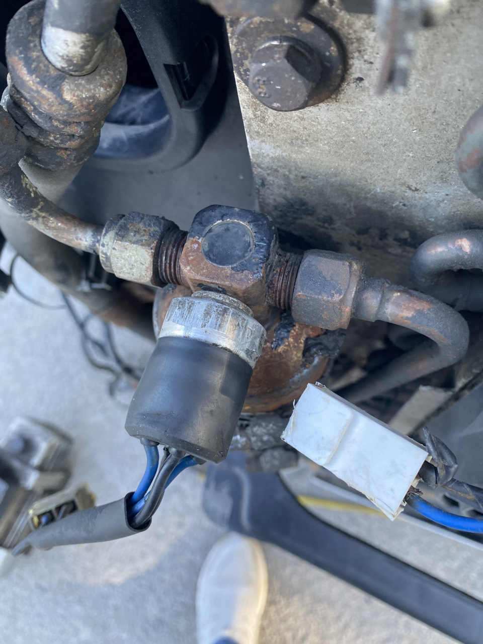

Заехал в один сервис.
Говорит нет фотона 1000₽ Диагностика.
Я говорю заправить сколько. 3₽
А найти проблему ? Не ищем.
Спасибо не нужно. Все равно что качать колесо с гвоздем.
Подъехал к другим. Говорят найти проблему 500₽ и заправить 3₽
Давайте. Накачали 15 атмо, падает. Пропшикали мыльной водой, из под датчика шипит. Поменяли прокладку.
Все ок.

На фильтр одень бутылку, будет как в скафандре
Зачем? И на какой?
На фильтр где датчик, я как поставил сразу одел, через бампер на него ничего не попадает ни вода, соль, камни

Зачем? И на какой?
На фильтр кондиционера
