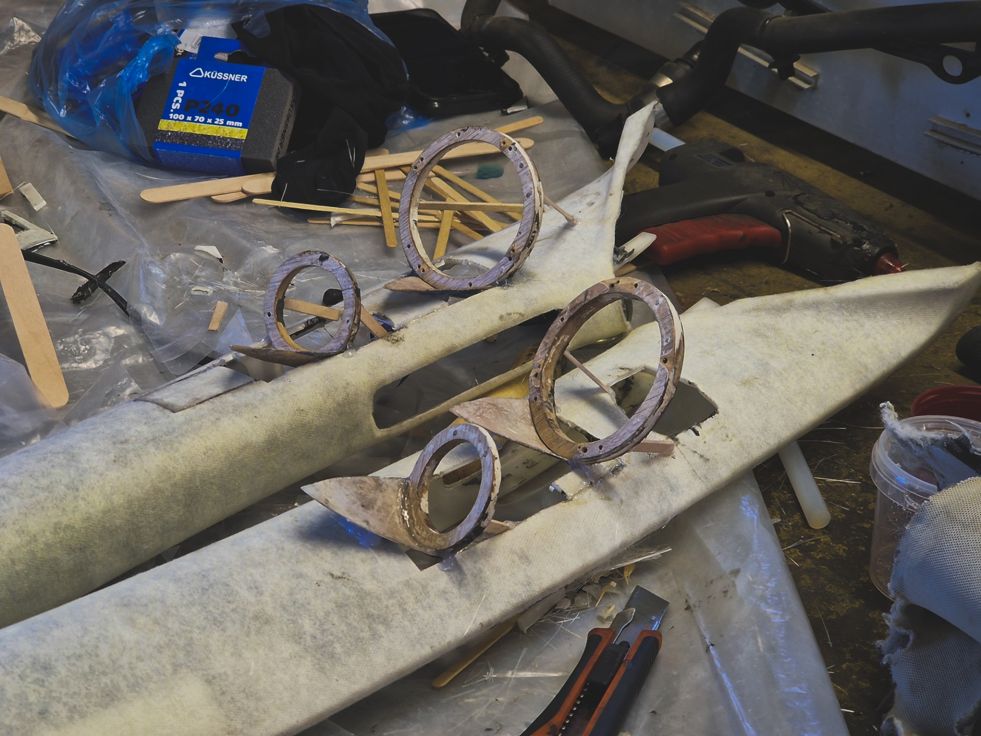

Купил полиэфирку со стеклотканью, пару кистей, абразив, и взялся за разборку стоек. Пересмотрел несколько роликов про изготовление стоек, вдохновился некоторыми работами и принялся за первый этап. Создание скелета заняло достаточно много времени из-за неопытности (как впрочем и остальное). На это ушло порядка двух-трех часов. Кажется, что там их примерять, выставлять, пустяк же. Но нихрена. Тут направил так, там торчит, перенаправил иначе — перекрыл серединку. В итоге обе стойки несимметричны, так и решено было осталвять. Если с правой стойкой сильно больших проблем не было, то вот с водительской пришлось повозиться. То динамики смотрят не туда, то перекрывает обзор сильно. Получилось так, что на правой стойке динамики расположены выше, чем на водительской, в силу лучшего обзора. При этом направления СЧ/ВЧ на обеих стойках на водителя.

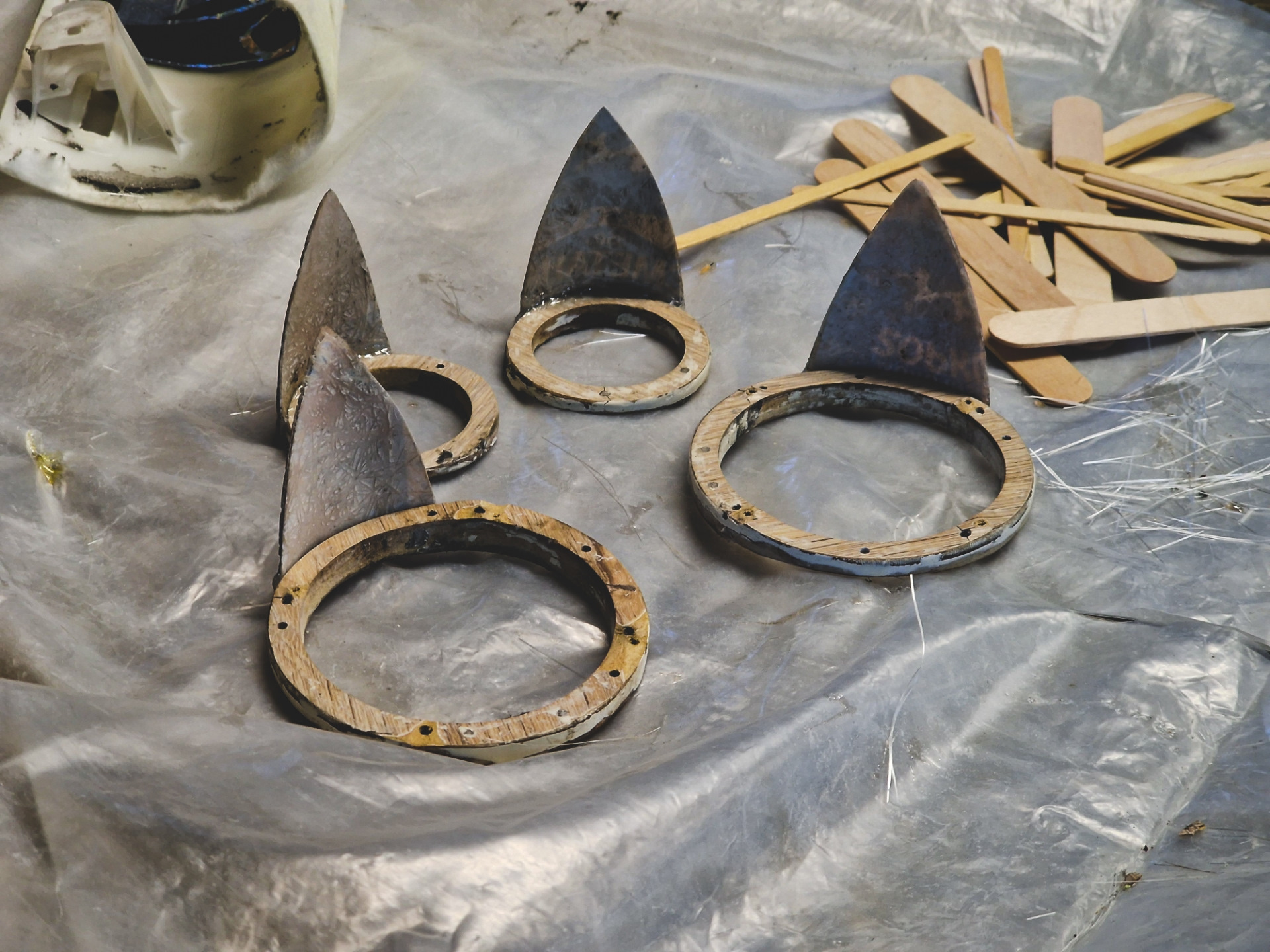

Да бы добавить красоты изготовил зубчики к кольцам динамиков (видел такое во многих работах, смотрится интереснее).
При этом зубчики сделал из стакана сметаны и полиэфирки со стеклотканью))
Получилось интересно:
Собрал все воедино, зафиксировал кольца палочками для кофе.

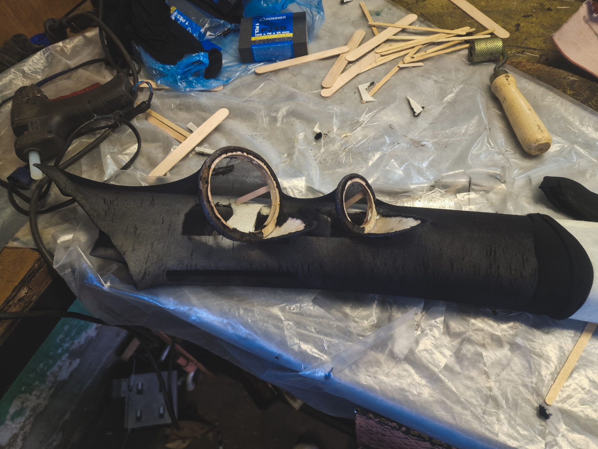

Вот и скелет готов, дальше взял колготки жены, натянул, и вот вроде все, поехали, а хрен. Сразу понял, что надо проклеивать колготки к кольцам и зубчикам, ещё + минут 40, хотя опять же, что тут такого))
Натянул я это дело, замешал полиэфирку и стал промазывать колготки, закончил одну, пошел за второй, а смола уже стала кисилём, а через ммнуту 2 и вовсе превратилась в желе.
Переборщил с отвердителем, но это все же первый опыт:)
Благо оставалась еще в банке смолы и отвердителя ровно на тот объём. Залил вторую стойку.
Быстренько слетал за еще одним набором и по приезду стал укладывать и пропитывать стеклоткань.
К вечеру все это дело застыло, и было готово к шлифовке. Там нюанс, тут нюанс, ну думал полиэфиркой поправлю, один хрен тканью обтягивать.

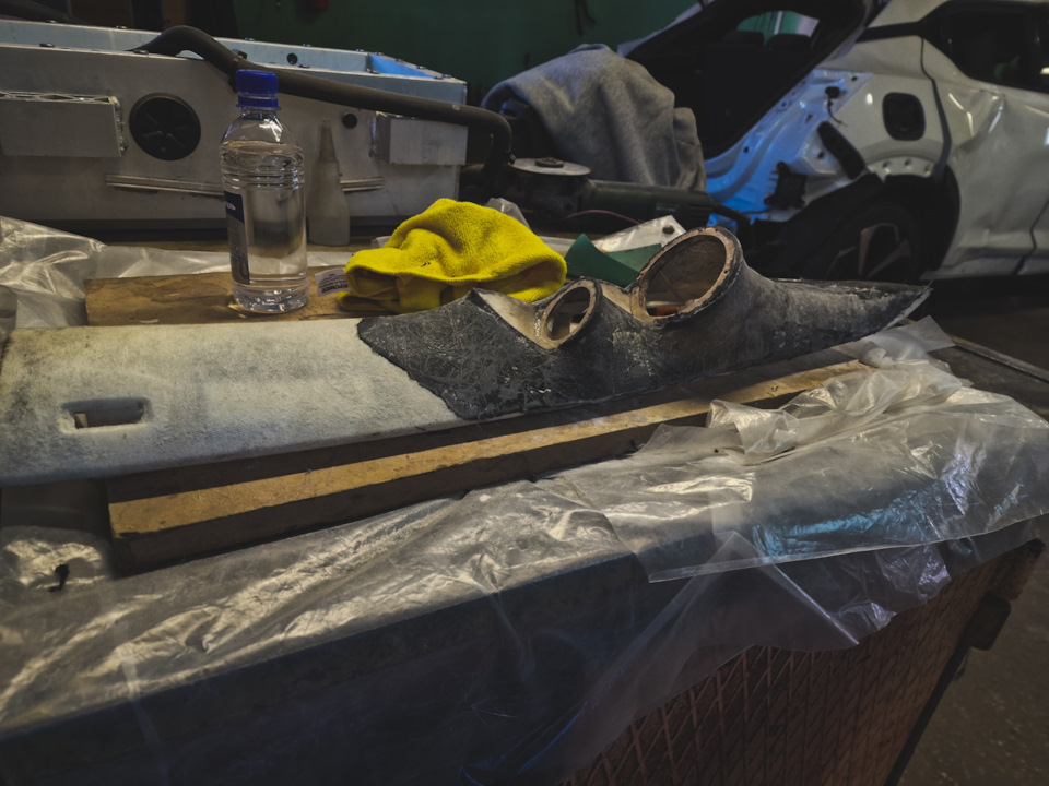

Встал сегодня утром, и понял, что хочу затягивать все это дело в алькантару… Поехал в магазин, забрал кусок серой алькантары, а к нему банку шпатлёвки))
Если бы брал обычную ткань с подкладкой — можно было обойтись и без шпатли, натянуть на все это дело и забыть. Но нет, хватит легких путей, подумал я))
По приезду нанес шпатлю на одну стойку, и занялся зачисткой и подготовкой второй стойки.
На данный момент имеем две стойки в шпатле, пока еще не готовые к зачистке и шлифовке.
