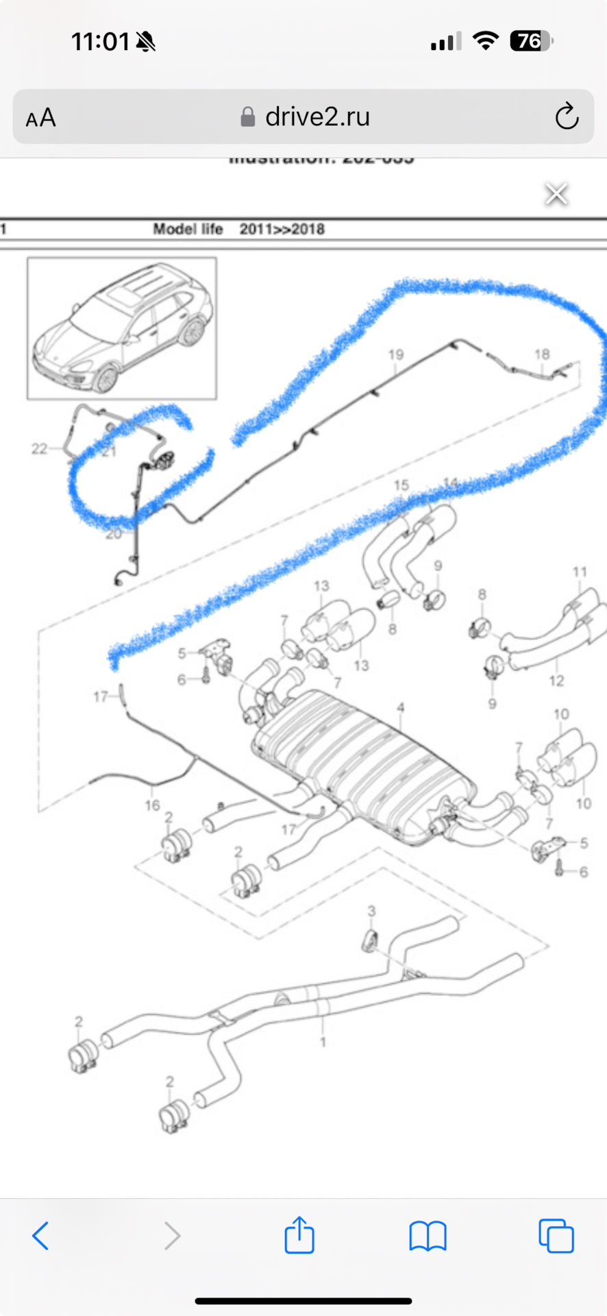

Снял верхние каты поставил даунпайпы.
Еще лежит банка с управляемым выхлопом от GTS скоро буду внедрять под кнопку спорт.
Куплен клапан 7PP906270 еще нужны магистрали и понять куда подключить и откуда взять вакум или наооборот напор воздуха

В выхлопе с кнопки банка это только начало, изучал каталог, там еще много чего понадобиться
Ооо интересно поделитесь чего я не знаю?
Куча магистралей, и даже Y-патрубок впуска не такой как без спорт-выхлопа. В общем открываете каталог и поиском ищите все позиции с кодом комплектации 0P8, 0P9, иногда они такие как на машинах без спорт-выхлопа 0P0
Как понимаю нужна эта магистраль и клапан(клапан купил), а клапан нужно подключить еще куда то на впуск?
Видимо, но я сужу лишь по каталогу, надо схемы смотреть и у спецов узнавать
Нашел эти детали да там корпус фильтра у патрубок впускной другой и тд, я думаю нужно просто понять как это работает-скорей всего при нажатии кнопки клапан или открывает ваакум или закрывает
Панельку с кнопкой еще не забываем😅 может еще чо по проводам/фишкам, куда без этого
Это я завяжу на кнопку спорт

С сожалению на разборках не парятся снимать комплектом какую-то доп опцию, провода/патрубки/магистрали в основном просто выкидывают, а ты собирай потом за бешеные тыщи или новые покупай🤦🏻♂️
