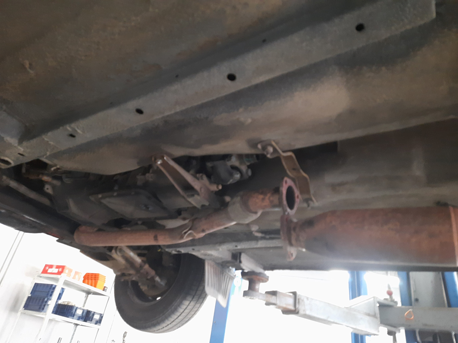

Всем привет. После покупки и замены помпы остался посторонний шум, при выжиме сцепления тишина. Судя по гуглу, это подшипник первичного вала в КПП. Ну что ж, купил все необходимое.
Запчасти :
✅ Очиститель масляной системы Liqui Moly 5200 1300р.
✅ Масло моторное LUKOIL 3148621 4л 1600р.
✅ Масляный фильтр KNECHT (MAHLE) OC383A 450р.
✅ Промывочное масло Волга-Ойл МПТ-2М 4 л 640р
✅ масляный фильтр для промывки 340р
✅ тормозуха 300р.
✅ Масло в кпп и мост ZIC 162629 3000р.
н Сальник первичного вала БРТ 2101 2101-1701043К 70р
— не поменять BB13913 первичный вал подшипник 2100р.
✅ Цилиндр сцепления рабочий Шевроле Нива 2123 "ТАЯ" 1500р. ОЗОН
н Шланг сцепления БРТ 2101 2101-1602590Р 800р
✅ Выжимной подшипник ТЗА 21010-1601180-00 1700р.
✅ Ремкомплект кулисы 40р.
✅ Опора кпп БРТ 340р.
н Пыльник вилки сцепления 150р.
✅ регулировка хода РЦС Зазор 5 мм, ход вилки 30 мм
ход педали сцепления 14мм
Подшипник купил SKF оригинал.
Мельком прошелся по данным руководствам Без разбора КПП и в один день собрался все делать. Заранее залил промывку Ликви моли.
Радуемся иномарочному выжиму сцепления. Нива шток поставил, выжим пропал. Вернул обратно от 2105 с регулировкой на глаз, выжим есть и легкий. Пружина не стоит. Ближайшее время буду регулировать и наверное поставлю пружину, дабы уменьшить нагрузку на выжимной ( ходит слух что он постоянно включен, хотя по ощущению контакта нет и выжимной не крутится ).
Вот такая история замануха. Замена неудачная.
Так же поменял масло в КПП и редукторе моста.
По ощущениям езда по трассе стала прям как корабль по волнам, быстрый и плавный разгон, четкие и легки переключения. Появился лучший накат. Я доволен, хотя шум подшипника на новом масле увеличился(((
Так же заказал опоры ДВС и КПП ( порваны ) и пыльник вилки сцепления.
Еще понял что мои колеса летние те еще бублики и машина едет как по кочкам от 70 до 130. Руль трясется, кузов трясется, при езде накататом скачешь как на коне. Сделал предзаказ на новые штампы 14 и резину Pirelli Formula Enerdgy. 25к.
Едем дальше.
