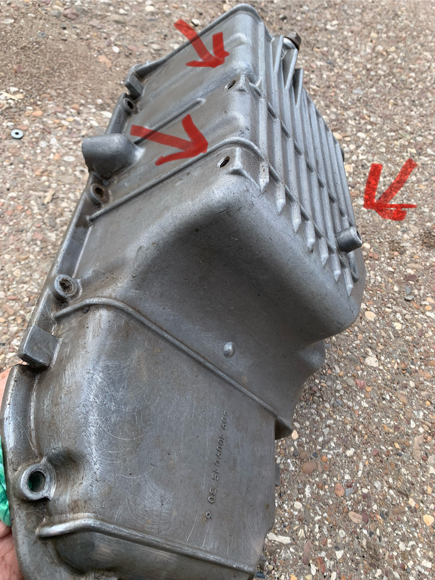

Одна думаю для обратки с радиатора охлаждения масла
Они не сквозные, в низ просто резьба для крепления чего-то снаружи
В Заполярье на железные картеры УРАЛов наваривали втулки с резьбами, чтоб закрепить- Кожух масляного картера
Тоже всегда мучает этот вопрос
😂😂😂 Неужели защита?
Я склоняюсь к каким то щиткам для пускового подогревателя или что-то подобное. Мотор ведь на армейские авто ставился.
Вероятно под щиток ПЖД-10(кожух масляного картера)

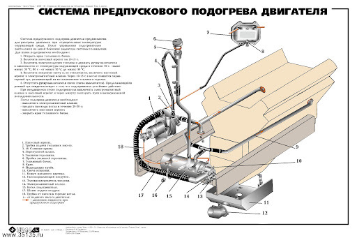

Андрей, как защита не справиться
А вот, вариант, как раструб для подачи горячего выхлопа с автономки на подогрев маслянного картера…
На старых Уралах с ЯМЗ-238 аналогичную ставили с завода как опцию и то не на всех (в Заполярье приходилось встречать)
Под №11
Вероятно отголосок из СССР с военных УАЗиков оборудованых котлом ПЖД(вроде ПЖД-10 бензиновый)
Русская Вебасто, Предпусковой подогреватель ДВС УАЗ. Военный ПЖД
