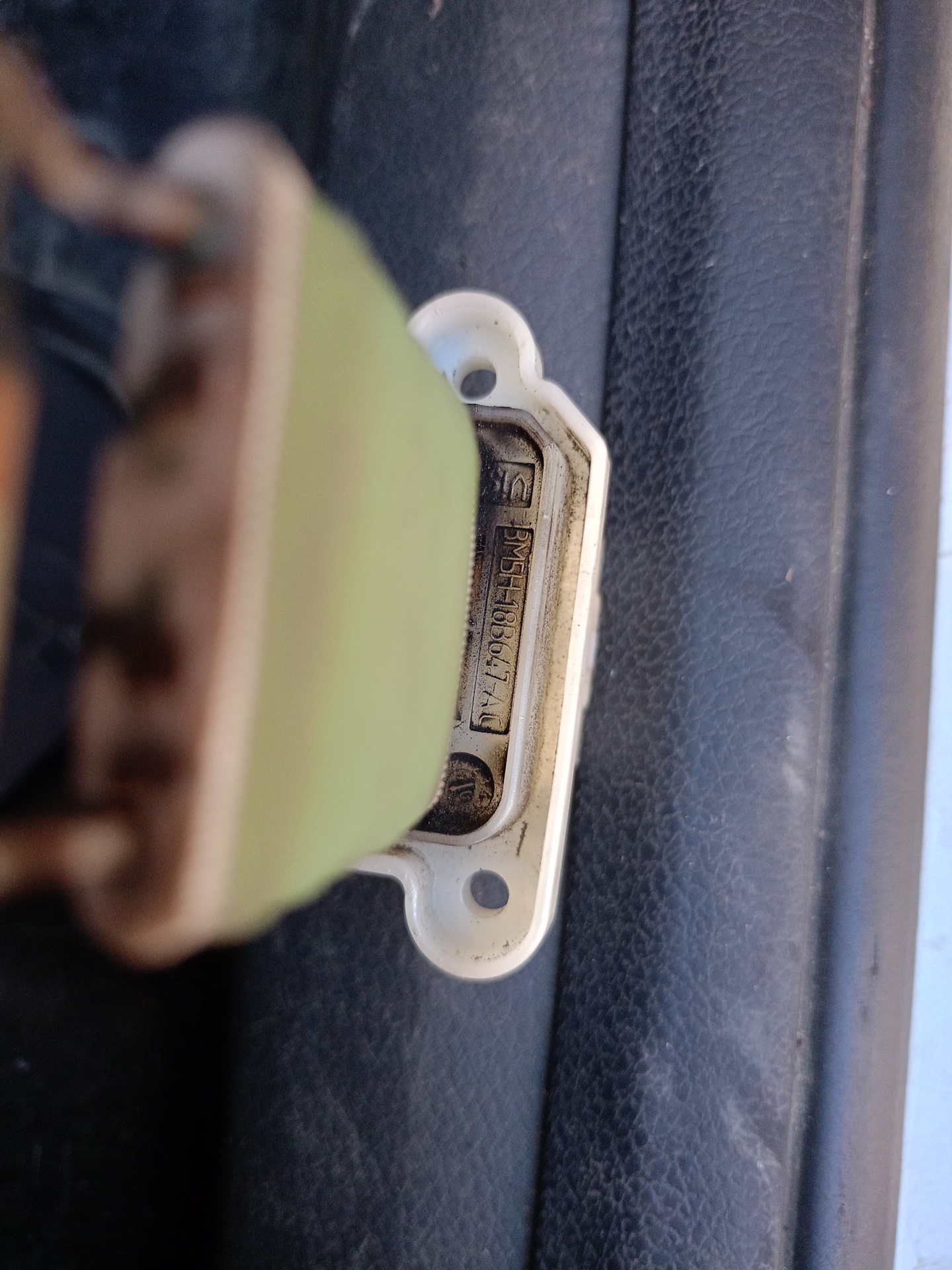

Держа в голове возможную проблему с резистором мотора обдува как то не подумал что Фокус услышит мои мысли так рано, но он услышал, а я остался только с 4-й скоростью карлсона. Чтож, надо исправлять. Сначала думал поменять только резистор, но пробежался по форуму и Д2, понял что новый резистор это дело временное если не поменять или не промыть пропеллер. Почитав пару журналов и посмотрев видео решил что надо брать всё новое:

С резистором вышло немного сложнее, но учитывая что он находится рядом с салонным фильтром то выкрутил старый тоже без особых трудностей. На вид конечно он оказался печальным, а контактные дорожки ощутимо почерневшие. По идее можно перепаять термопредохранитель, но стоит ли? Маркировок на нём нет никаких кроме номера, и не ясно орига это или уже аналог. Термопред стоит на 192 град
Новый резистор вообще без каких-либо обозначений, но термопред на 216 град
Агрегат обдува судя по виду оказался оригинальным и прилично засранным грязью. При попытке прокрутки крыльчатки от руки она делала меньше одного оборота. Для сравнения новый китайский SAT спокойно крутится четыре оборота от такого же усилия.

Новый резистор тоже вставал не просто. Ближний винт залетел без проблем, для дальнего не хватало пальцев. Пришлось городить огород из трещётки, удлинителя и карданчика
За 10 минут удалось справится и с этой напастью, но при вытаскивании биты она выпала и пропала где-то под панелью, видимо в качестве жертвы. Ладно, не жалко, есть ещё три штуки из разных наборов. Включил зажигание, проверил — все скорости работают исправно. Пришло время поменять салонник, как раз старый пробежал полгода. Взял бюджетный угольный AC0109C AIKO, оказался на удивление тяжёлым, бортики отлично держат форму, встал на место идеально.
