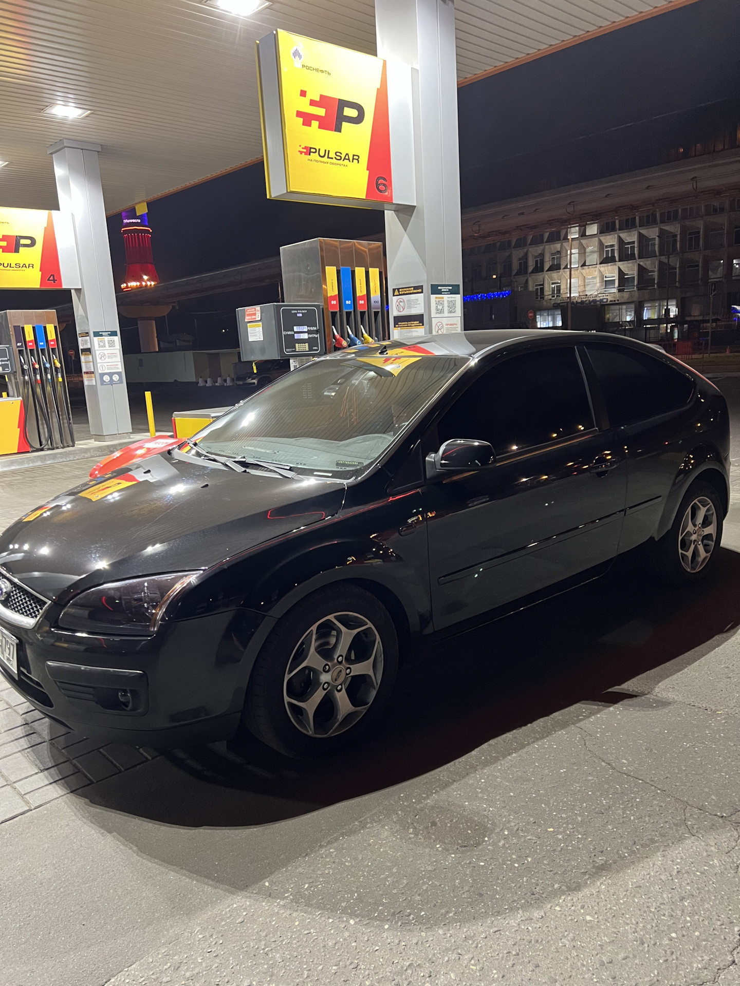

Сегодня была поезда мск-Краснодарский край
Начнем с того, что на первой заправке сдох аккумулятор, что и как это произошло не понятно, заглушил машину и больше не смог завести автомобиль, прикуривали тоже не помогло…
Пришлось купить аккумулятор, а до магазина ехал на генераторе, так как приборка и магнитола перегружалась несколько раз.
Но проблему решил поехал дальше
На скорости от 80 и до 180 идет дикая вибрация в салон, прям очень дикая. А когда газ отпускаешь, то все хорошо.
Грешу на привод, но тут в Краснодаре сейчас не найти привод, возможно поменять внутренний шруз на 2 приводах, тогда вибрация уйдет, не хочется обратно возвращаться с такой вибрацией!
Что может быть, завтра поеду на шиномонтаж проверь балансировку.

Резко появилась вибрация, значит развалился трипоид внутреннего шруса, если плавно то тогда скорее всего износ в стакане. все равно менять лучше целиком внутренний шрус, трипоид типа фебест проблему на долго не решит.

Все верно, развалился Трипоид. Левый.

Трипоид левый приговорили, заменили и за одного задние суппорта перебрали и гофру переварил. С цен приятно удивлен был

Один умер, левый. Поменяли и все отлично
