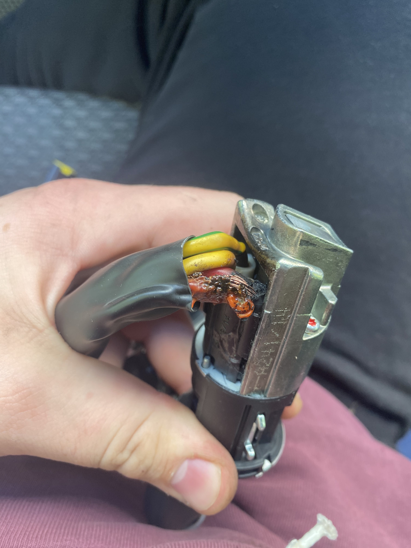

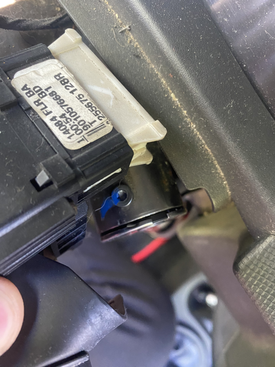

В один прекрасный день, сажусь в машину, завожу, а из под капотка звук, как будто бы завелся трактор…
Не долго думая я ее заглушил, больше она не завелась, но и в этот же момент дал Клина замок зажигания, и из под руля повалил дым. Всему виной замок зажигания, и его контактная группа(фото 1)
Заказал новый замок, обошлось в 100 бел.руб(3000₽)

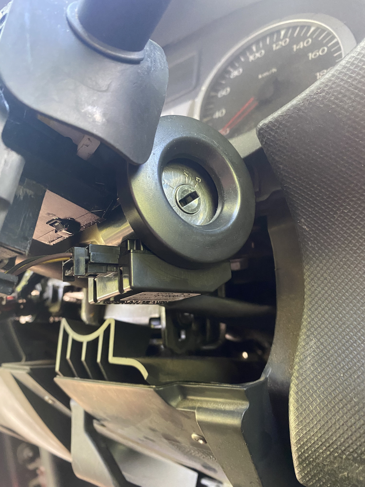

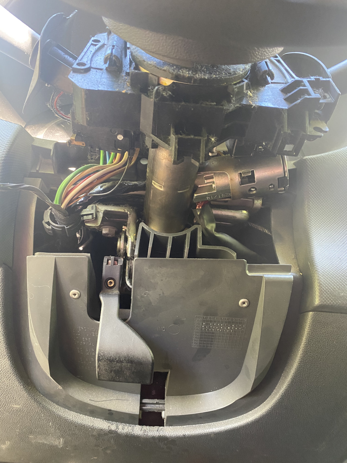

Менял сам, сложного там ничего нет, сначала над педалями разъединил фишку контактной группы
После чего снял пластик над и под рулем
Следующим шагом снимаем эмобилайзер, вообще он стоит на защелках, но у меня они не были защелкнуты, и он просто вытянулся

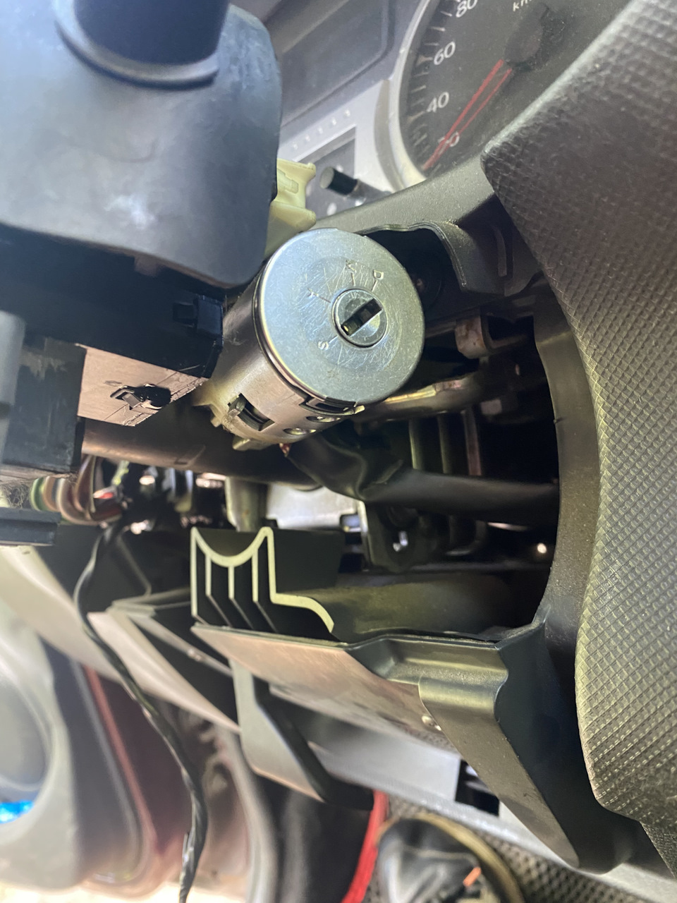

Потом на замаке зажигания откручиваем винт и снизу два металических усика, их нужно отверткой впихнуть вверх.
Все после этого ключ в первом положении в замок вставляем, и вытягиваем замок, потом в обратном порядке вставляем новый замок проводим контактную группу, в тех же местах где она и была( у меня там стоит многоразовая стяжка) поэтому вставляем все как и было, разъем вешаем на кронштейн, вкручиваем винт в замок и накидываем кольцо эмобилайзера.

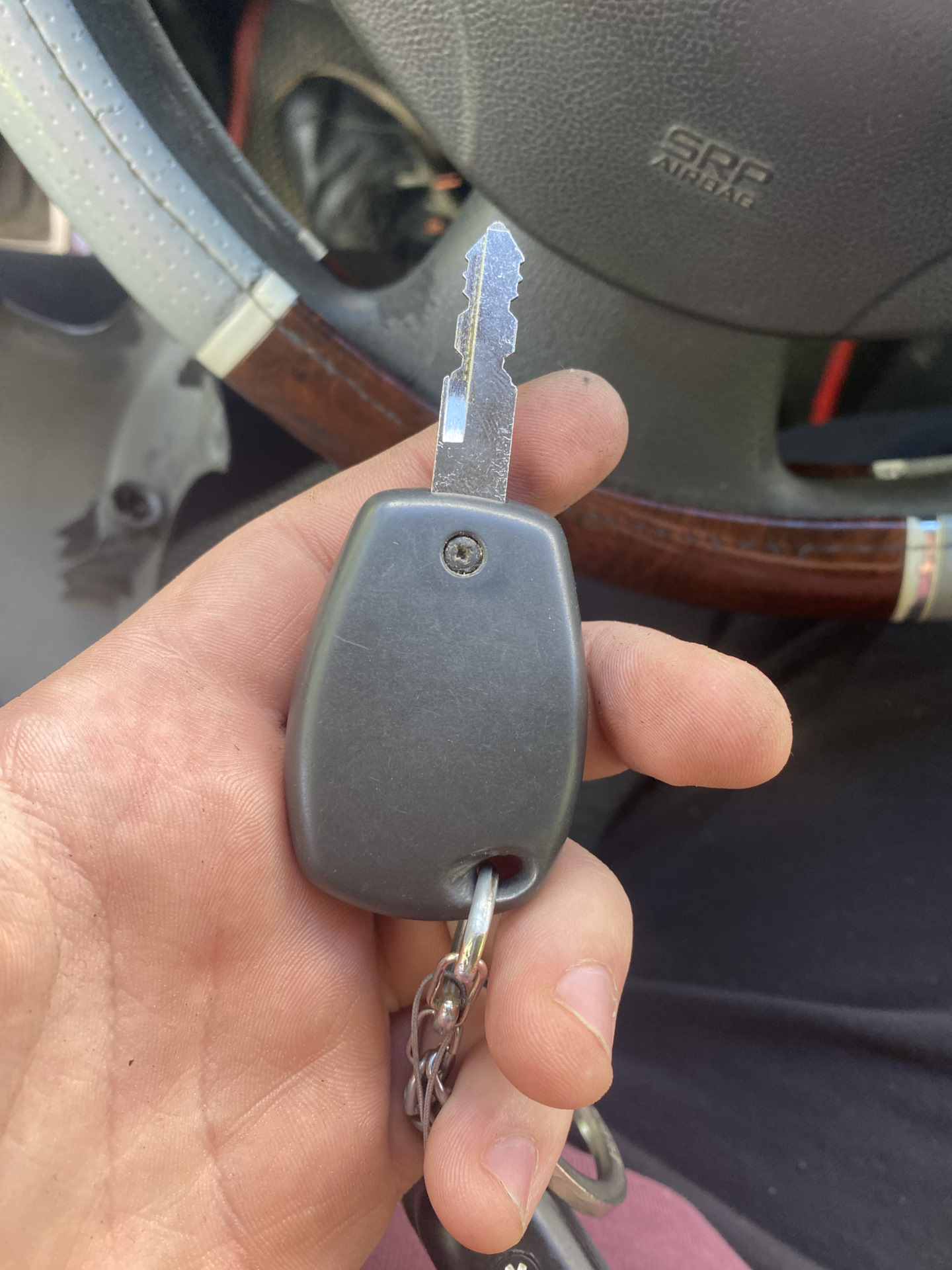

Что по поводу ключа, тут все просто, на ключе откручиваем один единственный винт, и спокойно вынимаем металический стержень, вставляем новый (который шел в комплекте с замком, и закручиваем винт. Проблема только в том что теперь ключ не подходит к личинке в дверях. Но меня не напрягает что на ключах висит стержень от старого замка, авось когда-нибудь он и пригодится.

Можно отдельно контактную группу заменитт
Можно, но замок сам по себе дал Клина после того как начала гореть проводка. Дальше второго положения не проворачивался
Так там подвижная часть на контактной группе. Тоде менял недавно. Изначально стартер пригоаорили. Но нет
Опа, завтра посмотрю, раз еру старый замок, посмотрю
Отцепи контактную и пробуй. Ничего с замком не будет
Я тут разобрал сейчас старый замок, и там внутри все развалилось, шарик вылетел откуда-то, и кольцо на две части

Так вроде бы понятно, только не понимаю где был этот шарик…
Под пластиной в районе направляющей должен быть, со стороны личинки замка. Там в пластине отверстие должно быть, как паз для шарика.
контактная продается отдельно?
Конечно. Рублей 500-700
я не искал ни разу, но уже увидел ссылку на озон с контактной группой, называется жгут замка зажигания. Но чето нет доверия, провода тонкие какие-то. Есть может ссылка на нормальную группу?
Еслт честно я даже не помню где заказывал. Но все работает и по виду что старая что новая одинаковые
