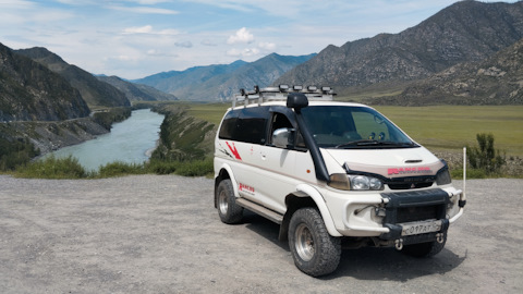

Доброго, я как и многие владельцы автомобилей, веду учёт записей ремонта. Думаю некоторые из них, будут полезны. Итак, Володя подарил мне машину когда на её одометре было 167550 км. — www.drive2.ru/l/562937310111334506/ На сегодняшний день, 5 мая 2024 г. пробег составляет 319196 км. Т.е. проехал я на ней уже 151646 км.
На пробеге 189700 км. у меня лопнула ГБЦ — www.drive2.ru/l/594808578787771139/ На сегодня пробег на этой новой ГБЦ с учётом горных перевалов 129496 км.
На пробеге в 225102 км. я заменил шкив КВ на шкив фирмы SAT — www.drive2.ru/l/618126746511747486/ На сегодня пробег этого шкива КВ 94094 км.
На пробеге в 260120 км.я заменил все шаровые, поставил СТR. На сегодня пробег 59076 км.
А сейчас про моё раззвиздяйство. Я как то и не думал что за это время я столько намотал десятков (больше сотни) тысяч километров на кардан. У меня стоит принудительная блокировка ГТ в АКПП, я её постоянно пользую. По букварю масло в АКПП в крайнем случае надо менять при пробеге в 90 т.км. Я думал что я к этому пробегу приближаюсь. АКПП нормально работает, не пинается, скорости чётко включаются. Дай думаю узнаю общий пробег на старом масле, достал свои записи, и мягко сказать припупел. Пробег на масле составил 147000 км. Сейчас сделал просто замену масла методом вымещения. Без снятия поддона и мойки соленойдов и сетки фильтра. Покатаю на этом "промывочном" масле, а залил я дешманское масло на розлив Тотачи. После промою, и залью что нить получше. Не зря АКПП Айсин А340, которая стоит у меня на авто, называют "калашниковым" среди АКПП. Реально неубиваемая.
Ну и про замену летних шин. Прошлые менял при пробеге в 212300 км. Зимой катаю на зимних. В этом случае пробег сложно высчитать.
Купил в размере 265 70 15, зимние шины в этом же размере. Высота протектора составляет 8мм. Я сейчас с парами 5.2 прям кайфую как у меня делика в наши перевалы на 4-ой скорости залетает. Как ни крути, в двигателя за время его пробега часть лошадок ускакали в поля. Не зачем его перегружать. Катаюсь по трассе по пенсионерски, тошню 80-90 км/ч. Рекомендуемая крейсерская скорость для делики и есть 90 км/ч.
Ну а диванные джиперы пусть и дальше считают двиг 4м40 "ненадёжным". :)
