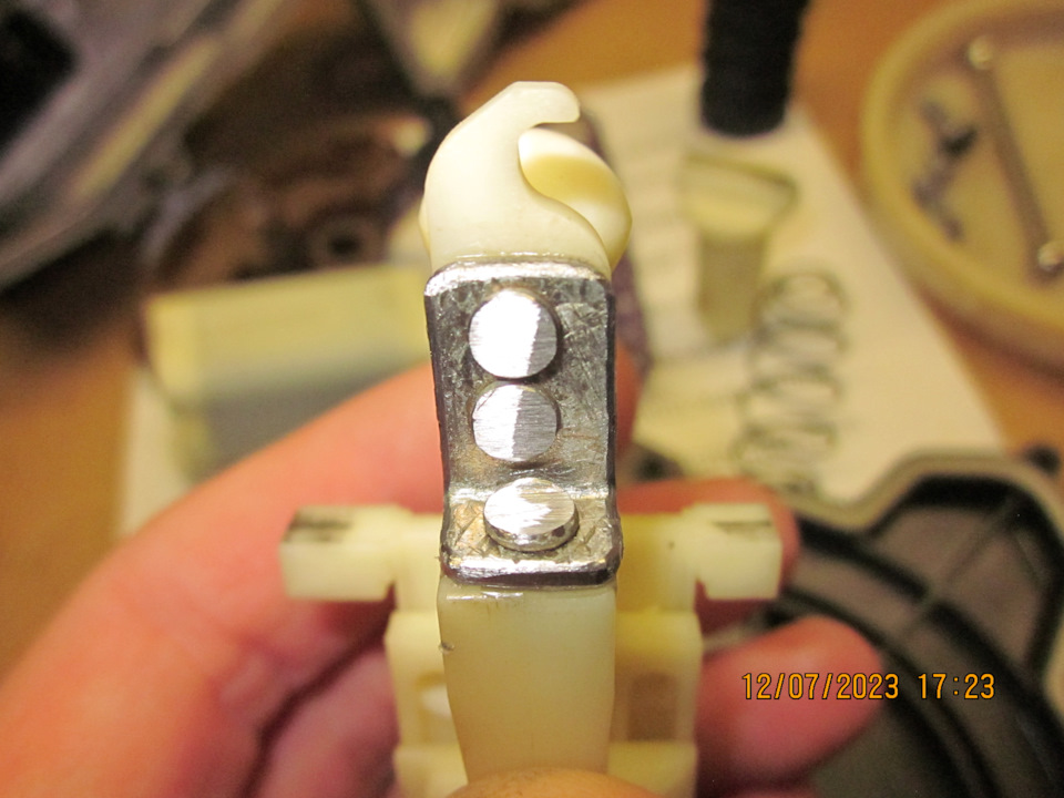

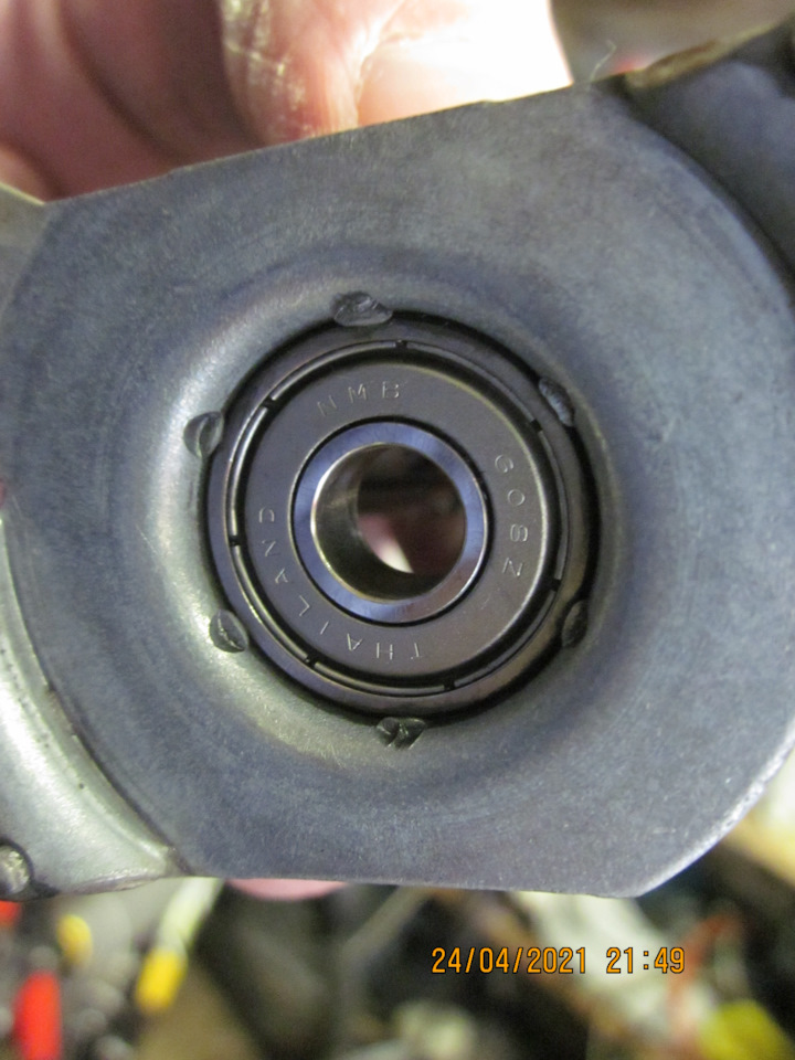

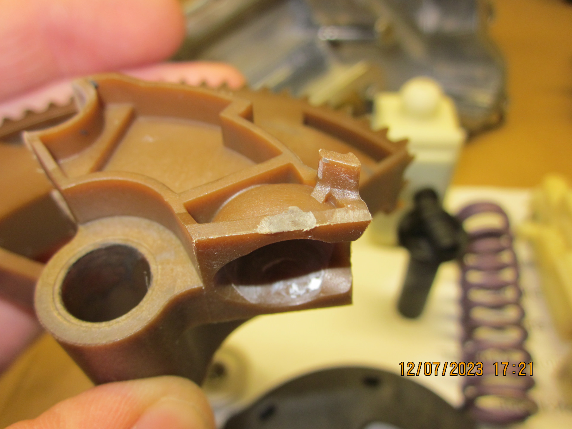

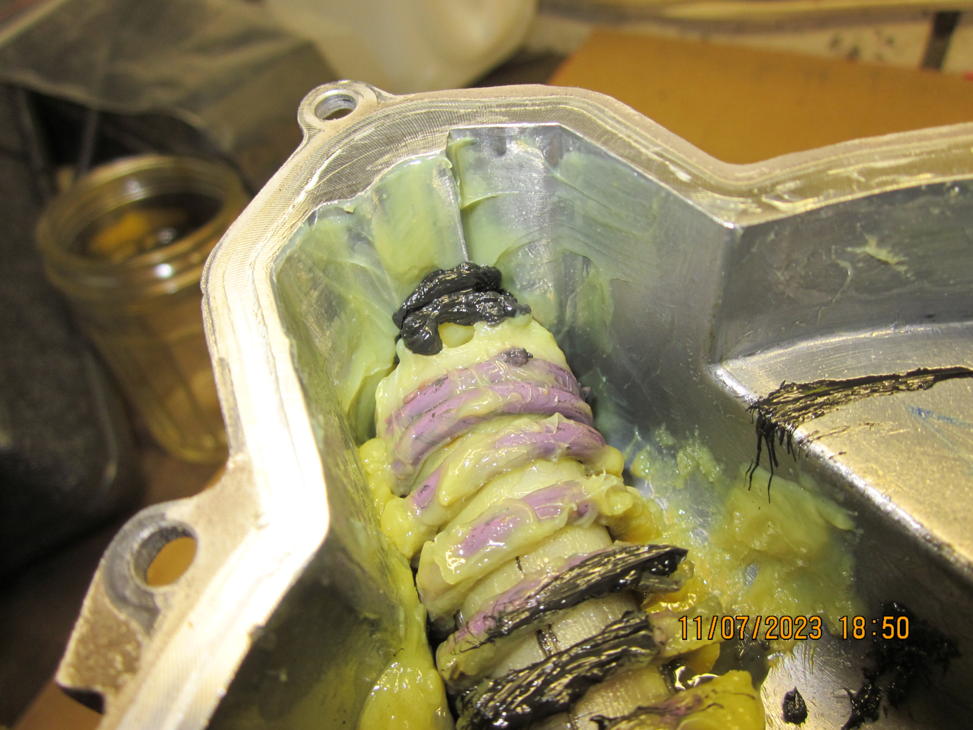

Первый раз актуатор сцепления обслуживался мною уже давно 25.04.2021 на пробеге 38226км: www.drive2.ru/l/588268683625776286/. Ближе к капиталке он уже начал работать шумновато. Неплохо бы его профилактически вскрыть, промыть-продуть и пересмазать, да и пробег уже 79218км. Решил заняться. При вскрытии выяснилось следующее: 1.Смазка Textar Hydratec вполне живая, местно загрязнена продуктами износа. 2.На деталях имеются следы износа, наиболее сильно изношен упор пружины, в частности его головка, упирающаяся в шестерню протёрлась почти на прорыв, да и направляющая часть имеет приличный люфт.
Решено было собирать как есть, но понятно что долго сие не проходит и в ближайшее время уже придётся заняться ремонтом или заменой актуатора…
Подробности на фото.
Вскрытый актуатор

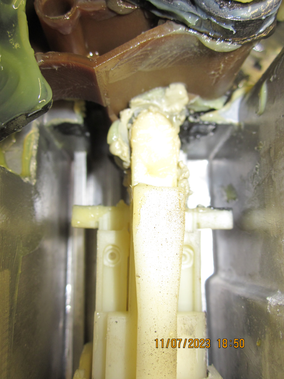

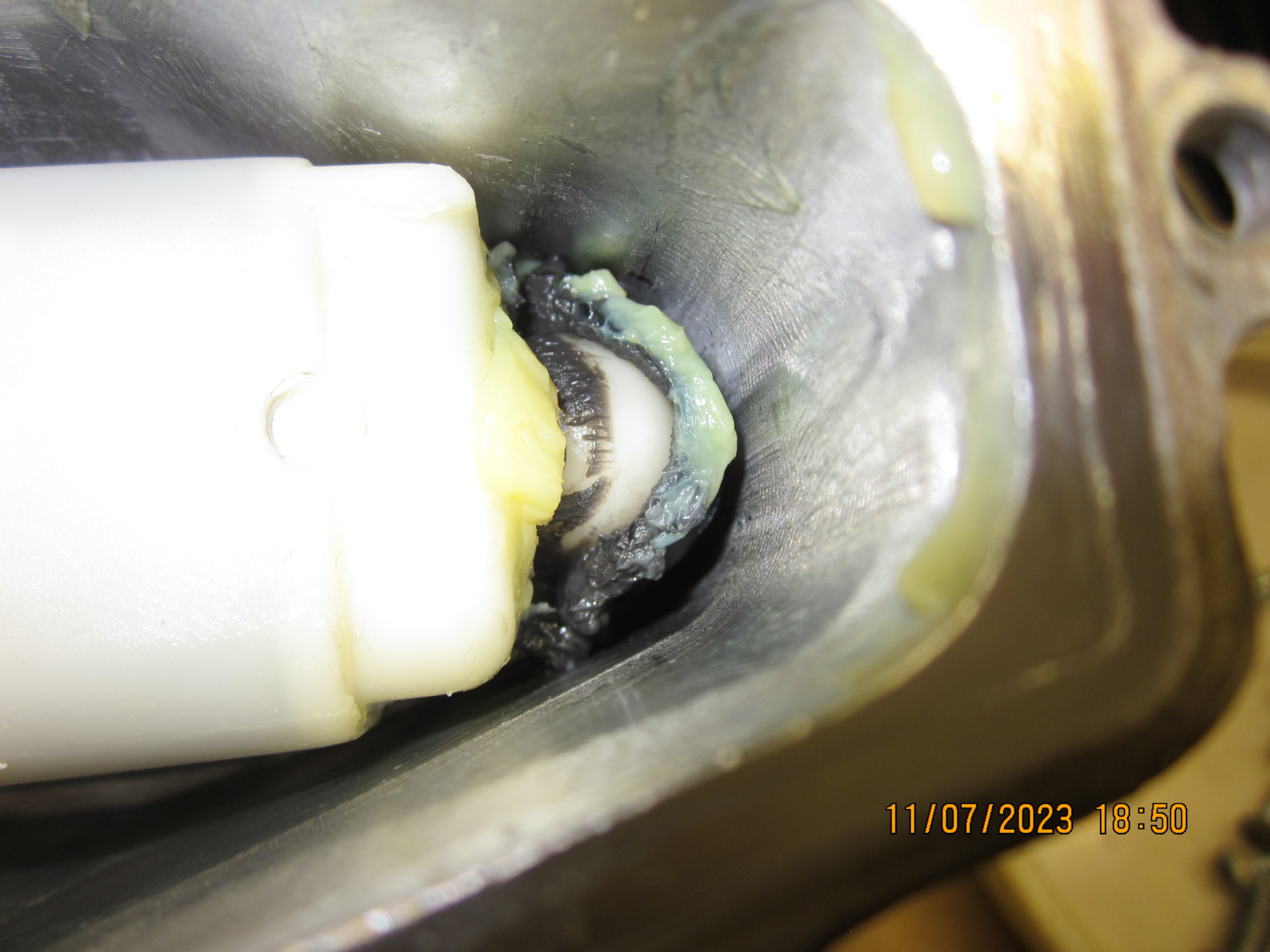

Состояние смазки на упоре коромысла в компенсатор износа
Состояние смазки на упоре компенсатора износа в шестерню
Состояние смазки на шестерне
Состояние смазки на оси шестерни
Состояние смазки на упоре пружины в корпус

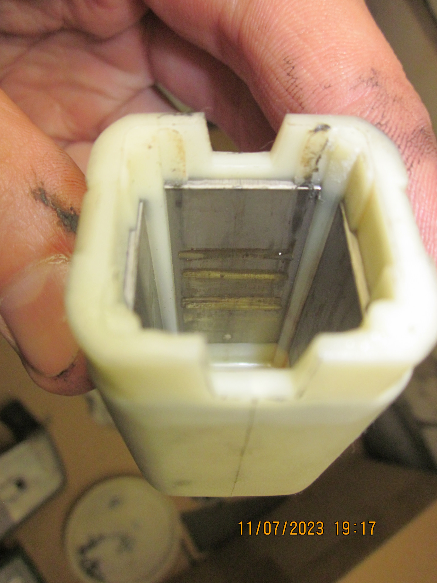

Выработка внутри компенсатора износа

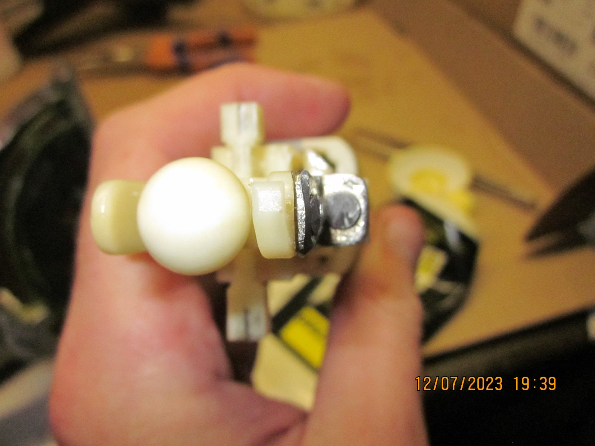

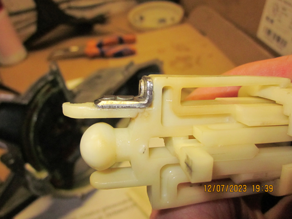

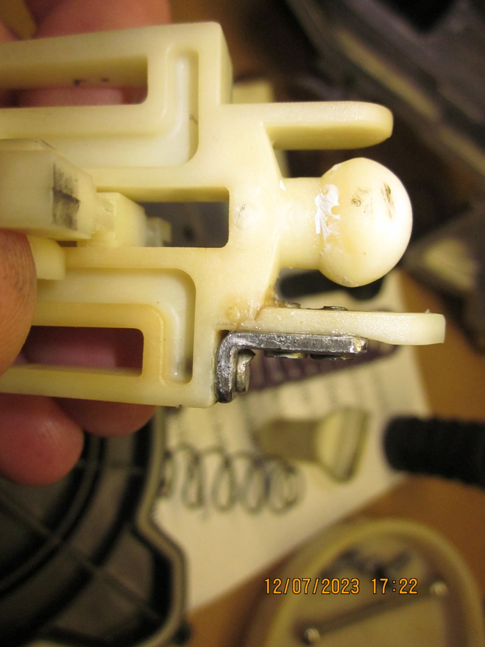

Мой колхоз с отломанным крючком компенсатора пока держится
Колхоз с крючком
Колхоз с крючком

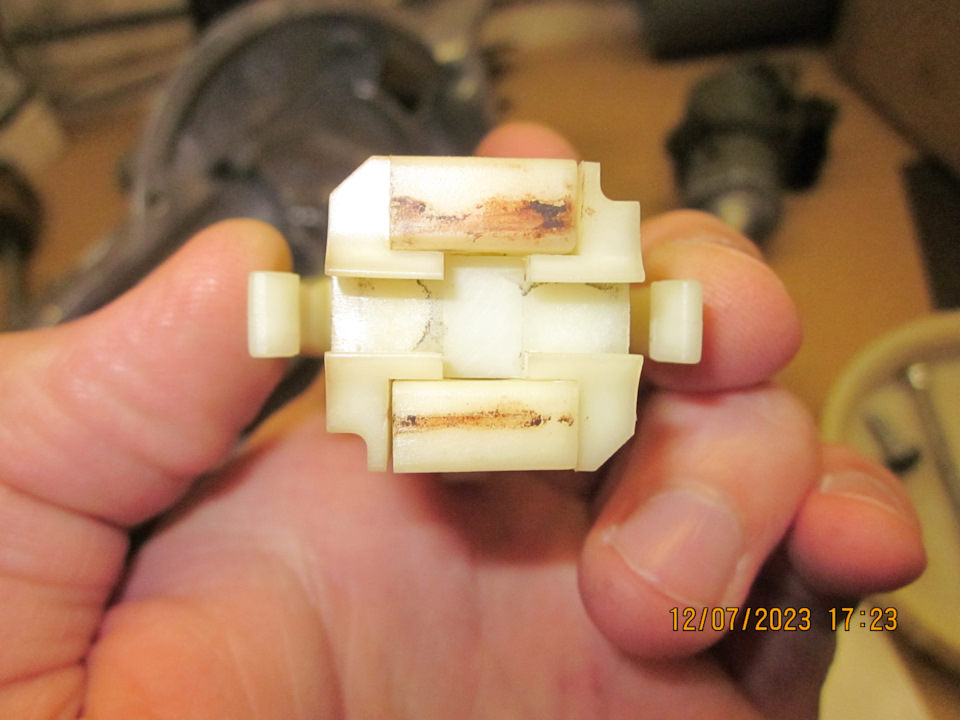

Ржавые отпечатки на компенсаторе износа

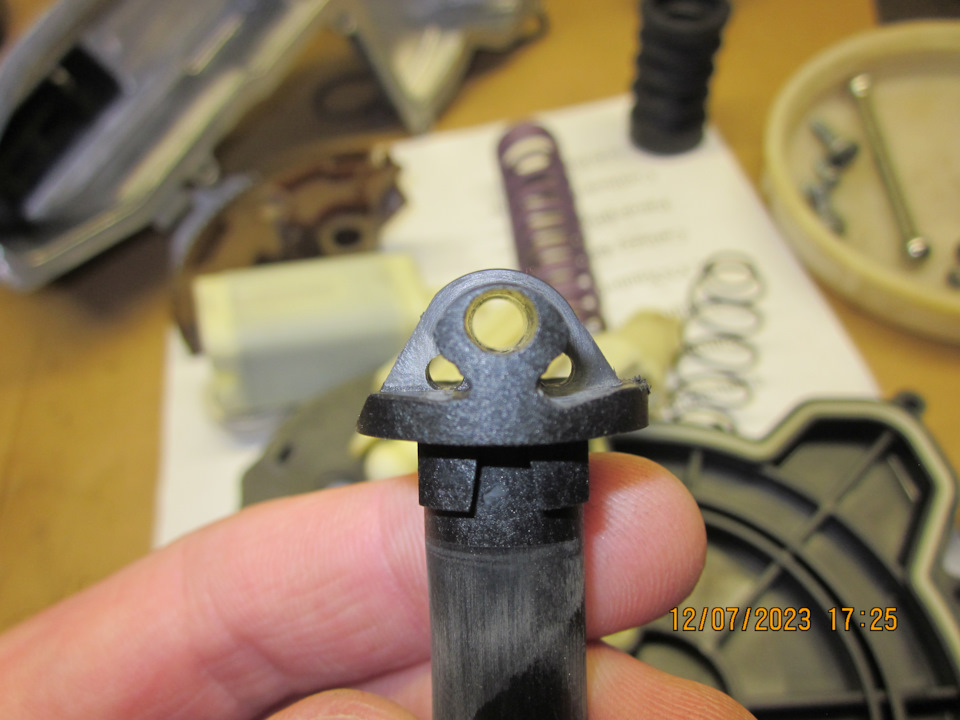

Износ на направляющей упора пружины
Выработка на головке упора пружины, упирающейся в шестерню
Выработка на головке упора пружины, упирающейся в шестерню. Протёрлась почти на прорыв…

Уже при сборке обнаружил что мой колхоз с отломанным крючком шоркает об корпус (место контакта обвёл красным). Пришлось подпилить колхоз
Уже при сборке обнаружил что мой колхоз с отломанным крючком шоркает об корпус. Пришлось подпилить колхоз
Теперь колхоз не задевает об корпус

Смазку применил всё ту же, зарекомендовала она себя хорошо, но против износа и она бессильна…

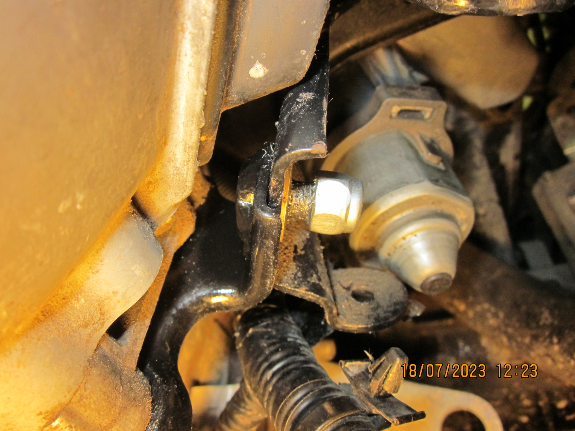

Заодно переварил резьбовую шпильку, на которой ранее подсорвал резьбу. Вместо шпильки подварил обычный болт М8*20

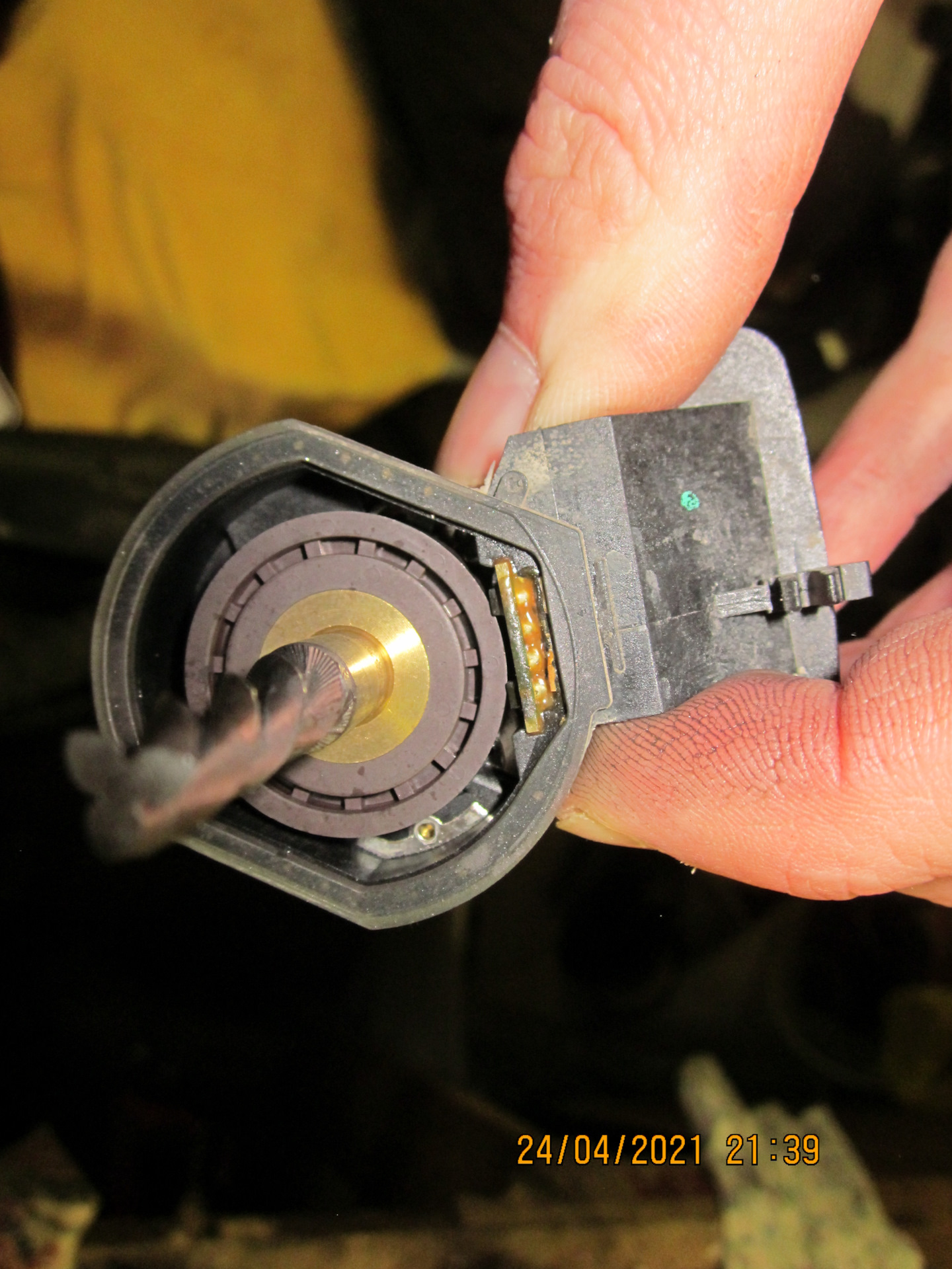

Вот тут если честно наиболее уместна пословица "не мешай технике работать". Там считывающее устройство выполнено неразборно, велик риск его своротить при попытке разборки. Пока моторчик работает его лучше не трогать.
Да разбирать то том не сложно. Два болта и завальцовка. Главное ловить пружинки щеток, они могут улететь. Для интереса вынимал, смотрел. Пыли много, продул и нанес смазку на подшипники скольжения. Но интересно мнение пользователей. Где то читал, что полезнее смазывать и чистить его…
Да я тоже на 38т.км. ревизировал моторчики, продувал сжатым воздухом и добавил немного смазки под задний подшипник скольжения. Но во как выполнено считывающее устройство мне не понравилось, решил впредь туда без острой нужды не лазить.
Я созванивался по телефону с Дзержинским производителей ремкомплектов для актуаторов, человек в теме. Обсудили много чего, помимо прочего он обмолвился о том, что народ нередко колет диск считывающего устройства, напрессованный на вал, в итоге ищет на разборках моторчики.

А что на счёт обслуживания электромотора актуатора? Чистка и смазка?
То есть акромя мотора, там датчик, типа холла стоит? Я не вникал так глубоко. Есть случаи выхода его из строя?
Да, что-то вроде того. Считывающее устройство встроено в моторчик, стоит ближе к выходному валу, а уже под ним шарикоподшипник. Сейчас фотки пошарю.
В этот узел, согласен, лишний раз не стоит углубляться.
Как колят? Попыткой снять его отвертками?
Скорее всего да. Он же пластиковый, да ещё и на пресс-посадке. Хоть внутри металлическая втулка, а обойма то один хрен из пластика, вот её и колют.
