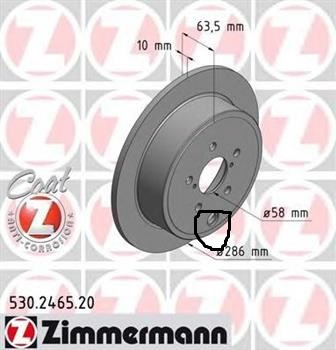

Задние тормозные диски 530246520 ZIMMERMANN (Германия). Приблизительная цена: от 2 187 руб. за один диск.
Характеристики:
Толщина [мм] 10
Высота [мм] 63,5
Вес [кг] 5
Тип тормозного диска полный
Минимальная толщина [мм] 8,5
Расположение/число отверстий 8/5
Внешний диаметр [мм] 286
Поверхность с покрытием
фаски 1 [мм] 100
отверстия ступицы [мм] 58

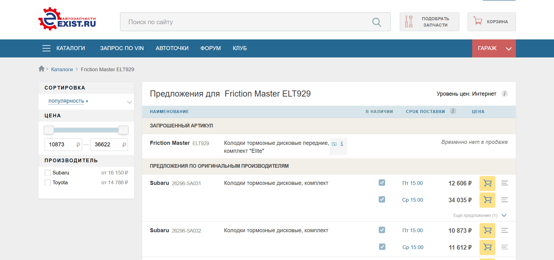

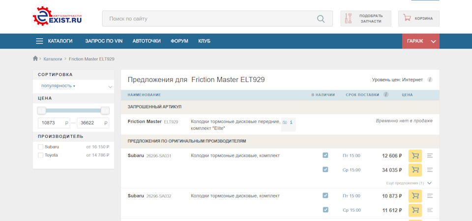

У меня показывает, что этих колодок нет. Может я не так смотрю?
Nibk берите. Я сейчас на своих авто их ставлю. Нормальные. Цена — качество.
ELT929 нет в продаже. Кто что посоветует?
Все есть. На эксисте точно. Вчера смотрел.
