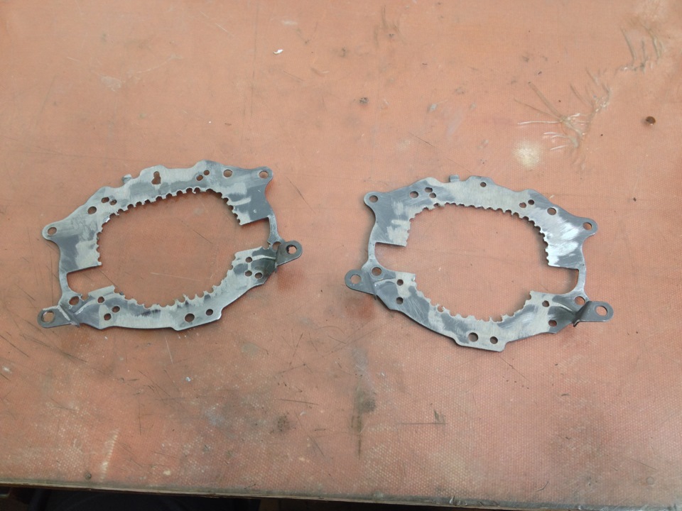

Забыл написать: почему би-модуль. Нравится как мгновенно переключается с ближнего на дальний. Только это. Ну и еще одна причина придумалась в процессе — хочу из сектора дальнего света сделать один большой габарит-ДХО. За ГТО не волнуюсь, внешний вид останется штатный.
Итак.

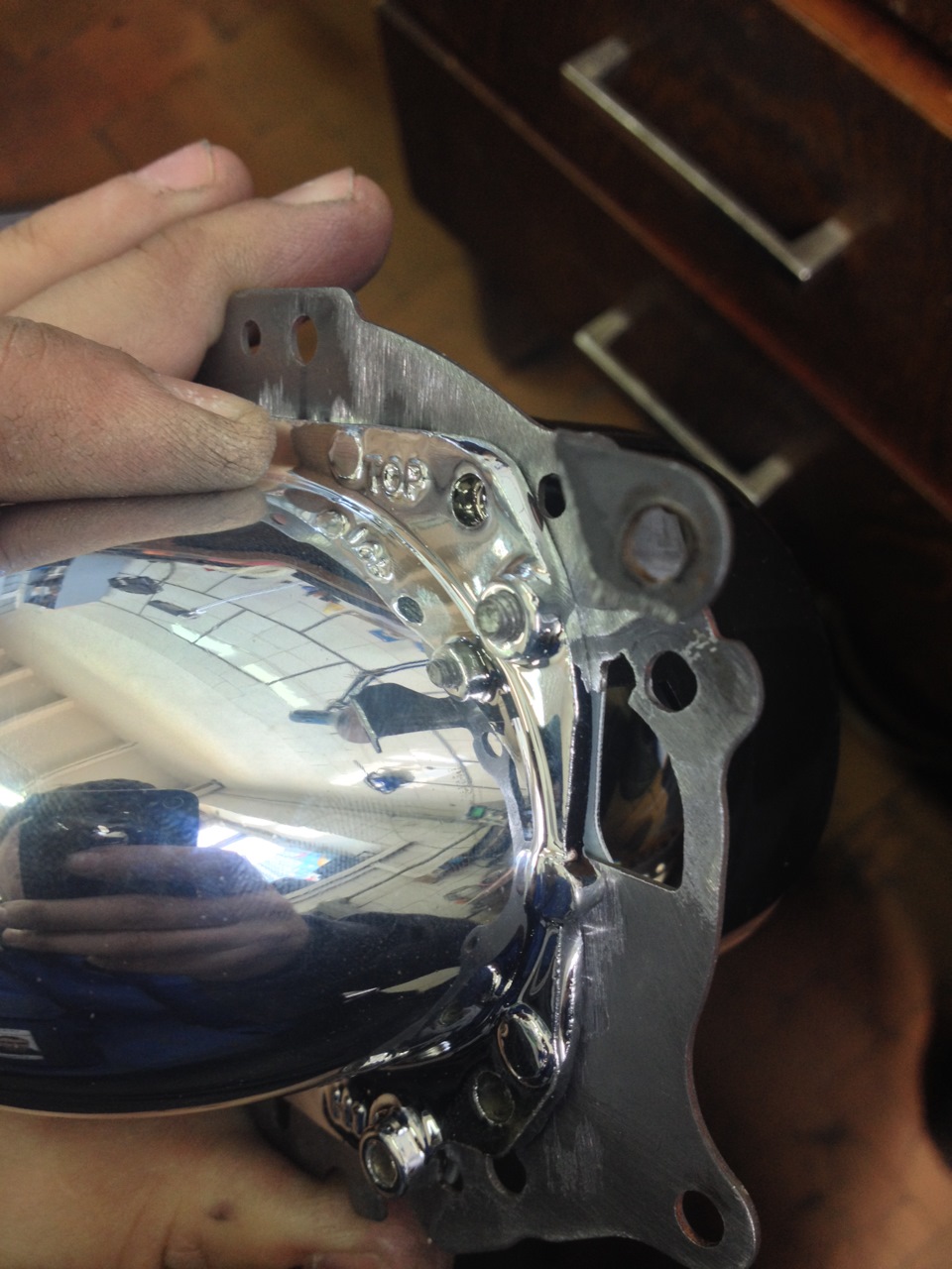

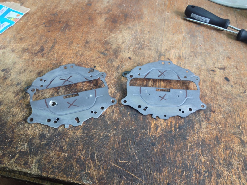

Болгаркой лишнее снимать не стал: слишком податливый материал, можно испортить. Высверлил и зашлифовал.
Примерил. Длина модуля с линзой в точности соответствует штатной, в маску корпуса не упрется. Сама линза диаметром как штатная.
Модель би-модуля могу написать в личку кому надо.
Следующий этап — полировка стекол.
