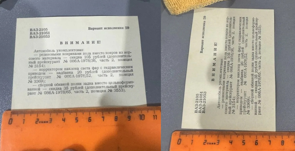

ㅤㅤЗа 36 лет в руках бывшего владельца машина лишилась бирки с кодом окраса кузова, если официально — формы 3347, и листка с вариантом исполнения. Вроде бы мелочь, но шизофрения развивается витками, и мне захотелось восполнить данный момент.
ㅤㅤТехника довольно проста: берется исходник и в фотошопе размещается на холст размером 10*7см, подбирается похожий шрифт (что, кстати, оказалось самым сложным), после чего готовим бумагу и печатаем.
ㅤㅤИтак, начнем с первого пункта — формы 3347.
ㅤㅤНа рынке есть предложения уже готовых реплик, но часть из них не накладывается на оригинал, а у другой части шрифт заметно отличается, что особенно заметно на заглавной букве К. Такой расклад внутреннего перфекциониста не радовал, и начались работы. Результатом в целом доволен, но лишь на четверочку, все же абсолютно идентичный шрифт найти не удалось.
ㅤㅤПозиция номер два — лист с вариантом исполнения.
ㅤㅤЕго точный размер я не знаю (upd в конце записи), но люди подсказали, что схож с формой 3347, отсюда и отталкивались, тем более на холст такого размера фото практически идеально натянулось. По началу я не мог найти свой 078 вариант исполнения, но Surri помог это сделать, за что ему спасибо.
ㅤㅤКстати, больше вариантов исполнения в этой записи.
ㅤㅤНа этом всё, потраченного времени не жаль и, думаю, результат вполне себе неплохой, ведь по крайней мере заполнена пустовавшая ниша.
ㅤㅤupd: в данном случае всё оказалось верно — размер повторяет форму 3347 и равен +/- 105х75мм
ㅤㅤupd2: спустя год получил полностью качественные реплики на советской бумаге, на этом вопрос можно считать полностью закрытым.

Подскажите, какой шрифт вы использовали (если не секрет)?
Добрый, для 3347 A_Grotic точно, по варианту исполнения уже не вспомню…

Размеры под краску и вариант в оригинале одинаковые или так, примерно? А то ребята спрашивают, а не помню куда положил.
Как раз я и спрашивал у вас. Размер примерный
