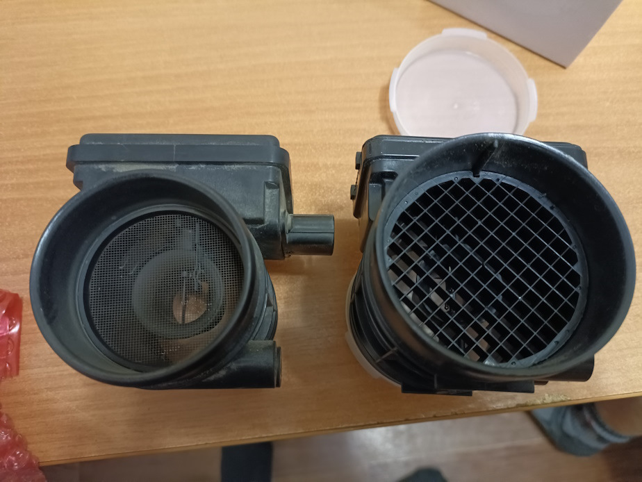

Итак, хочу систематизировать информацию о ДМРВ ибо в своё время не нашел достаточно информации, поэтому получил знания опытом.
1. существуют 2 расходомера B3H7 и B34m.
2. 1,3 и 1,5 имеют одинаковые расходомеры.
3. B3H7 расходомер для ДОрестайлинга, B34M рестайлинга
4. B3H7 Можно заменить на B34M получим лучшую отдачу двигателя. Матчасть в комментариях от ув. Moskga

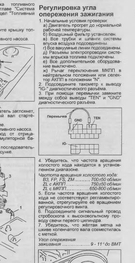

3. И только после этого настройка УОЗ и хх. При настройке УОЗ после вращения трамблера и изменения оборотов важно каждый раз ловить винтом хх обороты заново. Скорее всего первую настройку запоролся на этом моменте. Завершаем настройку только когда метка совпадает при оборотах 810

ДМРВ взаимозаменяемые, но есть ньюанс, они есть с большим диаметром раструба, а именно 70 мм, вместо 60мм наших, хотя маркировка 1 в 1
например аналог b34m в emex-e как раз больше нашего и не стоит его покупать…
аналоги не расматриваем. у двмр родных диамтеры одинаковые, потмоу что и воздуховоды одинаковые…( нюансы воздушного фильтра рестайла -другой разговор)
Иначе бы никто не смог бы поставить рест дмрв вместо до рест
Как я понял есть мазда мх5 с таким же мотором и у неё больше воздуховод…
А номерки теже что самое странное…
номера разные, моторы тоже. У меня гбц от mx-5/ miata
подскажите тогда что с УОЗ?
Клемму скидывал, высталяю по метке, трамблер уходит далеко в позднее. Ну и на ходу ощущение позднего. Тупит при разгоне. Еле еле набирает обороты в диапазоне 1,5-2,5к, потом резко вспоминает что может ехать и полетели. Если сместить раньше меток, намного бодрее себя чувствует
Наверно все таки надо писать статью про УОЗ…либо вы не правильно настраиваете базовый х.х. и уоз, либо у вас метки грм сбиты ( ошибка установки ремня)
Было бы крайне полезно) Что это, зачем он нужен и как работает я понимаю. Не могу понять причину именно у данного авто такого поведения.
Базовый хх: Перемычка в разъем, запуск, обороты на 810 винтом, вращаю трамблер до совмещения меток, затем душу хх до 750, глушу, достаю перемычку
коротко:
базовый х.х. выше рабочего х.х.
уоз привязан к базовому х.х.
рабочий х.х. становится ниже базового за счет снижения уоз.
будем так говорит что на рабочем х.х. уоз должен быть между меток…насколько -это уже другой вопрос
Естественно дмрв должен быть чист, р.х.х. закрыт, а метки на шкиве обе четко видны.
Спасибо за информацию. На рабочем хх за совмещением меток не гоняюсь, исключительно на 800 об мин.
посмотрите где у вас стоит трамблер — не практически ли в крайнем положении? стоять должен примерно 3/4 на1/4 его положения ( т.е. еще должен быть запас не много в сторону позднего)

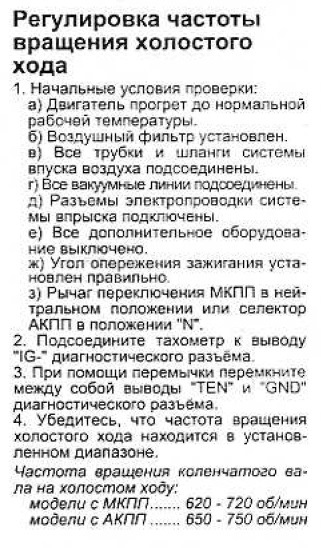

По букварю:
Ставим перемычку
ставим обороты 810
Выставляем УОЗ
Если меняются ровняем на 810, ставим УОЗ
Когда на 810 оборотах метки сошлись переходим к настройке хх
Не трогая зажигание выставляем ХХ 650-750 об-мин
Глушим
достаем перемычку
После проделанного выше (правда перед этим помыл ДМРВ и скинул клемму) даже со снятой перемычкой УОЗ на месте на холостом ходу(ради интереса смотрел уже). Машина поехала. Спасибо за помощь)

Про книгу — сейчас у меня нет под руками фото книги легион дата, вечером я вам дам точную картинку что же там написано -потомоу что много умов было сломано что за ребус такой…
Дальше. Что происходит в сервисном режиме с перемычкой? И сразу второй вопрос, тот УОЗ который зашит в таблице режимов в ЭБУ, должен всегда соответствовать тому, что физически происходит в железе? Т.е. если ЭБУ расчитал что в данный момент в таком то режиме требуется уоз 26 градусов, выполнил задержку 9 градусов от максимально возможного уоз 35 градусов, фактически в железе всегда в момент появления разряда на свече поршень должен быть в положении 26 град до ВМТ?
в сервис режиме мы
1) ставим х.х. ( слово базовый уберу в скобки) т.е. мы физически настраиваем путем регулировки расхода воздуха обороты ( которые ничем не _корректируются_ в сервис режиме) которые рекомендованы заводом.
2) мы настраиваем угол опережения зажигания, который в сервис режиме ничем не корректируется . и рекомендован как изначальный. Производитель связал эти две регулировки чтобы не было путаницы и кривотолка.

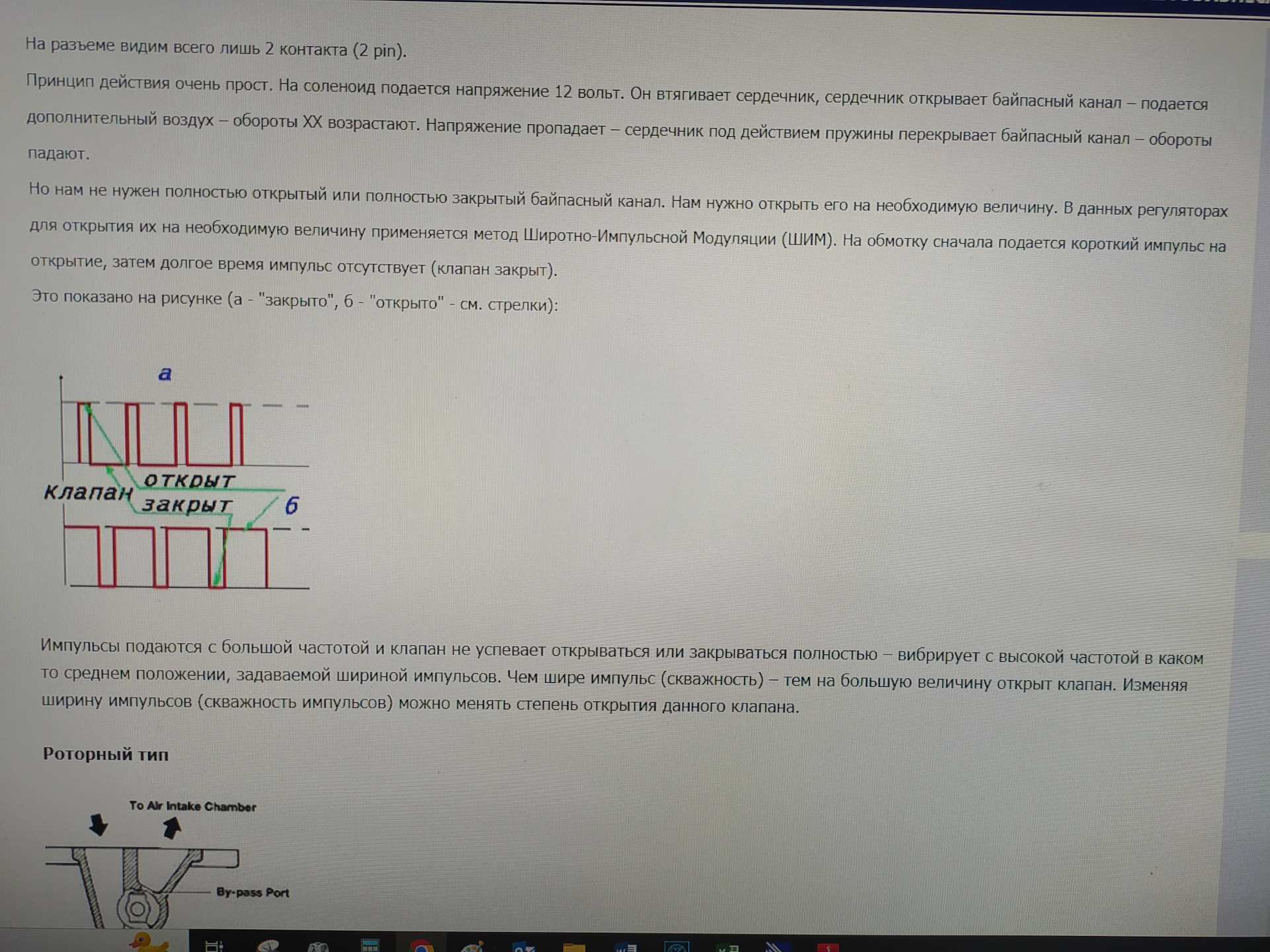

ну не умеет р.х.х на демио точно регулировать…вот его конструкция
a.d-cd.net/4f97862s-960.jpg
a.d-cd.net/8d97862s-960.jpg
Эта информация требует проверки. Похожа на чушь какую то. От РХХ и не требуется точная регулировка. Его задача грубо отшагнуть на определённое количество ступеней и всё. Дальше дело за уоз.
какие ступени у электромагнита с сердечником?

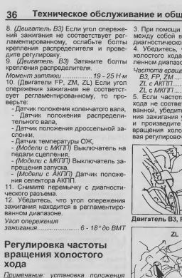

вот вам фото ( как я обещал) из руководства по демио…и как я говорил для разных двс и акпп — обороты разные настраиваются базовые ( обвел в кружок)…
а вот загадка для ума…какое число написано в строке "угол опережения зажигания…" кто что видит?
Эта загадка называется очепятка, у фамилии 9-11 градусов в таком же разделе, те. 10 номинал

Да кстати, вы что реально не знаете как работают на ШИМ регуляторы РХХ соленоидного типа? Вы даже не знаете как РХХ работает на Демио а строите теории…
вы мне обещали показать как закрытый клапан р.х.х. может уменьшить х.х. -я все не дождусь
Как может клапан быть закрыт если на него сигнал ШИМ идёт на ХХ? Вы как себе это представляете? Или вам сфотать форму сигнала в довесок?
как может закрыт? легко — сигнал не подается пружина придавливает…зазор в теории можно отрегулировать но лучше этого не делать.
Если у вас без нагрузки начнет работать р.х.х. ваш двс начнет колбасить по оборотам…вы сразу это поймете…
Сигнал шим на ХХ подается, читайте ваш любимый мануал
если без нагрузки, на демио, в х.х. будет вмешиваться р.х.х — то вы точно об этом узнаете…двс колбасить начнет
Вы не читаете что я вам пишу, на РХХ идёт сигнал шим на холостом ходу и он работает а не отключён как вы пишите
именно отключен. и он закрыт ( если щель в нем не накручена) регулируется шестиграником

И ещё. Вам доводилось листать мануал по мазде фамилии 1998-2003 модельных годов BJ серии? Там тоже устанавливался двигатель В3. Есть и регулировка УОЗ, и частоты вращения ХХ. Но там нет никаких отдельно базовых оборотов, и регулировка частоты вращения с перемычкой и там и там с широким допустимым диапазоном 650…750 оборотов, те примерно пох. И уоз при регулировке 9-11 град, и регламентированный диапазон после снятия перемычки 6-18 средний 12. Вот эти данные логичны. А ведь машины одногодки и движки В3 у них одной генерации стояли, только ресиверы впускные другие, потому что воздухан с другой стороны стоит. В чем тогда прикол с Демио?
все там есть…и мануалы у меня к ним есть…
Ничего там нет, никаких таких приколов, могу отфотать. И самое главное там без разницы АКПП, МКПП…
ну слова " базовый" вы не можете найти, а что то х.х. и уоз настраиваются с перемычкой — вас не смущает?
а картинок я могу вам столько накидать…по всем двс мазда…поэтому я говорю что надо писать статьюс картинками а не холивар в коментах
Слова базовый в мануале демио нет, зато опечатка — вероятно. У Фамилии с В3 что при настройке уоз что при настройке ХХ обороты одинаковые и допустимый диапазон целых 100 оборотов, те примерно. И нет разницы АКПП и МКПП. В чем прикол? Все ваши теории не канают когда В3 стоит в другом кузове?
смотрим в фото что я приложил, и скажем что — рабочий х.х. у b5 и b3 акпп — действительно 790-810 …или рабочий все же меньше? сходите у себя посмотрите…

я вам говорю были машины где не 10гр, откройте мануал не на только фамилию.
и про акпп — я уже показал — что отличия есть…и то что угол при настройке с перемычкой -выше чем обычных холостой -я тоже показал…
А я вам говорю что фамилия BJ и ваша Демио одной генерации машины. Если вы мне про В3 из восьмидесятых пытаетесь втереть с другим уоз ну может быть.
я вам показал что даже для более современного zl — для мкпп и акпп — разница есть! вы сказали что в руководстве вообще нет такого разделения!
цитата: "И самое главное там без разницы АКПП, МКПП…"

И кстати для zl мкпп диапазон даже более широкий куда и АКПП помещается полностью. Те просто вообще без разницы
а это тогда откуда? опять нет разделения акпп — мкпп…
выже сказали что вообще такого нет в книге!
Так там и разницы то нет никакой
650 и 800 это совсем одинаковые числа
700…800 везде смотрите внимательно
nivanomad
ага только что то для акпп 650 оборотов уже не катит

фото с руководства фамилии…где написано что после снятия перемычки надо что то крутить? где написано что должно быть четко по метке — а не 6гр к примеру?
Так что лучше, ездить и тупить на 6 градусах или нормально подрывать на 12? Или что лучше ездить и детонировать на 18 градусах или лучше к идеальным 11…12 вернуться?
а я то идиот писал до этого что только в качестве тюнинга и то осторожно американцы говорят про 14 градусов при 850…на высокачественном бензине…а вы хотите 12 при х.х. …мда…детонацию еще на мазде не ловили?
видимо вы смотрите в книгу и не понимаете какие числа к чему относятся…если бы была бы общая книга про бмв и там написано было заливать соляры вы бы и в бензиновый двс залили бы…
Откройте ещё раз мануал про фамилию, там чётко указано 9…11 при регулировке и среднее 6…18 без перемычки, среднее 12.

а вот и зажигание с диапазоном…и тоже не понятка…как зажигание вдруг станет 18…хотя если это касается двс с датчиками кв и распредвала — то там броски могут быть…но если зажигание выставлено в ручную трамблером — более чем уоз первоначальный быть не может

Цитата легко, прочитайте п. 12 мурзилки от Демио. Там есть слова убедитесь что УОЗ соответствует "регламентированному". И это же слово "регламентированный" есть в п. 8 (белая метка) . Когда я вас спросил что вы будете делать если после извлечения перемычки ваш УОЗ не будет соответствовать регламентированному в п. 8 (белая метка) вы не ответили. Я отвечу за вас — РЕГУЛИРОВАТЬ винтом ХХ что бы СООТВЕТСТВОВАЛО РЕГЛАМЕНТИРУЕМОМУ п. 8, согласно требований по. 12

Ох как сложно…главные отличия этих ДМРВ в том что у до рестайла -нет фиксированных значений, и ЭБУ калибрует значение 0 подачи, изменяя опорное напряжение. ПОЭТОМУ обязательно при промывке или замене ДМРВ надо снимать клемму акб и по новой калибровать.
а у рестайла уже более точный ДМРВ с более высоким быстродействием. и у него четкое значение на определенный расход ( как у современных).
Замена до рестайл на рестайл — прибавляет динамики так как быстродействие лучше.
Без проблем настраиваю зажигание на до рестайле с дмрв рестайл.
