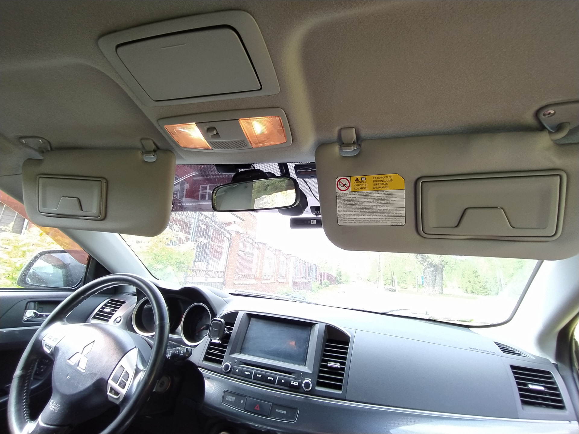

Небольшая доработка интерьера лансера. По заводу не было зеркала на пассажирском козырьке, но всегда хотелось его туда добавить и вот на улице потеплело и наступил подходящий момент для переделки.
Сначала планировал взять водительский козырек с праворульной машины, но посмотрев ценники решил, что будет дешевле и интереснее установить зеркало самому, благо такой опыт в интернете уже имеется.
В качестве донора взял козырек водителя от леворульного лансера — выбрал самый дешёвый на фарпосте.
Сразу оговорюсь, что живу сейчас на съёмной квартире и в инструментах поэтому был сильно ограничен, но на мой взгляд, получилось неплохо…
Зеркальный элемент приехал в удовлетворительном состоянии, есть небольшая коррозия по краям зеркала, но почти незаметно и на скорость не влияет. На разборке решили написать обозначения маркером прям на зеркале, так что сначала пришлось его отмывать и оттирать спиртом.
После этого, я погрел его феном и начал потихоньку отдирать от основы. Приклеен он в четырёх точках на какой-то твёрдый клей похожий с виду на термосопли, но от температуры почти не меняет своих свойств. Но если надавить посильнее в принципе поддаётся и отдаёт нам наше заветное зеркало 👍
Изначально думал переклеить его просто поверх имеющегося козырька поэтому выломал торчащие "крепления", что впоследствии как оказалось можно было не делать…
Также отказался от идеи клеить поверх так как от этого зеркало будет сильно выпирать, а по заводу оно утоплено. Решение — будем вскрывать пациента!
Аккуратно подрезая кожу и вытаскивая внутренний паролон, кстати все обрабатывается без проблем ножом и ножницами. Я добрался до внутреннего картона и понял, что он такой же в точности как и у донора, то есть все отверстия там уже есть и можно было не выламывать крепления!
В общем вырезал внутренности ориентируясь по отверстиям в картоне, аккуратно поддевал кожу, чтобы она была с нахлестом как на заводском варианте. В принципе ничего сложного, как только получилось утопить зеркало, я взял то, что было под рукой — эпоксидную смолу и промазал ей кожаный лоскуты и зеркало по контуру. Прижал всякими тяжёлыми штуками, какие нашёл в квартире))
Ждём сутки и смотрим на результат:
Немного зажал уголок в правой нижней части, но в целом смотрится неплохо! Также учитывая, что делалось это все "на глаз".
Всех с пасхой 🎉
