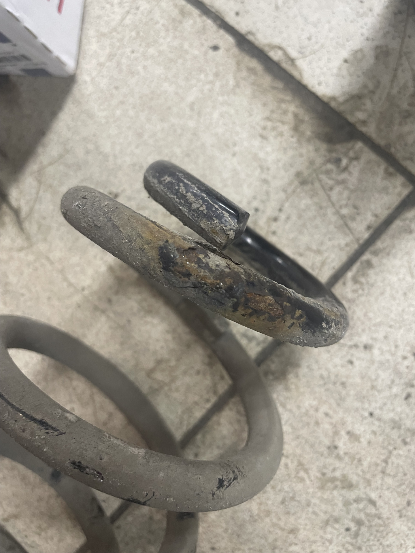

Оригу тоже это не обходит стороной. Я оригинальные Ппд снял с явными следами коррозии на пружинах задних. Сколько бы еще катались не известно. И стоит учитывать что ппд жесче и витки трутся друг об друга явно меньше
Возможно от региона использования зависит тоже. Моим пружинам ППД около 8 лет, им хоть бы что. Грязные разве что были. А так согласен, проблема встречается со сломом пружин, ну что поделать, буду надеяться, что обойдется) всегда можно заменить в случае чего.
