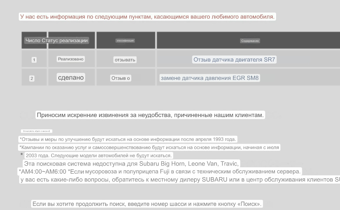

Не проездив и 2 недель после того как забрал авто. В очередной прекрасный утренний час, форь выдал огромную гирлянду из ошибок. Грешил на авто сигнализацию, т.к поставил ее двумя днями ранее… но как оказалось после визита на диагностику, неисправность датчика давления EGR. Ну думаю отлично, приехали…

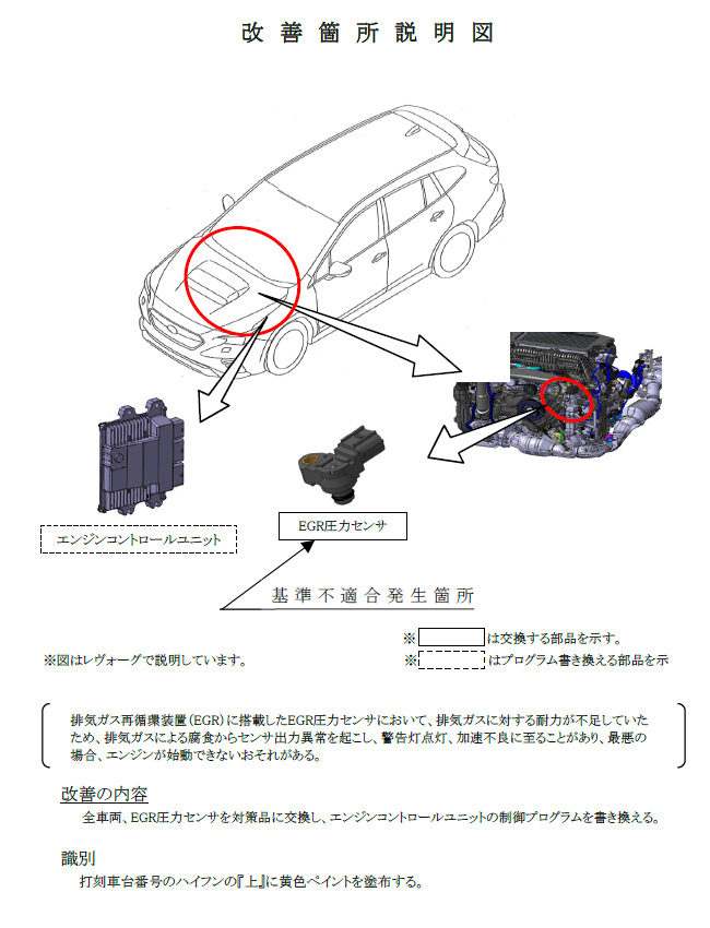

До этого пока ждал авто из Японии посмотрел на японском сайте по своему номеру кузова, какие отзывные компании проводились, и запись был одна как раз по этому датчику, но японец почему то решил не заниматься заменами… Что очень обидно т.к это случилось после 1.4 тыс. километра пробега по матушке России и я на столь быструю кончину этого еб***** датчика не рассчитывал.
В отзывной компании указывается что датчик имел свойство каррозировать, что могло привести к тому что автомобиль попросту мог не завестись. У меня же обратная ситуация, авто пока заводится, но потерял немного в тяге. Оригинальный номер датчика : 22627AA650.
Вопрос кто уже сталкивался, где найти или у кого нибудь есть такой датчик на продажу?
Ждать с японии 2 месяца, что очень и очень долго.
На русскоязычных сайтах информации практически нет(
Так же в отзывной компании написано что необходимо переписать программу управления двигателем, делал ли кто подобное и нужно ли?
Двигатель CB18 для японского рынка

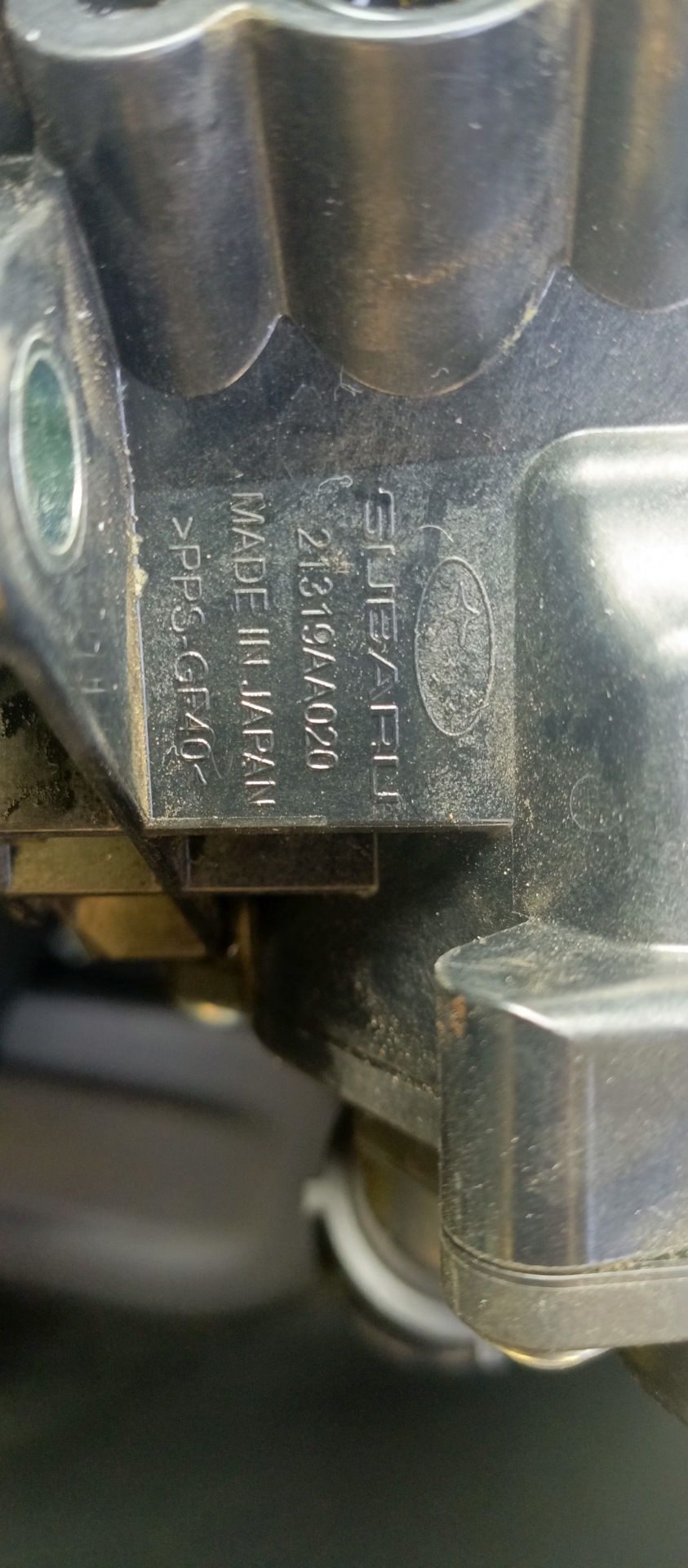

Вероятнее всего эта проблема ждет всех владельцев данного двигателя рано или поздно, как проблема с термостатом у SK с двигателем FB25

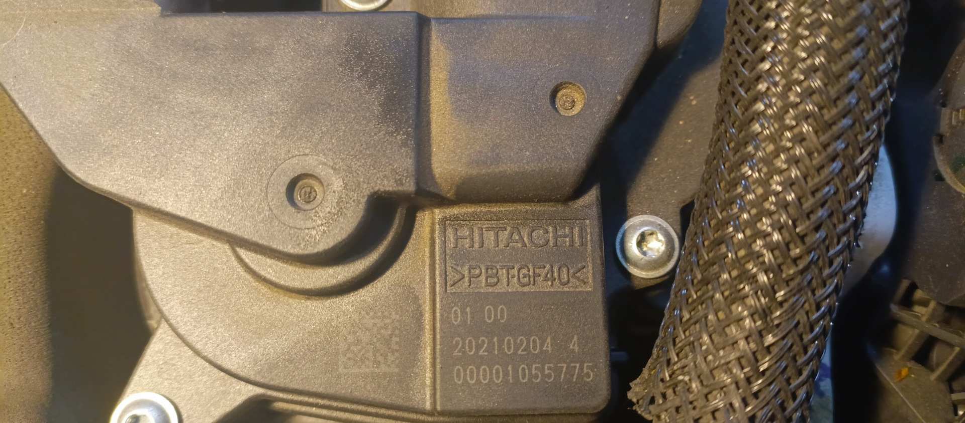

Вот здесь указан год
Сейчас покупаю термостат 25 года, говорят вроде бы что на нём такой проблемы нет😊 Наверное пока новый😂🤣
Термостат был 21 года
Субару Форестер 2021 SK5, CB18 машина БП по России. Пробег 81000. км отрыгнул термостат, жду пока приедет новый. Пишут что следующий на очереди ЕГО (датчик)
термостаты на CB18 тоже рыгают, так что расслабляться не стоит. EGR та еще гадость, тут она уже под три отзыва попадала. Так что мотор оказался крайне сырым и мутным по характерстикам.

Как гласит сайт subaru под отзывную компанию попало 95484 автомобиля, все с моторами cb18, новые forester, outback, levorg. И попадают под неё машины вплоть до 2024 года выпуска. далее уже все модели выпускаются с иным датчиком (неподверженный коррозии от выхлопа). В теории больше дохнуть не должны.
Как понимаю, в свободной продаже, теже самые бракованные датчики, которые ставились и на конвейере сначала выпуска cb18

Привет. Попробуй спросить на ютубе у youtube.com/@subaruautobl…a_555?si=9wQKfGzfbRM8DDen, он писал в комментариях что-то связаное с датчиком. Сам решил глянуть свой кузов по отзывной кампании, но что-то ничего не отображается, это плохо или хорошо? Сайт recall.subaru.co.jp/lqsb/…411-1217765855.1710558131
Я не нашел контакты владельца канала, написал на почту ему…пока в ожидании ответа… Сайт работает не особо корректно, час назад спокойно пробивал свой кузов, сейчас почему при нажатии кнопки поиска по номеру кузова ноль реакции. Наверное не хорошо и не плохо, хорошо что все детали соответствуют качеству, а плохо что в случае неисправности не понятно куда копать, т.к возможно случай единичный

Глянул по своему, так понял менялось)

С июня 21 года исправленные уже идут говорят. Хотя пока особо не слышал, чтобы на других до этой даты выходили из строя.
Да тут есть несколько постов по выходу из строя термостата, но там двигателя FB, про CB не слышал, да и подход в нем другой, поэтому возможно и не потребуется замены.
