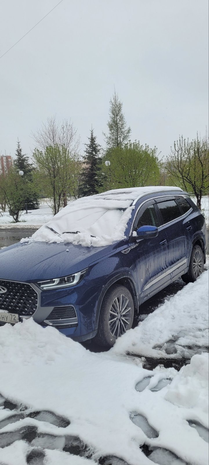

Выпал тут у нас в Сибири неожиданно снега малеха…

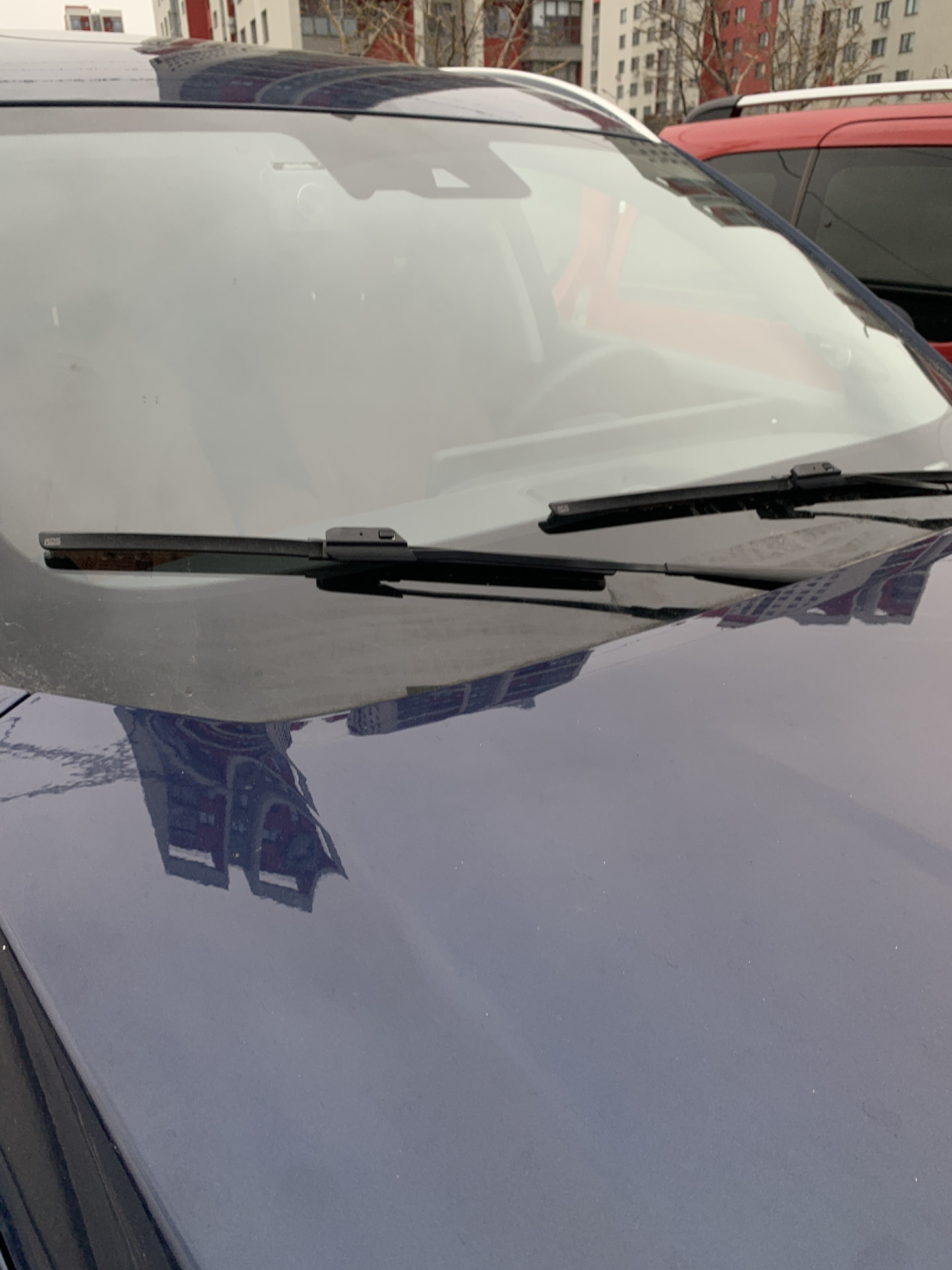

С вечера забыл выключить дворники и когда с утра завел машину они пару раз попытались счистить снег…очень мокрый и тяжелый снег…
В итоге в дворниках что то где то проскочило и они стали выше сантиметра на 1.5-2 от нормы( обратно не встают!
Ребята! Вопрос что делать? разбирать\раскручивать и опускать?

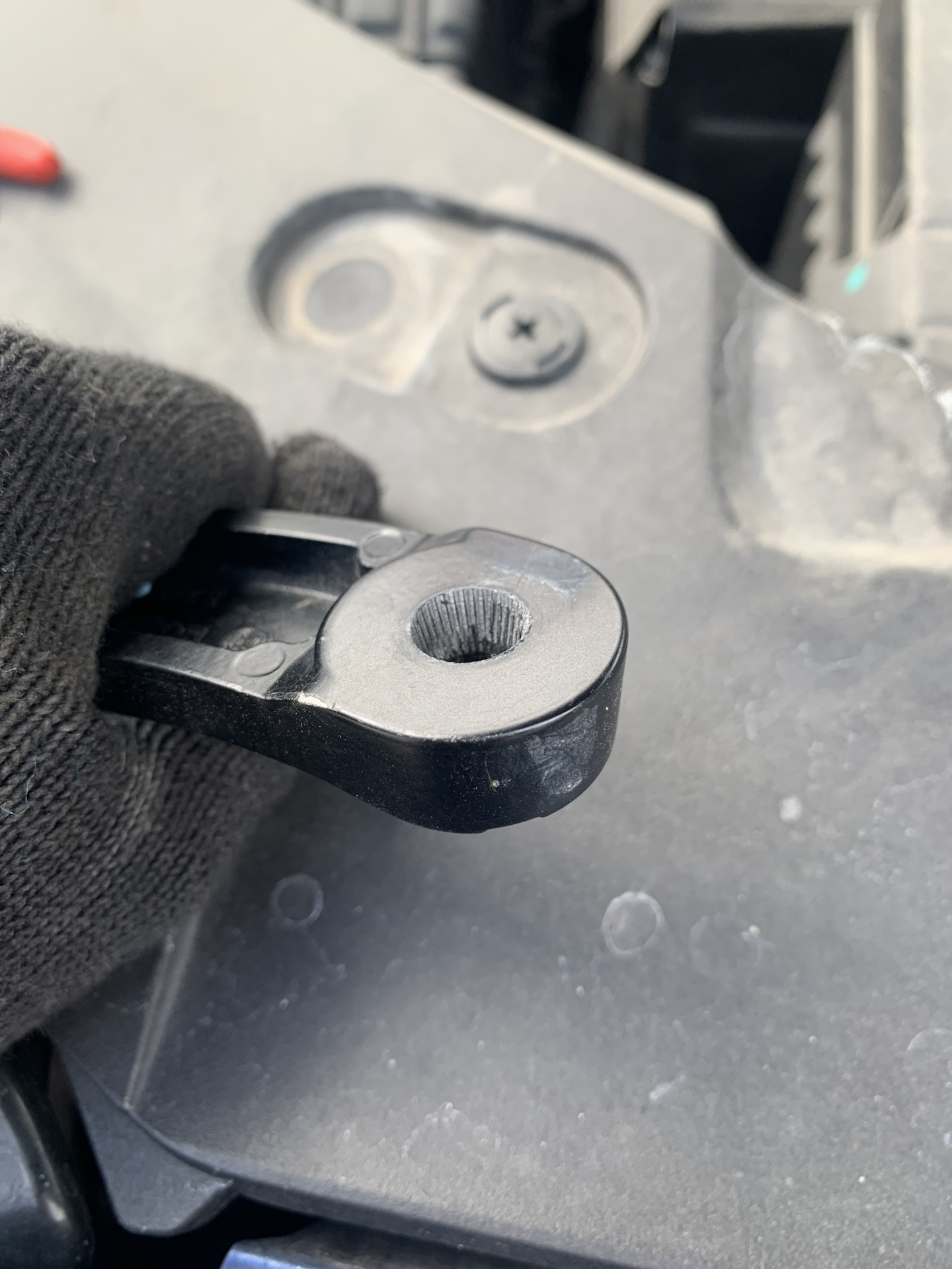

Тайна дворников раскрыта!)))
Слизано немного шлицов( выставил как надо и затянул от души…
Шлицы слизало походу, либо прикручены «от руки» были

А на поводках и не должно быть шлицов, просто конус, шлицы только на привадах.
А я о приводах и говорю

Не за что! Смотри аккуратно, там зубья провернуты и закушены, снимать будет трудно, стекло не повреди, вероятность очень большая, я пытался аккуратно, но не получалось психанул и вырвал, и все получилось))) но ты так не делай)) сьемником пробуй аккуратно

Да просто провернуло и всё, они с завода не протянуть. На стекле внимательно посмотри, есть метки для правильной установки.
Не знал. А как они выглядят? Я про метки
Две риски и точка между ними, посмотрите, увидите.

Попробуй сначала в сервисный режим перевести (заглушил, один раз переключатель дворников вниз)
Пробовал…не помогло
Запасаетесь ключом ( не помню только 10 или 12), снимаете заглушки на поводках, расслабляете гайки и выставляете как надо, закручиваете и алга!
