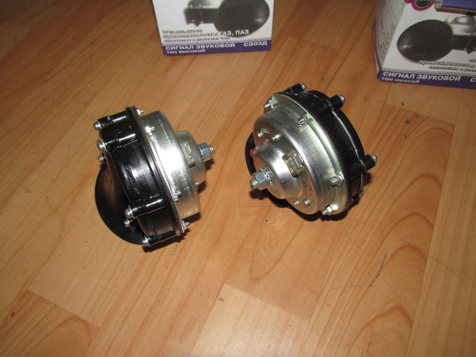

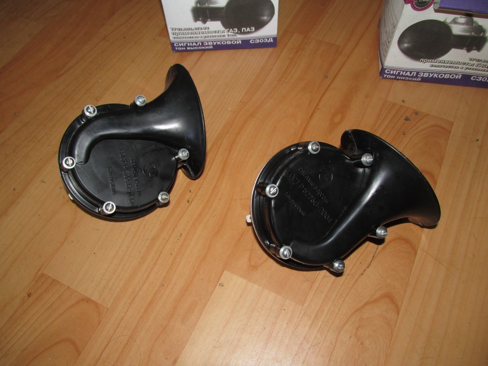

Наконец-то приобрел нормальные сигналы, все никак руки до сигналов не доходили…

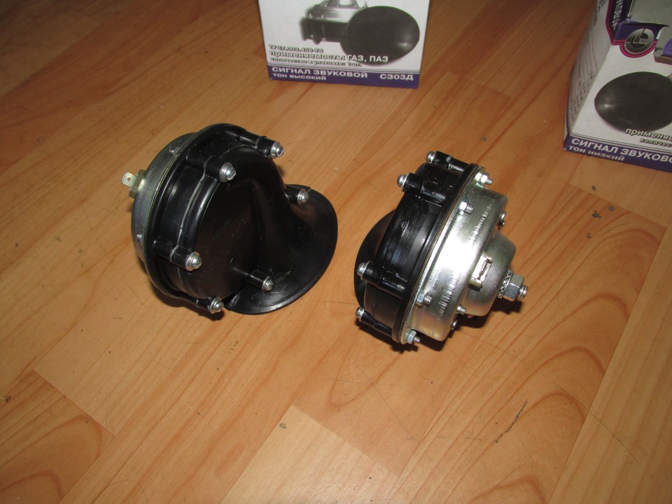

Сигналы "Волга" С302Д / С303Д (22.3721 / 221.3721):
За сигналы отдал 3.500 тн. (20$)

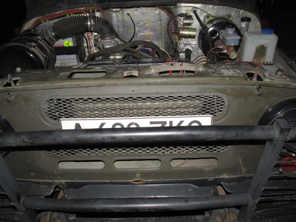

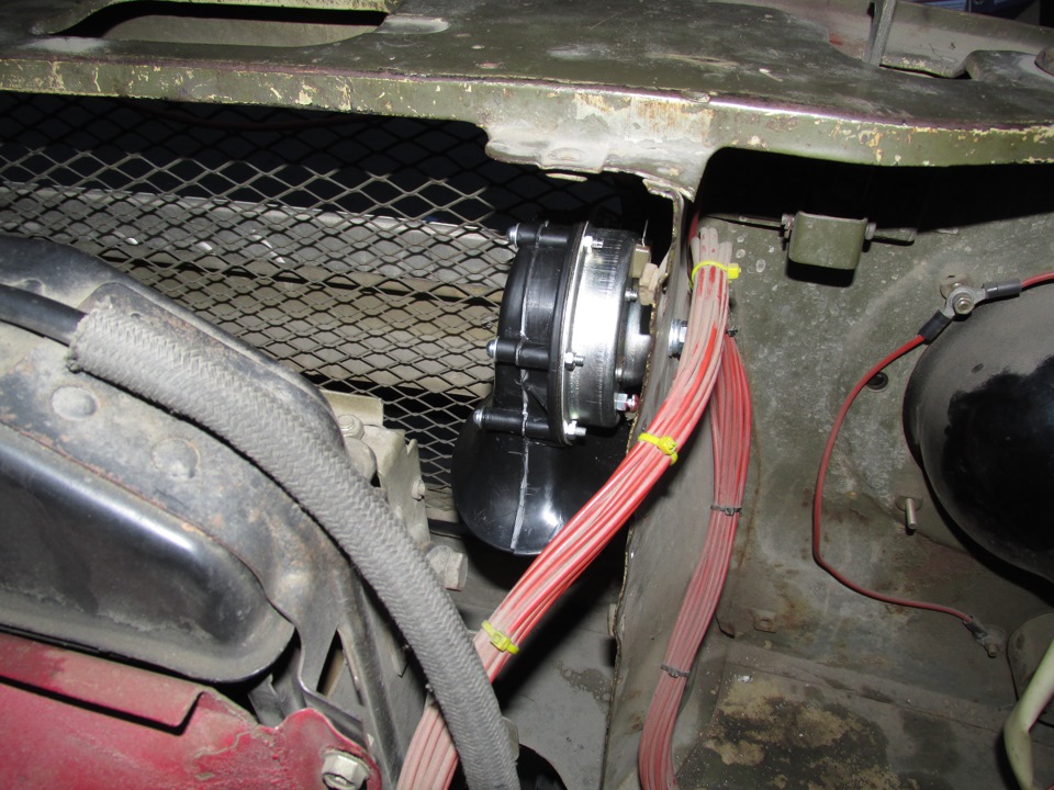

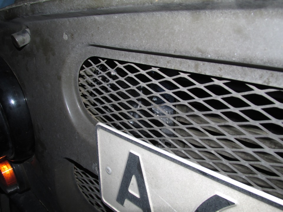

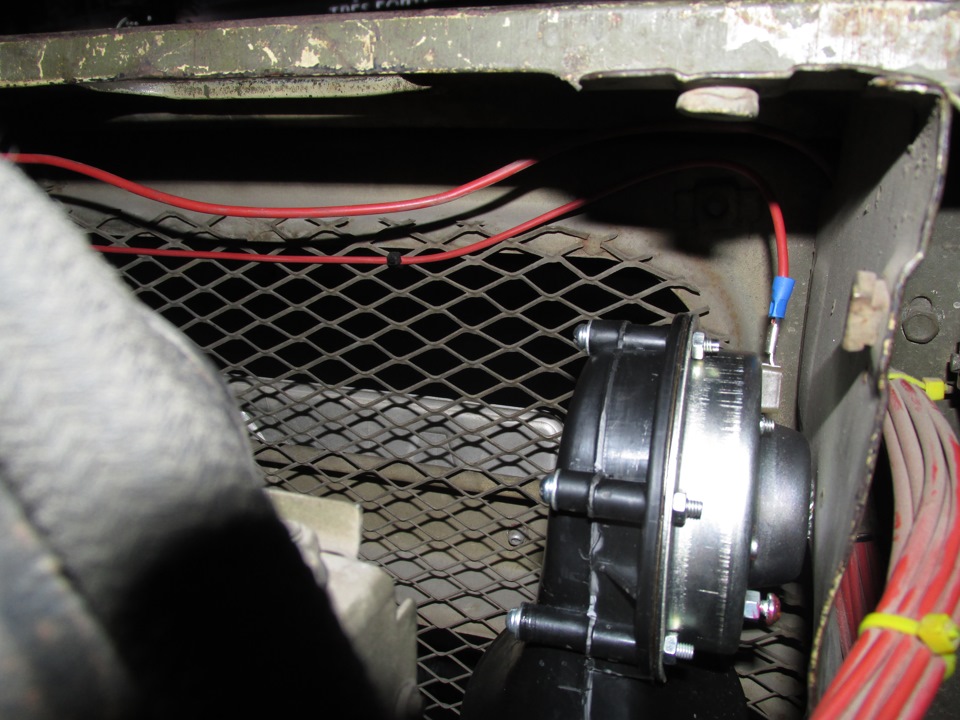

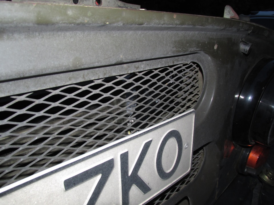

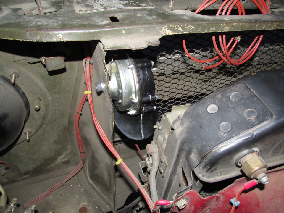

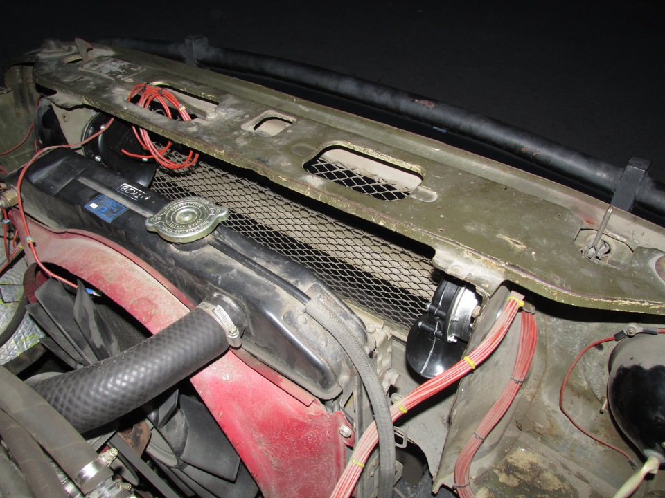

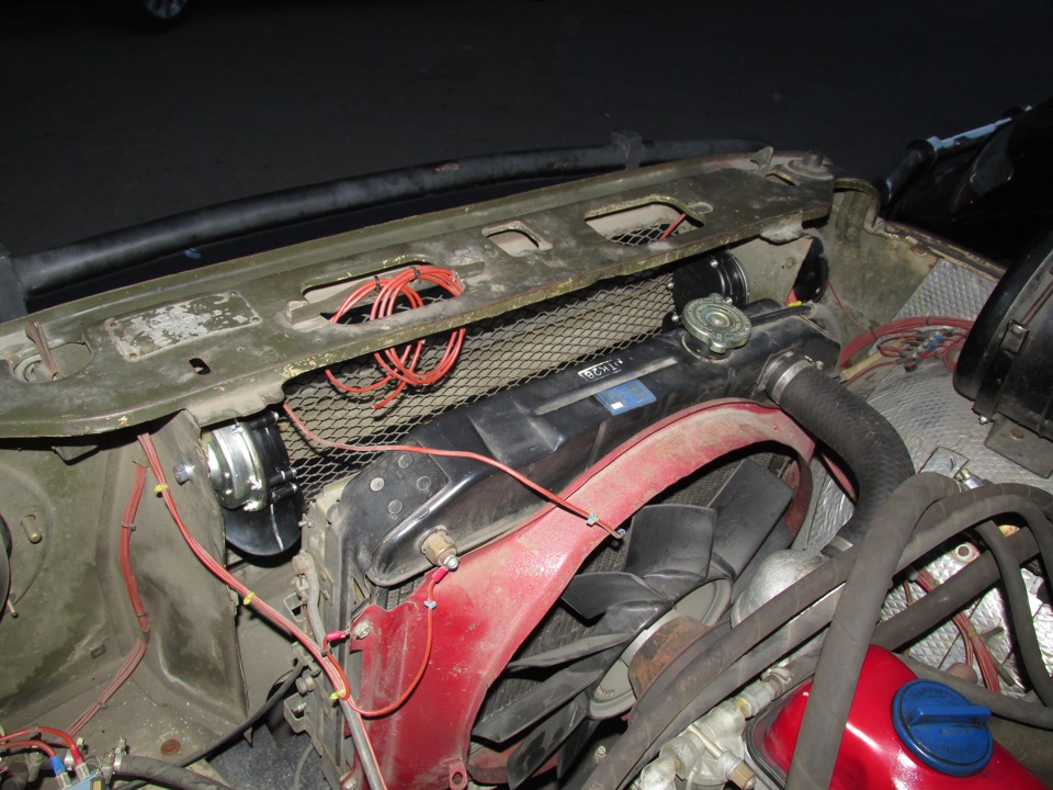

Ставим сигналы:

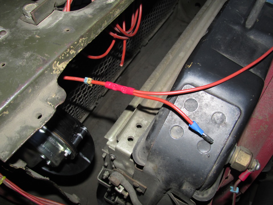

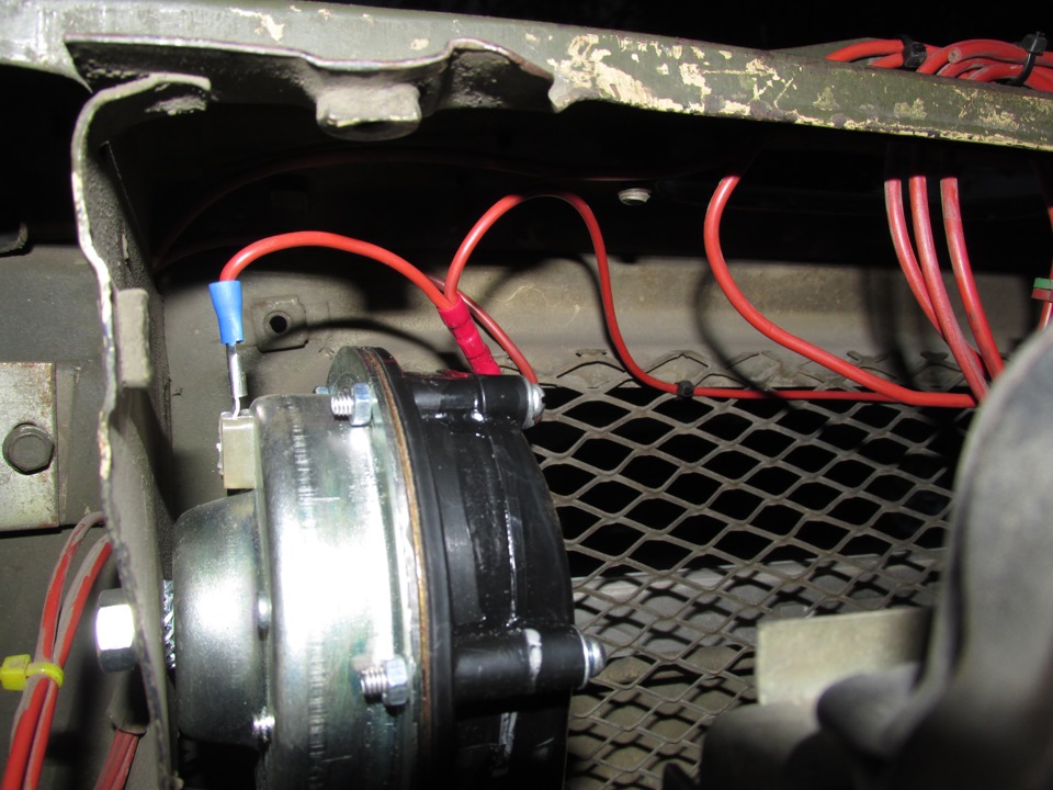

Подключаем сигналы, провод от реле левой кнопки сигнала идет 2.5 кв., от него ставим соединитель,
а от соединителя уже два провода на 1.5 кв на низкий и высокий тон.
Ну и звук сигналов:
Так как у меня проводка реализована под два разных сигнала, одна кнопка с левой стороны
вертолета, другая кнопка с правой стороны, на каждый сигнал стоит свое реле, и выведено
два провода. Получается левая кнопка будет работать на Волговские сигналы, а для правой
кнопки думаю подключить какой-нибудь другой сигнал, типа дудки. Или может "ква-ква"
как у полиции? У кого какие варианты будут для второго сигнала?

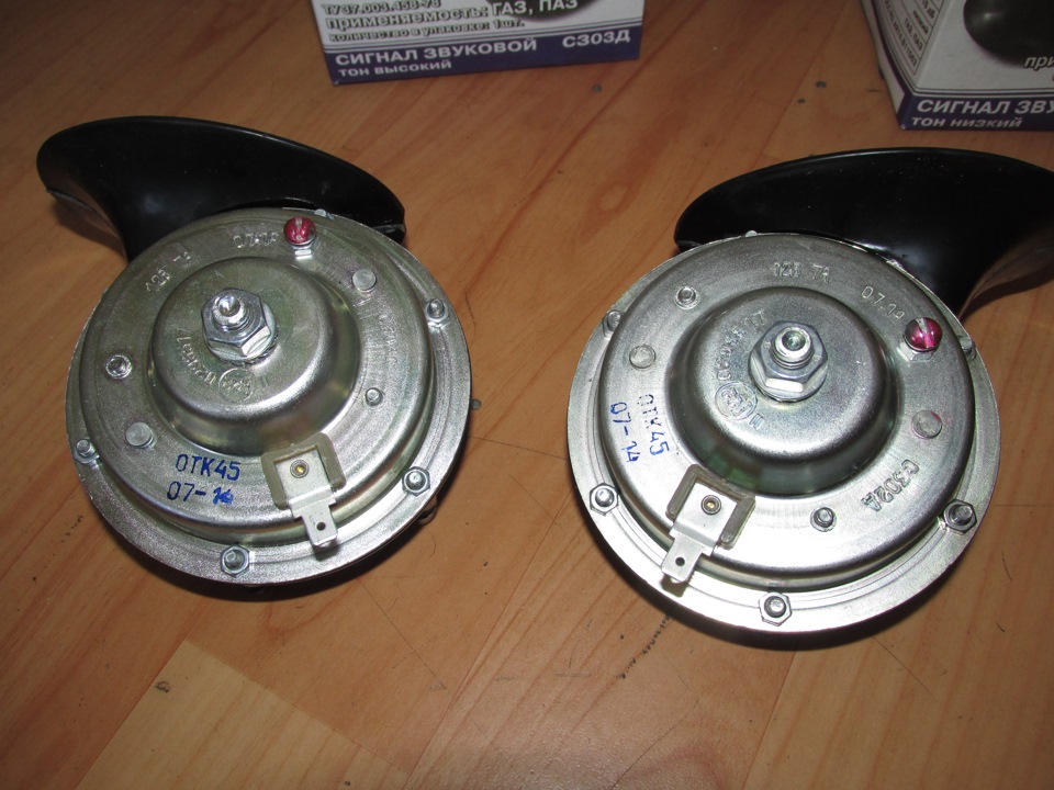

там есть винт настройки тона, сделай по грознее, а то как-то тихо:DDD
А какой тон крутить, низкий или высокий? Что значит "по грознее" ?
ну смотри, там у каждой дутки есть винт, который законтрен гайкой, в общем покрути их и посмотри, тон изменится, а то как логан какой-то сигналит:DDDDDD над чтоб как посигналил дак посигналил:DDD
еще лучше крепления старого типа, но их хрен найдешь.i053.radikal.ru/1007/0c/3459261e041d.jpg, кстати, ставил себе сигналы от Камаза перемотав их на 12 вольт
Раньше много возился с подобными сигналами и вот что хочу заметить, центральный винт на который ты закрепил их к кузову предназначен для своего рода кронштейнов-амортизаторов(пакеты пластин) на которых сигнал уже крепится к кузову. Эти кронштейны дают ему резонировать и звук значительно приятнее. Крепежа в комплекте не было?
Да, я тоже знаю про эти пластины, но их в комплекте нет… (
Насколько приятнее звук с пластинами?
ну это сугубо субъективно))восприятие то) пробовал и с ними и без с пластинами показалось громче и приятнее
AndreyAk
Намного. Жесткое крепление сильно глушит клаксоны.
